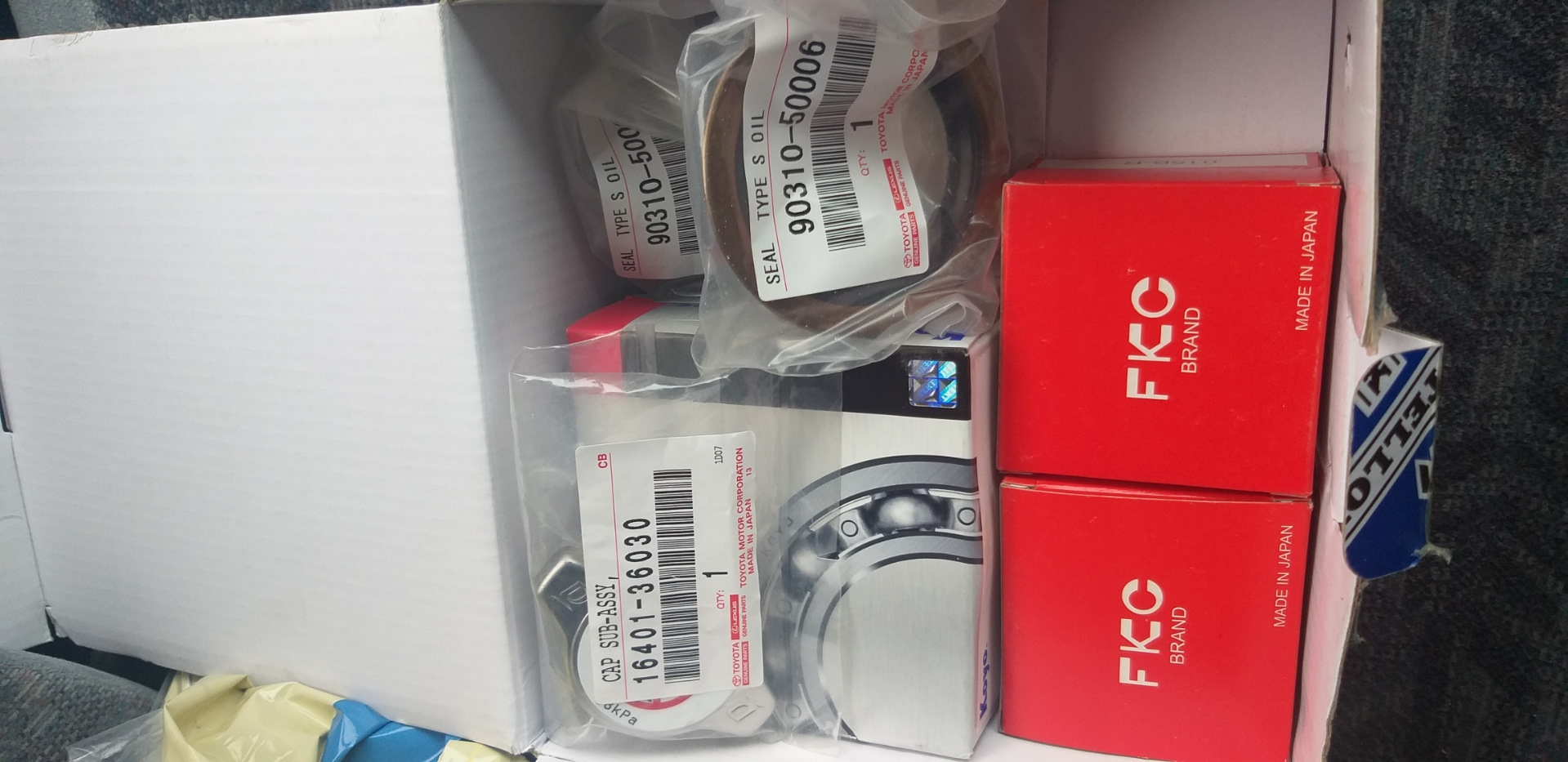

Запчасти на фото: 1640136030, 9031050006
Ну вот и побежала левая, а следом и правая полуоси. Готовимся к лечению
1. Сальник 90310-50006
2. Ступичный подшипник koyo 63082rsc3
3. Стопорные кольца
4. Крышка радиатора бонусом 16401-36030
3. Стопорные кольца

сальников вполне достаточно …
К сожалению нет, течь смыла смазку в подшипниках, гудят теперь
На всякий случай проверь работу сапуна, лишним не будет.
Проверяю, если конечно я верно это делаю — крышечка сапуна ходит вверх-вниз, это признак рабочего?
Да крышечка ходит. Но самое главное это шарик должен плотно прилегать к корпусу. Шарик находится под крышечкой. Хотя может быть немного другая конструкция. Но суть в сапуне одна, нагретый воздух (избыточное давление) сбросить. а при остывании моста не сосать из атмосферы грязь, влагу.
Во как спасибо!, завтра когда сниму проверю
а как проверяли что гудят именно они?
Вывесил на подъёмнике и послушал. Сзади то гудеть нечему кроме редуктора, там масло достаточно
