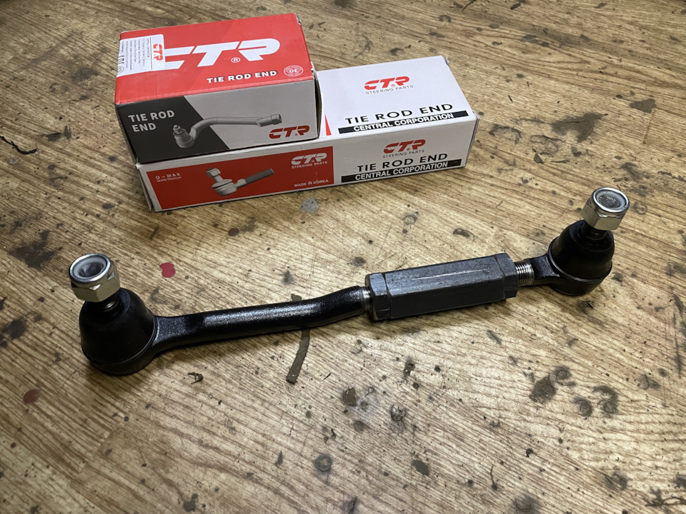

Наконечники от Toyota Hilux:Cet-26Cet-75
Сгоны самодельные
P.S. Для установки на 213ю нужно с каждого наконечника отрезать по 6-7мм резьбы
Доброе утро, по всем параметрам подходит без переделок? (Конус, диаметр и тд) И муфта изготавливается по месту или есть чертёж?
Какие параметры кроме конуса еще интересуют?конус подходит)Чертеж нарисовал карандашом токарю)
Ну и славно, спасибо. Заказал себе такие же, только 555. Тк 2 коротких в наличии у нас, ещё по цене прошлого века…
Левая и правая резьбы. На ниву
Что?
наконечники на ниву подходят без колхоза? (длинна пальца, конус пальца?)
Подходят
спасибо!
