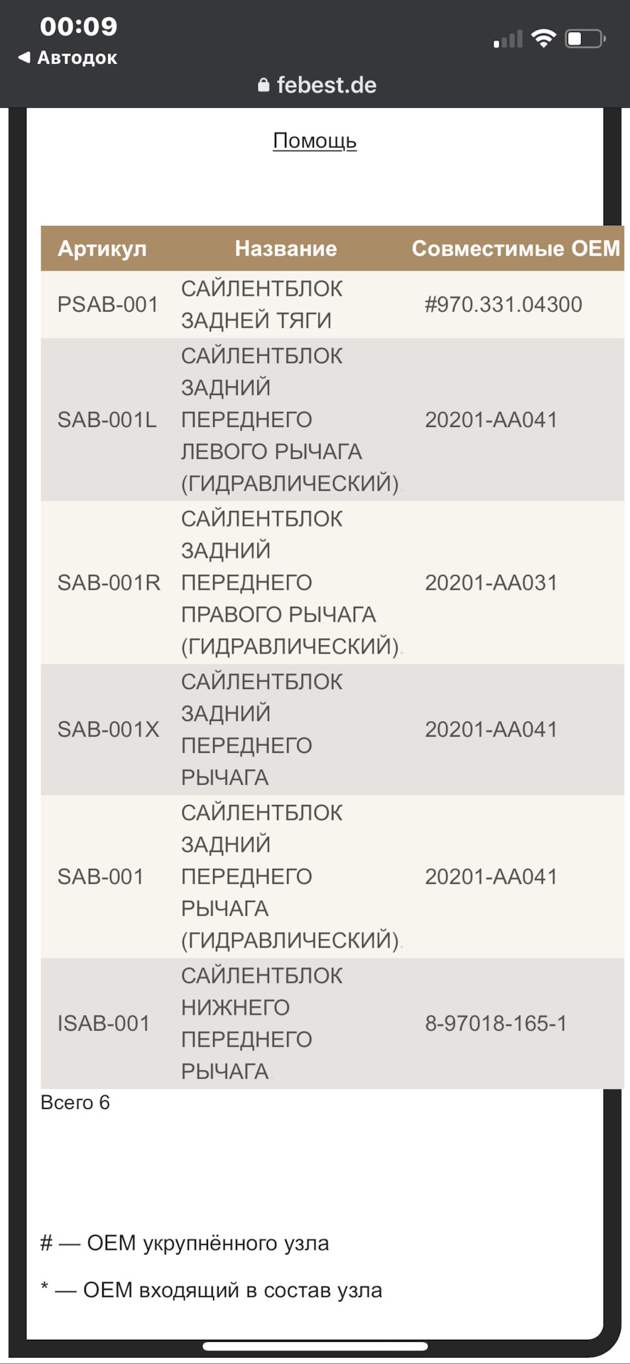

Нашел аналоги:
FEBEST
SAB-001R
с пометкой HYDRO, по 1400 руб, с некоторого времени продаваемый с кронштейнами (=меняем без пресса и подъемника) и, покурив драйв, неплохой отзыв на него
www.drive2.ru/l/455003751170704023/
www.drive2.ru/l/547052665624854817/
Если доступен пресс, то можно сэкономить
модификация SAB-001X 512руб и они взаимозаменяемы с SAB-001 626руб
Второй явно указан как гидравлический

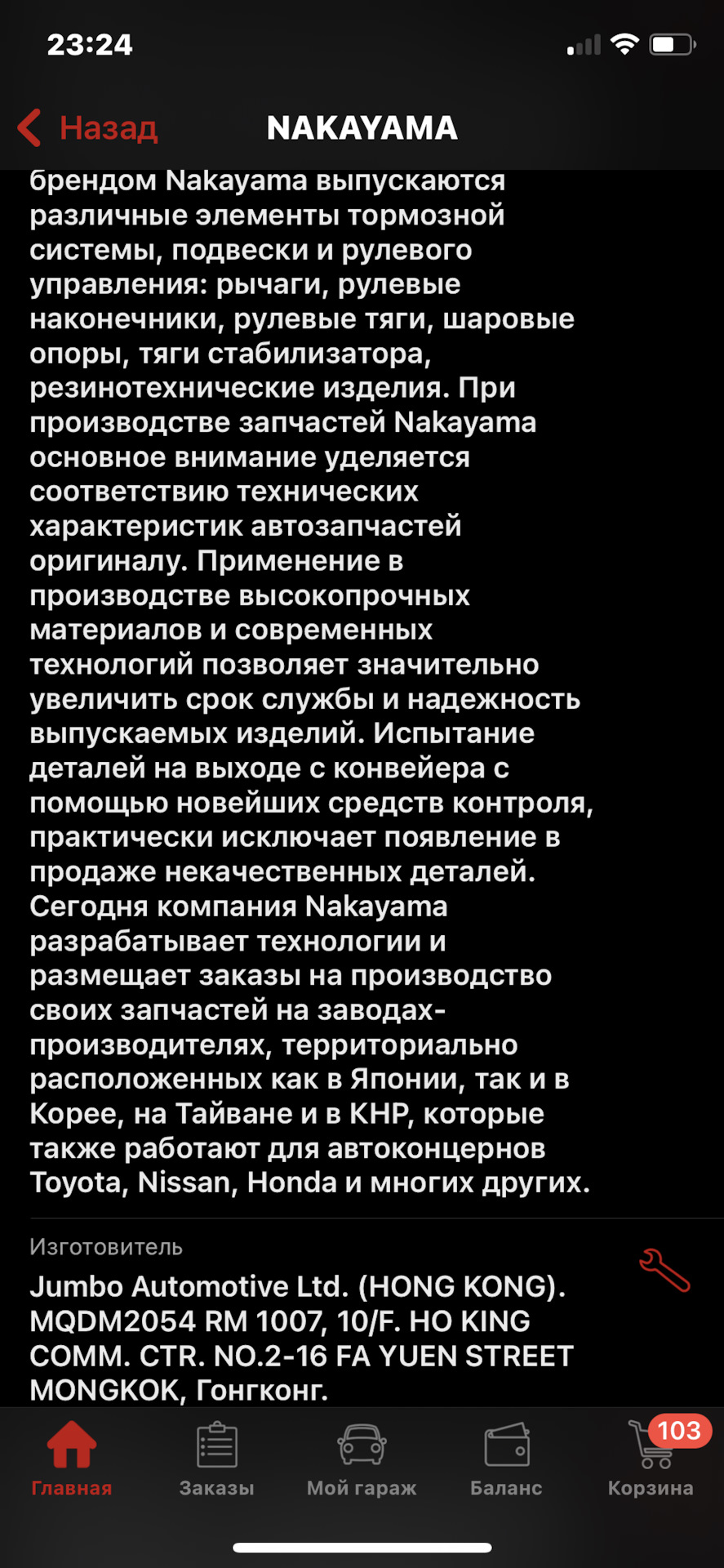

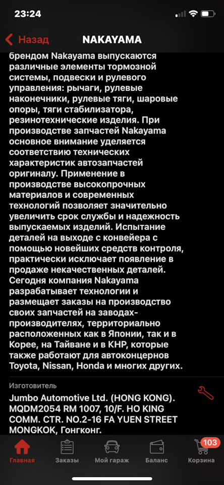

хз фебест этот, я бы им не доверял, мне субаристы клубные которые днями колупают все сказали фебест не очень, лучше сказали взять — динаматрикс я их вкинул, хотя это вроде зад были, а перед вот NAKAYAMA J1709, в априори дешевые хорошем не может быть, потому что у дешевого и материал дешевле используется у которого износостойкость ниже) я брал просто полиуретан и не точку опоры, там тоже не ясно, у многих от обоймы быстро отрывалась, у кого-то ходило.
Люблю я такие комменты, читаем внимательно:
"Под брендом NAKAYAMA…"
Изготовитель:
Jumbo Automotive Ltd. (HONG KONG). MQDM2054 RM 1007, 10/F. HO KING COMM. CTR. NO.2-16 FA YUEN STREET MONGKOK, Гонгконг.
Что, в общем, видно по качеству обработки алюминия кронштейна их сайлента.
что-то я не понимаю в чем суть этого? где связь фебеста и якохамы? то что китай? так китай китаю рознь. Куча техники в китае брендовой производится и все работае)
В вашем посте выше NAKAYAMA которая тот же Китай
ну я не так скорее всего выразился) я имел введу китай который китай за 2 копейки

SAB-001 точно гидро?
Могу судить только по тому, что пишет сайт фебест. Не ездил на нем, в руках не держал. Скриншот в посте, там тоже "HYDRO" написано.
Нет. Обычная резина. У меня прошли 30к без нареканий. Есть небольшие надрывы. Заменил на какой то ноунейм без обоймы. Сейчас тестирую. Пока что 15к полет отличный
Проверьте, есть модификация SAB-001X 512руб и они взаимозаменяемы с SAB-001 626руб
Я когда покупал, тоже было написано что гидравлический. Но они внутри без ничего. Просто резина.
