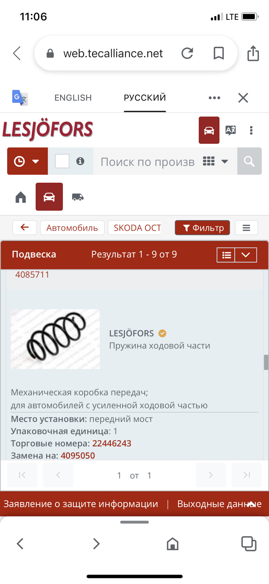

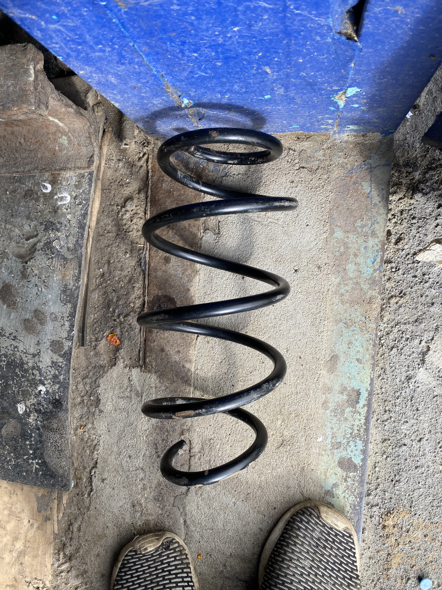

Добрый день. Как то вышло так, что одна из передних пружин лопнула, а именно виток(так называемая старость). Поменял их на Lesjofors 4085711, этот номер сейчас заменили на 4095050. Соответсвенно программы по вину их выдаёт. При сборке сразу заметил, что пружина становится очень туго и не ровно, как будто очень высокая. Спустя совсем недолгое время пружина выдавила опорник.
Вопрос в чем дело?
Причём с другой стороны пружина становится ровно, но тоже очень туго, бывает при проезде полицейских небольшой скрип.
Решил я заказать одну пружину 4095050 для проверки, уж больно мне мои не нравятся и о чудо оказался брак в пружинах. Теперь нужно и на левую сторону поставить новую, чтоб не было отличий.

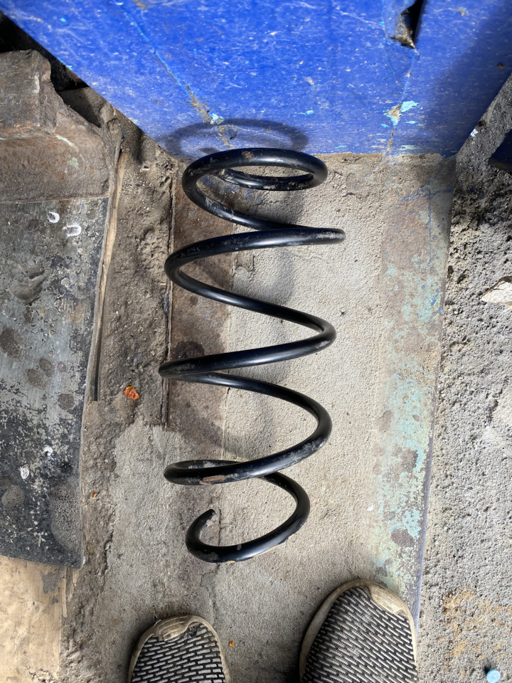

Снял пружину посмотреть, наверное склоняюсь что это брак всё же. Как то этот нижний виток сильно выгнут
А есть удар на отбой при проезде лежачего?
Ударов нет, но на полицейских чувствуется сильная жесткость, не отрабатывания и небольшой скрежет опоры.

А второй номер пружины от фольксваген, ставится на 2 литровый мотор 😁😁😁😁😁😁от куда ты взял эти номера ? И с чего решил ставить такие пружины от другой машины?
Привет друг. Все номера выдаёт по вин номеру Авто
Так же официальный сайт по модели и модификации

Да все просто- зачем вагу изобретать что то новое- проще пихнуть более жёсткие пружины от старшего брата чтоб получить ппд)
На 1,8 пружины рассчитаны под другой вес ! Вот могла и не села ! Это хорошо что когда собирал бутерброд она со стяжку не вылетела ! Была бы веселуха
Ты пружины не от 1,6 поставил !ты поставил от 1,8 по номеру ! Вот и не подходит
Если ты уверен подскажи какие поставить, че стибаться
4285728 Перед, 4095078 зад ! Это от рс под двигатель 1,6 ! Ставь и не парься

Я вот не помню уже ! Но на фото у тебя на первом пружина в опоре не стоит !по моему

Не стоит ты прав! Левая встала более и менее ровно, а эта п***** как!
Перепутали верх и низ. У них чуть витки отличаються. Который прилегает в амотру и опорнику.
Не должен перепутать. Вниз становится узкая часть пружины, а верх более широкая под опору
А вот помойму наоборот и должно. Узкая часть должна плотно быть по опорнику. Честно уже не помню. Но месяца два назад менял на работе и как раз с этим и столкнулся. После и заметил ньюанс этот

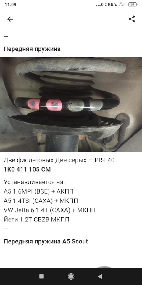

Где должен быть низ у этой пружины? Со стороны меток или наоборот?
Я честно хз. Я на метки не смотрел. Я по местам проверял все
Nikolai2225
Метки внизу.

Верх и низ пружины перепутать невозможно физически они не встанут
Как различить сторону?
Чтобы надписи на пружине читались, не были вверх ногами. Может левые попались?
