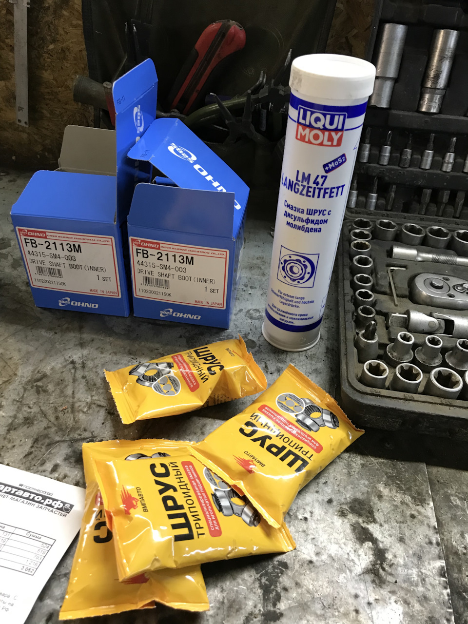

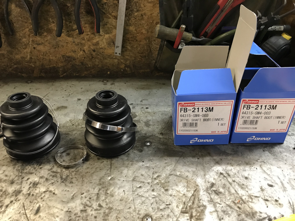

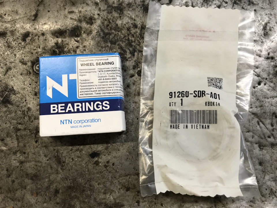

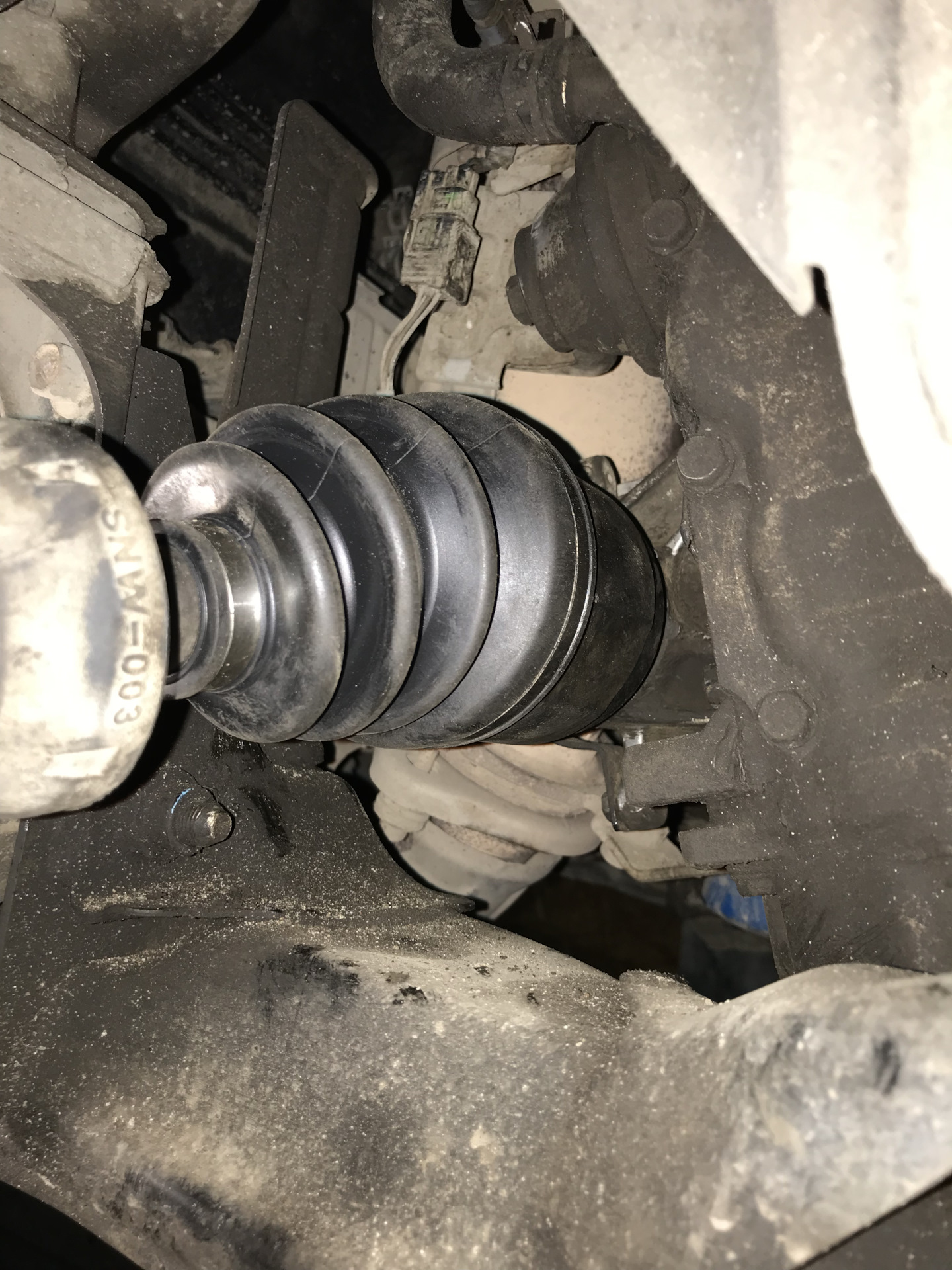

При поисках стука увидел что один пыльник был почти лопнут, я терпеть не могу когда вот вот что то наеб…ся! Заказал все для обслуживания приводов,
Смазка во внутренний 1807 вмп Авто 4 шт. 524 руб
Смазка в наружная 7574 LIQUI MOLY 496 руб.
Пыльник шруса FB2113 OHNO 1216 руб 2 шт.
Сальник уплотнительный 91260SDBA01 519 руб.
ПОДШИПНИК ПОДВЕСНОЙ ПРИВОДА HONDA MANY 33/55/15 SNR / NTN SC07A42LLSAC4L588 793 руб.

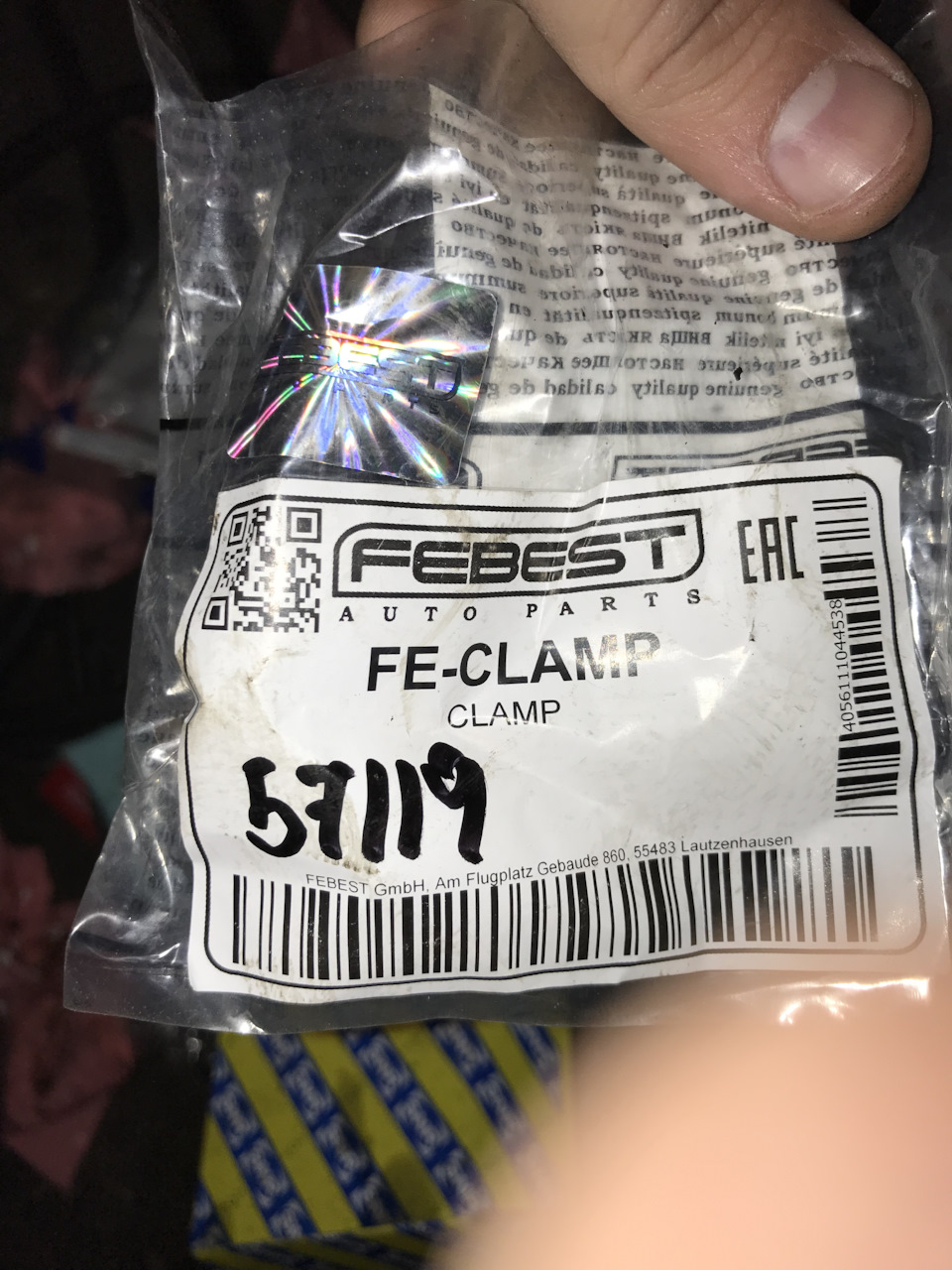

Хомуты пыльника febest 252 руб 2 комплекта
Работа 2500 руб

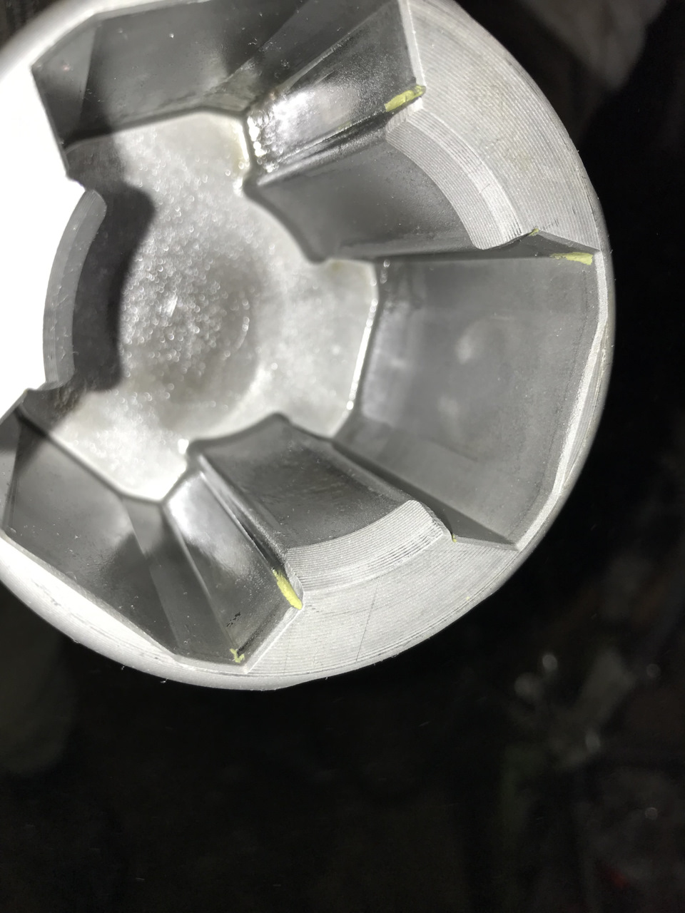

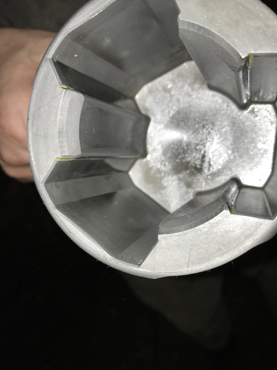

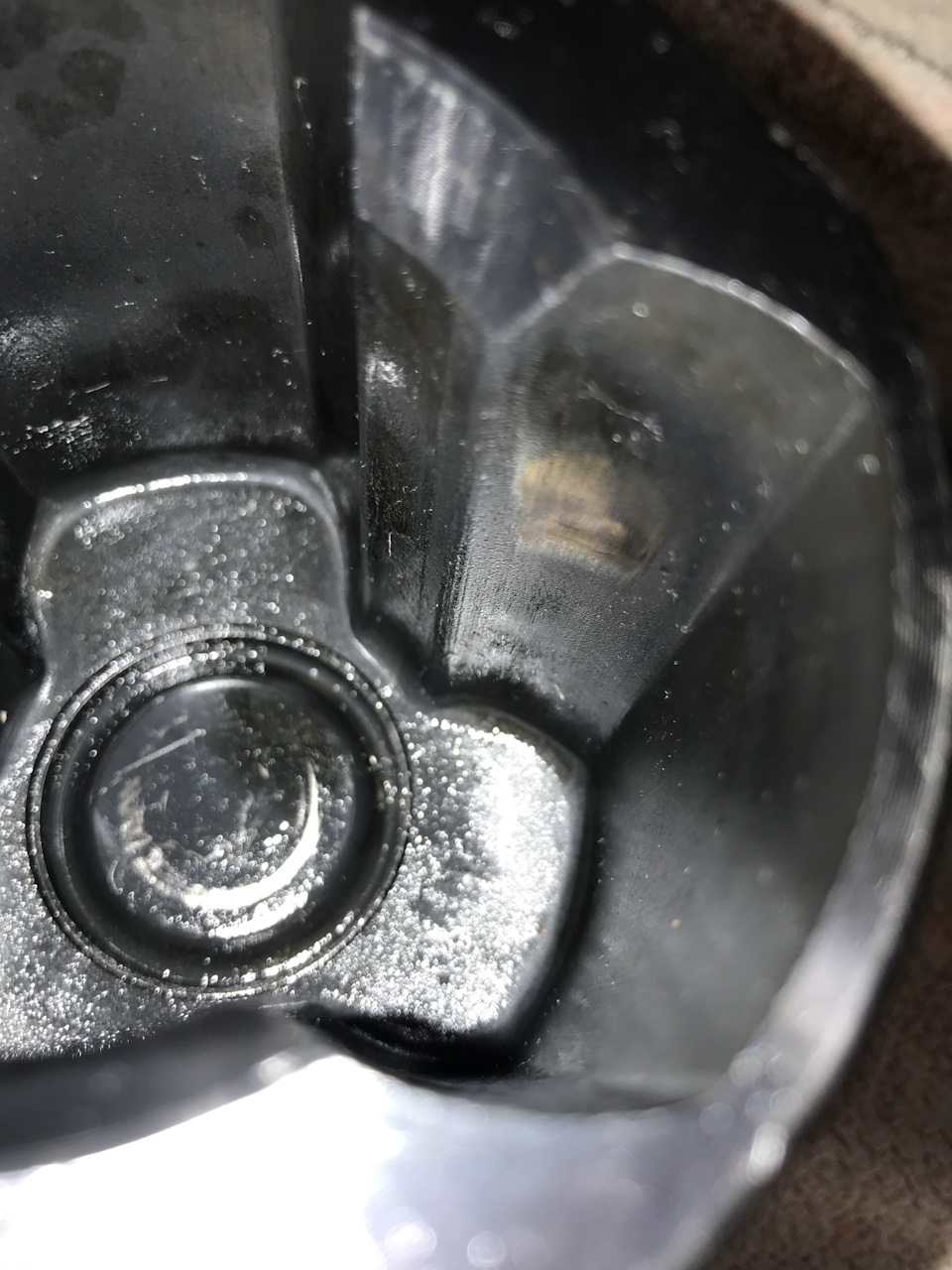

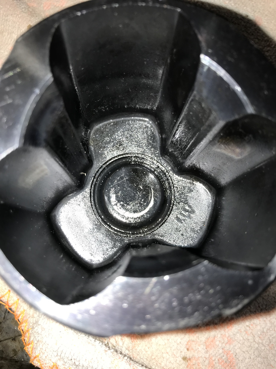

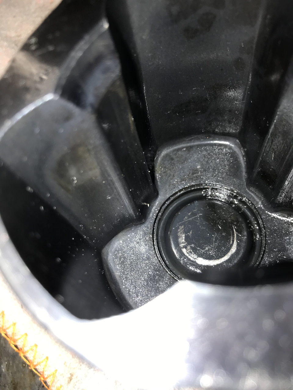

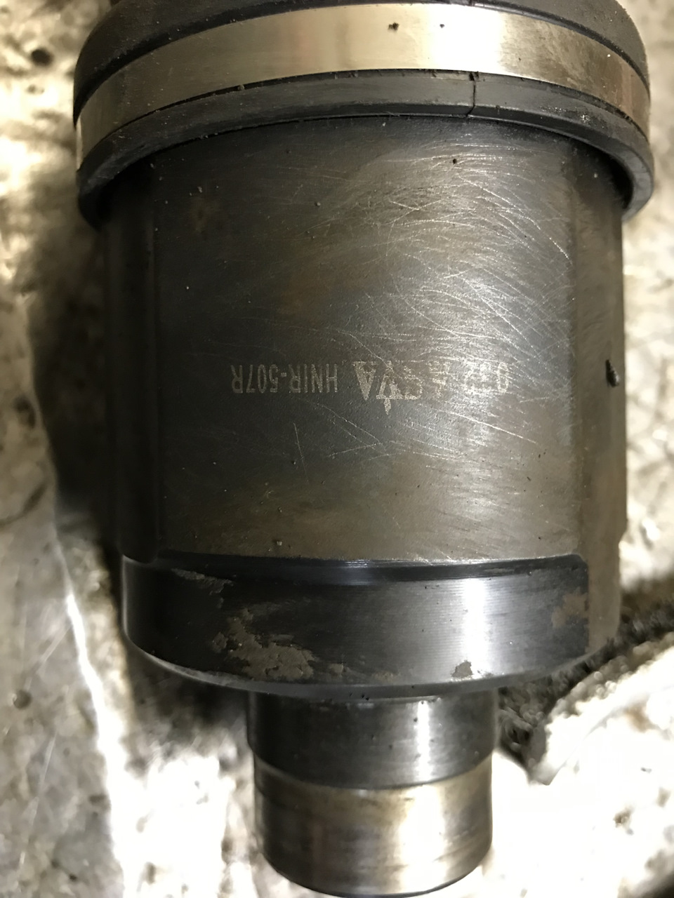

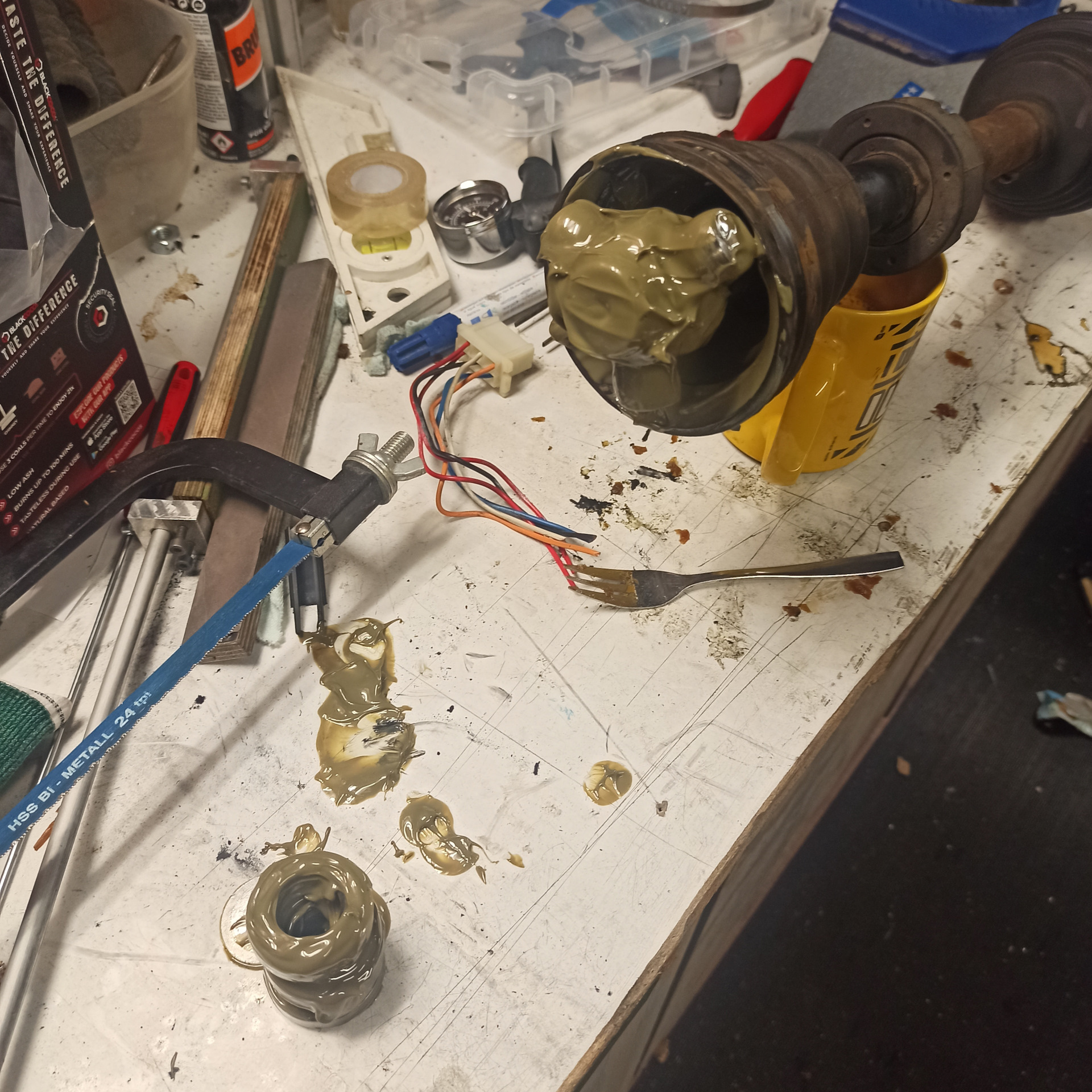

Думал сначала заказать привода контрактные, почитав что у всех есть болячки приводов! Но решил сначала все разобрать и посмотреть в каком состоянии все. С правой стороны оказался дубль asva hnir-507r, с левой стороны стоит оригинал, раковин нет что меня радует что нечего менять не нужно! В правом приводе было мало смазки и пыльник не оригинал по этому пошёл по писе!

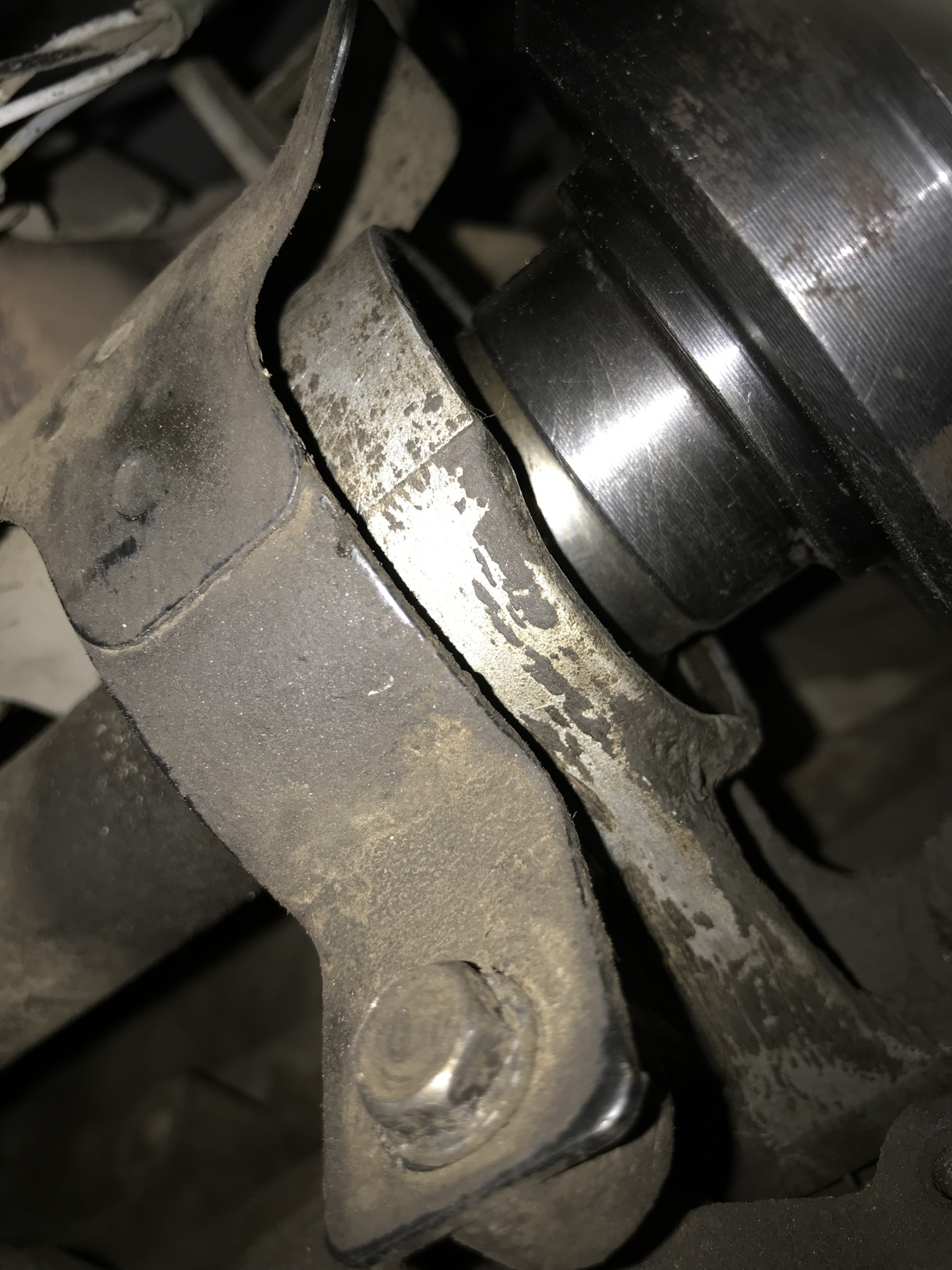

В процессе увидел надрыв нижней опоры акпп, какой дубль посоветуете ?

Я купил смазку желтую в пакетах, набивал по1,5 пакета в шрус каждый, проехал уже 25000 км, и летом и зимой в минус 30, все нормально . Шрусы ставил контракт . Все норм . Не слушай никого . Все сделал норм, пойдут вибрации, заменишь . Все .
А смысл ?
Почему оригинальная смазка совершенно другого цвета?
На моей памяти черная была именно для наружних шарниров.
За столько пробега я думаю она цвет меняет )
с черного на зеленый?

так Asva этот уже труп, в стакане шруса овалы по форме роликов, металл пластилин… не гладкая же поверхность на фото?
Вибраций нет
как говорится несчастные случаи на стройке были?
— будут)
Когда будут тогда и контракт поставлю
Смазку ВМП вообще нельзя использовать, только петли смазывать дверные. Она реально гамно.
Хорошо
ser3256
Личный опыт ? Или по мнению чью либо ?
Оригинальные, хорошие шрусы этой говносмазкой убил, она в морозы замерзает, становится, как гудрон!
А сколько лил в один шрус ?
ser3256
Не увидел статьи у вас про эту смазку ?!
Не писал, т. к. Охладел вести записи. Лил больше, много смазки лучше.
А фотографии делали ?
Надо посмотреть, но у меня это произошло с наружними шрусами. Ты перебрал внутренние, но лучше не рискуй, возьми шеврон или ЛМ, ВАГ и другие.
Ну если вы эту же смазку купили для наружных, то ее нельзя пишут ! Только для внутренних
Нет, ты не понял, смазка была какая нужно, как раз этот момент есть в БЖ. Но после прихода Морозов, начался сильный треск на поворотах, после того как разобрал, увидел, что это гомносмазка застыла напрочь, даже пришлось скалывать, потом отогрелась и стала пластичной.
ser3256
Внутренним и наружним шарнирам нужна разная смазка!
Друг, читай внимательнее.
ser3256
ее из каждого утюга рекламируют сейчас, а это признак откровенного шлака, как в случае с нибком или зеккертом. =)
Рекламу не видел, но реально шлак.
За Onho большой плюс. Ничуть не хуже ориги)

Опора акпп: Jikiu
А артикул можешь скинуть ?
У меня 2-х литровый аккорд.
Посмотрел на драйве, нашел статью. Попробуй эту, фирма jikiu: ME28093
Она сейчас по цене оригинала 😂
Есть такое)))
Dukalises
www.drive2.com/l/523246314738155701/
Вот статейка. Цена конечно на то время смешная, этой опоры))
