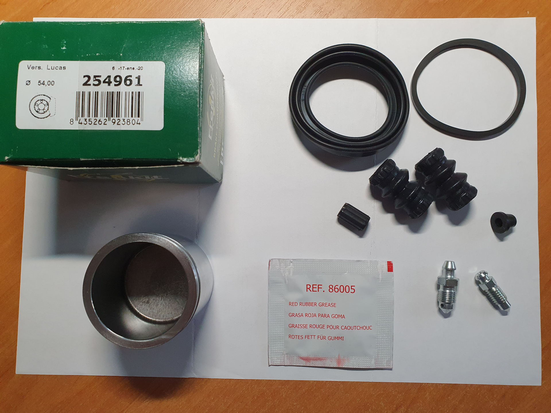

1. Я когда весной все тормоза перебирал, для передних в наборе "Frenkit 254961" были два вида штуцеров и колпачек. Чтобы не брать оригинальный штуцер за дорого, если тормоза тоже просят ревизии, можно взять за те же деньги уже ремкомплект со штуцером вместе.
www.frenkit.es/ru/catalog…&stype=cats&type%5B%5D=48
2. По сальнику полуоси — я брал оригинал, он не такой дорогой был чтобы экономить, а процедура замены не дешевая чтобы повторять ее в случае если аналог окажется Г.

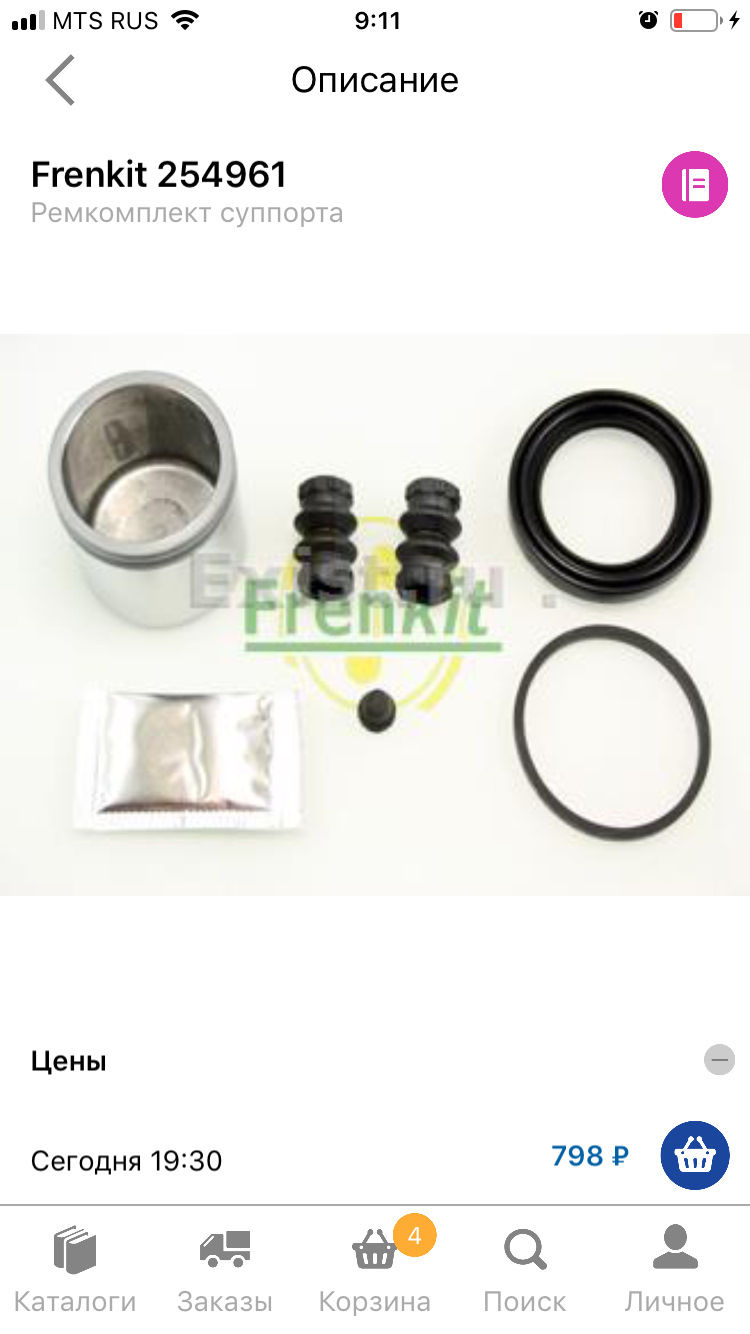

Фото с экзиста, я не вижу вообще их в комплекте. Странно
Выше фото мое, для себя фоткал. И по ссылке на сайте Frenkit такой же набор как у меня в реале был. Это Экзист левые фотки ставит, там и названия бывают левые.
Вот напр. на украинском Экзисте штуцер есть, но один:
exist.ua/frenkit-brand/re…supporta-254961-19212908/
поняла, надеюсь коробка запечатана и они эти штуцера не вынимают. фиг знает.
Всегда возможен возврат. У нас Экзист принимает назад без проблем без объяснения причин в течении 14 дней.
