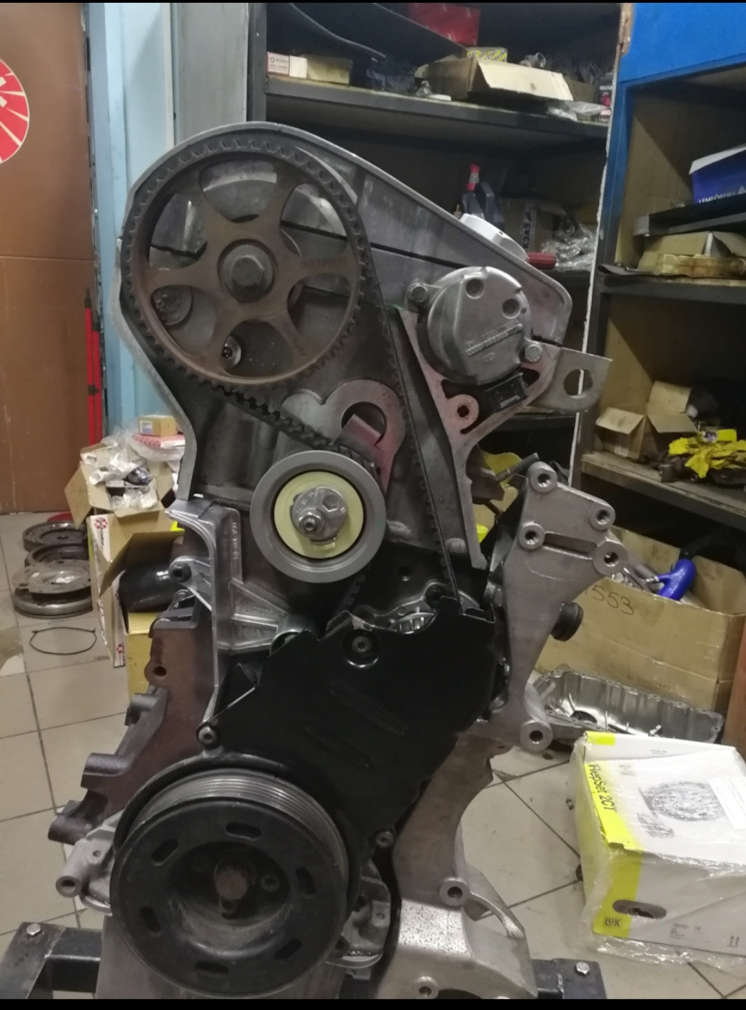

И так, что зафиксировано в стране ? Рост цен, безработицы, дефицит запчастей и их ахтунговое качество.
В связи с этим принято решение — сэкономить на ГРМ. Возможно это поправит годовой бюджет моей семьи.
1. сток гидронатяжитель, я меняю на гайку, цена 3 руб, накалённость 8
2. ролик я меняю на ролик старой АУДИ, где он натягивается механическим способом, в результате проверки было установлено, что ремень ГРМ наш туда входит без проблем, INA 531008310, Натяжной ролик ремня ГРМ, цена 1 437 р.
3. ролик паразитный, обычно он идёт на гидронатяжителе, с завода там люфт 1 мм, поэтому по совету IL-79 меняем его на SKF VKM 21220, там люфт отсутствует напроч, цена 700 руб. Сам корпус натяжителя оставляем, предварительно нужно выпотрошить всё из него !
4. ремень ГРМ, конти как всегда СТ909, цена 950 руб.
5. шпилька изготовленная из болта ГБЦ + проставочная шайба со смещеным отверстием, цена 500 руб — эти вещи остаются навсегда !
6. Помпа, замена её — участь трусов, мы не боимся ничего, тем более имея 2 запасных ДВС ))), да и замена у нас бюджетная, всё таки новый год рядом.
не секрет, что ремень ГРМ ложится на шкиф не совсем ровно, у меня, да и всех у кого я видел, ремень торчит 1 мм, принято решение сделать 2 шайбы, с разницей 1 мм, в итоге пошла та, что меньше, ремень лёг строго по краю!
ролик + ремень !
Шпильки из болта ГБЦ
вот долго думал какую гайку поставить, прочность 8 или 10, первая с прессшайбой, вторая обычная, но с шайбами антивибрационными. В итоге поставил первую. Момент затяжки 45 Нм.
Ну что ? начинаем наблюдение !
пост больше чем за год не набрал 200 лайков, ничего не выложу в размерах и картинках, но скоро будет другая запись по установке, доработке и продаже этой шайбы , а пока пилю для себя, знать ТО и ТР и пробеги.
Отдельное СПАСИБО euroumagoogle за идею.

Как работает? Нарекания есть?
Работает отлично
Нареканий нет
Ценник сейчас вообще приятный, ремень и ролик менять
Более того, эта система спасло человека от Сталинграда, болт кронштейна двс обломался, другой болт оторвал кусок блока, кронштейн зажал ролик, шпилька выдержала … Был бы гидро или пружина, был бы п*****

А шайбу то зачем эксцентриком делать? Там можно простую поставить. Примерно как на тазу, просто подобрать по толщине, не слишком широкую, чтоб в ролик лезла. В зависимости от толщины можно косвенно регулировать положение ремня ГРМ на верхней шестерне-шкиВу.
Лучше использовать систему с роликом как на фото в коментах. Видимо тоже не дураки задумали … Тоже почти на сотку расчитана по пробегу. Глядишь и помпа дольше проходит))

Советую на ролик поставить шайбу демферную от таза при затяжки гайки ролик будет неподвижен
Так есть же спецключ и гайка с этой прессшайбой, или что имеешь введу
нужна гайка с вращающейся шайбой, либо использовать волнистую шайбу

Да чтобы паразитный ролик не болтался в него помещается 2 подшипника .
Зачем ? Если есть хорошие изделие от СКФ, они это учли и выпустили ролик без косяка, номерок выше
Тогда нужен гидронатяжитель без ролика, есть номерок.
Не спасибо, зачем выкидывать деньги, можно взять гидро, выпотрошить и заменить ролик … Эт ж бюджетная замена, не пушка гонка. Все просто и надёжно

Ещё в 2011 году, меня ГРМ в сервисе в Молдове, старый мастер видавший виды, который решил оставить мне гидронатяжитель оригинал и которому не понравился люфт этого паразитного ролика, прессанул туда ещё один подшипник, правда сделал он это не так как тут делают, а через коленую размерную шайбу между подшипниками, для их идеальной работы в паре … Так что все идеи, были реализованы давным давно, просто не было такого потока информативного, чтобы делится

Демпфер там не зря стоит, и скорее всего от него ресурс ремня зависит, колебания ремня, как и неравномерность вращения колена в переходных режимах будут всегда.Демпфер их сглаживает, в твоей схеме вся нагрузка от них пойдет на ремень.
Никто не спорит, за эти деньги, могу менять ремень каждые 50к км, да и система не моя, люди давно так ездят и горя не знают.
