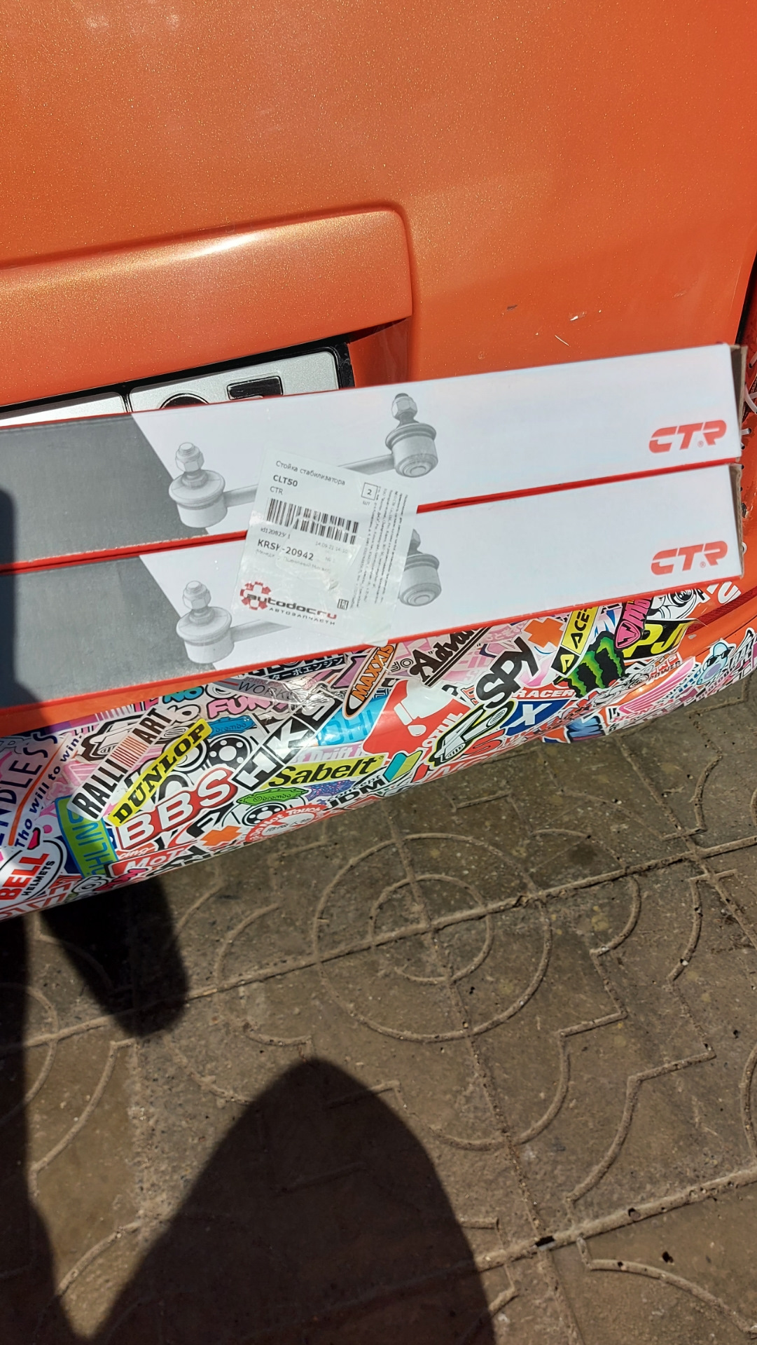

Добрался я все же до замены линков.
По симптомам — брякает, местами гремит на каждой ямке, вся шехороватость дороги чувствуется, одним словом погремуха.
Начитался точку опоры и неубиваемый полеуретан и все же решил их не ставить она и без того жесткая.
По итогу классика CTR CLT50 все хвалят ну и я поставлю.
По ощущениям в другое авто сел, все неровности съедает ну и больше не гремит.
Целый день катаюсь, довольный.
В автодоке стойки по 750р вышли.
За замену и диагностику всей ходовки отдал 500р.
