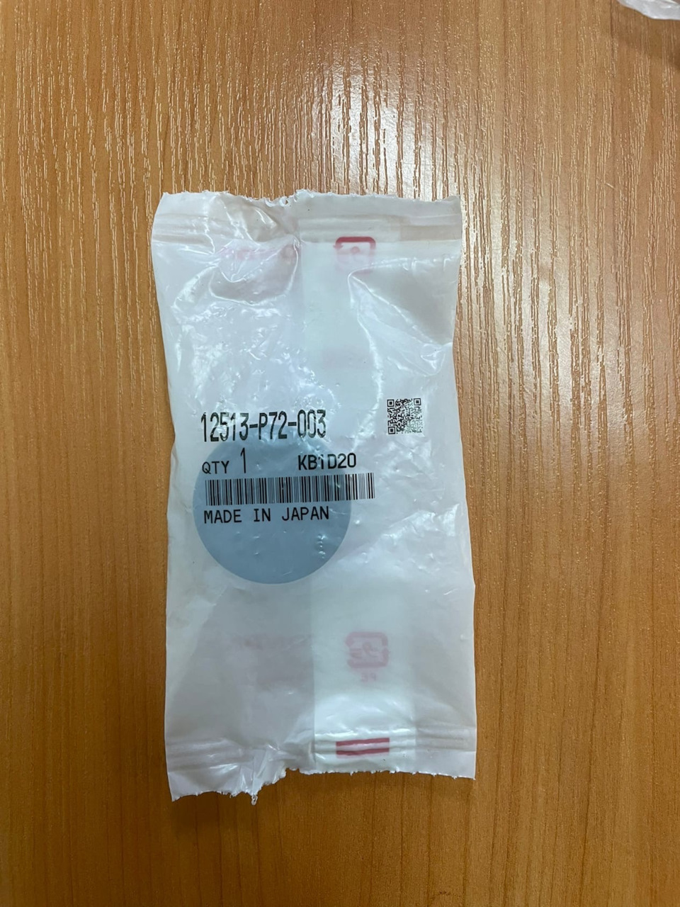

— Заглушка ДВС (правая) ( 12513-P72-003 )

Через часа 3 звонит механик и говорит, мол пыльник правого наружного шруса не подходит, он больше. Честно говоря, не поверил сразу и поехал в сервис, посмотрев лично, оказалось, что этот пыльник " JIKIU CD28070 " большего на 1,5-2 сантиметра и его ни как не стянуть хомутом. Обзвонив все магазины, его ни где не оказалось, принял решение поменять его позже вместе с внутренним пыльником внутреннего шруса правого привода. При демонтаже правой заглушки ДВС, она легко вывалилась, теперь понятно, почему масло снова немного начало давить (Хотя, когда в прошлый раз ее менял, в нашем местном сервисе, сказали, что ее посадили на герметик, но, как оказалось обманули ГАДЫ!).

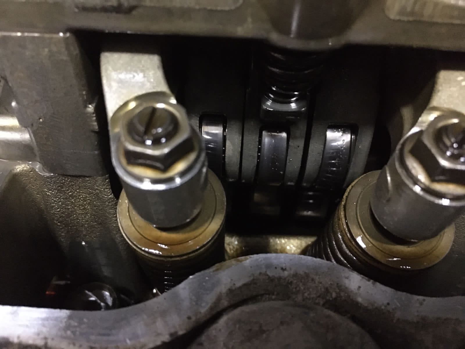

Так же отрегулировав клапана, посмотрел на состояние ДВС под клапанной крышкой. Двигатель чистый, даже очень, что конечно-же порадовало меня. Со слов механика, зазор в клапанах был большой.
Фото двигателя под клапанной крышкой:
