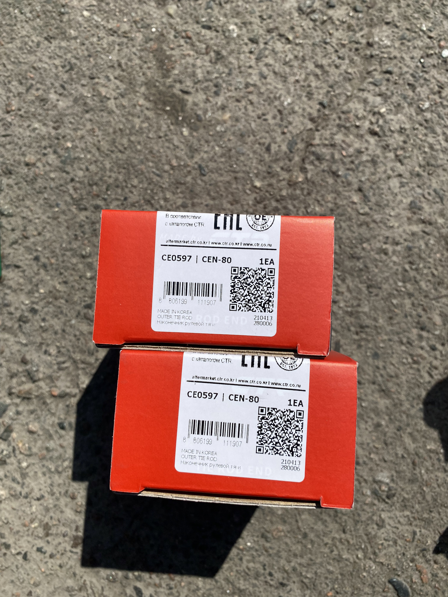

— Рулевые наконечники — CTR CEN-80 (2 шт)

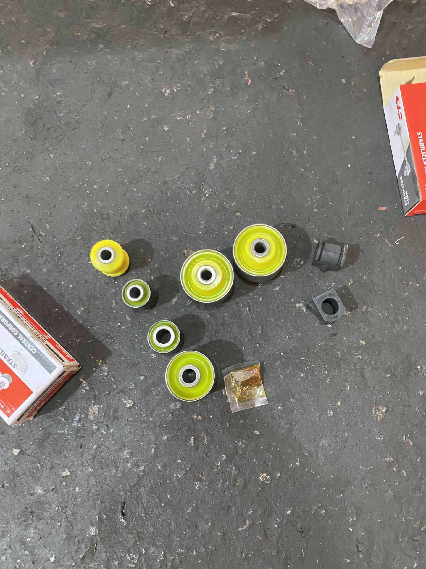

— Сайлентблоки задней балки (продольные) — ТОЧКА ОПОРЫ 2062302 (2 шт)
— Малый сайлентблок тележки панара — ТОЧКА ОПОРЫ 2062866 (1 шт)
— Большой сайлентблок тележки панара — ТОЧКА ОПОРЫ 2062957 (1 шт)
— Сайлентблоки тяги — ТОЧКА ОПОРЫ 2202750 (2 шт)
— Задние амортизаторы — KYB 341202 (2 шт)
Немного комментариев:
— Передние стойки не стал брать каябу, потому что сильно дорого. Стойками MT-Shock торгую сам, и знаю что они ходят 3 года смело, к тому же в них установлен сальник фирмы NOK.
— Задние сайлентблоки выбрал полиуретан, потому что CTR не делает задние сайлентблоки на цефиру, а нормальных резиновых аналогов нет (Орига стоит космос).

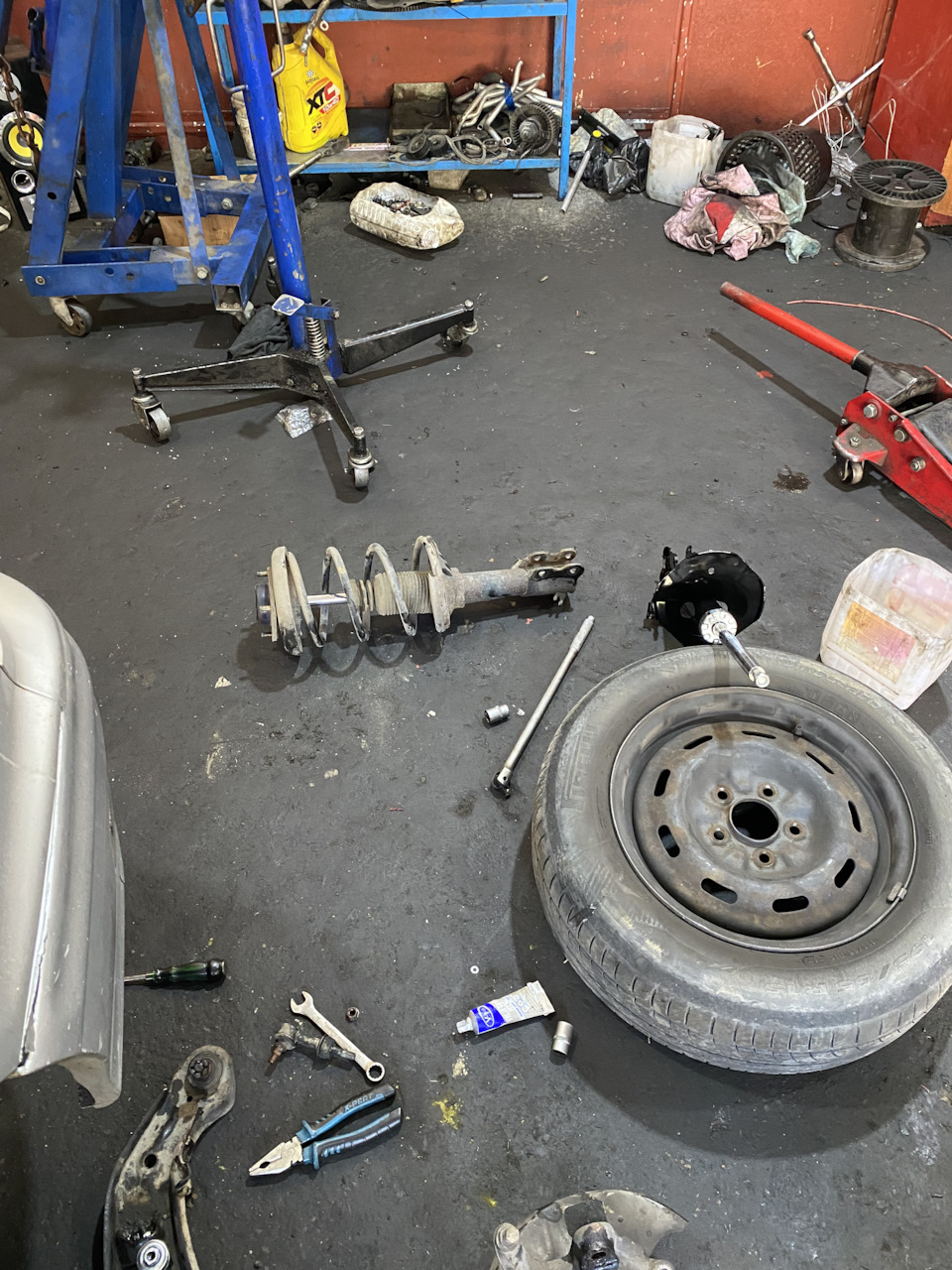

Договорившись с партнерским сервисом, заехал на установку:

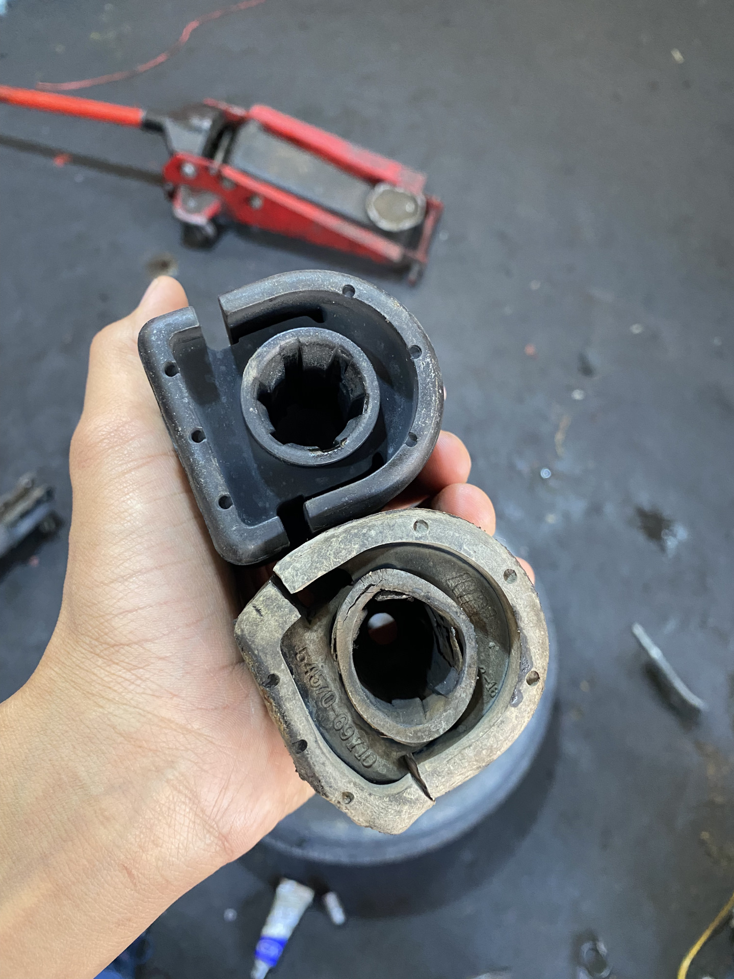

Предварительный осмотр приговорил все 4 стойки, 2 сайлентблока переднего рычага (заднего), все сайлентблоки тележки, рулевые наконечники, стойки стабилизатора и втулки стабилизатора, опоры амортизатора, пыльники рулевых тяг. Не зря была куплена вся подвеска всборе.
На мое большое удивление, все прошло гладко, все болты спокойно открутились, ничего не обломалось. За один полный день сервисмены успели все заменить, и поздним вечером я сразу же отправился на геометрию.
Состояние амортизаторов до замены:

По итогу: машина стала ожидаемо жестче, стойки каяба и полиуретановые сайлентблоки сзади превратили машину в табуретку, я это четко осознавал еще при заказе запчастей, но между комфортом и долговечностью, я выбрал второе. В целом стало значительно лучше, исчезли все стуки и выяснилось что в салоне много сверчков, которые нужно устранить.
