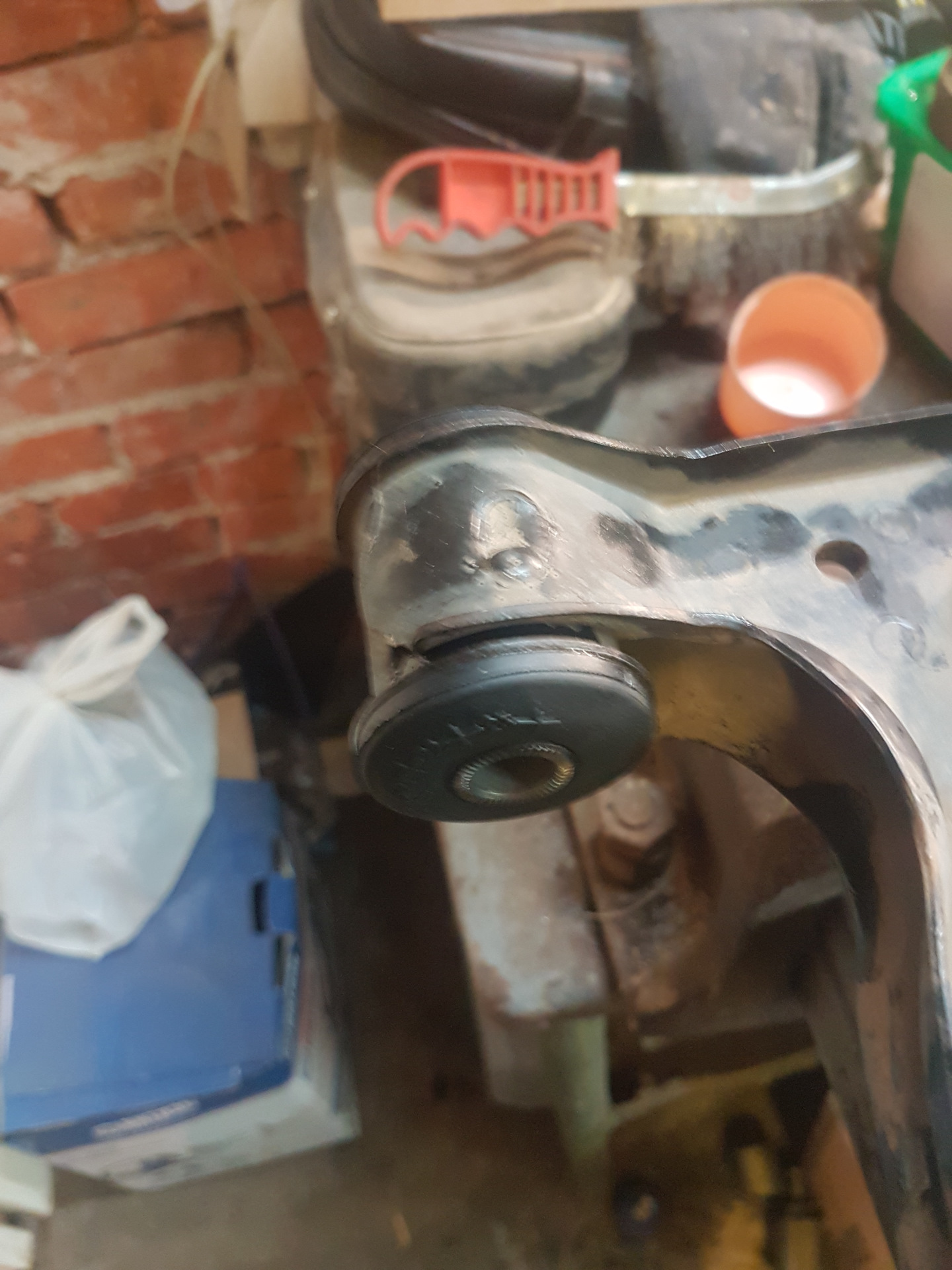

При замене сайлентблоков передних рычагов нужно внимательно смотреть на целостность ушка рычага, который на последнем фото около щётки с красной ручкой… У меня на плановом ТО заметили порвавшийся сайлентблок, заменили, что, видимо, спровоцировало прогресс микротрещины, которую они не заметили. Примерно через 200 км периодически стал появляться щёлкающий звук, причём мог быть как на ровной дороге, так и на блохой, а мог и отсутствовать. Поехал я на этот сервис выяснять причину, не доехал метров 200, колёса в разные стороны… дальше на эвакуаторе… Хорошо, что скорость было 40 км/ч, а не 80 или 100… Пробег примерно такой же, как у автора…
