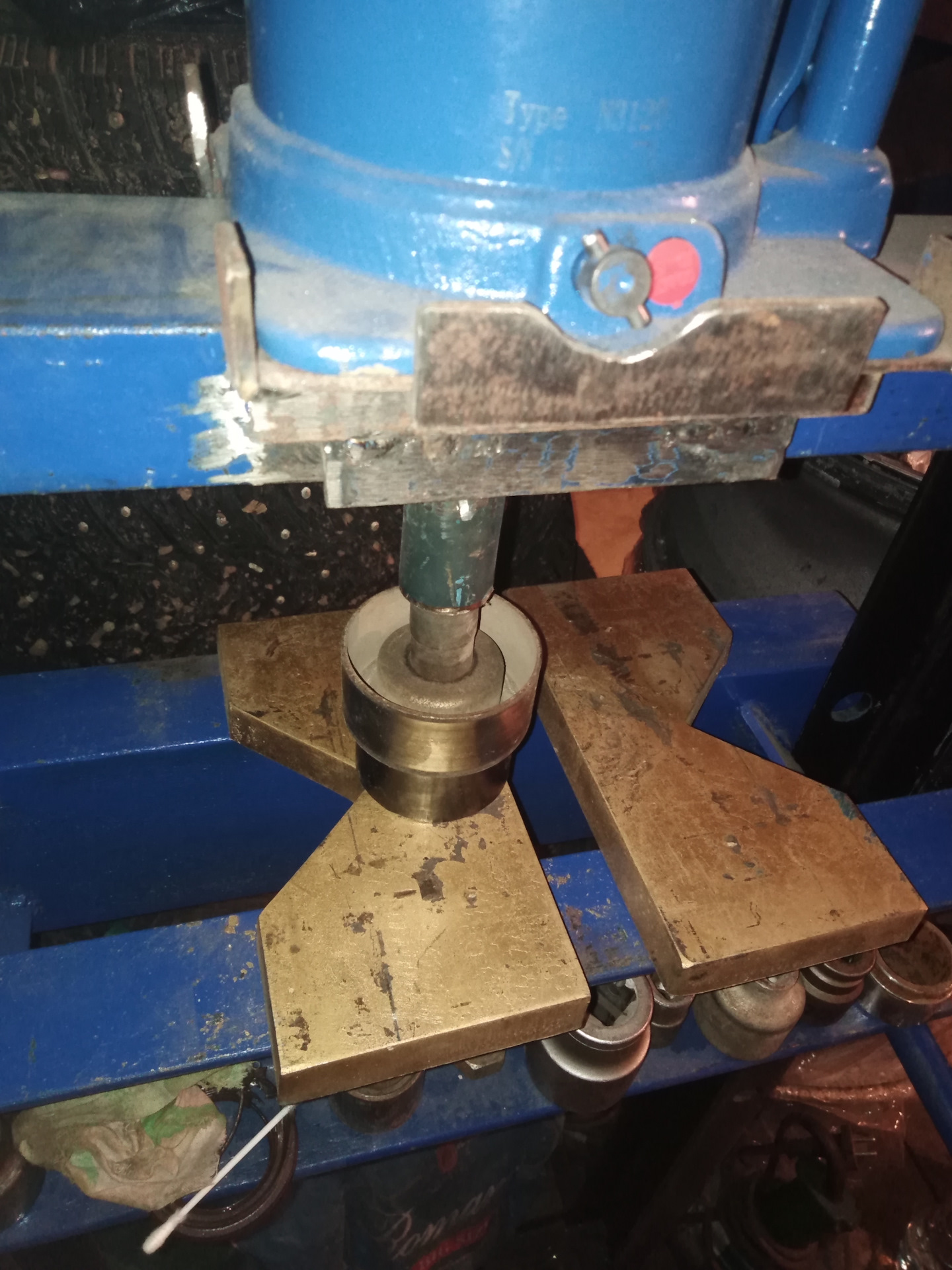

Далее делема-поменять подшипник или ролик! При наличии преса выпресовать подшипник и запресовать новый-дело на пять минут. Распресовал,
но всё же заменил два ролика!

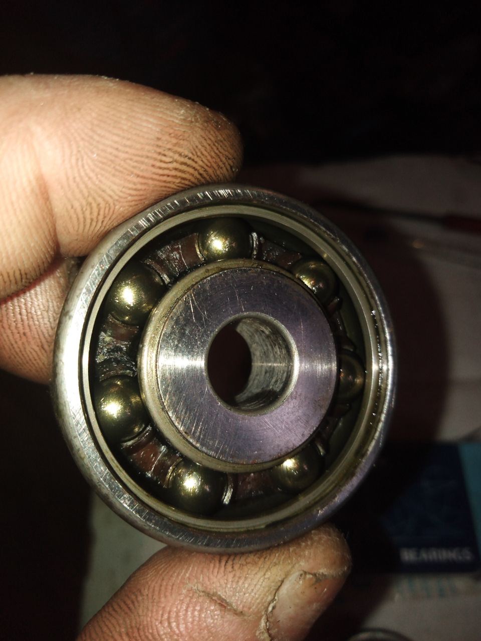

Выпресовал уставший подшипник из ролика и сравнил его с новым запасным. Модель на обоих koyo 6302 rmx, типа одинаковые, но пыльники разного цвета-чёрный и коричневый.
Снял с них пыльники — подшипники разной конструкции! Неужели фирма koyo будет выпускать разные конструкции подшипников обозначая её как одну модель? Думаю что нет!
До кучи выпресовал подшипник и со второго ролика.
На старых подшипниках видно, что кончилась смазка и сепараторы уже потемнели получая перегрев. Они уже не жильцы, хотя NTN вращался от руки без звуков и заеданий. Смазав новый подшипник хорошей смазкой и запресовав его в ролик ничего хорошего не вышло- при вращении ролика от руки есть заедание и звук как у изношеного подшипника! Из всего этого следует, что данный подшипник китайская подделка и ставить и использовать его нельзя!

А где оправки для выприсовки берутся? От всяких труб куски или набор оправок покупали?
Нет, я ни чего не покупал! У меня много разных головок и метрических и дюймовых, а на хитрые размеры — подбирал куски труб и детали от разных отслуживших своё механизмов.

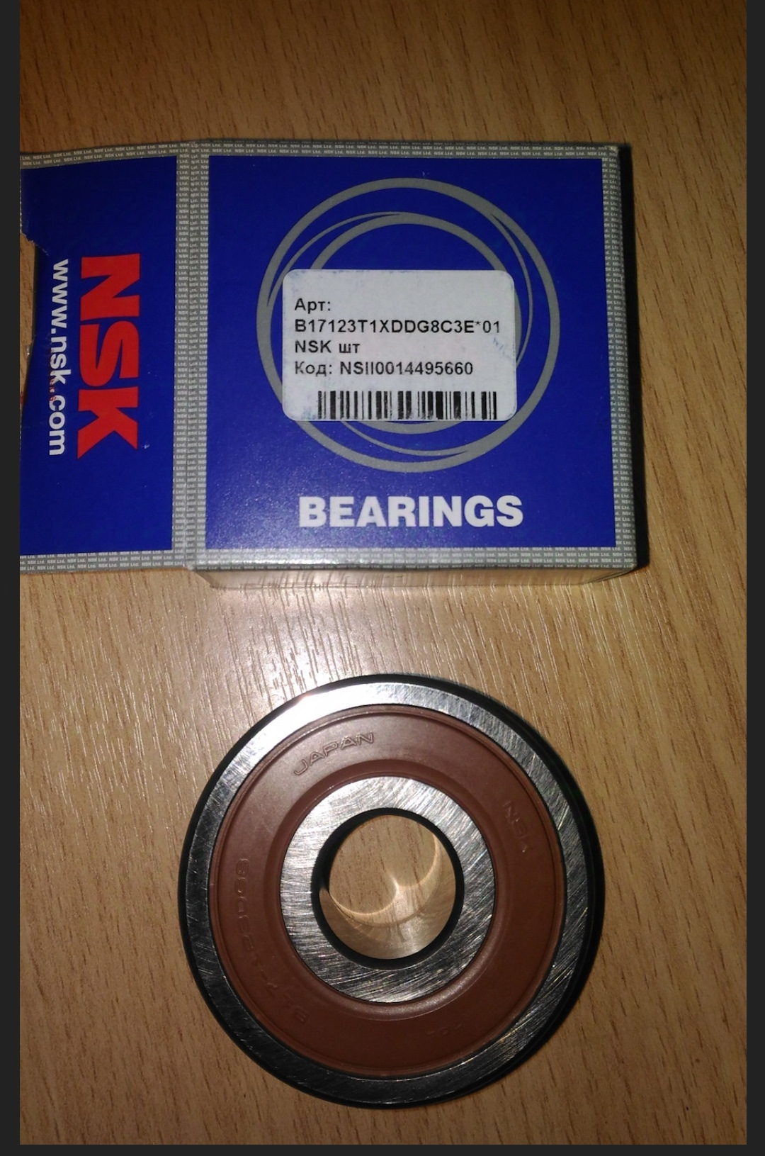

Может подскажете? Подшипник на ролик натяжителя у Вас nsk BD1731T1XDDUM8CG01, а на ресурсе здесь у многих nsk 3203B2RSRTNG — как Вы выбрали и встал при замене Ваш артикул без вопросов? Буквально только наткнулся на информацию -nsk 320 который другой тип подшипника и как бы нам не совсем подходит. Использовал Ваш артикул и Автодок мне выдал замену как на фото на оригинал от тойоты. Буду искать инфу дальше.
Да, всё встало без проблем! И внешне подшипник на натяжной ролик был без вопросов и после перепресовки так же всё было в норме.
Спасибо, теперь буду искать инфу по этому оригинальному ролику. Не найду — использую Ваш опыт однозначно!
