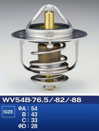

Привет! Что думаешь по поводу установки термостата с второй тарелкой внизу (т.н. bottom bypass valve), например TAMA WV54B-82? По идее если удалить нижнюю тарелку, то получим как раз требуемый штырь, который будет перекрывать канал. А можно даже и тарелку оставить, по это надо уже смотреть по месту как она прилегать будет.
привет. думаю надо искать термос от американцев тех лет с нужной температурой и похожей геометрией, амеры ленивые и перестраивать производственную линию под немного другой термос не будут. а колхоз может кончится печально.
я так и сделал год назад, но с другим TAMA. На 88 градусов (с поднятием до 90) и более жёсткой пружиной. Термостаты с редкими витками пружины как на фото не советую, они долго не закрываются и быстрее выходят из строя
