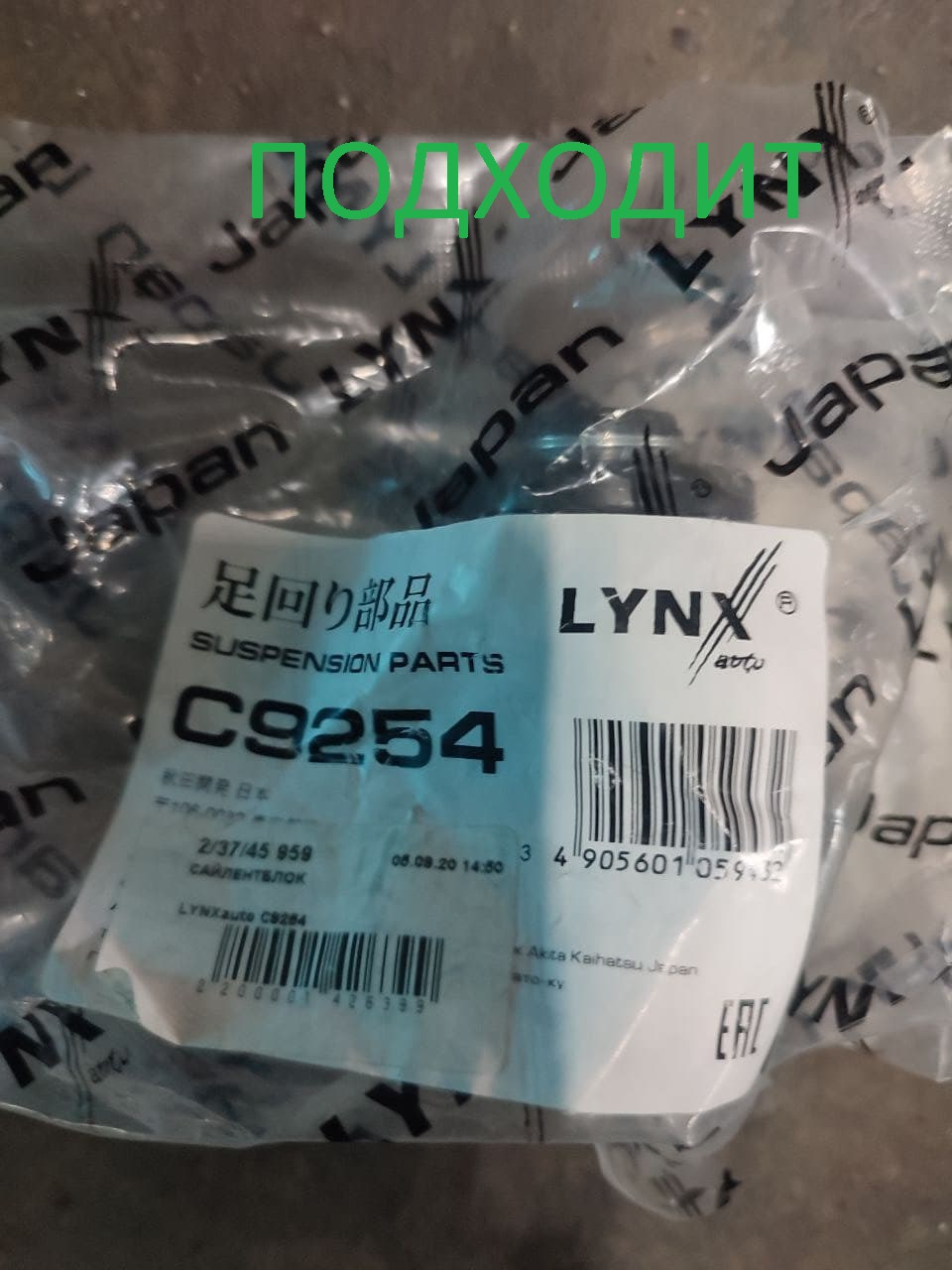

В процессе замены выяснилось что подходит только 1 из 4х.
Первоначально был заказан JikiuBH21265B — не подошел. В процессе демонтажа докуплены Febest TAB450Z, Fenox FSB00056 — НЕ походят, все зазором вставляются от руки, вернул.
Подошел только Lynx C9254 — забили молотком.)

Привет, почему менял сайлент блоки? были стуки ?
По сумме факторов — стуки на ямах, поднятое колесо люфтило. Заменил также верхние рычаги и нижние развальные. Стуки ушли, а машину перестало "переставлять". Управление стало чётче.
