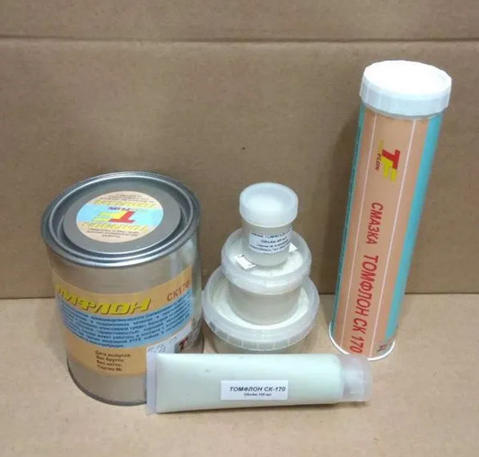

"Правый" приводной вал проходит вблизи от выхлопной системы (у авто с v6 зазор в самом узком месте около 1,5см !) При езде (особенно летом) вал сильно прогревается, смазка заложенная с завода "выкипает". В шлицевом соединении начинаются коррозионные "явления" (особенно в осенне-весенние периоды)
Если там не будет высокотемпературной смазки … валу ***ец. Попадаем на бабки.
Высокотемпературные смазки ТомФлон
tomflon.ru/products/lubricants/high-temperature/
смазка ТОМФЛОН СК-170
… характеризуется лучшей термостойкостью, хорошей механической стабильностью и отсутствием гигроскопичности (не впитывает влагу). Инертна по отношению к резине и пластикам. Смазка может работать в контакте с агрессивными средами и в вакууме. Противозадирные свойства смазки позволяют использовать её в средне- и тяжелонагруженных подшипниках качения, средненагруженных редукторах и подшипниках скольжения. Благодаря формирующейся на поверхности пар трения микронной PTFE плёнке в несколько раз увеличивается ресурс работы деталей и механизмов, значительно снижается шум и вибрация.
Срезает от коррозии, а она следствие "обильной" смазки. Контракт хоть помазал?
Это понятно, шлицевое соединение я не разбирал и не мазал, сразу не сообразил про это, а сейчас уже пофиг, все равно буду брать новые запчасти дубли, да и времени не было, нужно было уже ехать.
