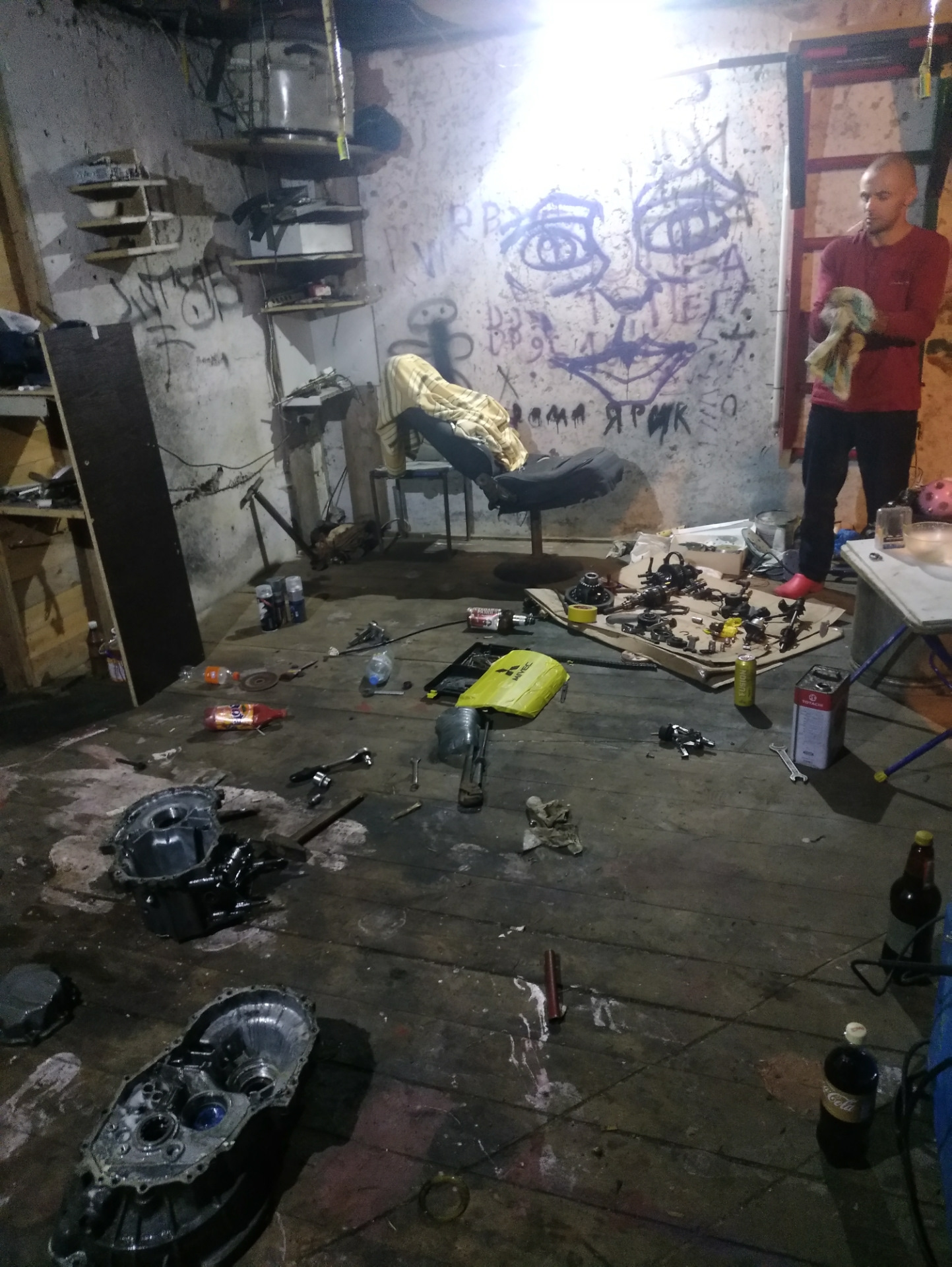

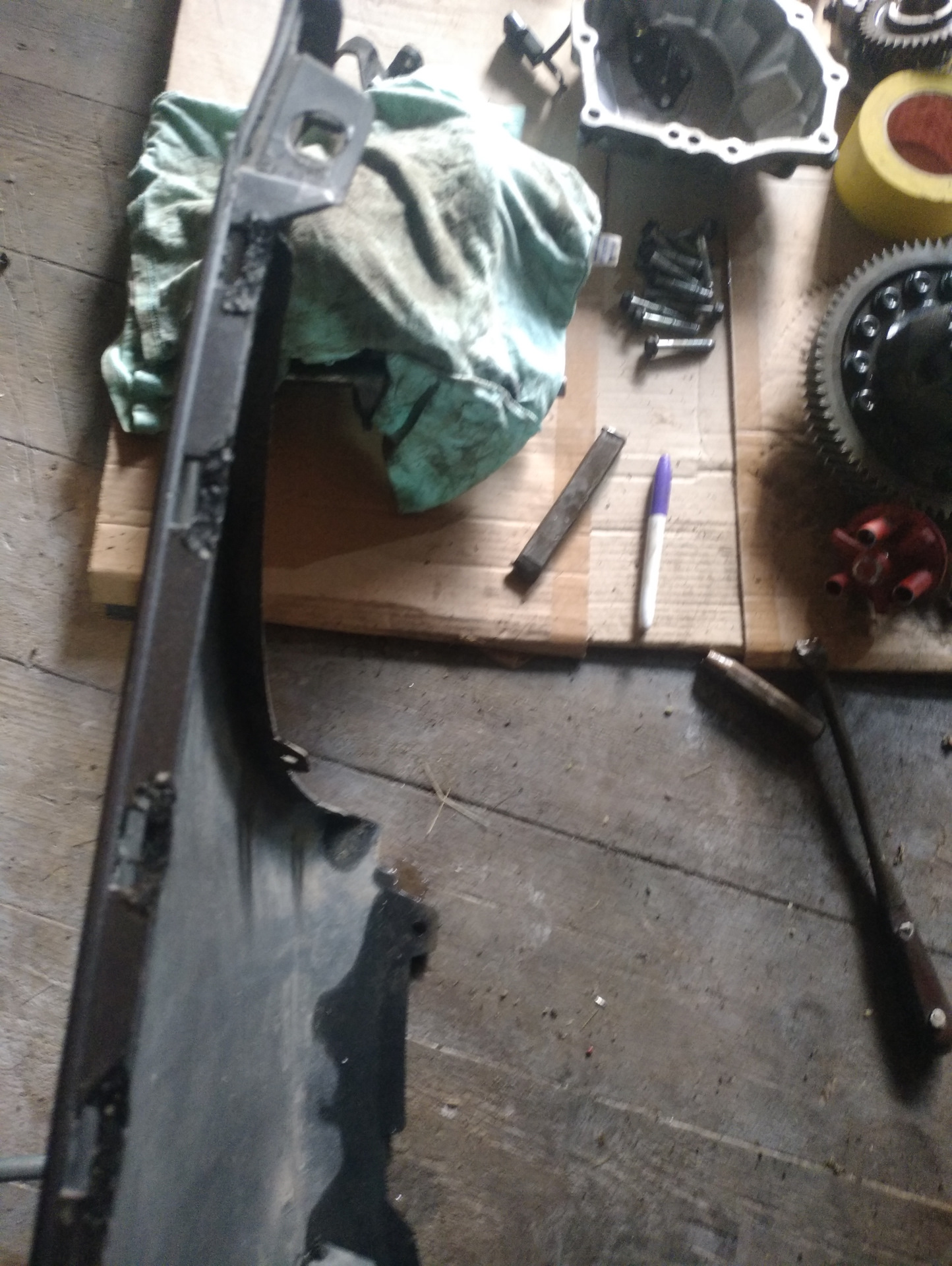

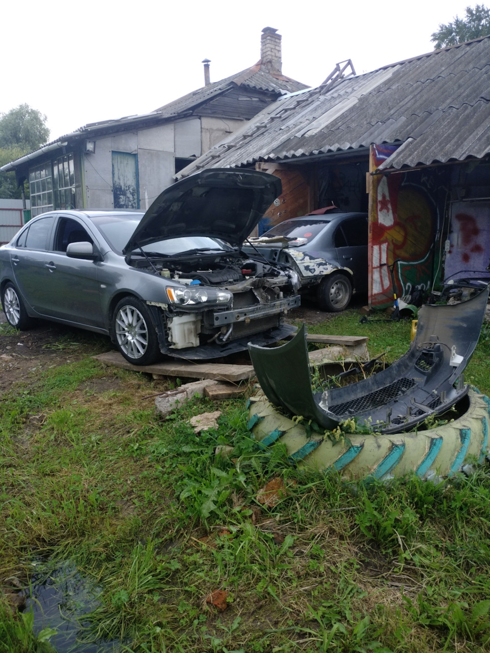

Давно ждал очередного момента, по удалению Гула в коробке…
Напомню, что за год коробку я уже снимать буду третий раз

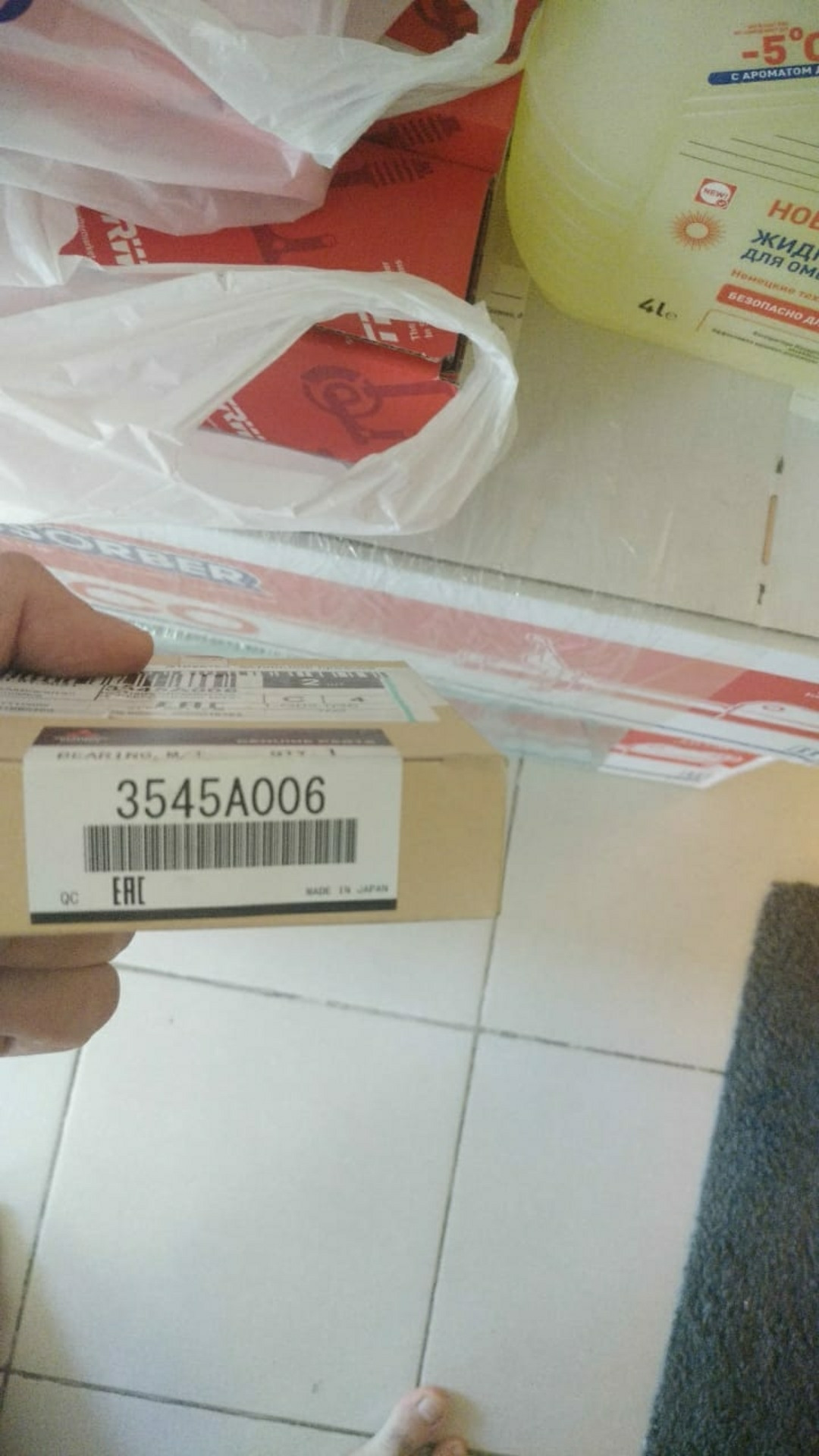

Половина запчастей была давно куплена

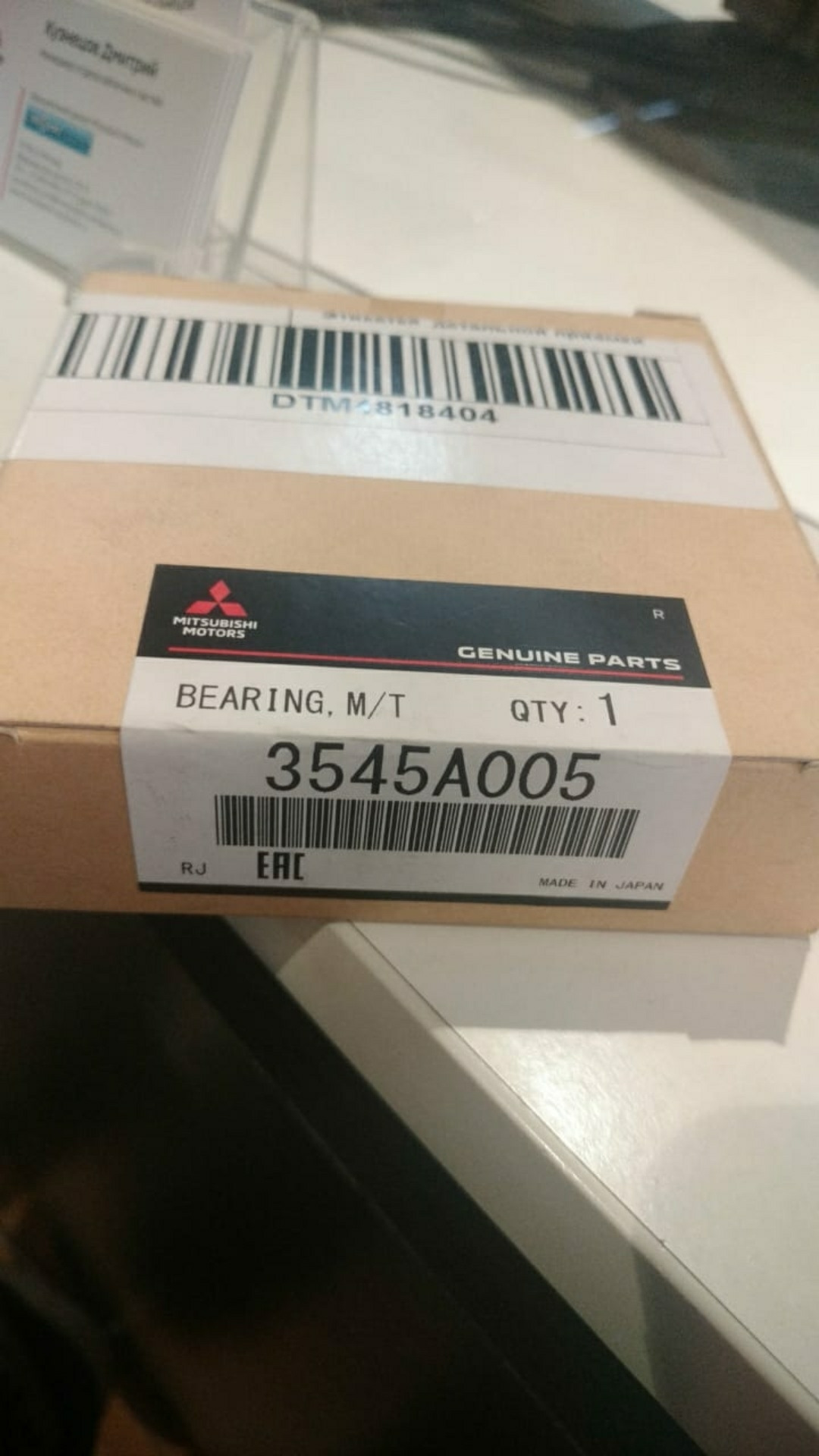

Брал у официалов, грубо говоря оба вышли 5₽
Докупал еще два подшипника вторичного вала
2524А009
Подшипник выходного вала Мкпп 2524A010
Подшипник выходного вала МКПП
Тоже у официалов, так же около 5₽ за два
Подшипники первичного вала менял в прошлый раз
Купил опять 3л оригинального Gl-3
И опять Новые сальники приводов и опять сальник первичного вала ♻️

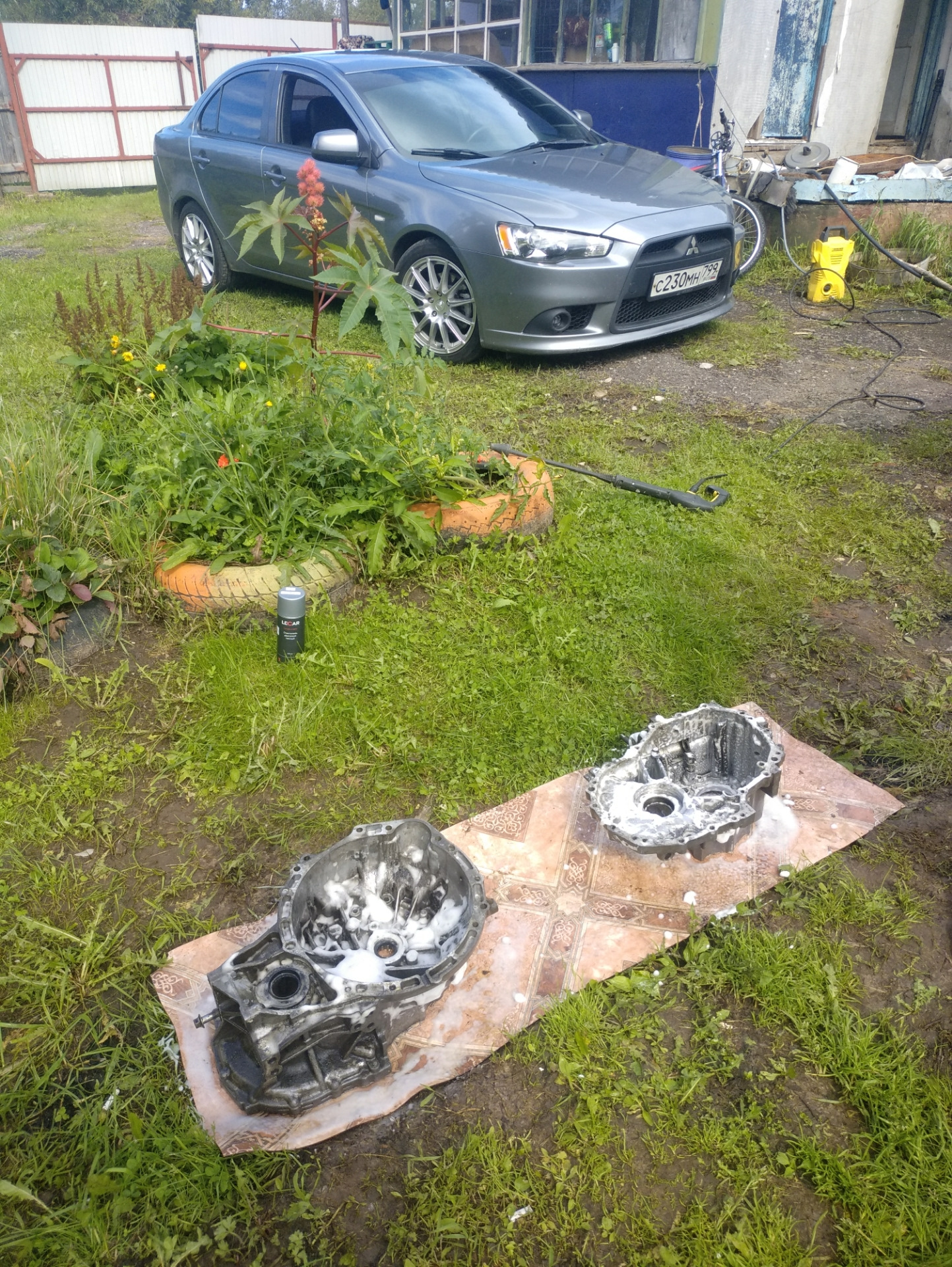

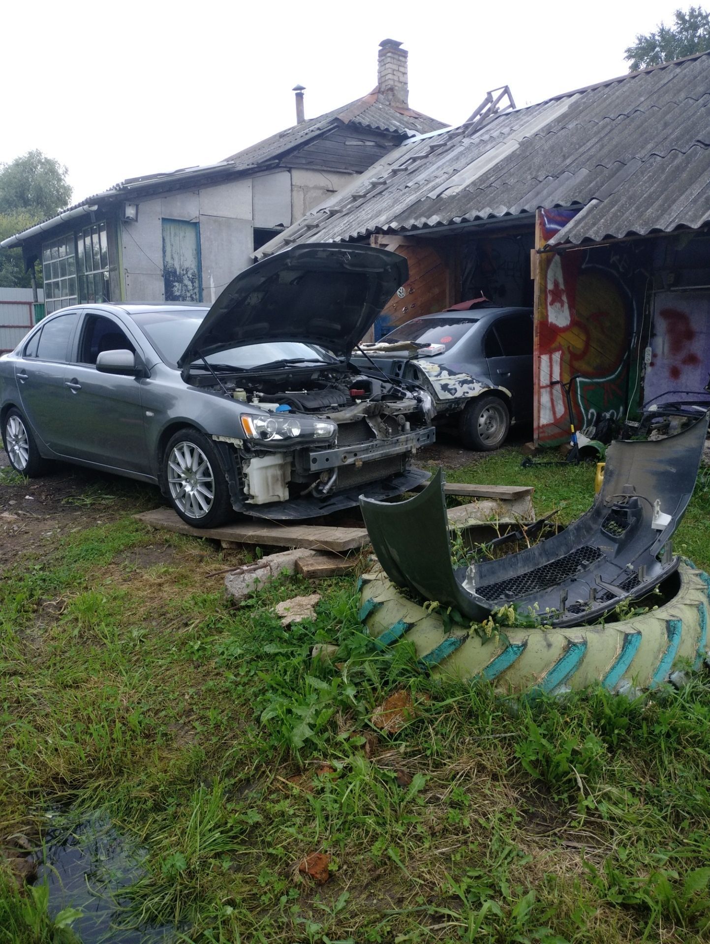

Поехал из Москвы в деревню, где я чуть больше года назад первый раз вообще затеял борьбу с воем индейцев)

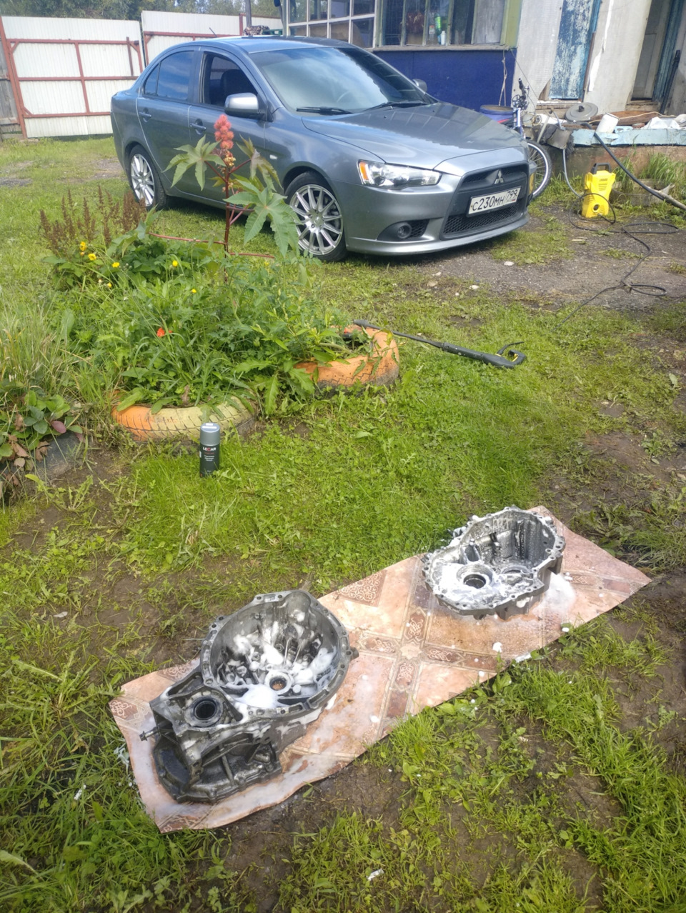

Так как у меня уже была установлена чужая коробка, свою я перебирал не спеша
Приехал я вечером, утром уже мы добрались до последнего болтика

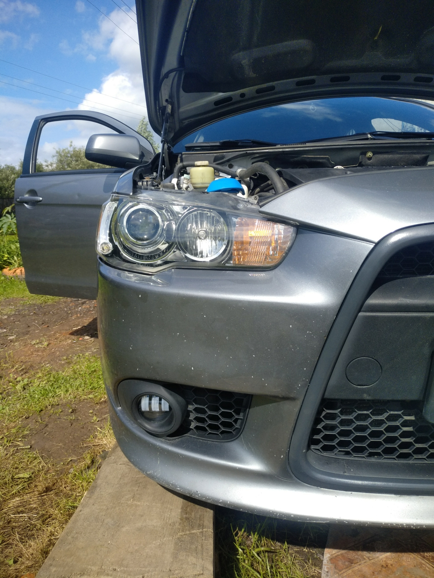

Попутно начал делать еще пару вещей, которые уже давно пора было сделать

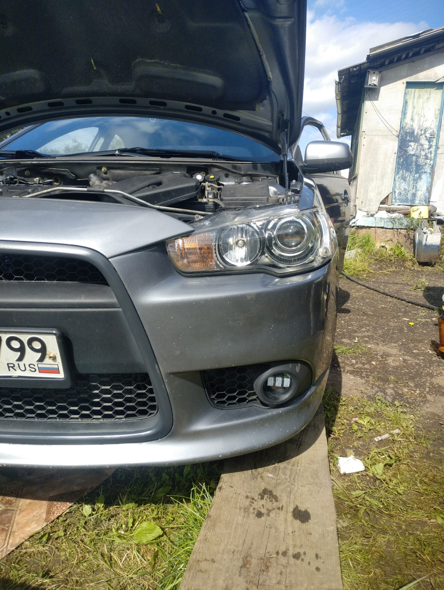

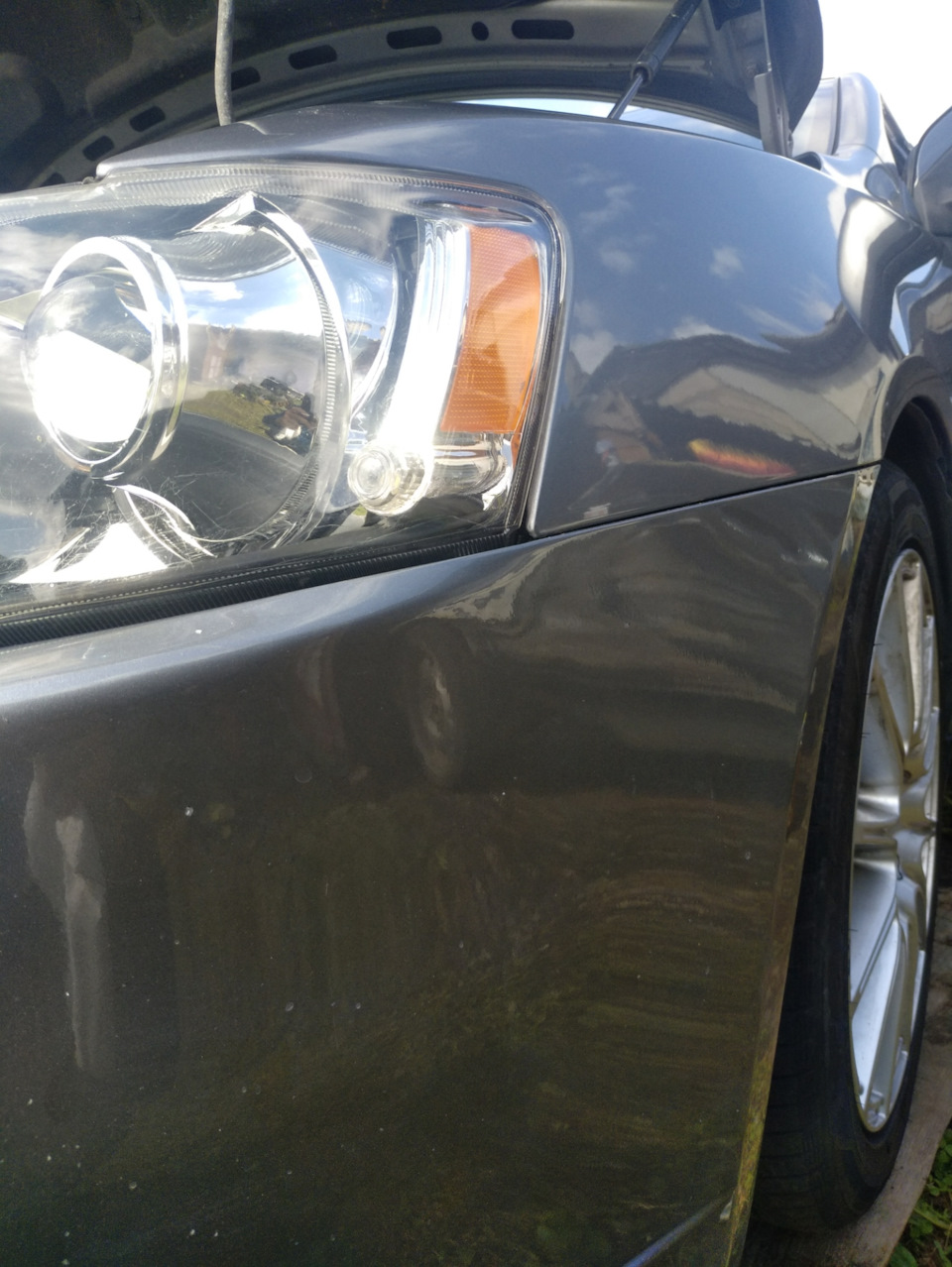

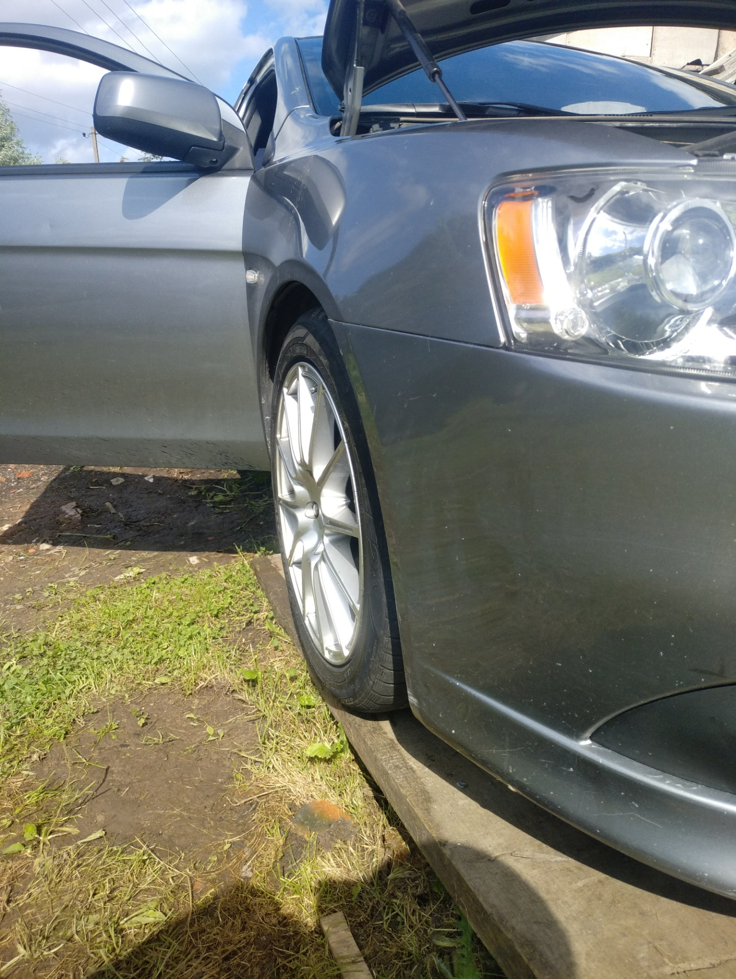

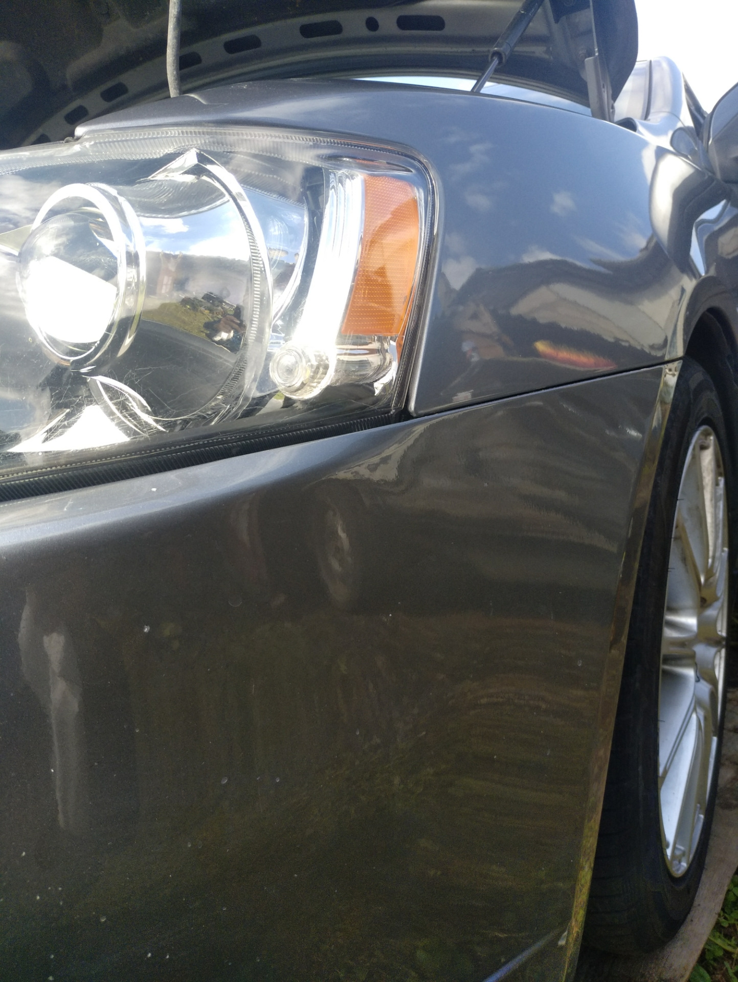

Зазоры между фарой и бампером, и бампер-крыло
Пока был доступ, вымыл и продул все два радиатора!

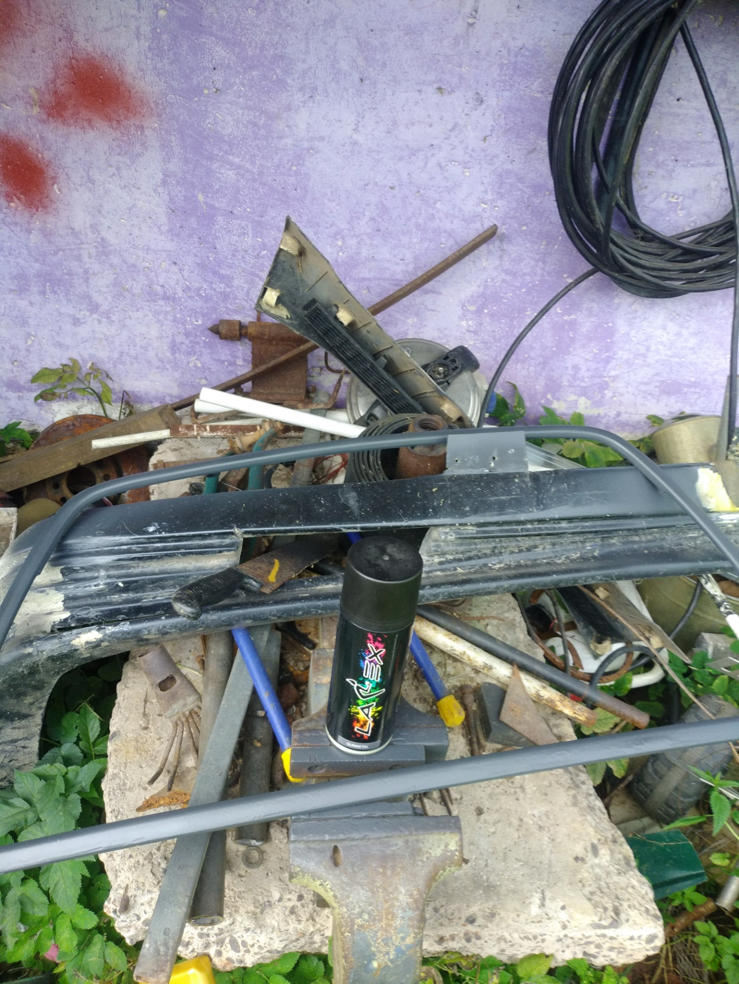

Брат, перепаял все крепления бампера
Покрасил значок и буквы на декоративной крышке двигателя в цвет кузова

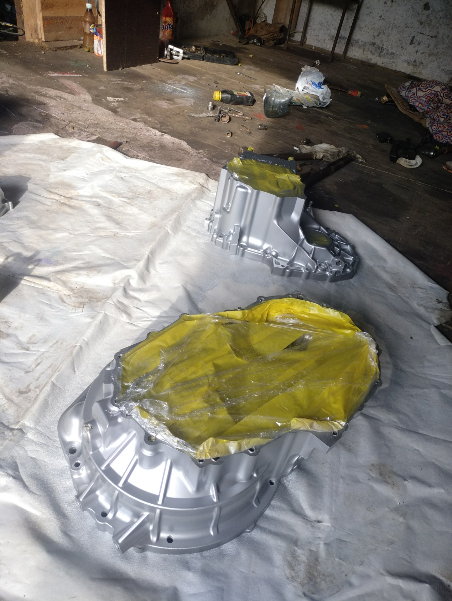

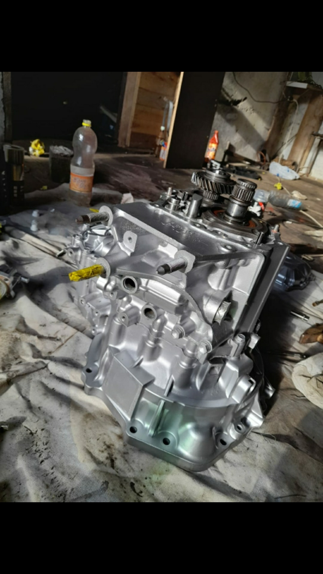

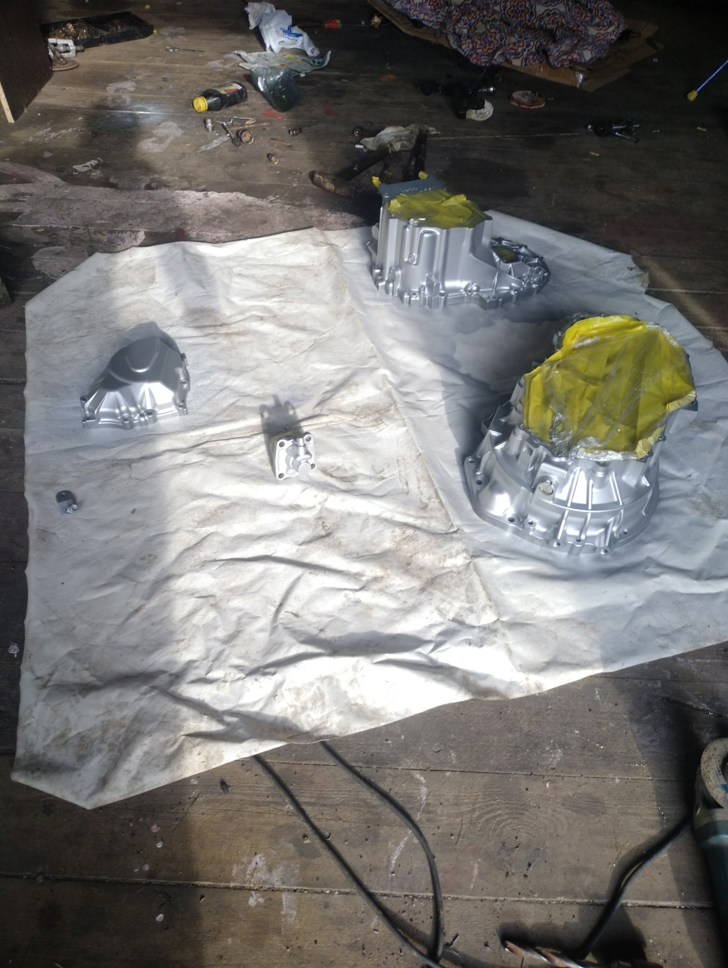

Вернулся к коробке
Подготавливал её больше суток
А вот для чего, он раз живем :D
Так как гаражных условий мне один раз хватило для съема и установки коробки, решил эту идею отложить до Москвы ( у отца на подьемнике это в разы проще естественно)
В очень скором времени буду ставить, и очень очень сильно надеяться, что всё это было не зря…

Коробка перестала выть?
До сих пор не поставил ещё… Купил мотор 2.4(его перебираю), буду ставить сразу всё вместе (но пока не понятно когда)
Так, а что за туманки ледовские стоят?
от весты
gettt
Sal-man. Встают вроде как только на рестайл
Впаивал сетку от динамиков в крепления бампера, и еще чего то делал с крепежом в крыле
Прям вэст-коуст кастомс — так нарядно выглядит покрашенный коробас. Но надолго ли?
А как подваривали крепления бампера? Вышло чётко!
