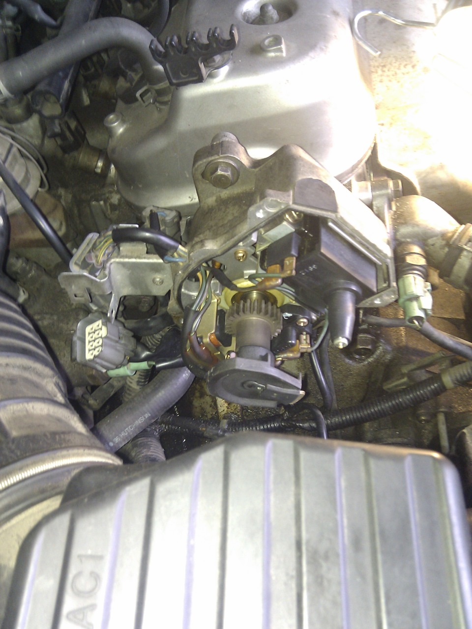

Разбираем, делаем отметки кому какие надо, чтоб правильно собрать. Из сложностей выбить и вбить шпонку на валу, если нет специнструмента. В этом мне помог сосед, занимающийся ремонтом КПП. Впрессовать сальник тоже сложно…потому что может руки с жопы, а может… об этом дальше. Хотя у нескольких человек всё же получилось впрессовать этот NOK.

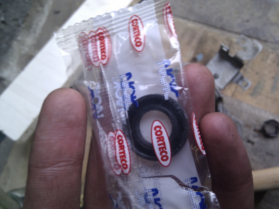

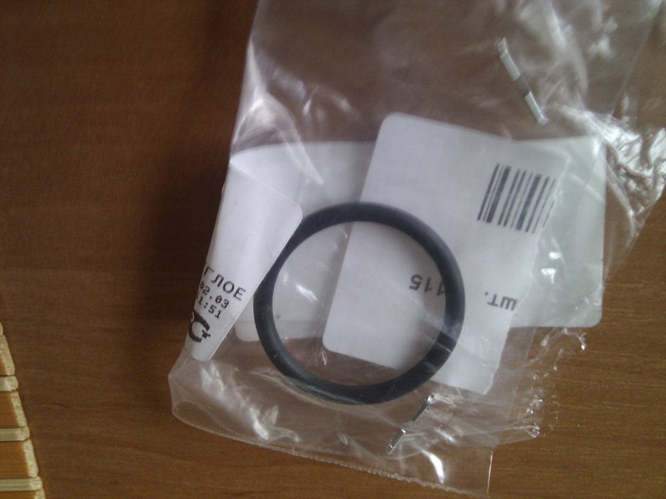

Для ремонта куплено: кольцо уплотнительное распределителя зажигания Honda 30110-PC6-005 4$.
Сестрой подарено на ДР два сальника Corteco NOK BH3888E.
В России они копейки стоят 200р. за штуку.

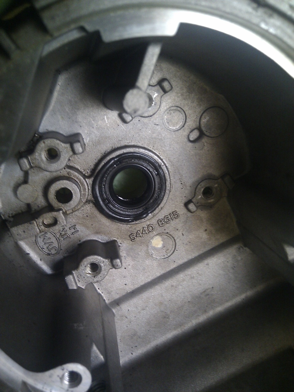

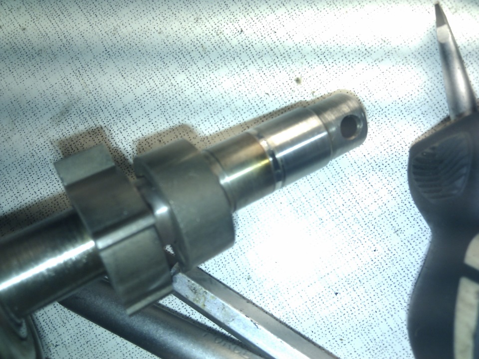

Разобрали, выбили шпонку, достали вал. Вал с выработкой, но это всё ерунда.
В своём сальнике он болтается как…сравнить не с чем.

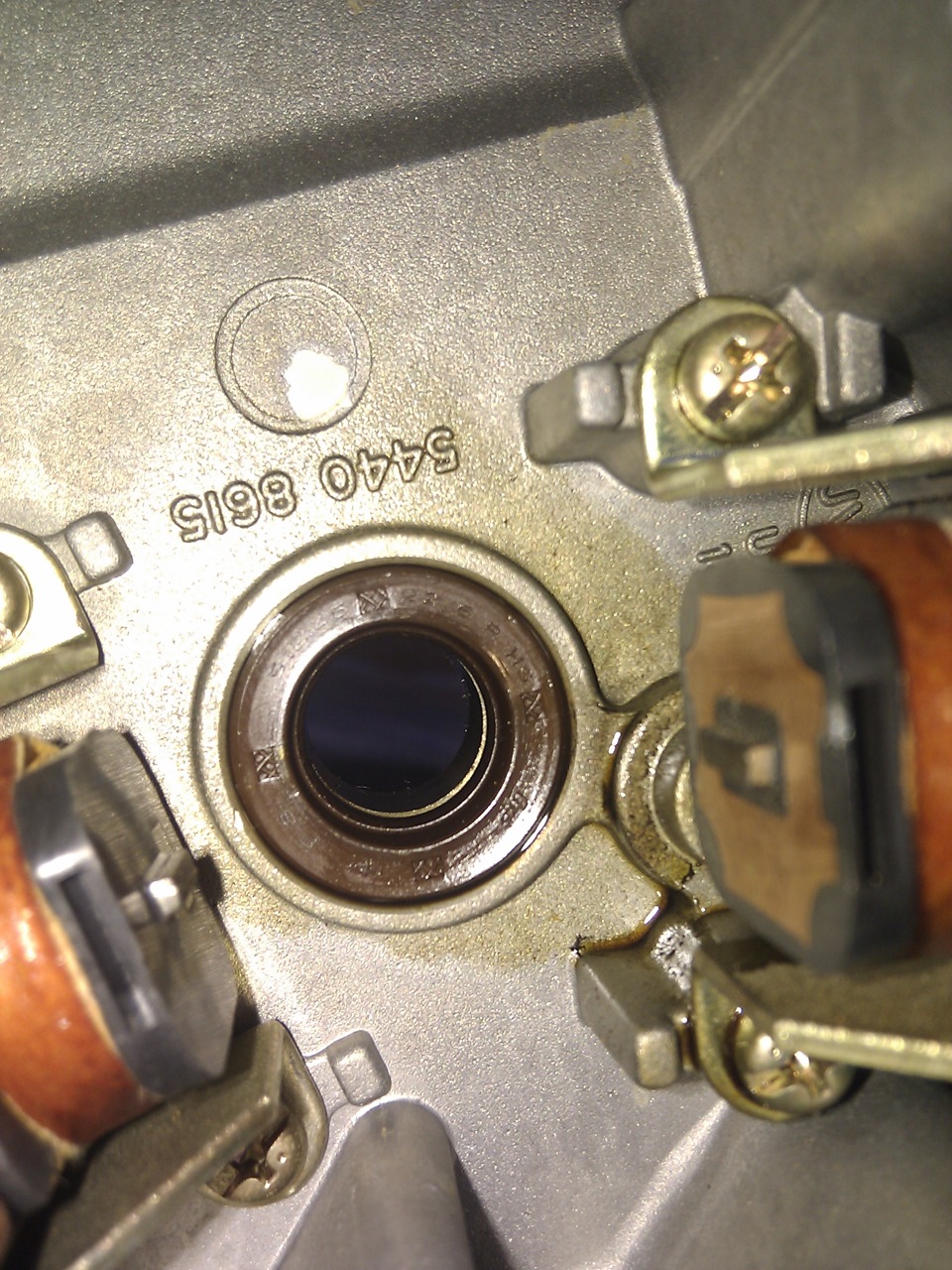

Выковыриваем старый сальник, пытаемся посфить новый.хрен, всё перекосилось, руки с жопы, плюешься…
Второй…последняя надежда, смазал, всё как положено, забиваешь потиху… и его тоже начинает косить. В общем вот что получилось.
Посоветовавшись с соседом, решил оставить так, так как давления на сальник нет, и пропускать он вряд ли будет. В любом случае вал влез в сальник плотненько и пока течи нет. Если что, переделаю)
Так в чем суть статьи? Суть в том, что надо смотреть на размеры сальников, а не бегать и искать супер редкий и дорогой NOK.

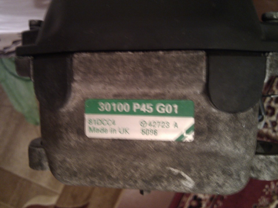

У меня движок F18A3 с траблером 30100P45G01, на крышке написано Hitachi.
Сальник старый 12,5*22*5.
У NOK размер 12,5*22,5*6. Каких-то 0,5мм и столько проблем.
Вместо сальника NOK можно и нужно было использовать сальник коробки передач HONDA 91209-612-003 или как заменитель Corteco 12031993B с размерами 12*22*7. Они же стоят на маздах и ниссанах тоже в кпп.

Есть подозрение, что на валу не выработка) вскрыл такой трамблёр — один в один как у вас на фото канавка на валу)) сильно аккуратная)
Все возможно, где только такой вал взять…Можно немного положение сальника поменять, там запас пару мм есть.Только вот что лучше, глубже его вбить до упора или так как у меня на фото заподлицо?У меня нова подтекает…3 года прошло.
3 года не плохо… у вас же с перекосом встал… нужен 22 внешний а у NOK вашего 22,5. Тоже может влияет. Я хочу сделать как на более ранних трамблёрах с кольцом стопорным, там замена 10 минут. Я эту заразу выпресовывал неделю))) Проточить канавку, и кольцо сделать. Эти хвостовики продаются с кольцом и штифтом стоят долларов 15-20. Вал просто надфилем чутка проходится

У меня аккорд CE 97г мотор F18A3. Трамблер стоит фирмы Lucas. Кто знает каких размеров там сальник? (Кстати, номер такой же как и твой Hitachi 30100-P45-G01)
Бери сальник коробки передач, nok не бери, номера есть в записи
