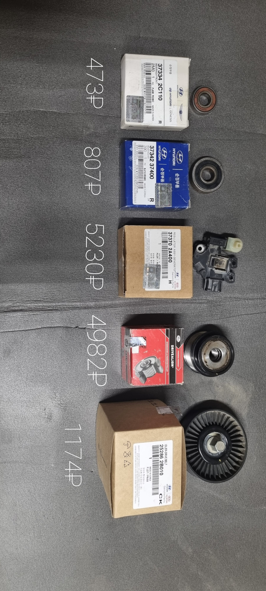

В качестве расходных материалов было приобретено:
1. Шкив КИА Церато 2013 HYUNDAI/KIA 373202E010QQK (Yulsun, 836₽);
2. Шкив насоса охлаждающей жидкости HYUNDAI/KIA 252212B700 (Yulsun, 645₽);
3. Болты насоса охлаждающей жидкости HYUNDAI/KIA 1123306146K (Автодок, 4х23₽);

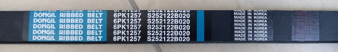

4. Ремень поликлиновой HYUNDAI/KIA S252122B020 он же DONGIL Ribbed Belt (Автодок, 834₽);
5. Ролик обводной HSC 70271 (Автодок, 770₽);
6. Свечи зажигания NGK LZKR6B10E (Автодок, 1152₽), пришли под тем же артикулом что и NGK 91450, производства Франции.

Вопрос по ремню: этот донгил риббет белт лежал в оригинальной упаковке ( с артикулом с буквой S)?
Да, именно так! На первом фото можно увидеть, где все з/ч вместе собраны.
SER767
Отличная работа.
Вообще да, он в оригинале идет.

Привет! Подскажи если ставить шкив от церато то все осльное обязательно менять? Я имею в виду шкив насоса, ролик, ремень. Или это по желанию? Можно только муфту на шкив поменять?
Это по желанию всё, ремень в принципе ещё бы походил, а вот ролик обводной HYUNDAI/KIA 25286-2B010 я бы рекомендовал проверить на наличие смазки внутри и заложить туда дополнительно смазки для продления его ресурса.
Понятно, я просто подумал что может размеры у них отличаются, поэтому нужно комплектом менять. А шкив на компрессор для чего меняли? Были какие то проблемы?
Свет мерцал сильно периодами и вибрации по салону ходили, в т.ч. на приборной панели. У меня и так зрение не очень, а когда ещё мерцания всякие раздражающие, то это перебор. Спросил сервисменов, ребята сказали, что да часто меняют на корейцах обгонную муфту на шкив и проблема уходит.
