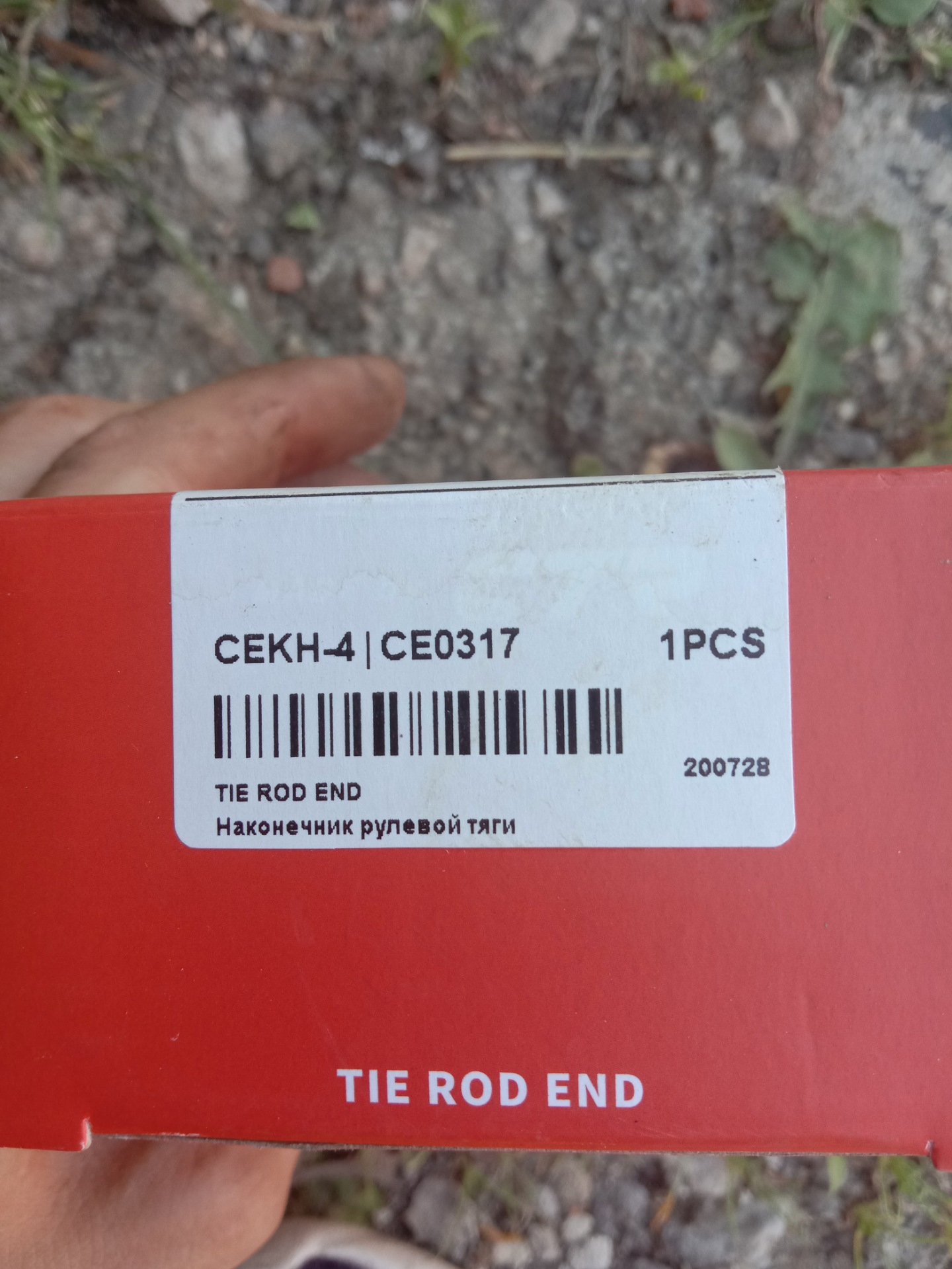

Зимой услышал постукивание, когда на асфальте крутишь руль. При движении норм, а когда стоишь — слышен стук.
Приговорил рулевые наконечники, и сразу на emex, чё по чём. Не долго думая купил ctr.
CTR CEKH-4 (2шт) — 1276₽
