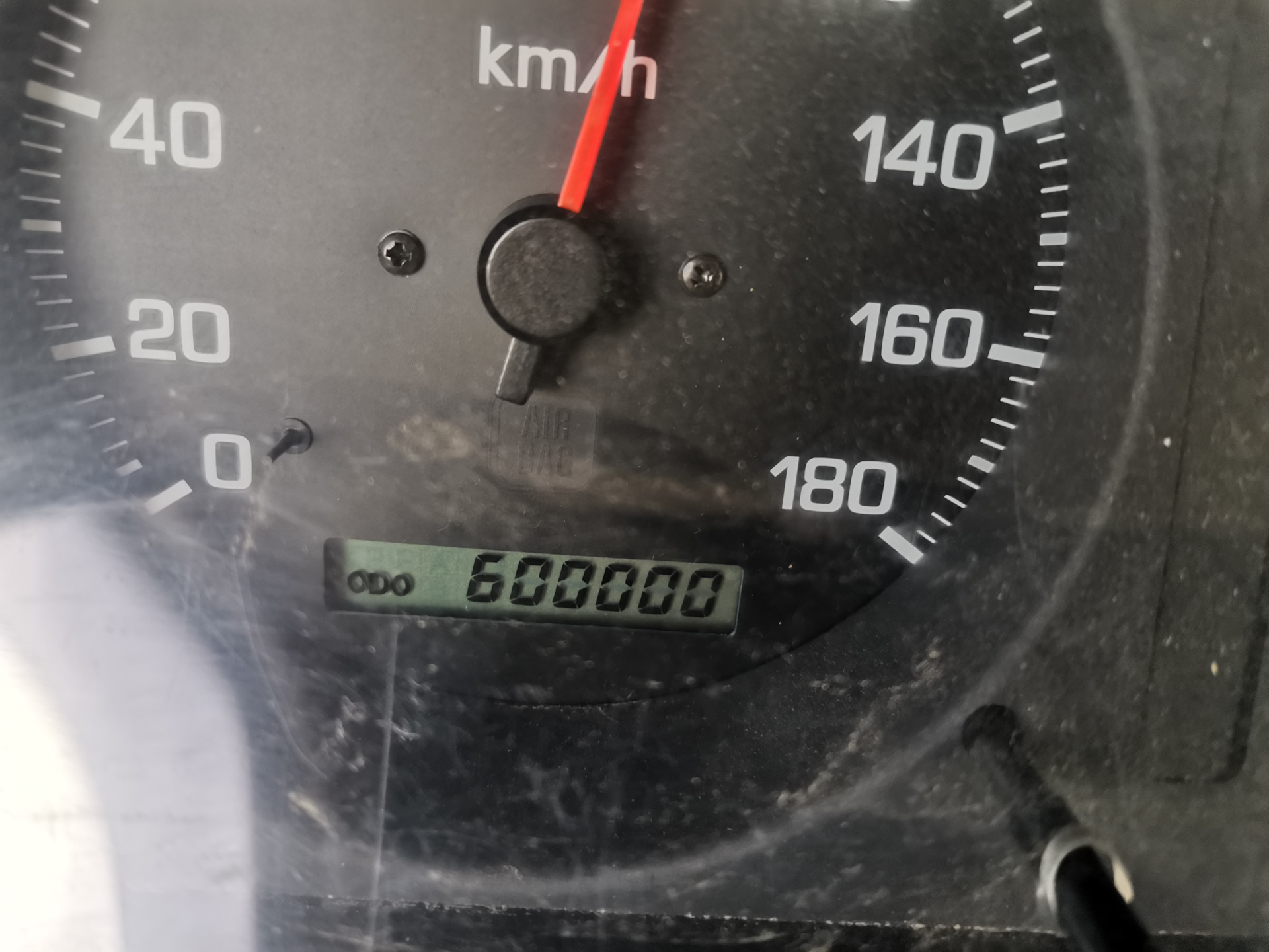

По пути с фестиваля словил красивые циферки на одометре.

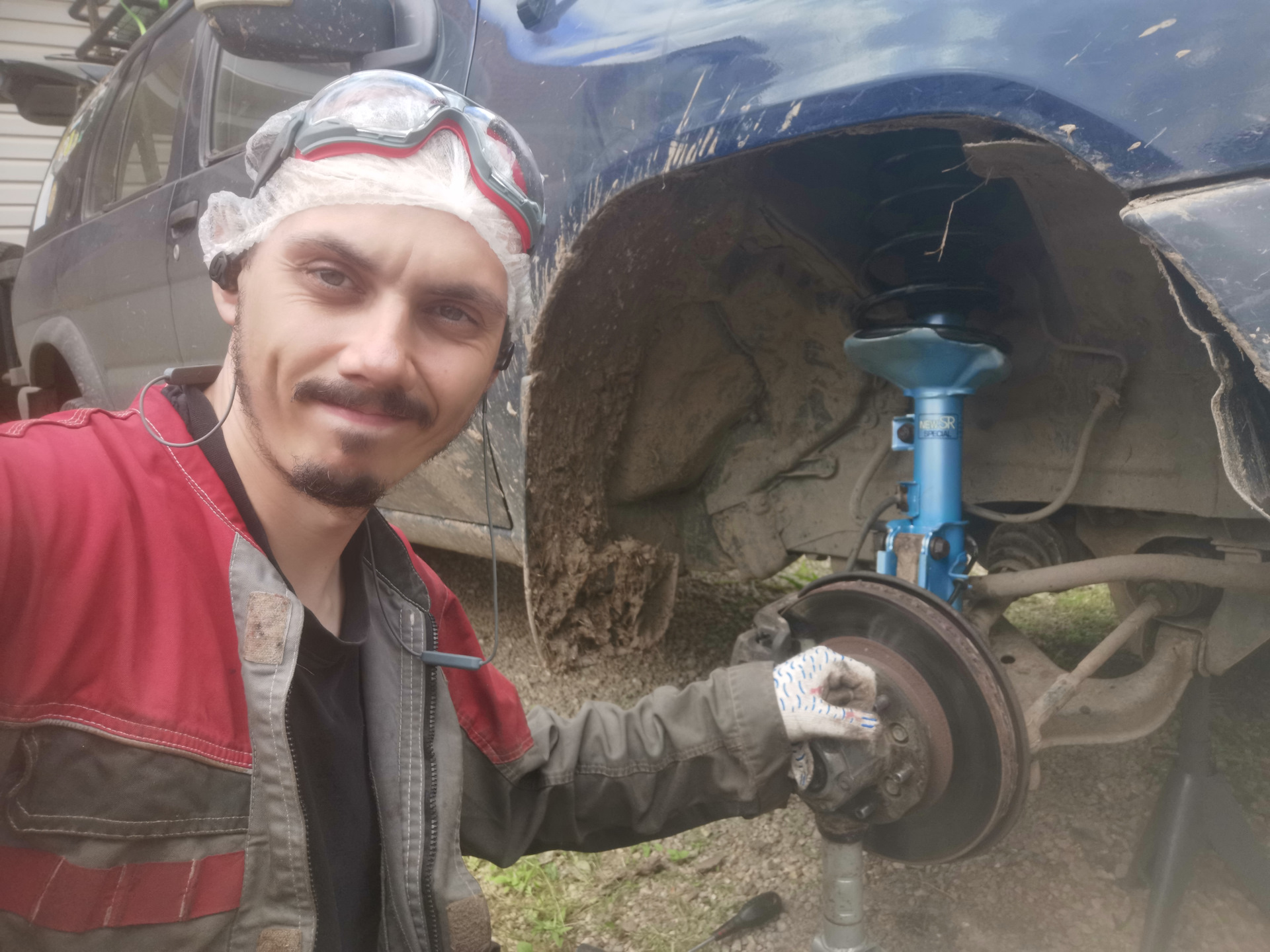

Но коли любишь как е…н…й(зачеркнуто) умалишенный гонять по грунтовкам, люби и подвеску перебирать.
Под замену пошли:
— Задние сайлентблоки рычагов(в целом походили бы еще )
— Передние стойки с пружинами, пыльниками, резинками, опорными подшипниками
Запчасти:
208688 ТОЧКА ОПОРЫ задний полиуретановый сайлентблок переднего рычага
01225-00032 NISSAN гайка штока передней стойки (можно было использовать комплектные от стоек)
54034-0W000 NISSAN резиновый демпфер на верхнюю часть пружины передней стойки
54034-0W010 NISSAN резиновая насадка на нижню часть пружины передней
54050-0W002 NISSAN пыльник передней стойки
54325-5V000 NISSAN опорный подшипник передней стойки
54329-0W000 NISSAN прокладка паронитовая передней стойки(между чашкой и кузовом)
NST5210L KAYABA стойка KYB New SR Special передняя левая
NST5210R KAYABA стойка KYB New SR Special передняя правая

Сайленты от точки опоры не айс.(полиуретан отслаивается от металлических частей). Задняя втулка без металлической части, но она свободно перемещаеться по рычагу. Что тоже не очень хорошо.
Ни раз слышал такие отзывы, однако на моей машине ни один сайлент ни умер от ТО, хотя она у меня стоит вообще везде куда лазил, вся жопа на ней собрана, больше 100тык тому назад . Езжу по груновкам как умалишенный, частенько груженный под крышу.
И еще, в продолжение нашего разговора — у меня внутри бак вообще без рыжиков. И сетка в этом плане просто не белая, а слегка окрашена в бурокрасный (как собсна и сам кожух насоса у тебя на фото), но таких механических включений на ней нет… И шланги у меня еще штатные резиновые.
Очень нужная инфа. Надо тоже свои СР-ы перед установкой обновить резинками.
И особенно актуально про сайленты передних рычагов.
Как они вообще? или это пока первый опыт П/У в передней подвеске?
Я ставлю П/У везде куда ее можно поставить
А чей, есть какието предпочтения или рекомендации? Например ТочкаОпоры или ПолиуретанРу?
У меня везде ТО, хотя отзывы спорные
