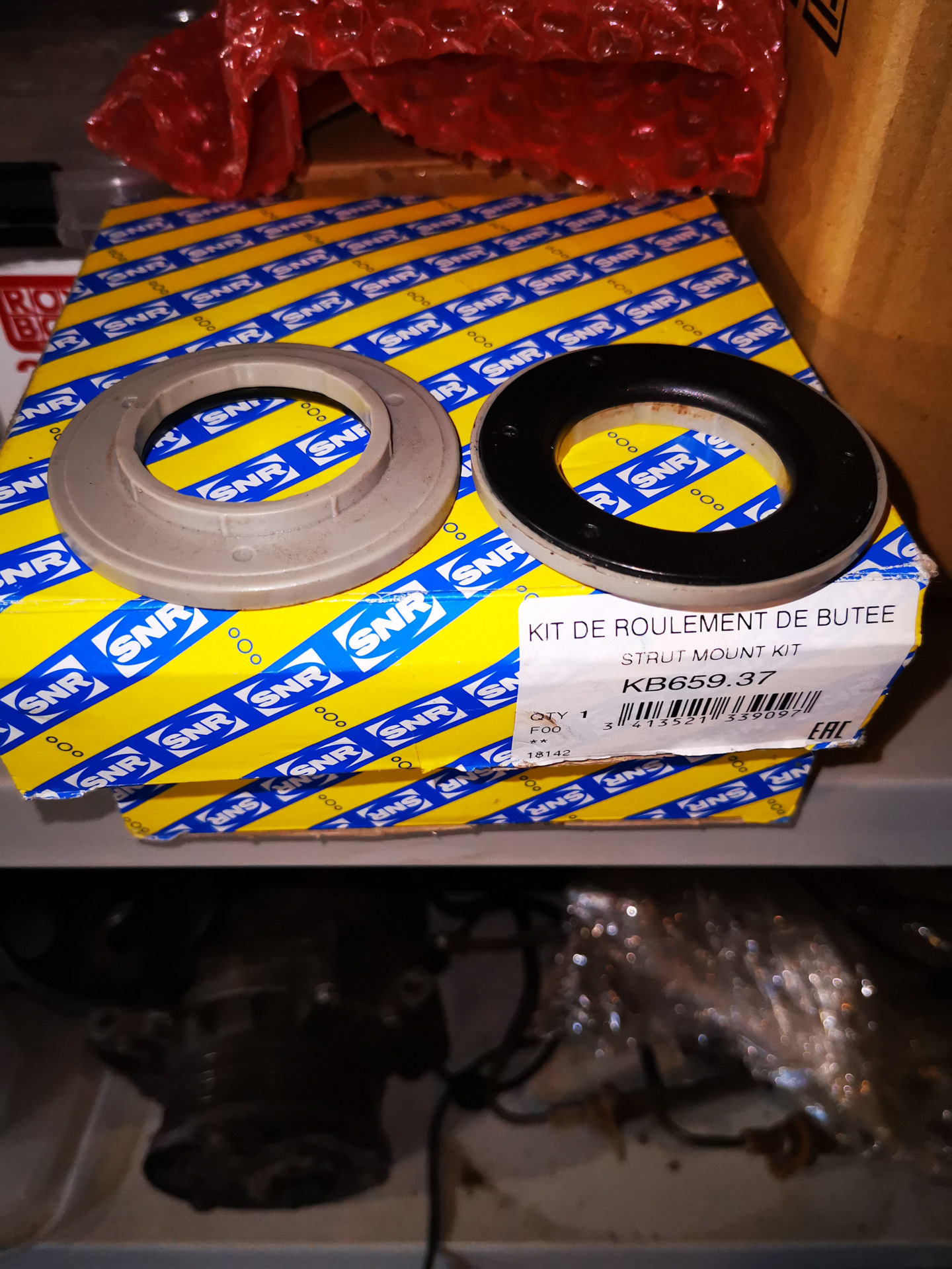

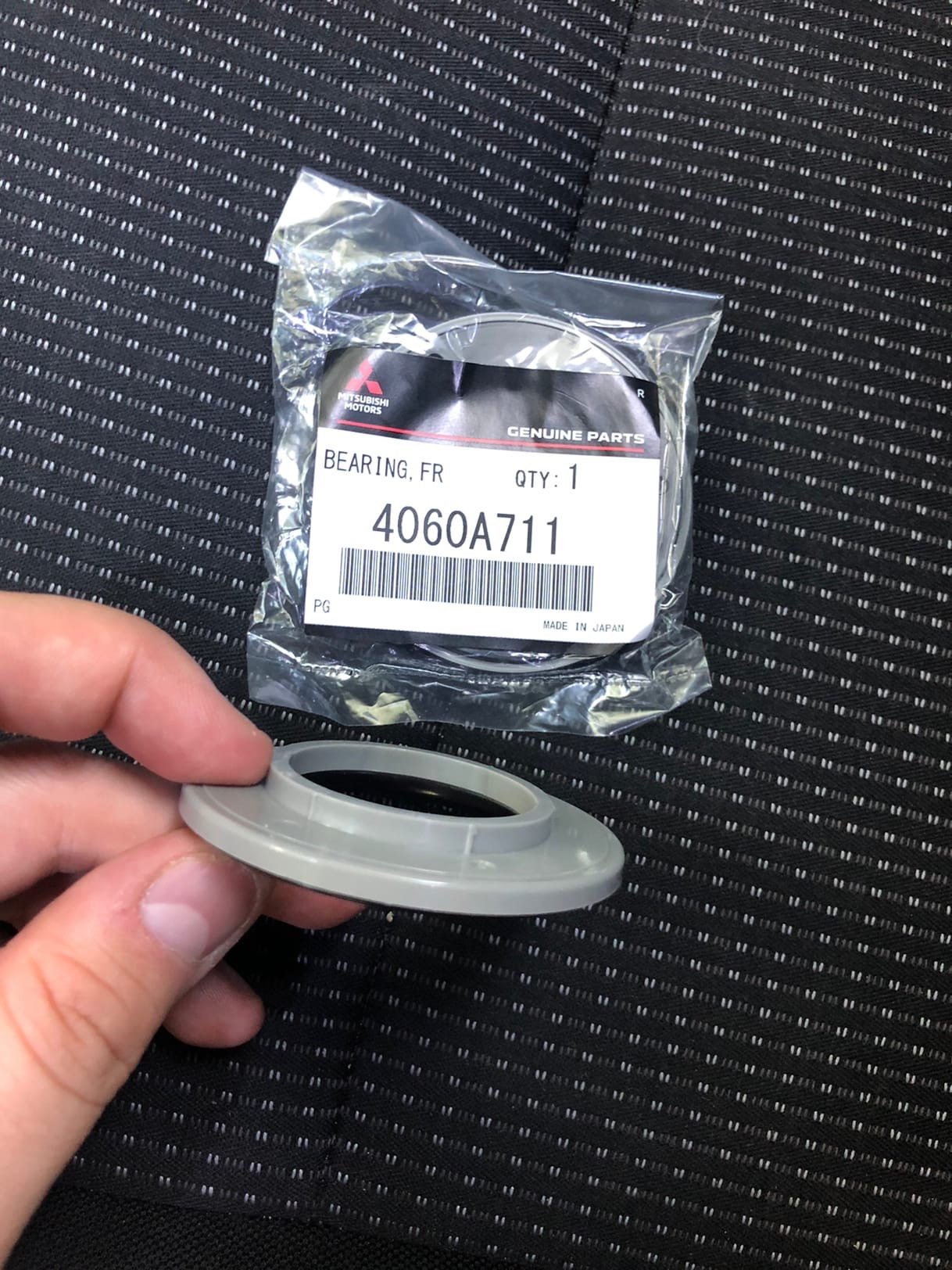

Проблема в том что постоянно щелкала пружина, только успевал покупать опорники. Решил поменять опору на масума и опорники, проблема не уходила. Стал разбираться что за фигня.
3 раза заказывал с автодока опорные подшипники MR272946 стал их разглядывать и понял что все три раза приходила подделка в оригинальной упаковке, даже в новой оригинальной упаковке с черной полосой сверху. Подделка не имеет выступов на внутреннем кольце и поэтому они не защелкиваются в опоре. Так же и опоры масума, они во внутреннем диаметре чуть больше даже для оригинала. Заказал в другом магазине у человека который знает что продает. Он сказал что MR272946 почти всегда стали приходить подделки с оригинальной наклейкой, причем наклейка и правда оригинал 100% (по шрифтам и буквам, узорам). Но содержимое пакетика подделка. Скоро их вообще не будет MR272946. Сейчас новый номер заказываю 4060А711 и они как правило идут с Эмиратов и ждать долго (месяц), но оно того стоит. Мне пришли 4060А711 сразу видно оригинал по пластику и выступам, кстати нижнее кольцо черное (так должно быть). Крутятся плавно и немного туговато по сравнению с подделками. Опоры вернул родные. В оригинальных опорниках применяется специальная смазка и ее количество рассчитано для плавной работы центрального кольца. Если переборщить со смазкой или использовать литол и т.п. то опорник начинается туго крутиться и рывками, а на жаре вообще как будто смазки нет и начинает закусывать пружину. Бывает дефект появляется не сразу, а после 2-5 км.

Ловля на живца, спросил почему цена такая низкая для оригинала, В ответ : Ой, поставщик ошибся ценой, Так что бдите
Кстати в комплекте опоры от snr примерно такие и лежат
Очень похожи! А внутри что?
Но вот только купил я их 3 года назад — в 2018

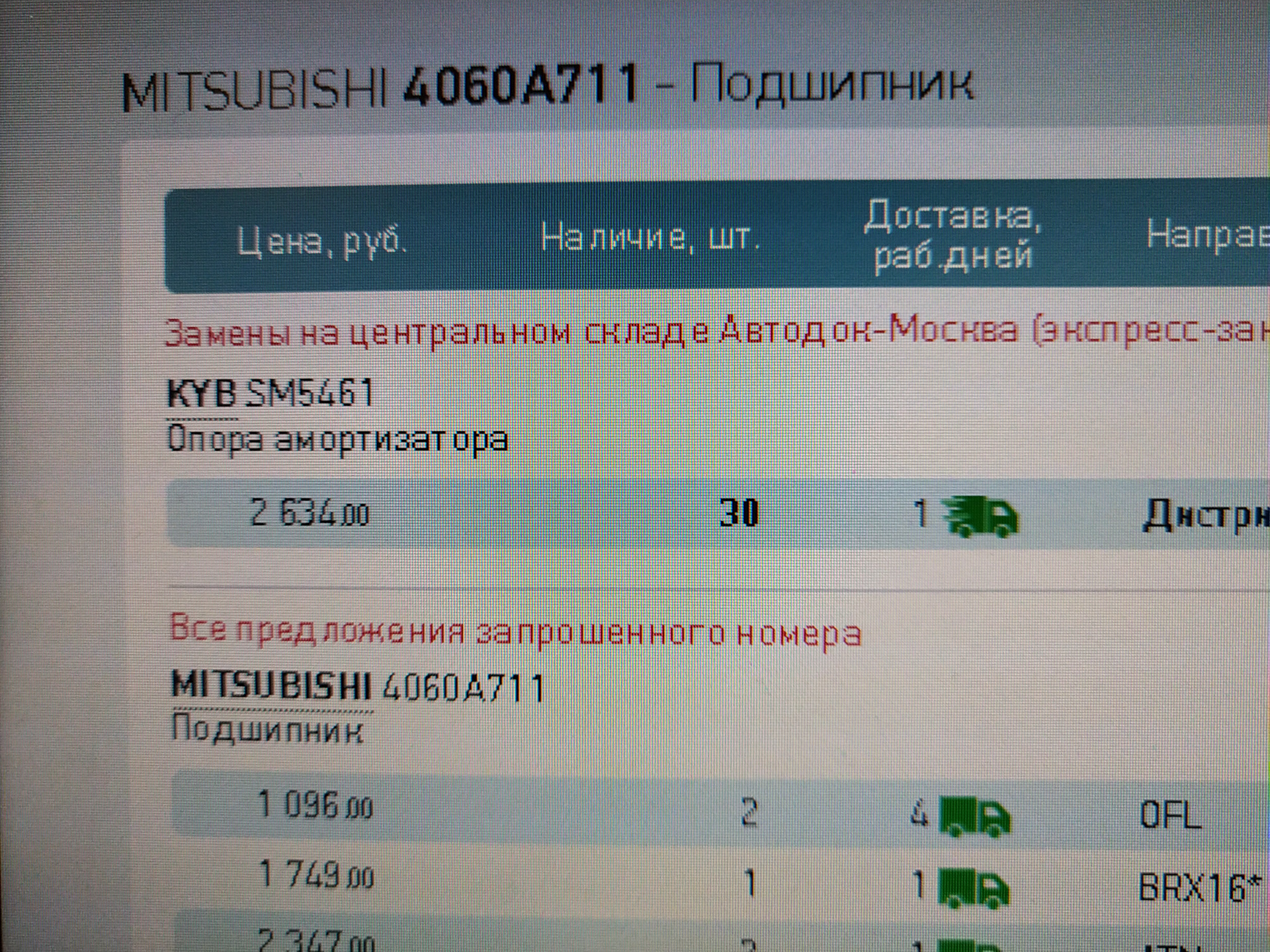

Точно такая же беда с опорниками, новый номер для заказа почему-то не находит Автодок
Пробуйте другие магазине и срок доставки может быть месяц так как идут оригинал с эмиратов

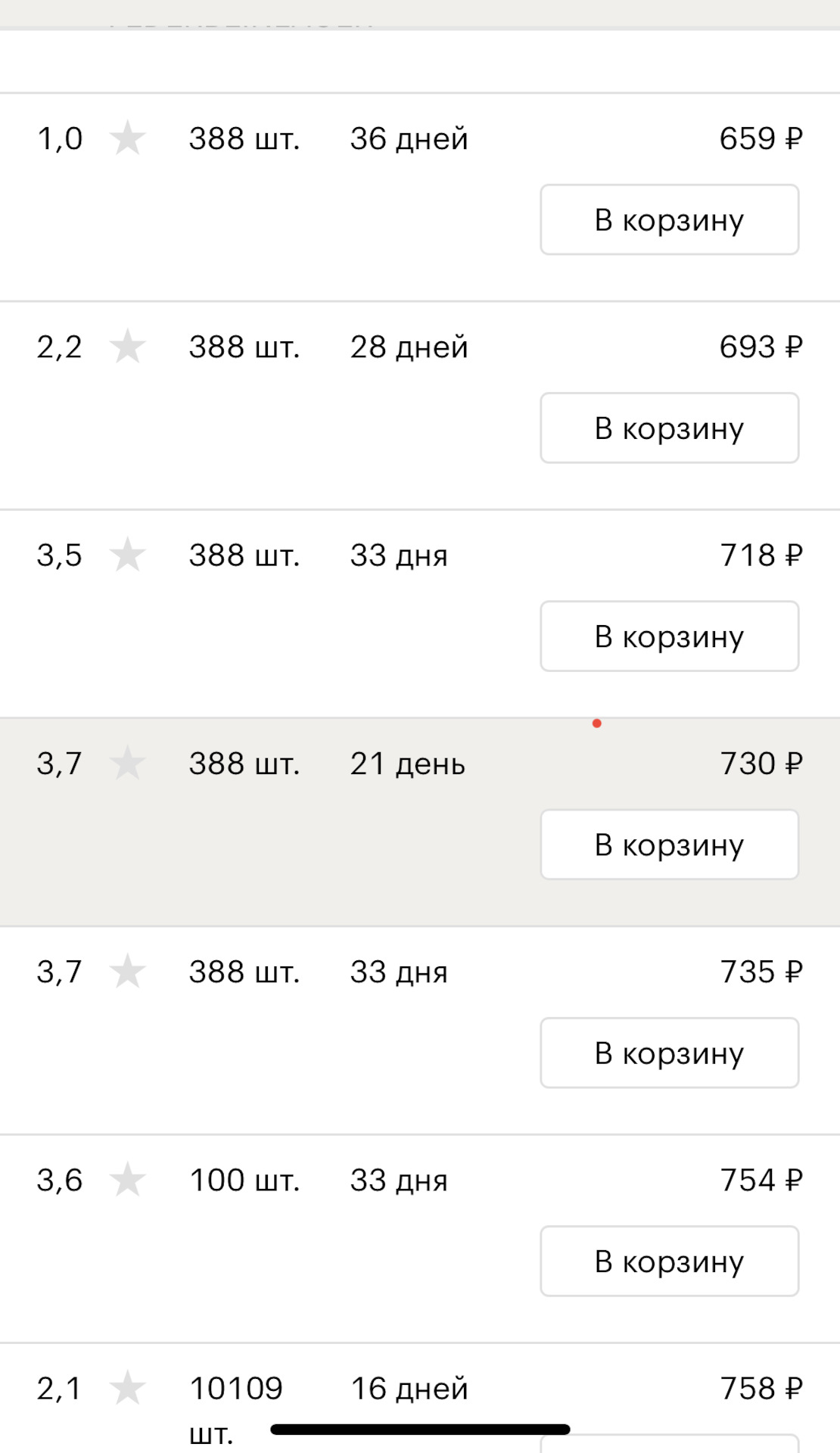

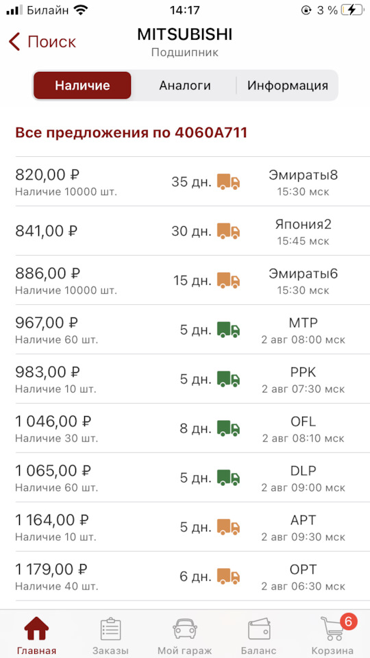

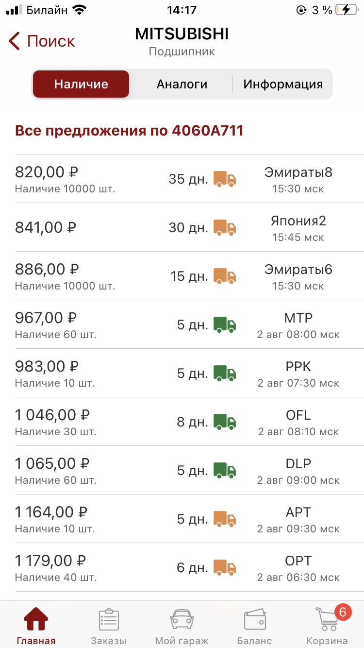

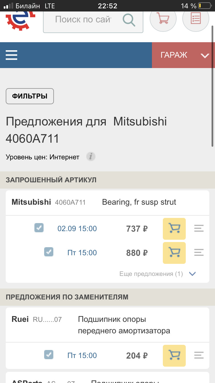

Спасибо, вроде как в экзисте нашёл именно этот артикул, сориентируйте пожалуйста по цене, как-то не очень хочется второй раз за замену подделки платить
Блин я по 980 брал. Цена около 1000р должна быть. Все зависит от региона.
Вот тоже кажется что ценник не меньше рубля должен быть, понял вас. Большое спасибо за новый артикул
Exxy866
У меня в волгоград такая цена в emex
Появились в автодоке )
Exxy866
ну и что здесь автодок не находит ? букву А латинскую поставь ёпт)
Глазки чуть ниже опусти)) все нашлось 😁
Блин только менял, чуть дал литола…умрут чтоль теперь
Им то ничего не будет. Просто щелкать будет пружина возможно. Еще я взял литол памазал центральное голубое кольцо и оставил на солнце открытым. И оно увеличилось в размерах чуть чуть с трудом залезло в свой паз. Не знаю литол так на него повлиял или солнце
Вот же $¥ки, все подделывают 3,14дорасы
Я был почти уверен что с новой черной наклейкой не подделывают. Но оказалось что нет.
Щелкать в опорниках нечему
Щелкать могло из-за не правильно установленной опоры. Не по меткам собрал стойку например
Шелкает пружина так как чашка верхняя не крутится с опорником синхронно. Насчет этого я уверен 100% все осматривали и поднимали и крутили.
то есть, теперь оригинал будет серо-черный? раньше был серый.
Да, но и арт. другой. В последнее время в БЖ и видел только новый.
elf1969
Тоже когда менял были оригинал полностью серые. Проблем нет.
MR272946 Должны быть серыми полностью и с выступами.
Да, такие и были.
