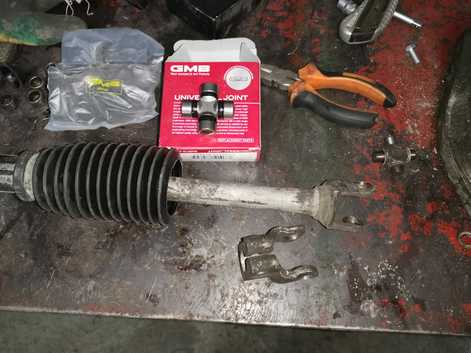

Всем известная болезнь стал закусывать руль…
Рулевой вал стоит космических денег🤦♂️ была куплена крестовина st-1639.
Но советую st-1638 там стоит изначально именно такая!

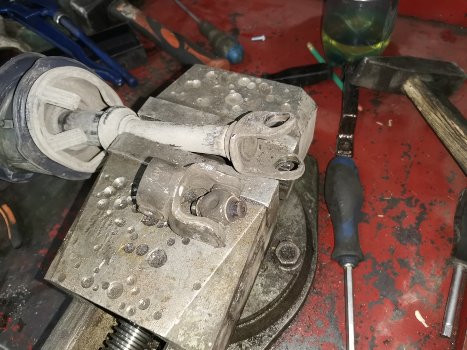

Дальше ни чего сложного закрепил руль (скотчем молярным руль примотал к кожуху) откручиваем вал из салона, откручиваем под капотом и снимаем его.
Дремелем сточил закерненные места и вытащил крестовину.
После в обратном порядке все собираем. Главное не забыть закернить новую крестовину!
Также установил пыльник от рулевой рейки митсибуси MR491361 чтоб закрыть крестовину но можно просто купить универсальный а не заказывать именно этот.
Также в новую крестовину добавил хорошо смазки для того чтобы водой не вымывало.
Всем добра и ровных дорог😉

В новую крестовину надо не добавлять, а набивать смазкой, потому как она не забитая с новья, а только консерва)
