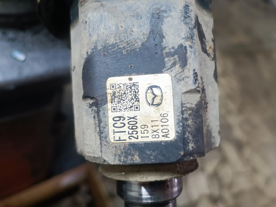

Здравствуйте! Езжу на Мазда аксела 2018 года 1.5
Трипоид и пыльник подошли. Вибрация не ушла. Надо менять внутреннюю левую гранату. Не могли бы вы подсказать артикул. По вину ничего не можем найти.
Приветствую!
ftc92560 Была вроде сама граната в сборе, ftc92560х — привод в сборе.
Но это артикулы оригинальных деталей. Аналогов артикулы была проблема найти. Мне в итоге заказали китайский аналог, но артикулы с коробки срезали прежде чем мне доставить.
Плюс еще желательно глянуть на своем приводе наклейку, там будет на гранате как раз её артикул. Просто там были разные модификации, кажись от 15г шла 9ка, а до 15 единичка, но могу ошибаться. Смогу точно сказать, только завтра дома глянув через схему
Спасибо за обратную связь! Вот такая наклейка! Но по ней только привод в сборе пробивается, а мне бы хотелось гранату только поменять. Получается что без Х пробивается граната?
Да, если память не изменяет, то граната в сборе отдельно без буквы Х артикул был
MaksimEgorov91
Левый
MaksimEgorov91
Правый
