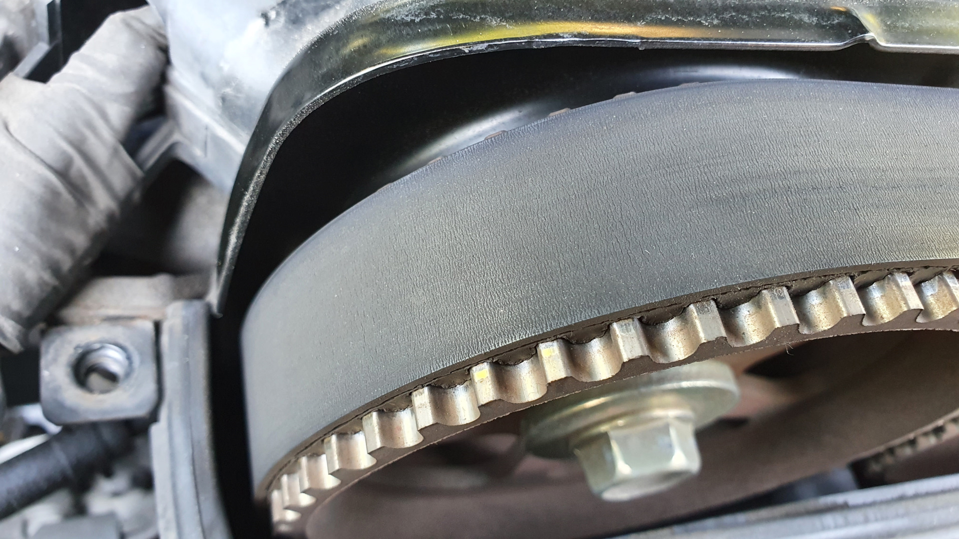

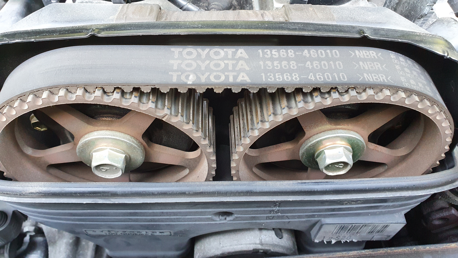

Напомню донор получен с пробегом 101 т.км, отсутствие всяких наклеек в салоне и под капотом наводило на мысли, что в ГРМ никто не запуска свои руки с момента выпуска на заводе. Первым делом была вскрыта верхняя крышка ГРМ, опасения подтвердились и судя по состоянию ремень еще заводской, возрастом четверть века.

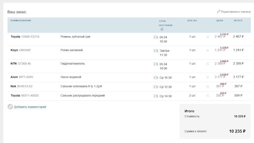

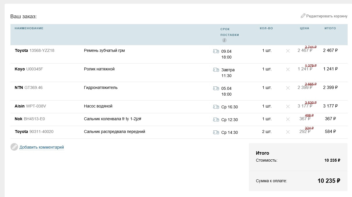

Скажу сразу непосредственно замену доверил профессионалом, а вот за подбор взялся сам. Ни для кого уже давно не секрет, что при сборке на конвейере производитель используют не только "свои" комплектующие, но и компоненты сторонних производителей. Так если брать японских производителей то форсунки/инжектора будут носит наименование "denso", а лампочки — "koito". Вот и решил не переплачивать за "оригинальную" упаковку и попробовал подобрать то что установлено заводом.

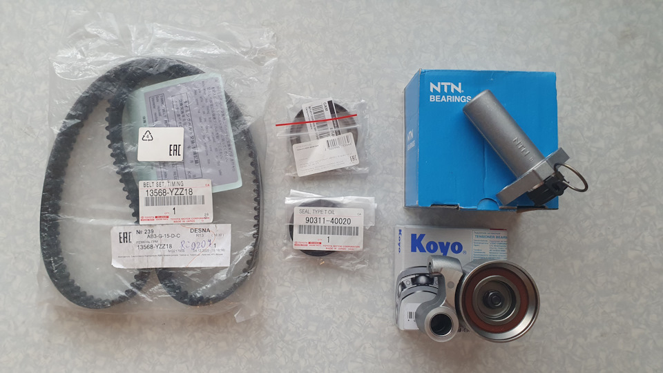

Запчасти которые мне понадобились для замены ГРМ:

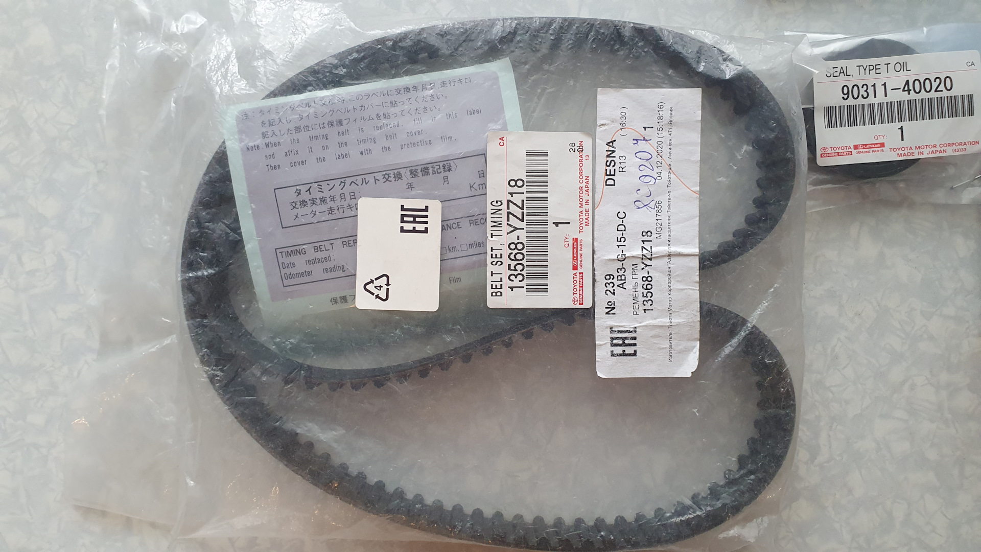

— Ремень газораспределения (13568-46010) — куплен Toyota 13568-YZZ18

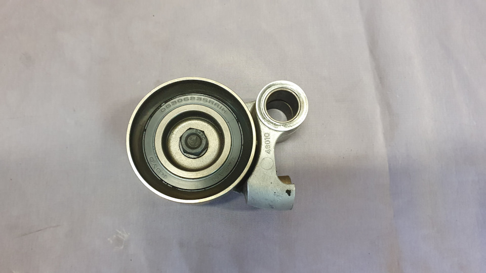

— Ролик натяжной ремня ГРМ 13505-46020 — куплен Koyo U00375F
— Гидронатяжитель ремня ГРМ 13540-46012 — куплен NTN GT369.46

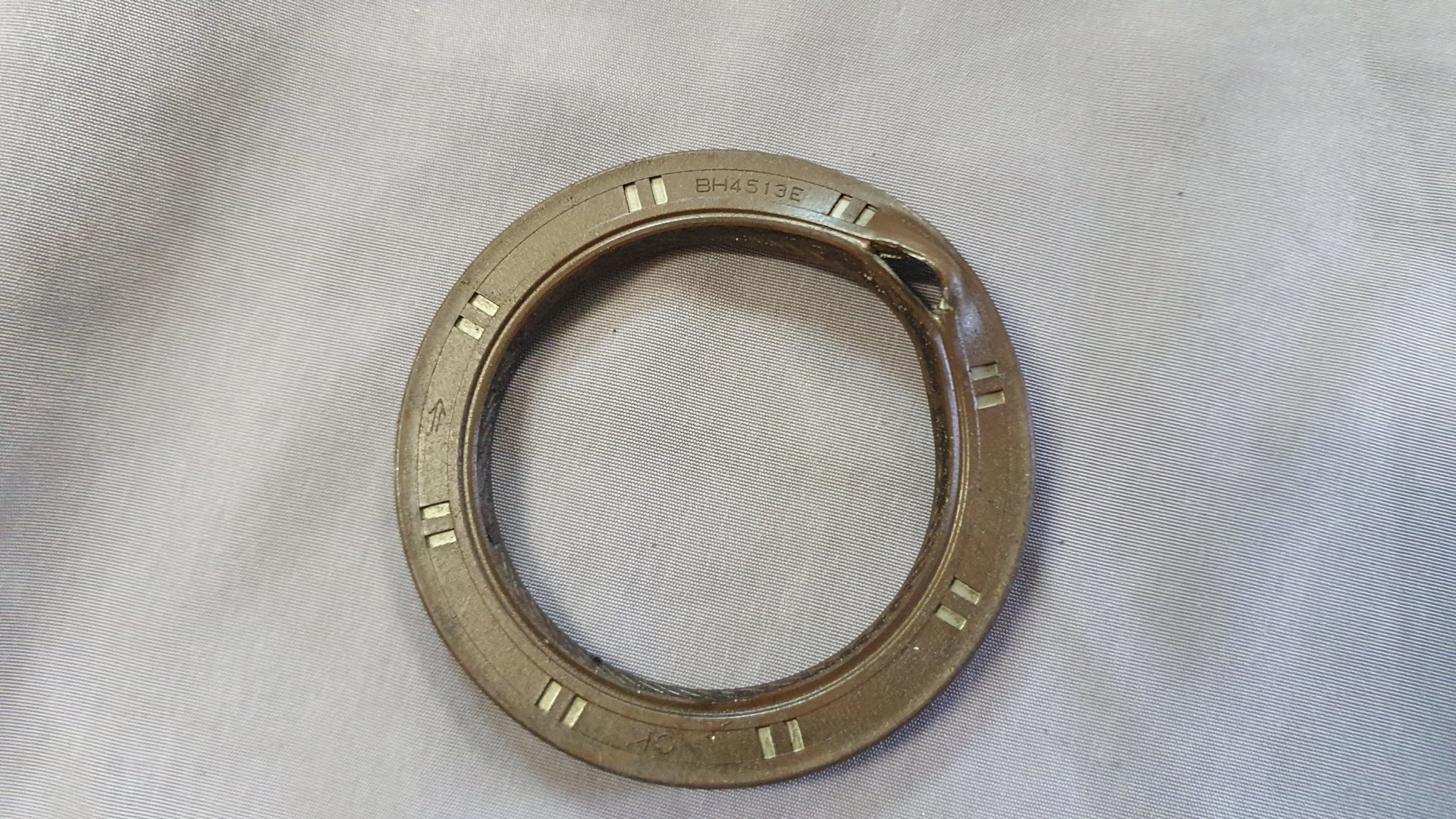

— Сальник коленвала передний (90311-68004) — куплен NOK — BH4513-E0
— Сальники распредвалов (90311-30014) 2 шт — куплен оригинал ( ввиду отсутствия как либо достойной альтернативы.)
А теперь посмотрим что установлено с конвейера и на сколько я угадал с запчастями:
В общем с выбором заменителей не прогадал, да вроде и за оригиналы нигде не переплатить.

Гидронатяжитель ремня ГРМ 13540-46012 и NTN GT369.46 стоят примерно одинаково. Однако мне при заказе оригинала пришел NTN)
натяжитель — 555… Sankei Industry Co.Ltd
Хорошие заменители поставил, не сомневайся, я уже много лет ставлю тоже самое, только ремень грм всегда беру митсубоши, оригинальный поставщик запчастей для тойота и не только, остальное стараюсь брать оригинал, но с каждым годом все больше и больше подделок попадается))

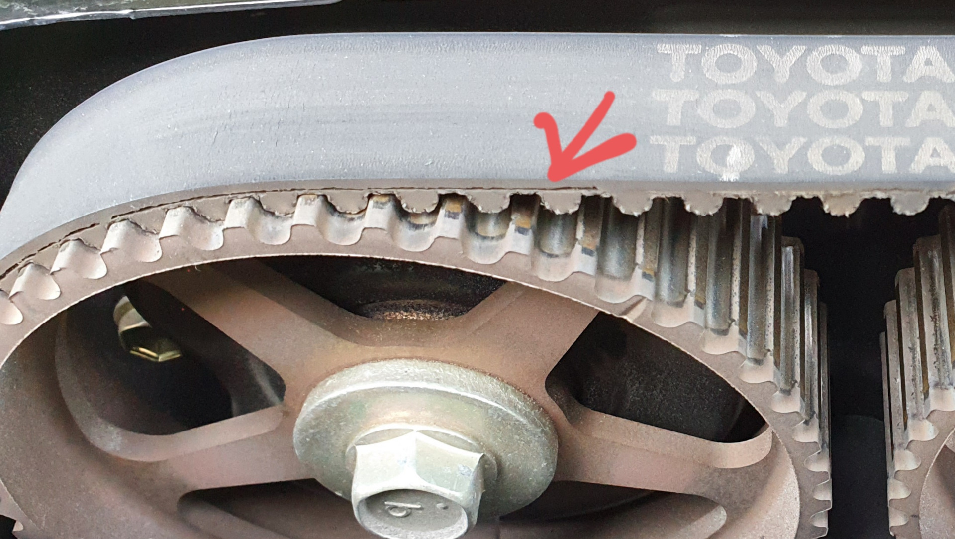

Твой ремень даже лучше моего родного, надписи на месте ещё) на моём уже стерлись на 80к пробега, но сам ремень чувствовал себя отлично для 30 лет! Тоже скоро сделаю запись по грм
Мой ремень лет на 5 моложе твоего)))
Он сверху вроде ничего, но меня насторожило что зубья начали отслаеваться по краю от ремня
Ого. У меня в этом плане все в порядке было
Сам такое впервые увидел, надо будет пока не выкинул, внимательней старый ремень порасматривать, на сколько глубоко расслоение
