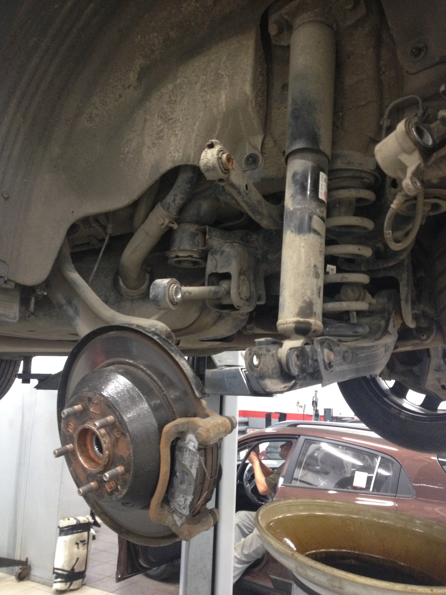

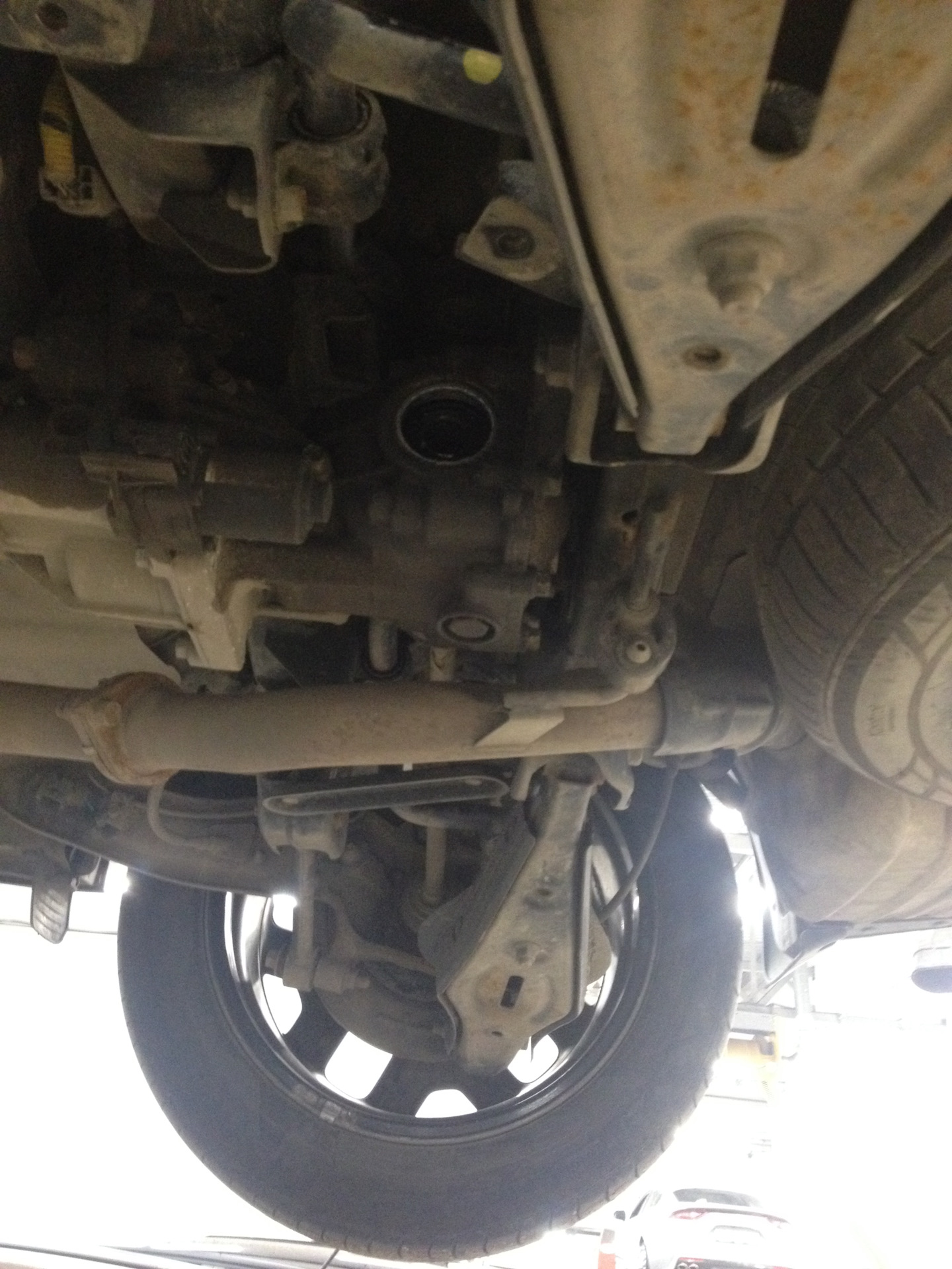

В общем на ТО-6 обнаружили, что мокреет задний редуктор в месте подсоединения левого приводного вала — приговорили сальник по гарантии (Hyundai/Kia 53068-39200).
Шёл сальник 3 недели — это конечно писец.
По итогу всё заменили, работа заняла пару часов, что снимали на фото видно — может кому пригодится.
Масло в редукторе полностью не сливали, после сборки долили до уровня, я не стал ничего говорить, т.к. на следующем ТО его всё равно нужно менять.

Если честно то вам сделали халтуру( сам столкнулся с проблемой Течи масла. В итоге пришлось покупать редуктор. Дело в том что, чтобы заменить сальник хвостовика, нужно открутить одноразовую гайку, снять сальник и САМОЕ ГЛАВНОЕ ЗАМЕНИТЬ ПОДЖИМНОЕ КОЛЬЦО ПОДШИПНИКА! Если этого не сделать, то может случиться неприятное, как в моем случае(
Странно что по гарантии, 5 лет и 150к только на движку и коробку — на остальное шиш, дилер добрый Вам попался.
P.S. задние тормозные диски давно уже у Вас погибли только на выброс. Такое состояние говорит о том что и внутренние колодки из какого-то самого ужасного материала почти как бумага тоже устали — даже если ими вообще не пользовались, если стоит электроручник то вообще с ними гемор тот еще если отслоятся.
Спасибо за информацию, про колодки ручника я в курсе, пока всё работает нормально, диски буду менять ближайшее время (это на фото они страшно выглядят, на деле работают нормально, не бьют, не скрипят, толщина ещё в допуске), тогда и внутренние колодки заменю…
Там коррозия внутрь уже пошла по внешнему контуру и они не работают на внешнем кольце шириной 1см.

Хреново что кулак на продольном рычаге висит, можно было и гидростойку подставить, сайлент блоку это жизни явно не прибавит🤔
