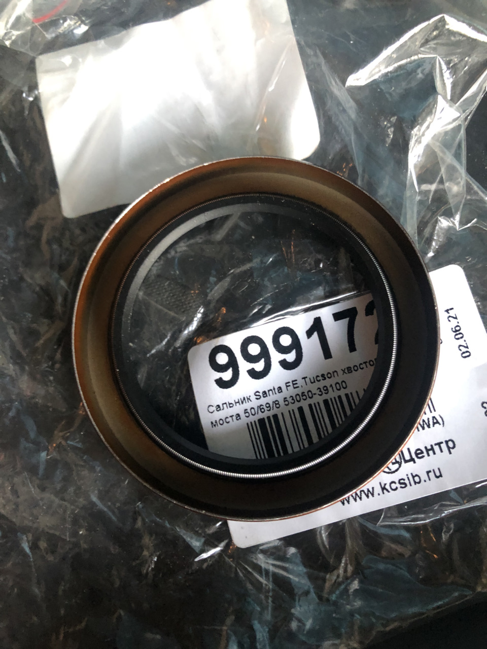

При замене шаровой и ступичного пока машина висела на сервисе я любопытным носом осматривал авто снизу. И обнаружил сопли на стыке муфты и редуктора.
Затягивать не стал, заехал купил сальник #53050-39100
И на следующий день поехал в гараж.
Вот собственно и причина
Откручиваем кардан, отсоединяем три фишки, откручиваем 4 болта и снимаем муфту. Вот так она выглядела
Но мы всё вытерли
Вот и виновник
Вытираем и меняем

Привет, подскажи как муфту отсоединил? Легко вышла? Я болты открутил и так и так её, а она не идёт
Привет! В нижней части есть маленькое отверстие. Я вставил туда отвертку и немного сделал рычаг, таким образом сорвал муфту со шлицов
Чем и как вытаскивал сальник?
Саморез по металлу вкручиваешь в металлическую обойму и потом пассатижами на изгиб вытягиваешь
Понял
r-tem07
Здравствуйте! Без снятия гайки снимали сальник?
Да
Благодарю🤝
В Москве тоже встречал обьявы.Если токарь есть-выточит.
Токарь есть! Спасибо за инфу. Буду наблюдать. Если опять будут сопли то поменяю его.
Мне кажется это большой сальник потёк.А там хз.
Может и он! Но вроде как сухой был! А он вообще продаётся? Просто по каталогу его нет в продаже!..
Есть колхозные заменители
Какие! Чтоб хоть знать к чему готовится…
r-tem07
Есть в продаже проточенные под распространённый сальник(маленький).
Есть ссылки на это чудо?
m.avito.ru/novosibirsk/za…nik_mufty_4_wd_2079959984
