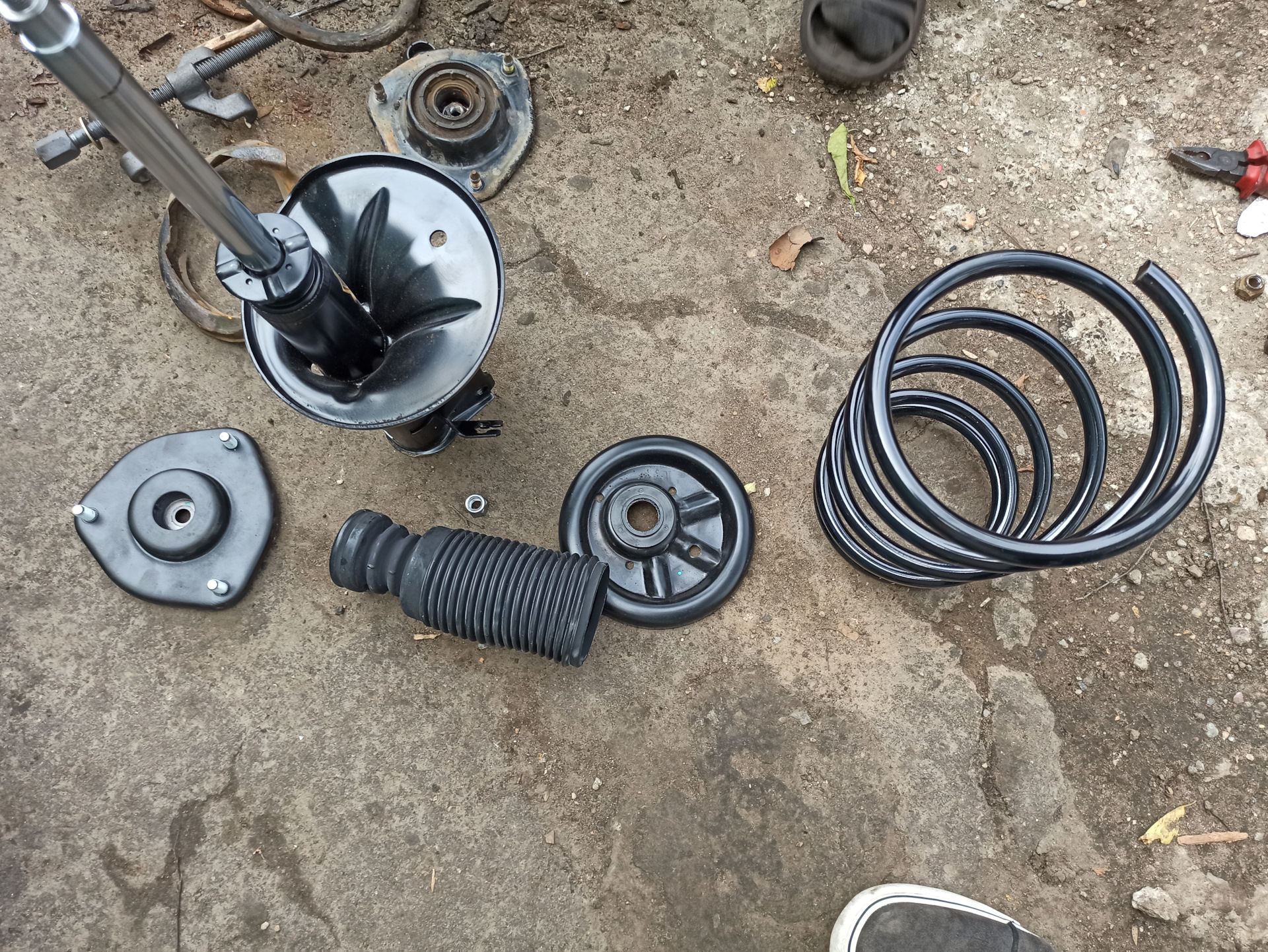

Пружины KYB RC3436 — 2 штуки
Стойки Japan Parts — MM-50002 (левая) и MM-50005 (правая)
Проставка пружины GM-1680 — 1 штука (потому что вторая проставка досталась мне случайно, ее артикула я не знаю, но внешне один в один)
Опора стойки LYNX MA-1024LR — 2 штуки
Отбойники и пыльники в сборе Quattro freni QF22D00004 — 2 штуки
Подшипник опорный Mitsubishi MR297932 — 1 штука (потому что второй неизвестной фирмы тоже достался мне совершенно случайно)

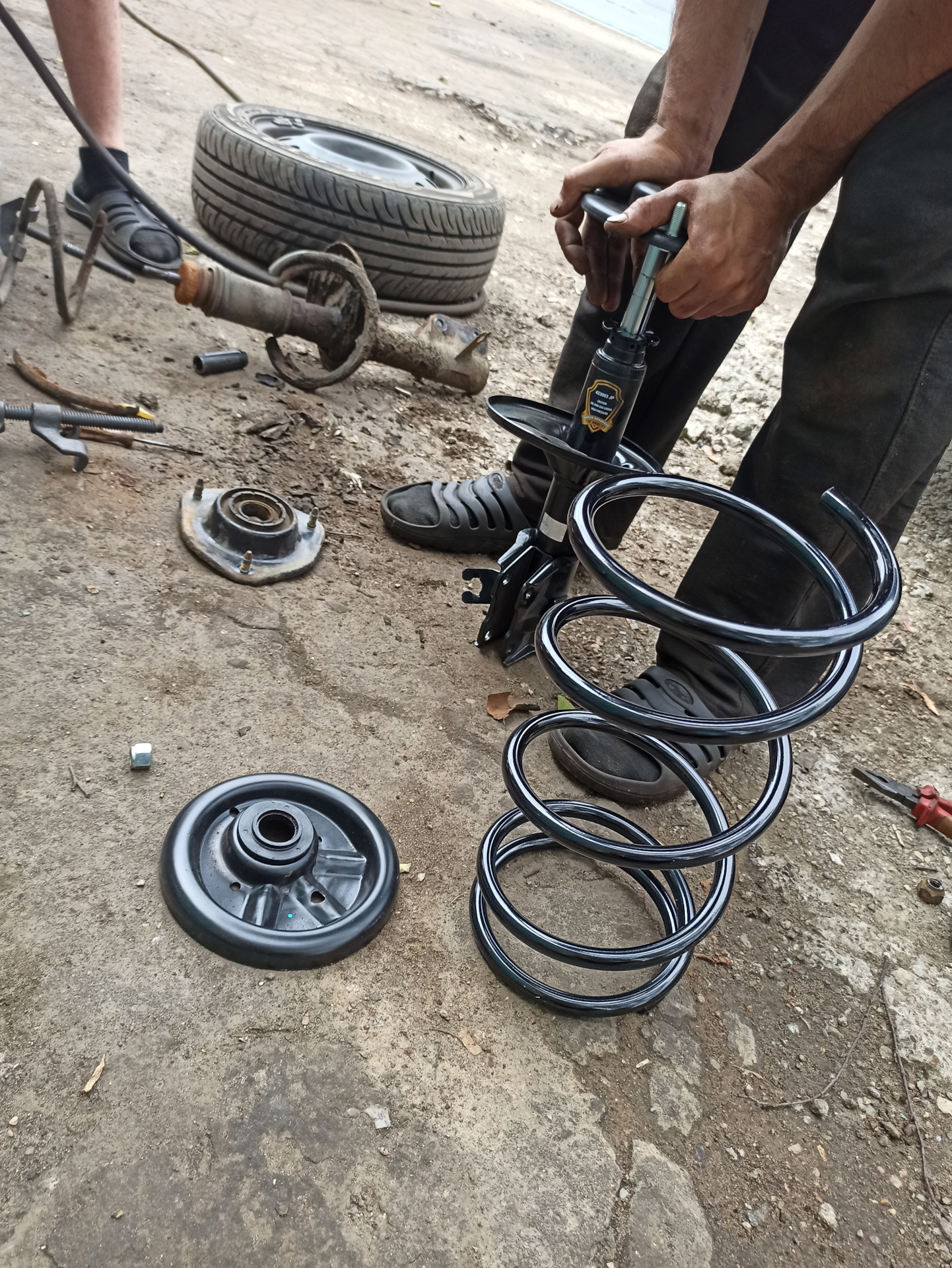

Забегая вперед скажу, что данный комплект подружился между собой без всяких доработок и, что, правда, удивительно, машина ниже не стала! Единственное, что изменилось — нижняя чашка пружины, которая на стойке, стала ближе к колесу, но расстояние там нормальное, да и чашка не меняет своего положения при работе подвески, поэтому ничего не трет.

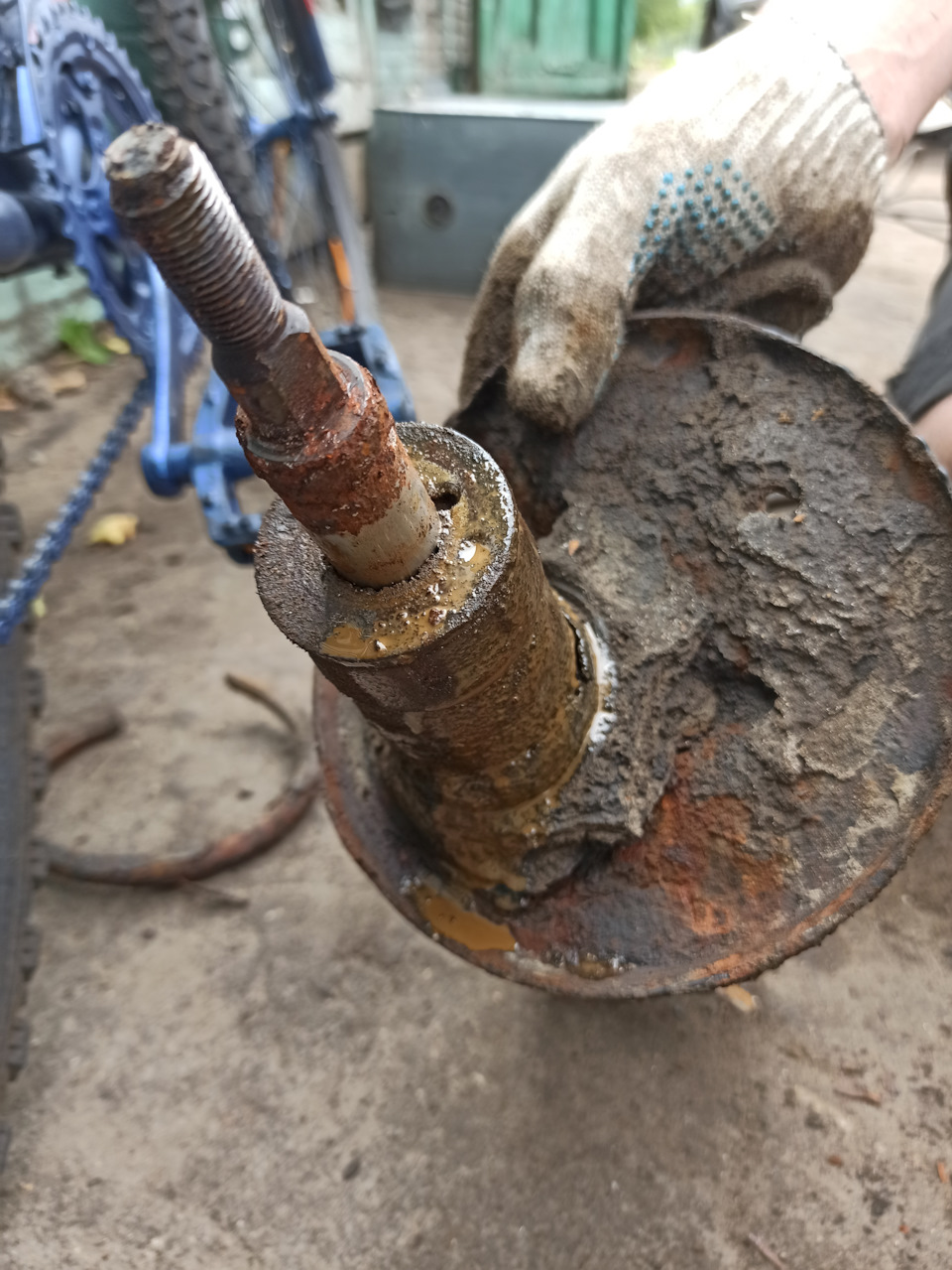

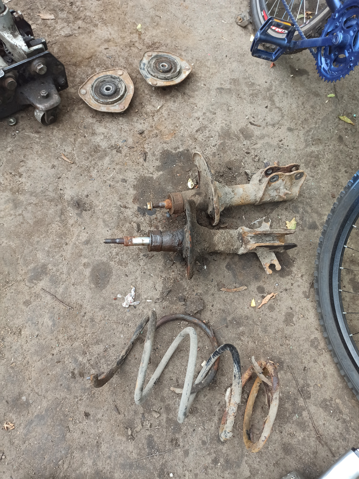

Теперь о состоянии родных стоек и пружин:
А вот и фото новых деталей:
