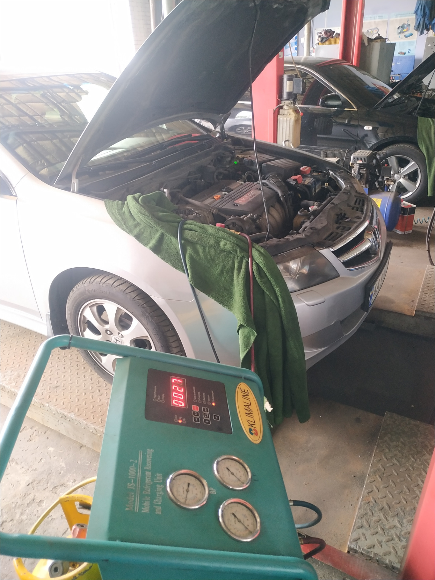

Так же перед отпуском заправил кондер, очень удачно заехал на СТО к ребятам из клуба Accord7_Kiev, дозаправили 280г фреона и поменяли золотник на магистрали высокого давления и почистили радиаторы от пуха и грязи.
