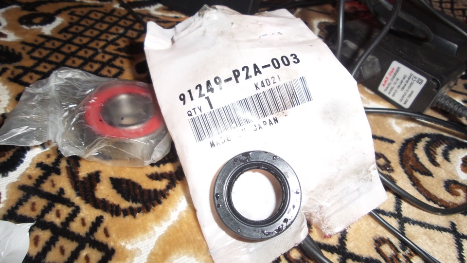

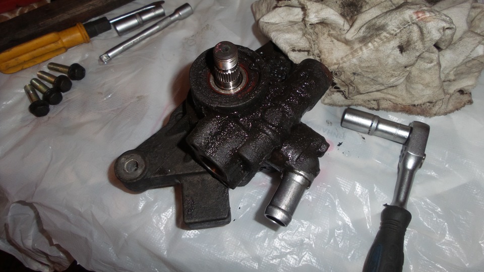

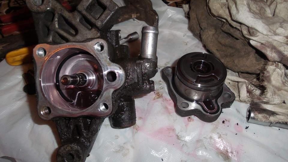

Потёк насос гидроусилителя =( печалька! заказал запчасти оригинал сальник (91249P2A003) 250р, подшипник (91048P2A0030) 210р пришло через 2 недели, поставил без каких либо проблем! разобрал вытащил старые запы, поставил новые и готово!
Запчасти на фото: 91249P2A003

масло (Honda PSF) да кстати у меня было залито красное, похожа на декстрон 3, пришлось промывать и заливать новое по госту ушло три флакона
понятно, значит буду свое менять. а то по цвету оно красное и в бачке на дне только, а смешивать не охота, мало ли что было залито.
я пробовал мешать=) оно пенится начинает
а масло какое заливается в ГУР
Так бы на рейке сальник менять-)))
