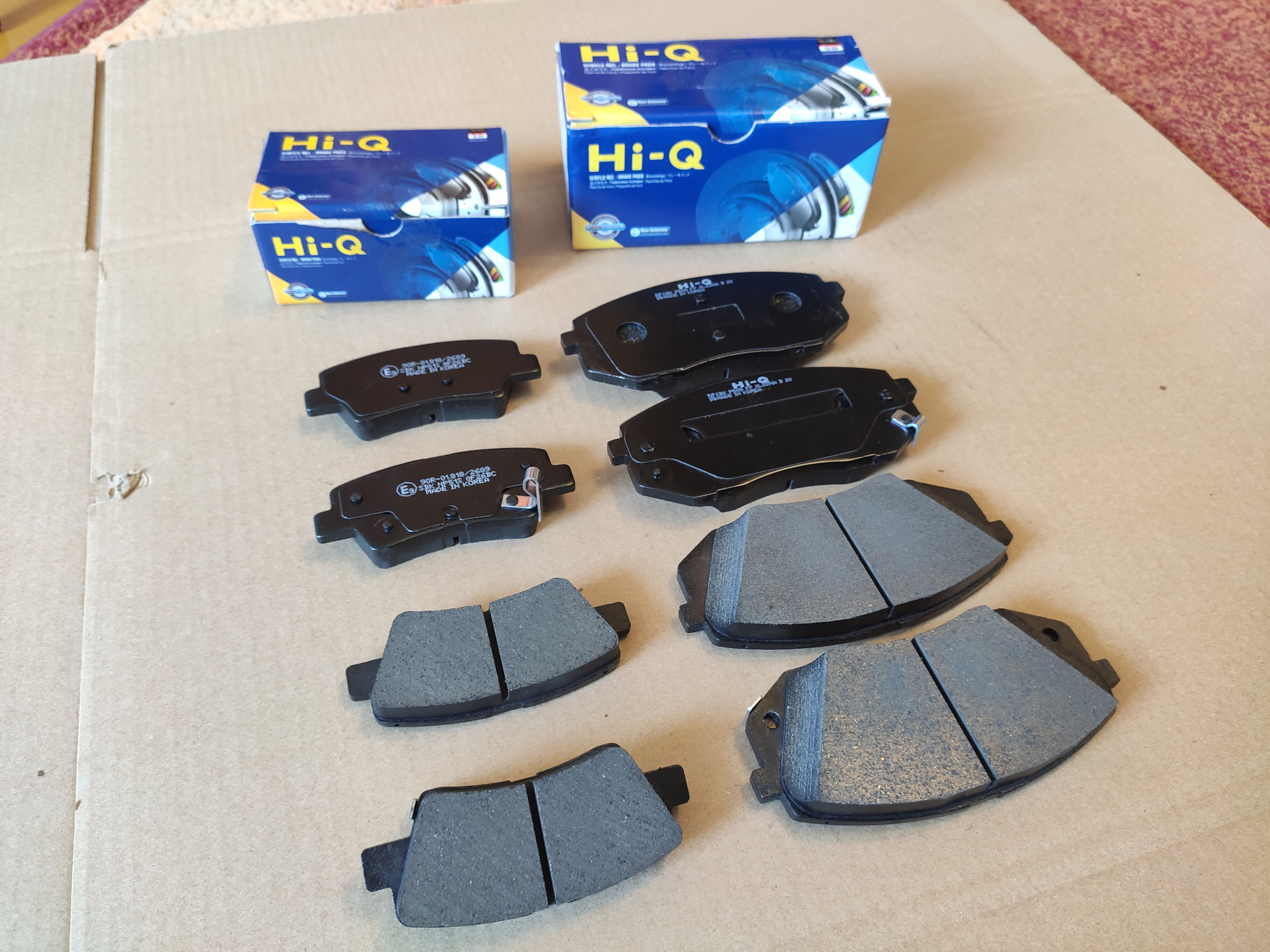

Всем добрый!
Пока появилось время (далее его долго не будет) озадачился профилактической сменой тормозных колодок.
На сегодняшний день выбор тормозных колодок для для Hyundai Tucson (TL) очень большой.
Я выбрал простой, но надежный вариант — колодки SANGSIN Hi-Q, дёшево и сердито.
Далее краткий обзор передних (SP1849) и задних (SP1846) колодок SANGSIN Hi-Q.
Сравнение размеров тормозных колодок HYUNDAI/KIA и SANGSIN Hi-Q.
Колодки тормозные передние оригинальные
HYUNDAI/KIA (58101-D7A00) – 5700р, заявленные размеры:
ширина — 137,8 мм;
высота — 60,9 мм;
толщина — 16,7 мм.
Колодки тормозные передние аналог
SANGSIN Hi-Q (SP1849) – 1600р, измеренные размеры:
ширина — 137 мм;
высота — 61 мм;
толщина — 17 мм.
Колодки тормозные задние оригинальные (для автомобилей с электрическим стояночным тормозом)
HYUNDAI/KIA (58302-D7A70) – 3800р, заявленные размеры:
ширина — 99,7 мм;
высота — 40,9 мм;
толщина — 15,7 мм.
Колодки тормозные задние аналог (для автомобилей с электрическим стояночным тормозом)
SANGSIN Hi-Q (SP1846) – 1100р, измеренные размеры:
ширина — 99,5 мм;
высота — 41 мм;
толщина — 14,5 мм.

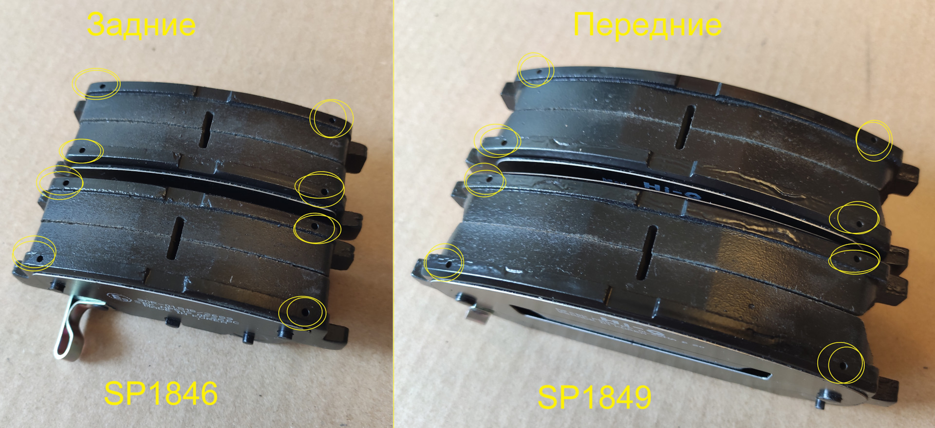

Возможно не все понимают как работает механический индикатор износа колодок, принцип работы поясняется на следующем рисунке: со временем при работе тормозной колодки толщина фрикционного слоя колодки уменьшается и в какой-то момент при торможении индикатор касается поверхности вращающегося тормозного диска, от чего начинает издавать писк/лязг, информирующий о необходимости замены колодок.

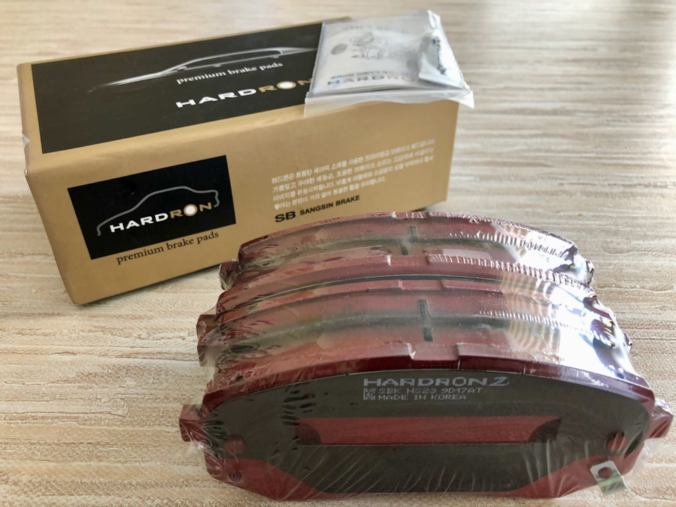

Неделю назад тоже начал искать колодки. Прошёл по темам и по итогу купил Sangsin Hp1849 за 2845. Многие жалуются на ватные тормоза с SP1849 поэтому не рискнул их брать. На выходных поставил, проехал пока 100км разницы с родными не ощутил тормозят в городе хорошо, на больших скоростях не пробывал да и рано пусть притрутся как положено. Фото нашёл в инете свои фото не делал, надеюсь автор фото не обидится.
