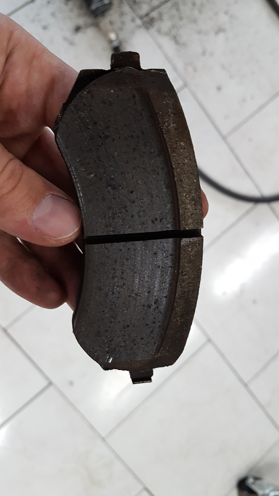

Ранее при замене задних колодок видел, что не подходят колодки. Продавец уверял, что мои…Взял подпилил впихну…(не советую так делать)
В феврале была свадьба и как на зло в день свадьбы заклинивает задний левый суппорт…Делать нечего ехал так и подавал виду в итоге колодки стерлись в местах прикосновения с тормозным диском, а торчащая часть осталасть нетронутой и так постепенно у меня перестали работать задние тормоза. Ручник уже давно не работал. Ждал когда потеплеет, чтоб все сделать.
Уже не так давно листая просторы интернета наткнулся на запить по замене задних тормозных дисков с 253 на 278
Думаю все равно нужно менять диски попробую ка я поставить тоже 278…и каково было мое удивление когда при разборе я понял, что у меня стоят не те диски тормозные. Должны стоять 278, а стоят 253 и вот почему не ставали колодки…

Скобы, суппорт все было зачишено и покрашено
Правый суппорт оказался рабочий и достаточно было его почистить и смазать. Трос ручника тоже был рабочий, немного разработал его и смазал.
Дальше все собрал.
Теперь машинка едет тихо и тормозит отлично)
