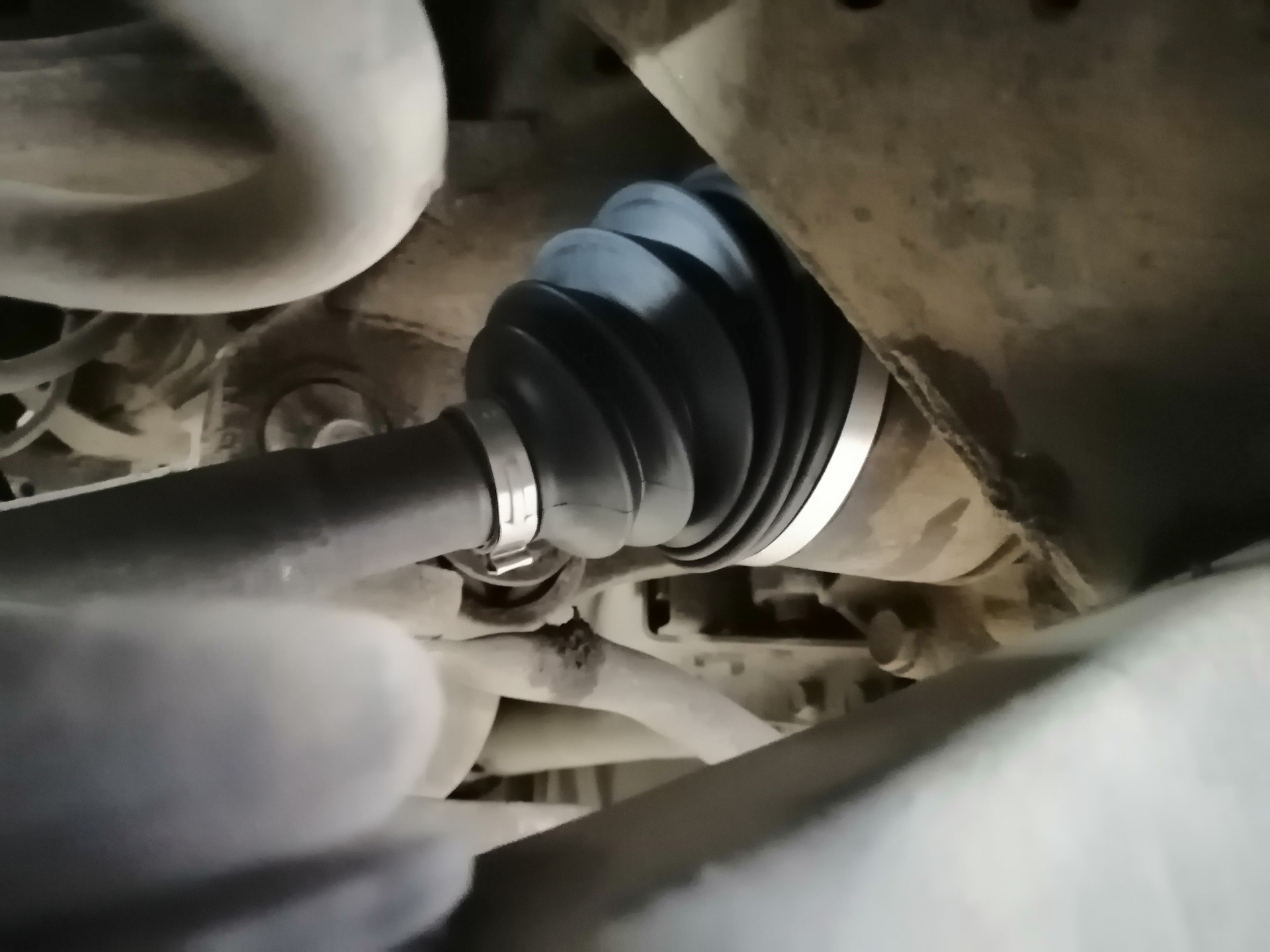

Еще в декабре, когда делад ТО, обратил внимание что задний пыльник разбрасывает смазку, небольшая дырка в нем. И вот решил устранить неисправность. По яндекс услугам разместил объявление по замене пыльника ШРУС заднего левого внутренего.
В течении дня отозвался сервис "СуперСтор" (в Щербинке) созвонились с ним и договорились на 9 утра следующего дня. Отличный сервис, рекомендую. Все сделали в срок, замена заняла 2 часа.
Запчасть:
FEBEST0415PV97WRПыльник ШРУСа внутренний (113.5x114.5x34.5) 0415P-V97WR — 1154 руб.
Комплект: пыльник, смазка 2 шт, хомуты 2 шт.
Замена 2000 руб.

Кстати не очень понял, пыльник резиновый или пластиковый? В оригинале вроде пластик там стоит.
2 года без проблем, потом продал машину.

Повертел в руках перед установкой, пыльник — как пыльник. Мастер, который менял, ничего плохого тоже не сказал. Пока на нем 15 км. проехал.
