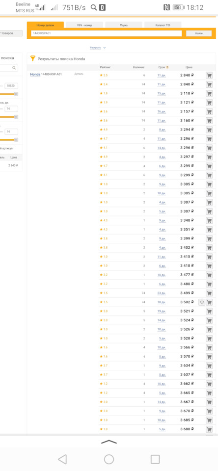

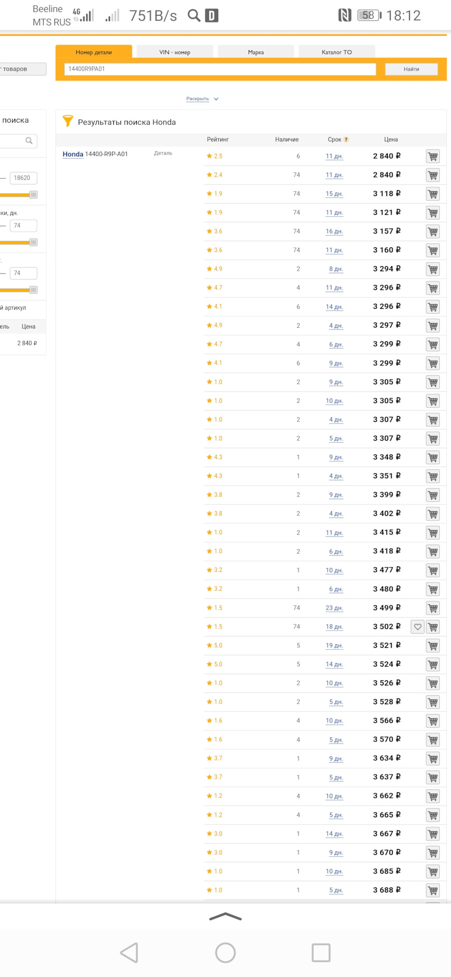

Дорохо-бохато такие вещи брать для разового применения, у меня была более бюджетная версия, а в частности усиленная головка, удлинитель и труба. Касаемо стоимости ремня 2,5k, дабы убедится в его подлинности, заехал в сервис, основные пациенты которого являются автомобили Honda, на мой вопрос о его происхождении, я получил ответ -" Он оригинальный".
Подозрительно дешево. При том что у нас нет НДС, я в 2015 году онлайн на хонда складе покупал оригинал за $50, сейчас в США самый дешевый оригинальный ремень стоит $80, на eBay куча подделок и их цены варьируются от $20 до $50 в зависимости от качества. Ремень за $20 даже 4000 тыс. не проедет, за $40-50 говорят проезжает 50-60тыс., но это не точно)

По регламенту ремень и помпа проверяется на износ, а лучше всего меняется на пробеге 90-120 тыс. км, ремень прожил 165к, это отлично)
