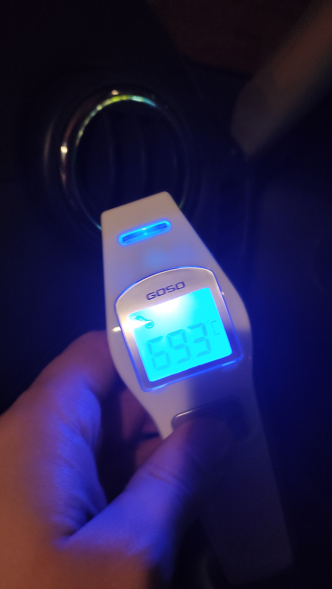

Взял кое-какой пирометр, сделал замер — + 40 градусов с водительской и +65 градусов с пассажирской. Начал гуглить проблему, причин куча, от якобы воздушной пробки в радиаторе до сломанных заслонок или забитой полностью печки.

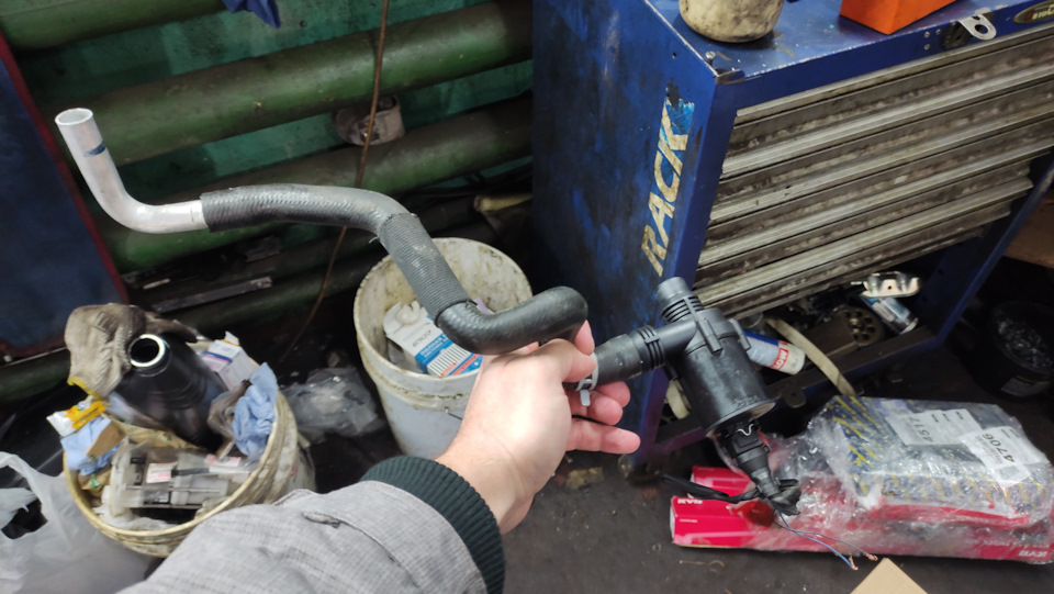

Выглядит так. Основой стал какой-то моторчик от bmw.
Использовалась лимонная кислота и промывка Лавр. Так же на месте проверили заслонки, всё ок, двигаются, работают.

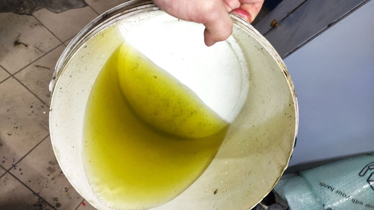

Через 1.5 часа мусор начал очень активно поступать, скорее всего размыли залежи мусора. Проверил печку, уже стало горячо, но не идеально, никак с пассажирской. Увы в сервисе пирометр не нашли, куда-то завалился), а свой не взял тогда. Продолжаем дальше по истечению 2 часов, заново добавляем пачку 250 грамм лимонной кислоты, мусор все идет и идет.
Спустя почти 3 часа, мы закончили, добились результата когда в сито по истечении времени и продувки не попадал мусор. Шланги обратно в авто, долили антифриз, прогрели до того момента пока включатся вентиляторы. Проверили печку, теперь в салоне просто АД!, я не ожидал, что на столько горячая печка, с любого отверстия горячий воздух.
Это большое ведро, здесь видно сколько намыли золота мусора.
Примерно небольшая горсть.
На следующий день я взял пирометр, он непрофессиональный, но сделать замер и понять разницу можно, учитывая, что после нескольких измерений, он выдавал ошибку из-за перегрева скорее всего, думаю результат с профессиональным был бы выше, после 70 градусов, он просто уже глючил.
Вот такие результаты после промывки.
Наверное ты дорогой читатель спросишь, какого х. так засрана у меня печка была? Вариантов много, сами так же можете погуглить. Моя версия (предположение) такая: когда я купил авто, после покупки решил через несколько месяцев добраться до замены антифриза, что я и сделал, тогда я ещё "шатался", искал сервис для обслуживания авто, в тот раз я поехал в сервис "Гаечка", приехал, сказал перечень работ, что мне надо сделать, и удивило, что мастер не знал какие свечи нужны в мою машину (потом уже разобрались, что в венгр другие, никак в японскую), уже надо было уезжать), но оставил авто и позже вернулся, скорее всего мне залили херовый антифриз, который без промывки смешался ещё с остатками прошлого, и за 1 год и 5 месяцев, просто потерял свойства и выпал в осадок, который мне и забил печку. Повторюсь моя версия и в неё больше верю.

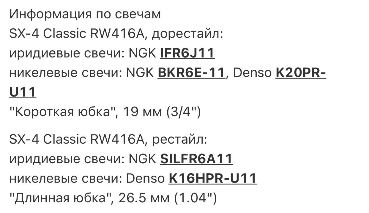

Всем доброго времени суток, тоже проблема с печкой, справа теплее слева холоднее обдув, и окна постоянно затягивает какой то мутной пеленой, похоже радиатор не герметичный, + долгий прогрев… подскажите какие всётаки свечи должны стоять на венгре дорестайл (длинна резьбы)?
В любом случае в сервис вам, такое надо смотреть, от моторчиков до печки, если негерметичен ражиатор, антифриз должен уходить.
