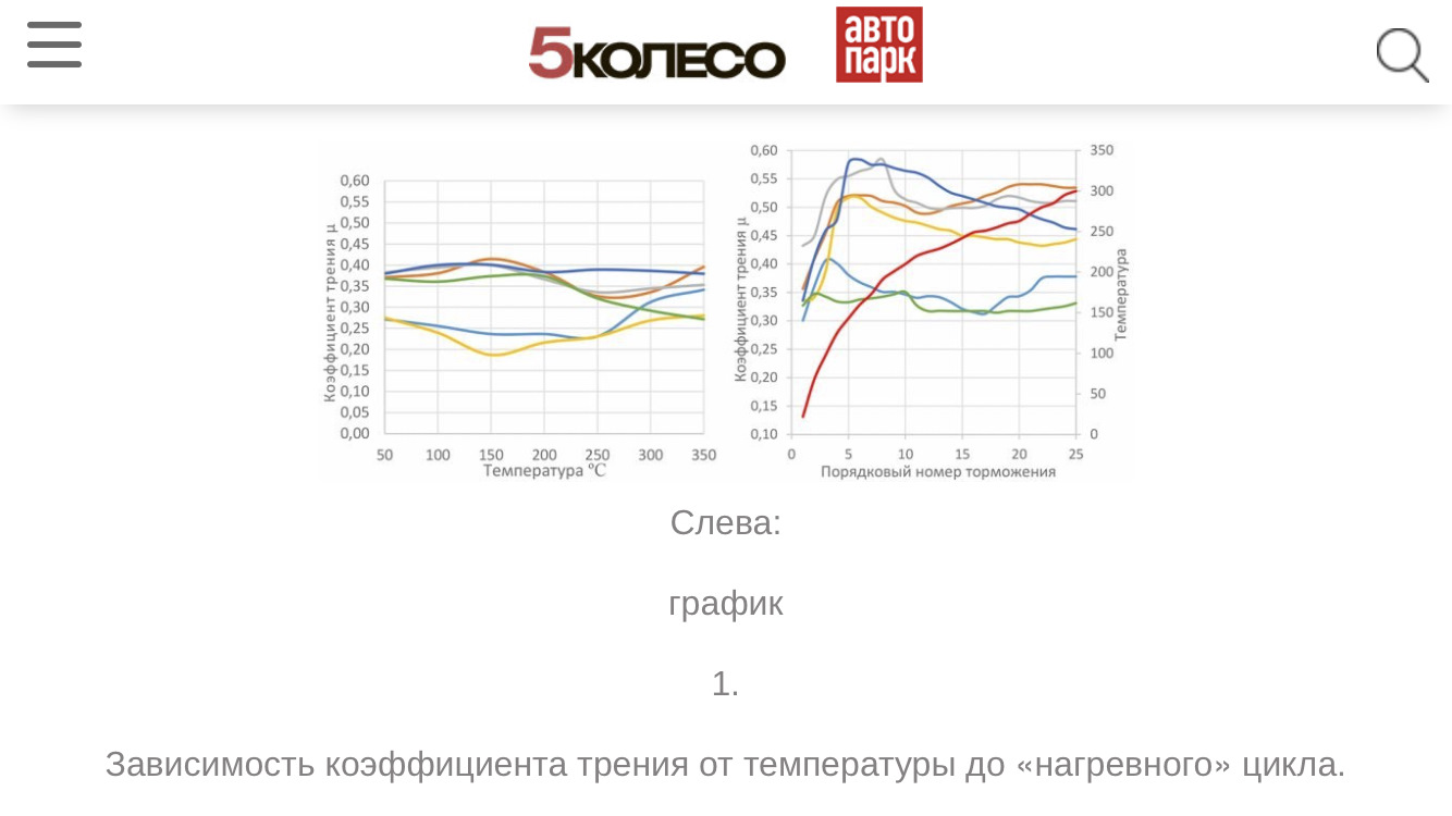

Все что будет ниже — это личные мысли/заблуждения, человека который искренне пытается разобраться и выбрать лучшее. На истинность не претендую.
Иногда очень смешно читать/слушать про то, как люди с пеной у рта топят за того или иного производителя колодкок. Я даже молчу про то, что в выборке участвует обычно 2-3 варианта колодок и что все эти отзывы субъективны. Задался как-то вопросом, неужели нету каких-либо стандартов на которые можно ориентироваться? И что же. Они есть.
Как известно, сила трения не зависит от площади, но зависит от коэффициента трения и силы нормальной реакции. Коэффициент трения нас и интересует, так как он прямым образом зависит от материала колодки.

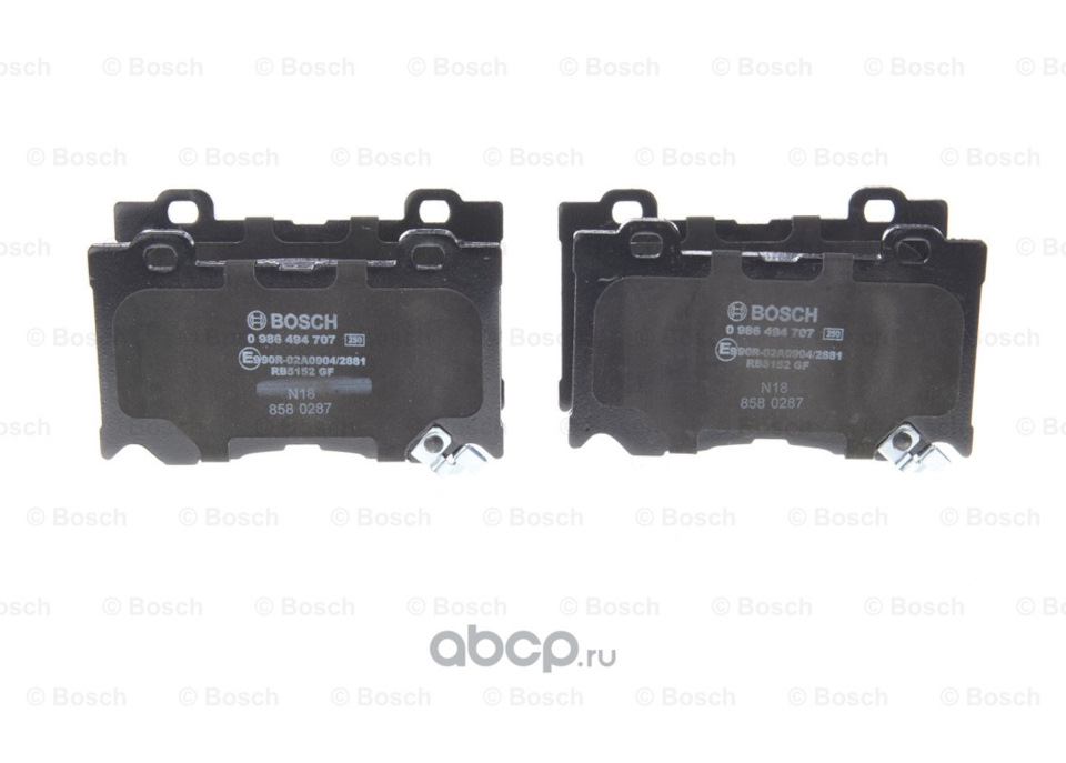

Все давно придумано до нас. Существуют так называемые классификации колодок. В зависимости от того как колодка держит свой коэффициент трения ей присваивают тот или иной класс, который и пишут на колодке. Сертификацию проходят все производители чтобы выйти на рынок США/ЕС. Очень много информации об этом есть в каталогах «ameca».
Если на колодке вы не найдете никакой информации, то это значит, что у вас в руках или эксклюзив (производителю фиолетово на все эти сертификации для масс рынка и такие колодки никогда не будут установлены на новые машины) или у вас в руках 💩.

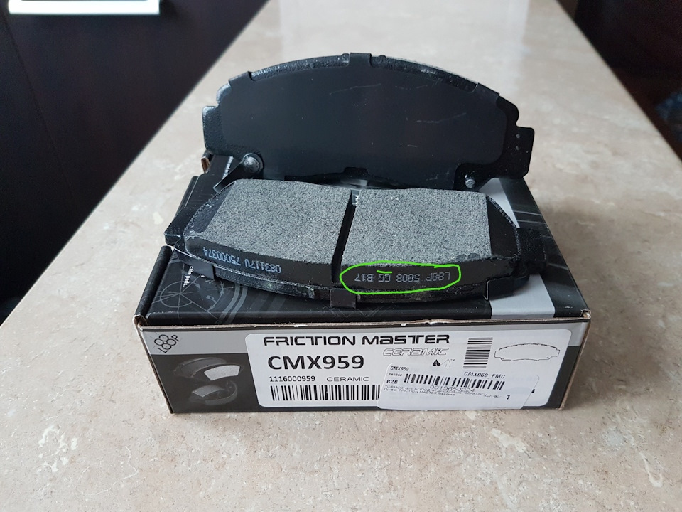

Теперь к заветной классификации.

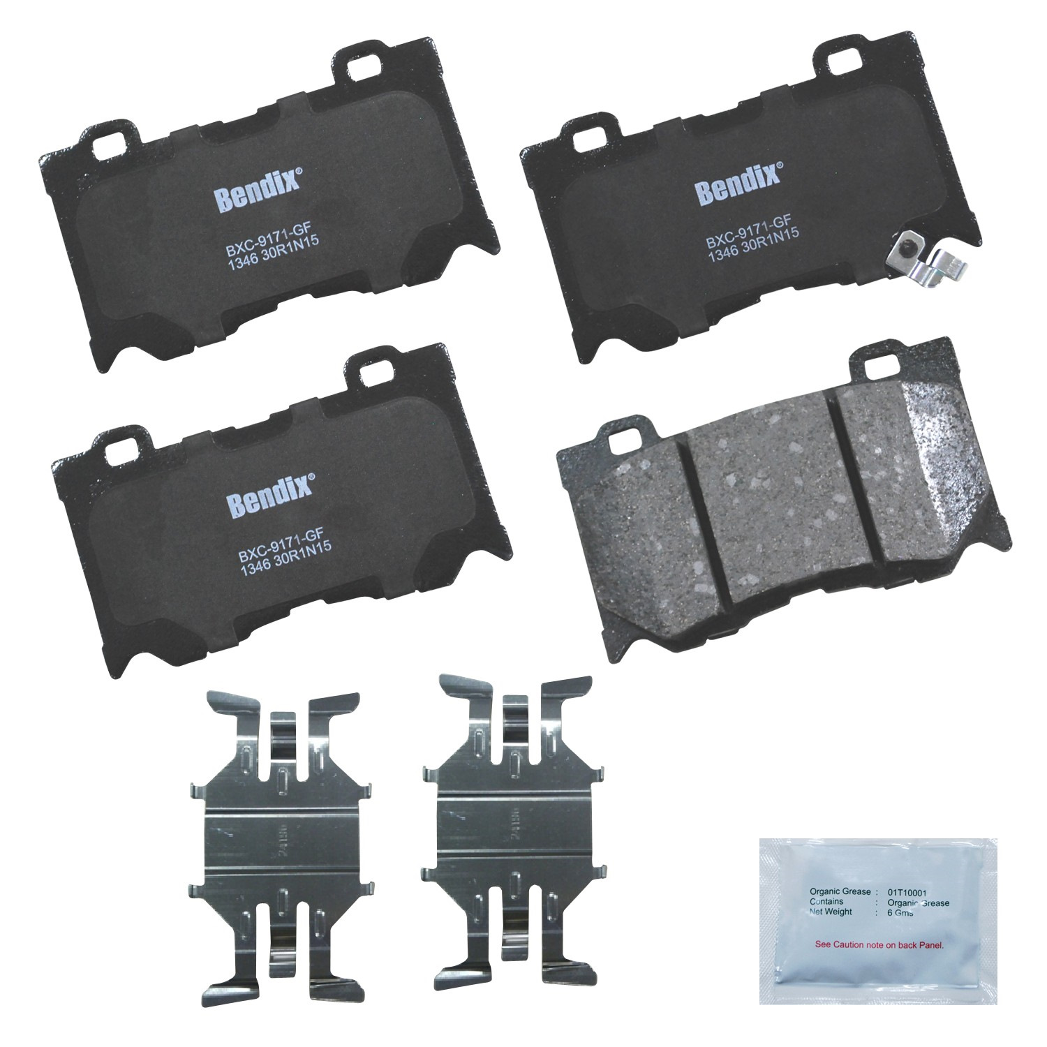

Первая литера CoF отражает коэффициент трения в температурном диапазоне от 94 до 200ºC, вторая литера от 150 до 340ºC.
Если упрощая, чем больше коэффициент трения от 94ºC до 340ºC, тем лучше.
Или чем правее буква, тем лучше: C -> D -> E -> F -> G -> H -> Z.
Пример:

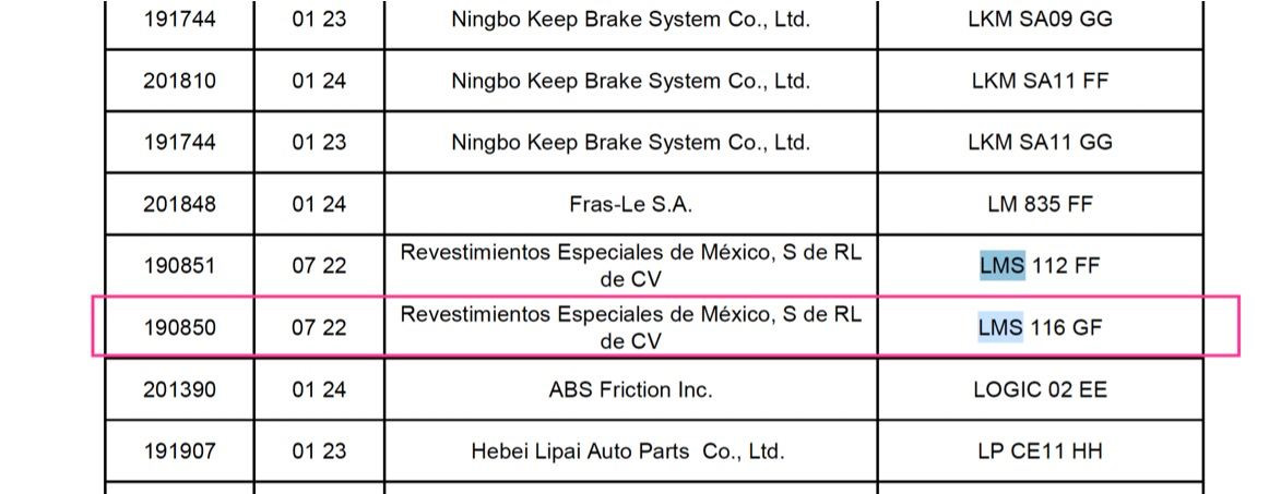

Дальше я брал артикулы и пытался найти какой же у них коэффициент трения конкретно под тормозную систему акебоно, под большие суппорта. Что ж, то, что я нашел, меня очень сильно удивило.
Каталог:
Список каталогов: ameca.org/handbook-of-compliant-safety-devices/
June 2021: ameca.org/wp-content/uplo…dge-Codes-June-4-2021.pdf
November 2021: ameca.org/wp-content/uplo…odes-November-12-2021.pdf
Copy on gdrive: drive.google.com/file/d/1…CyhCvxVzai-Yo33X9Y_M/view

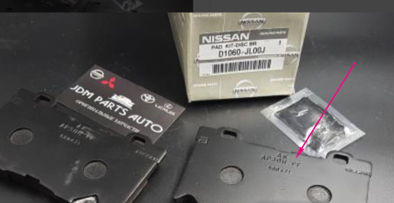

Пример:

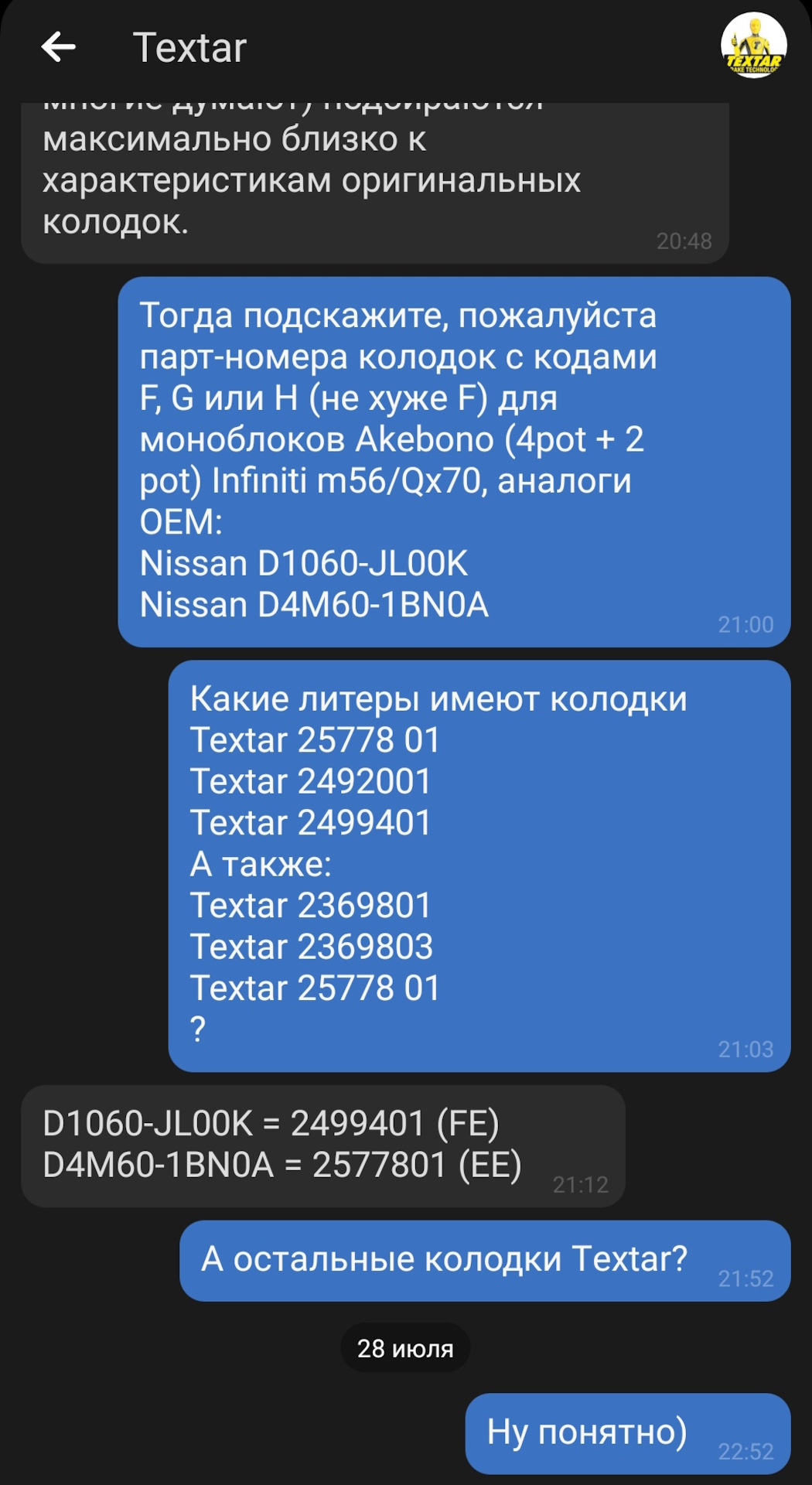

Привет всем тем, кто хвалит акебоно колодки утверждая, что в ориге идет то же самое (Я про AN-749WK и AN-750WK). Да, действительно и там и там есть гравировка акебоно. Но aftermarket акебоно колодки не дотягивают до FF (OEM колодки FF). Яркий пример того, что производитель может делать как отличный, так и никчемный товар. Пруф:

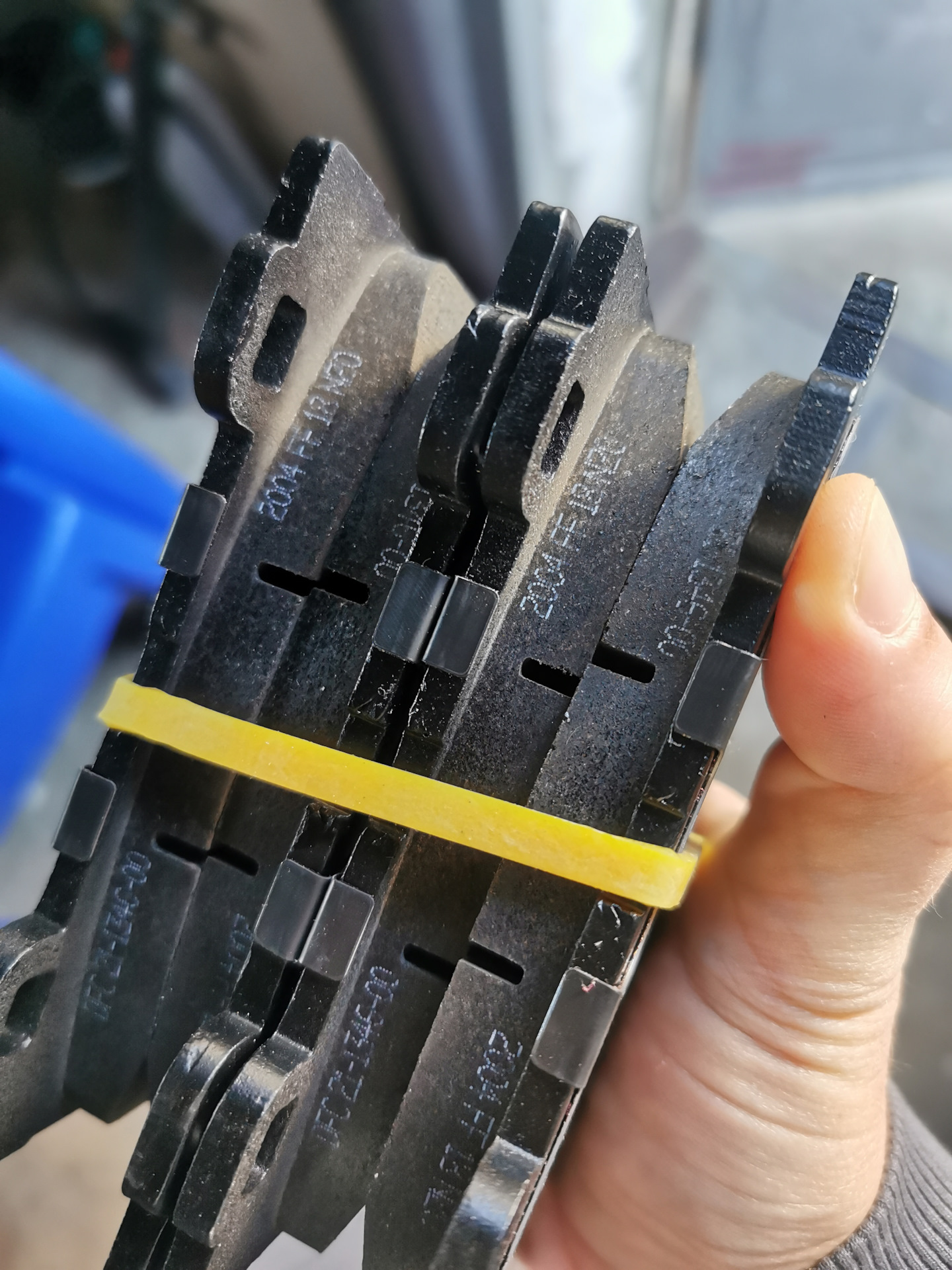

Ну и наконец заветные результаты с артикулами. Еще раз, это должно подходить на тормозную систему "акебоно 4/2 pot". Фотки взяты из открытых источников. В статье вы найдете соответствие: марка артику — коэфицент. В комментариях будет приложена фотография, по которой это нашли.
Передние:
Hawk HB601N.626 — HH (7266-2C)
Akebono Ultra-Premium Ceramic Front Brake Pads ASP1346 — GG
EBC DP31823C — GG (AP88)

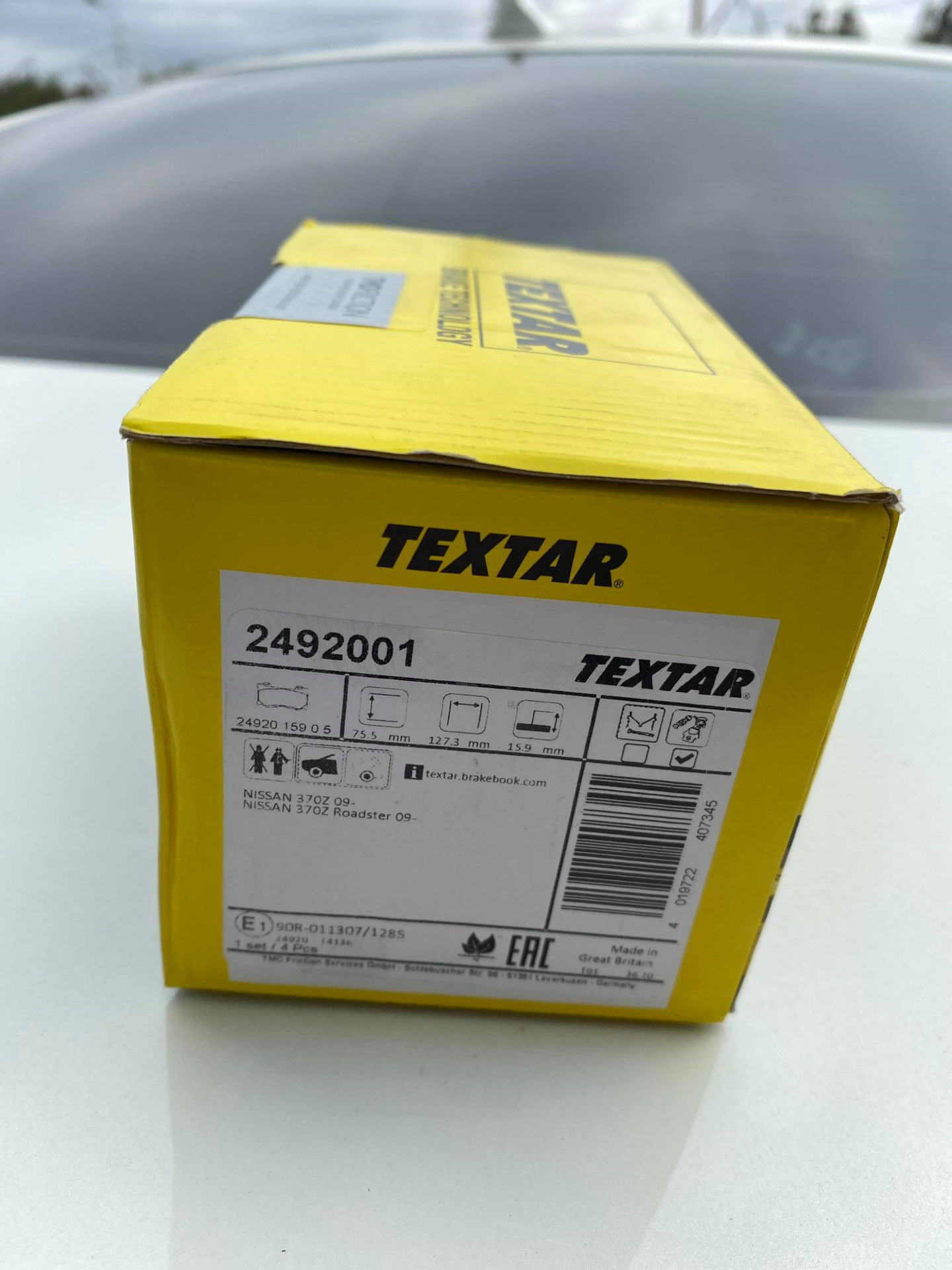

Textar 2492001 — GF
TRW GDB3505 — GF

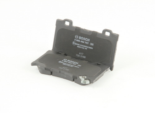

Bosch 0 986 494 707 — GF (FF)
Bendix CFC1346 — GF
REMSA 137201 — GF (852S)

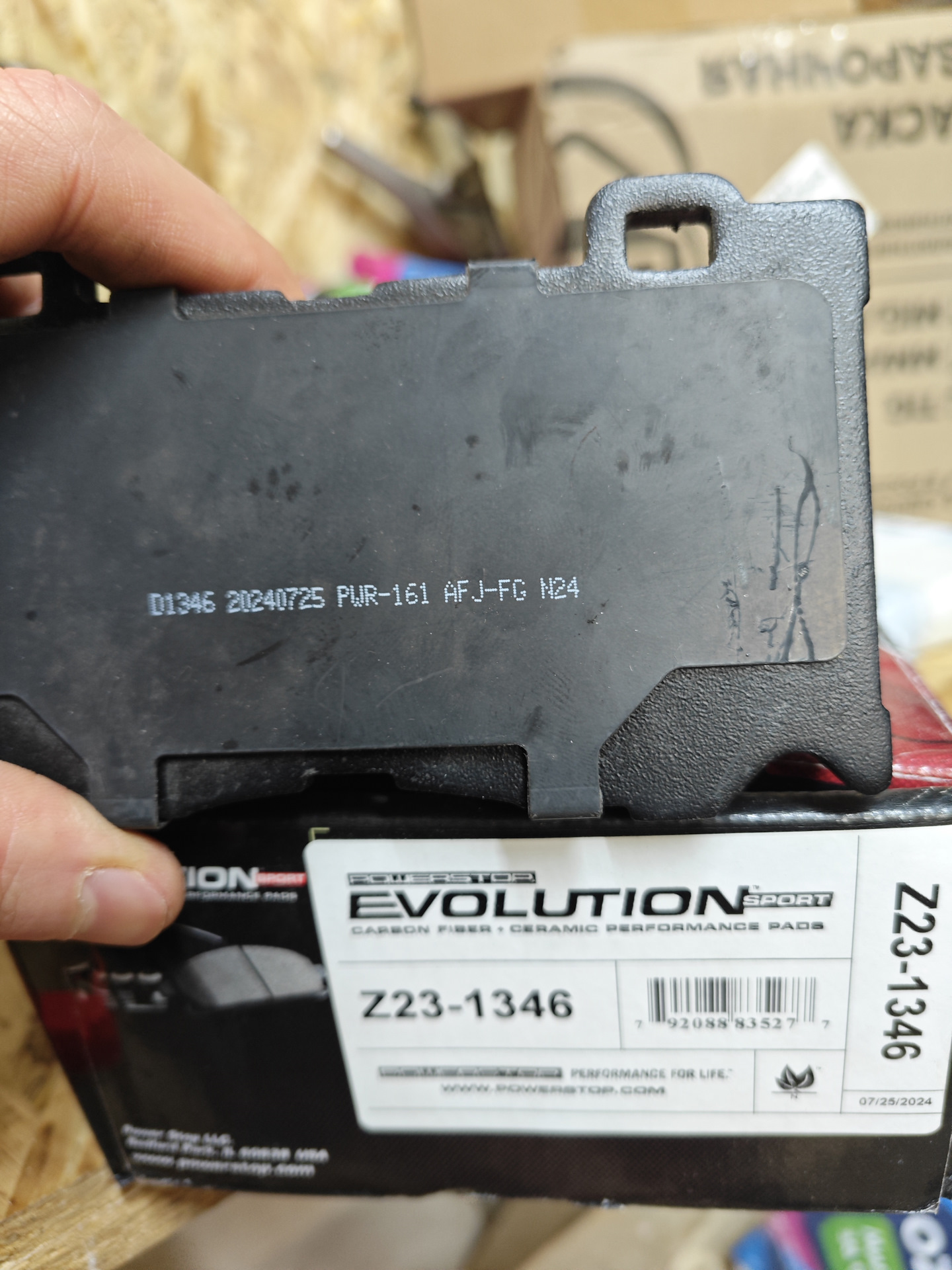

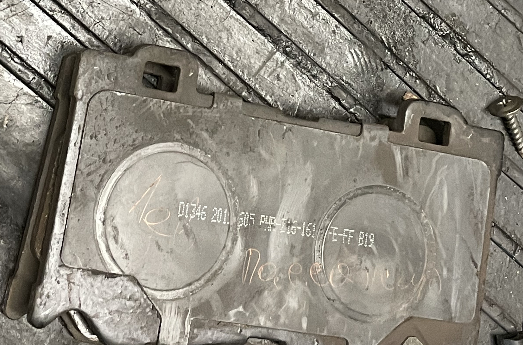

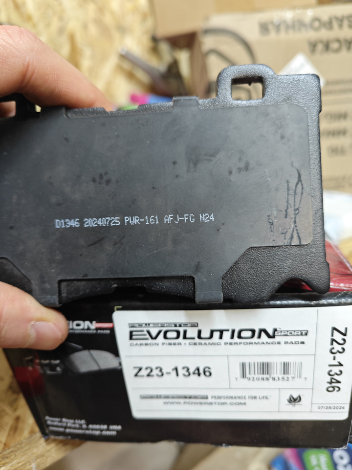

PowerStop Z23-1346 —FG (PWR 161AFJ, 2025 — GG, 2021 — FG, еще раньше — FF)

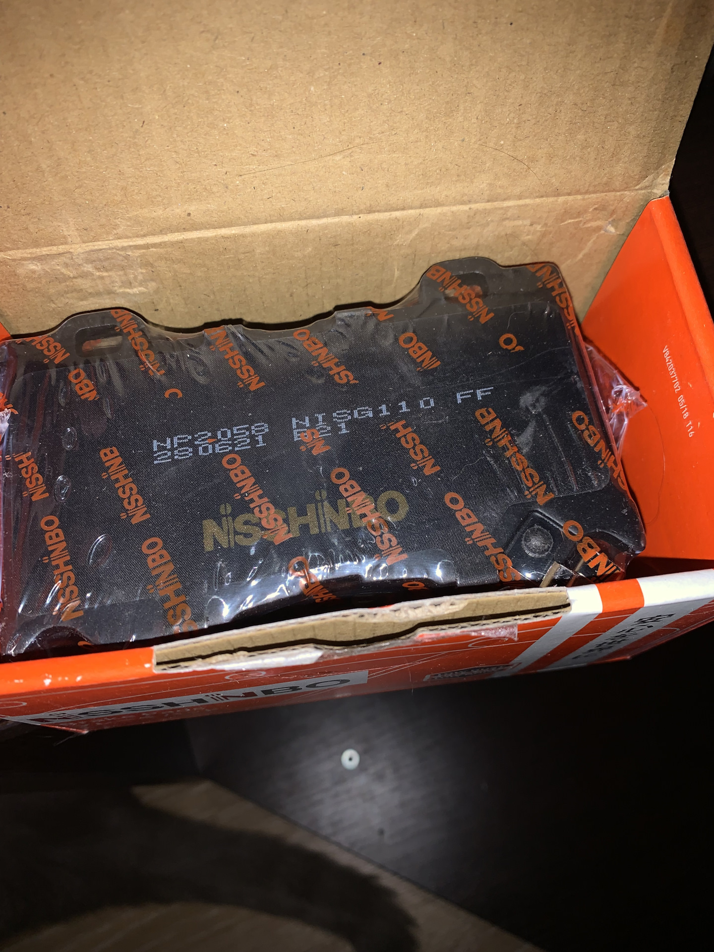

Nisshinbo NP2058 — FF ( NISG110 по каталогам 2021 GG)

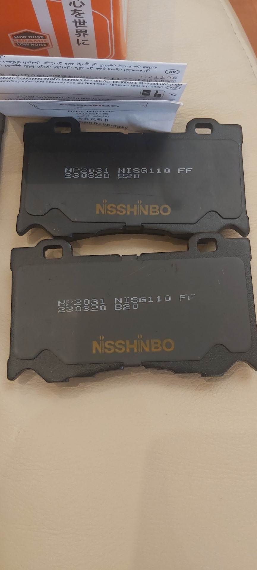

Nisshinbo NP2031 — FF ( NISG110 по каталогам 2021 GG)
PowerStop 16-1346 Ceramic Pads — FF
HI-Q SP1471 — FF
Nissan OEM (гравировка Akebono) D1060JL00J — FF
Nissan D10601TG1C — FF

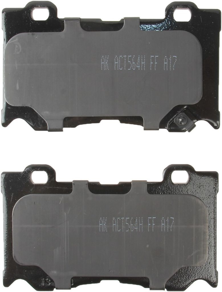

Akebono pro-act ACT1346 — FF
Ferodo Racing FCP4172H — FF
Bendix SBC1346 — FF

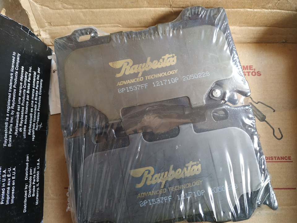

Raybestos ATD1346C — FF
R1 Concept (красная упаковка) 2551-1346-00 — FF

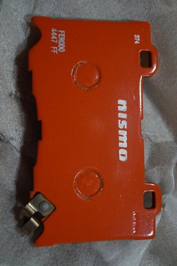

Nismo D1060-1EA01-SD — FF

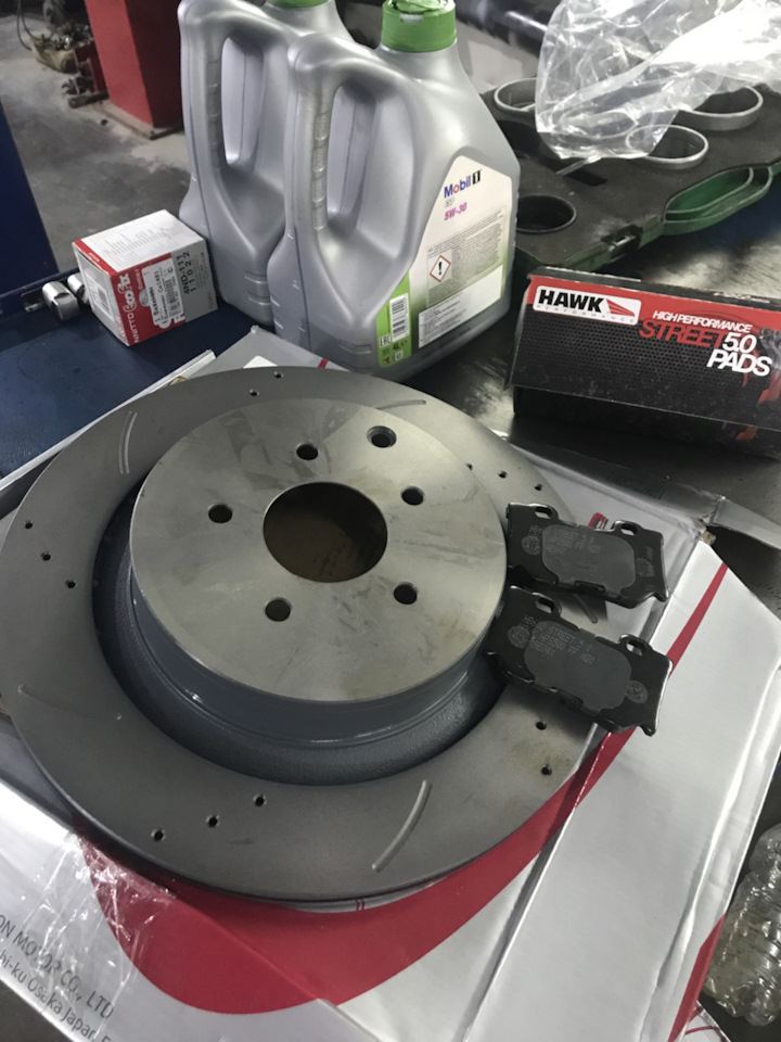

Hawk Street 5.0 HB601B.626 — FF
Hawk HB601Z.626 — FE (PC504)
Brembo P 56 084 — FE

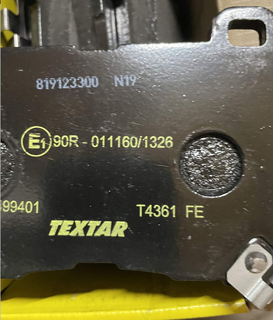

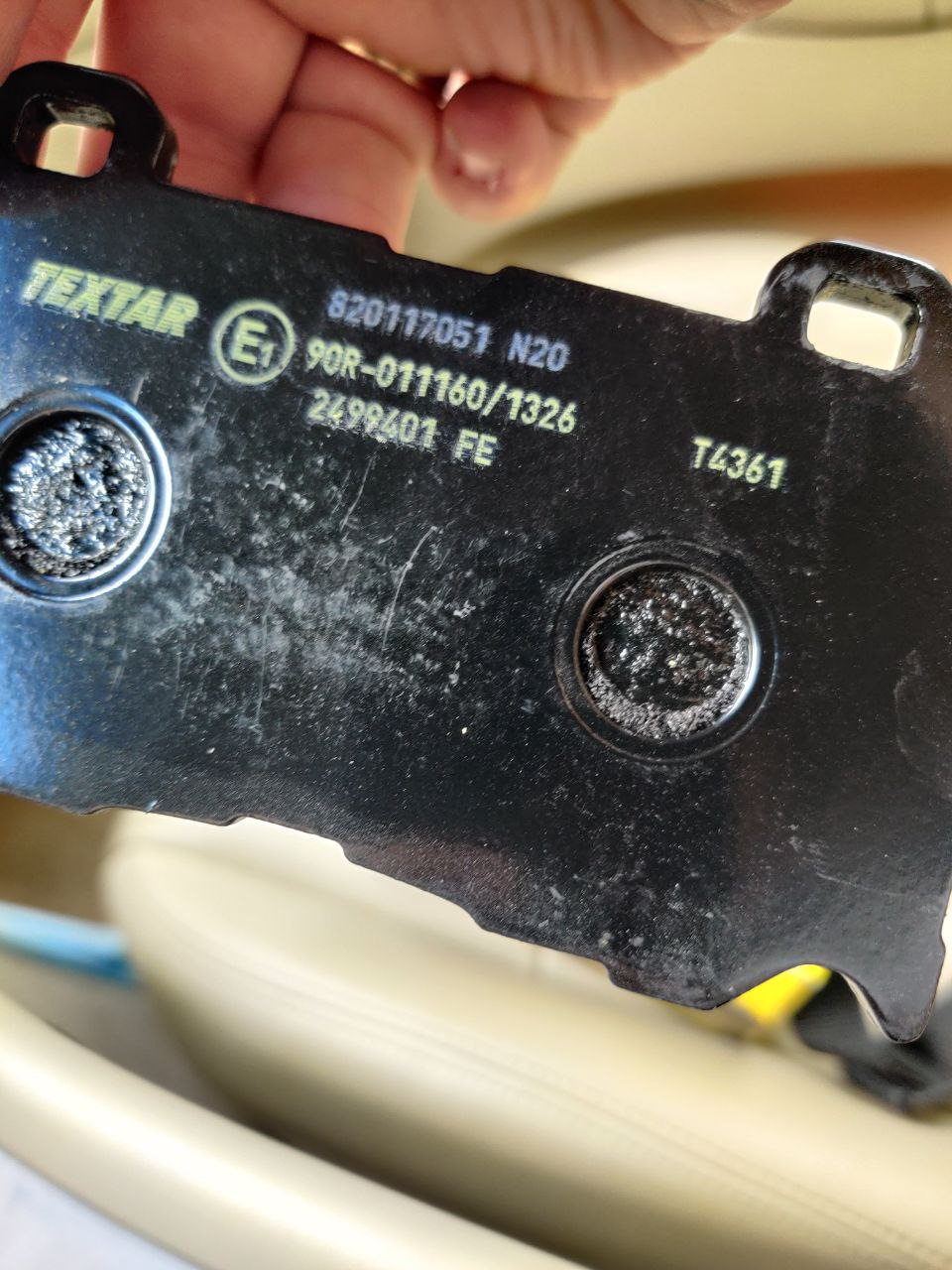

Textar 2499401 — FE

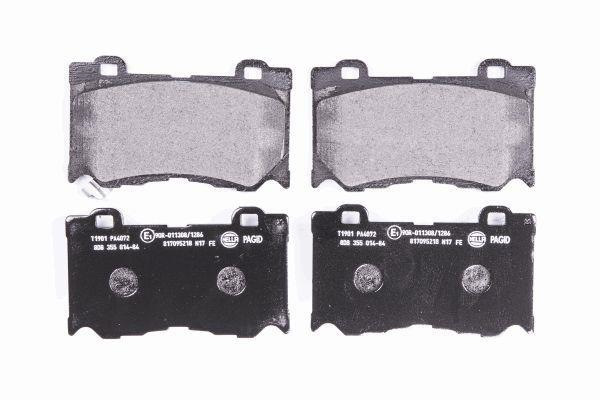

HELLA PAGID 8DB 355 014-841 — FE
PAGID T1992 — FE
Akebono AN-749WK — EE

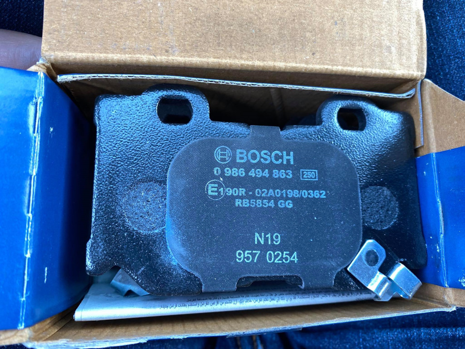

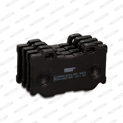

Ferodo FDB4312 — GG

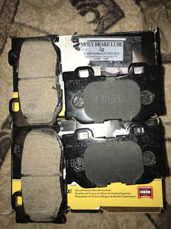

Akebono Ultra-Premium Ceramic Rear Brake Pads ASP1347 — GG
Bosch 0986494863 — GG

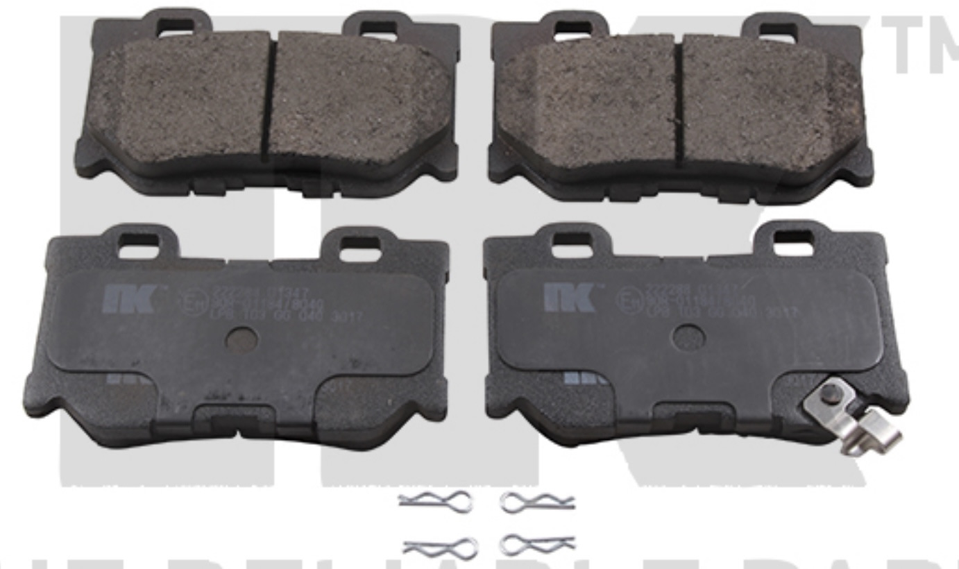

NK 222288 — GG

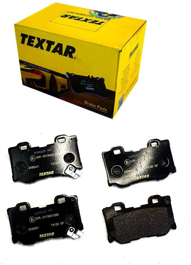

Textar 2499501 — GF

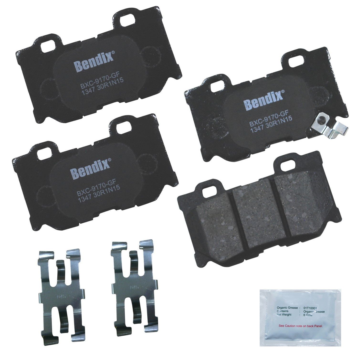

Bendix CFC1347 — GF

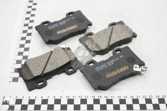

Nisshinbo NP2057 — FF (NISG110 по каталогам 2021 идёт GG)

Akebono pro-act ACT1347 — FF

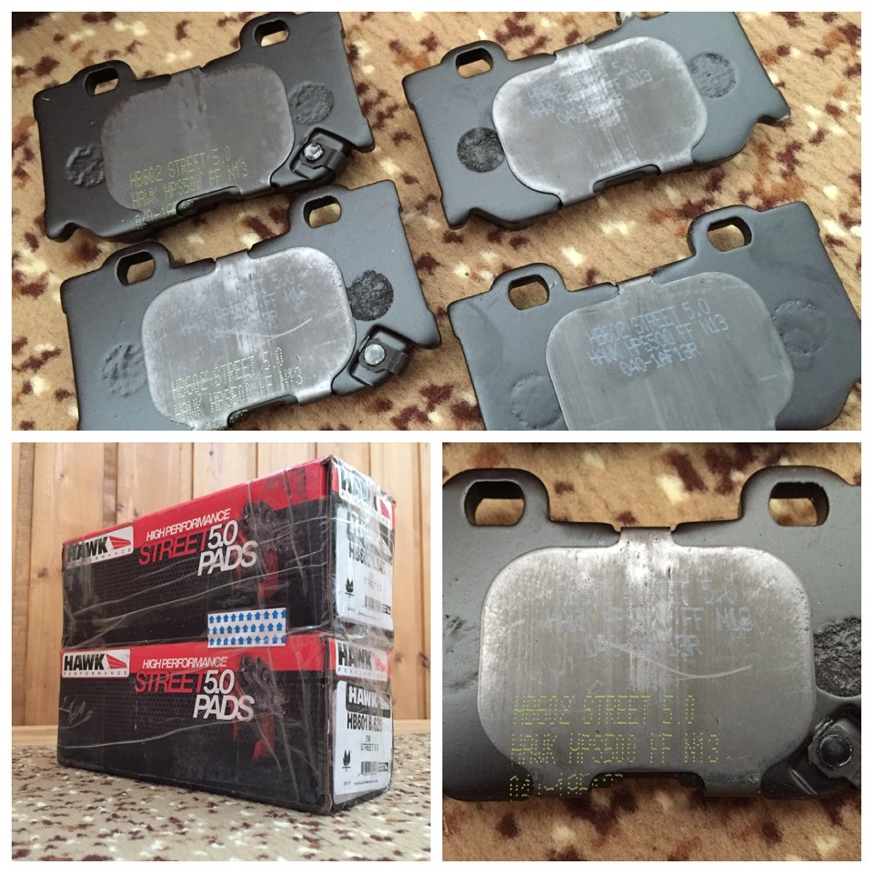

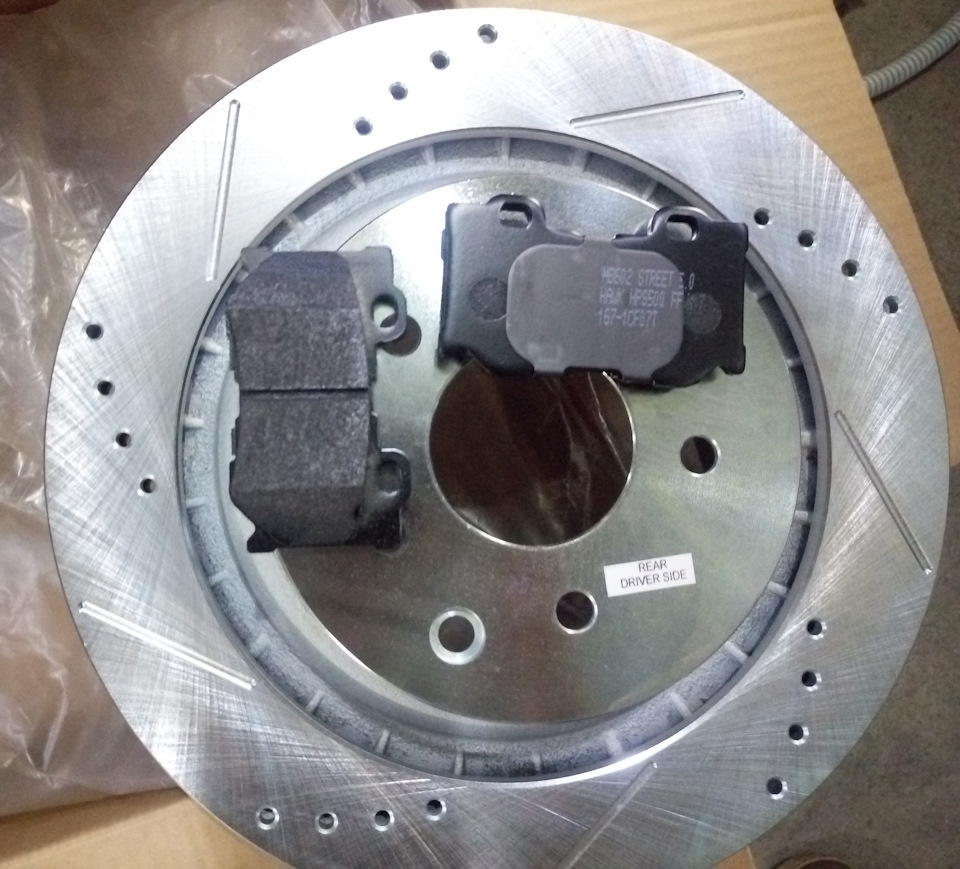

Hawk Street 5.0 HB602B.545 — FF

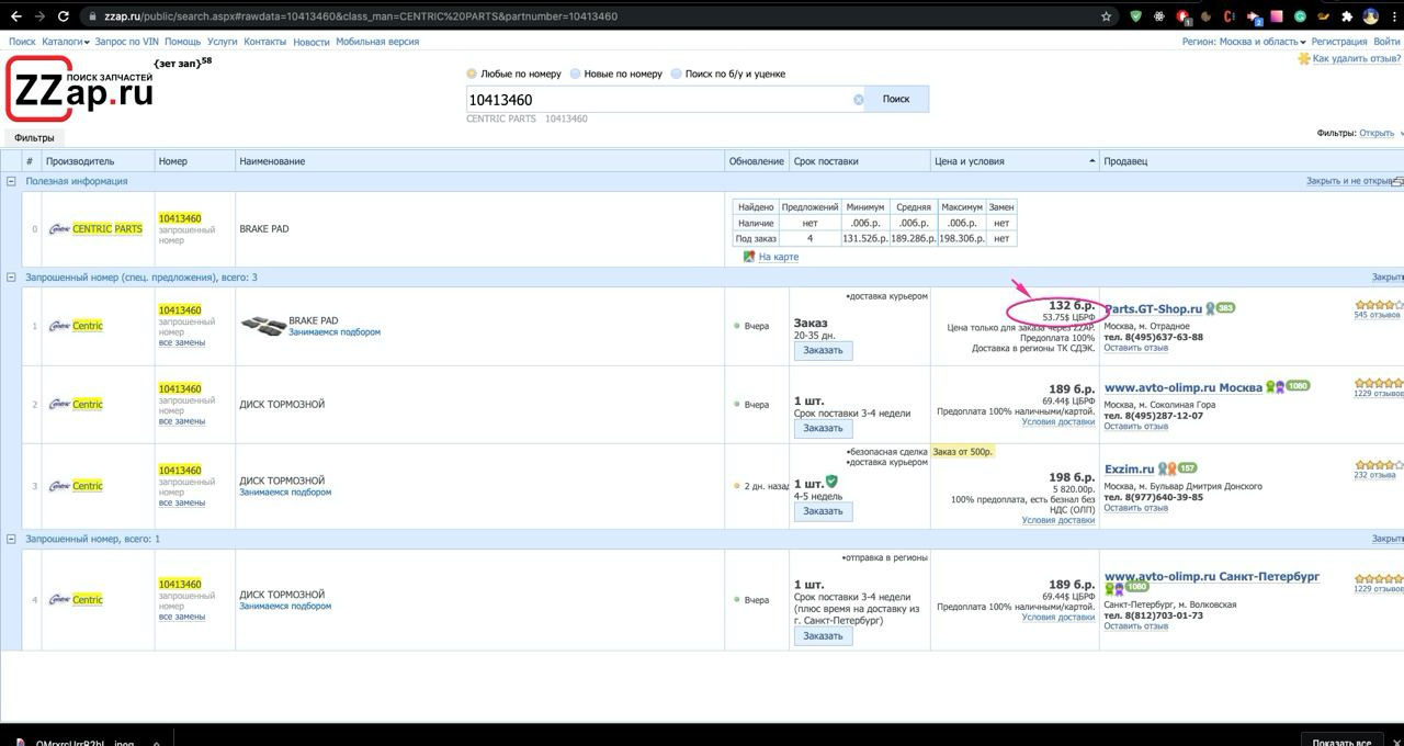

Ниже будут странные колодки, которых по тем или иным причинам нету в каталогах AMECA (возможно просто я не нашел).
Передние-сомнительные:

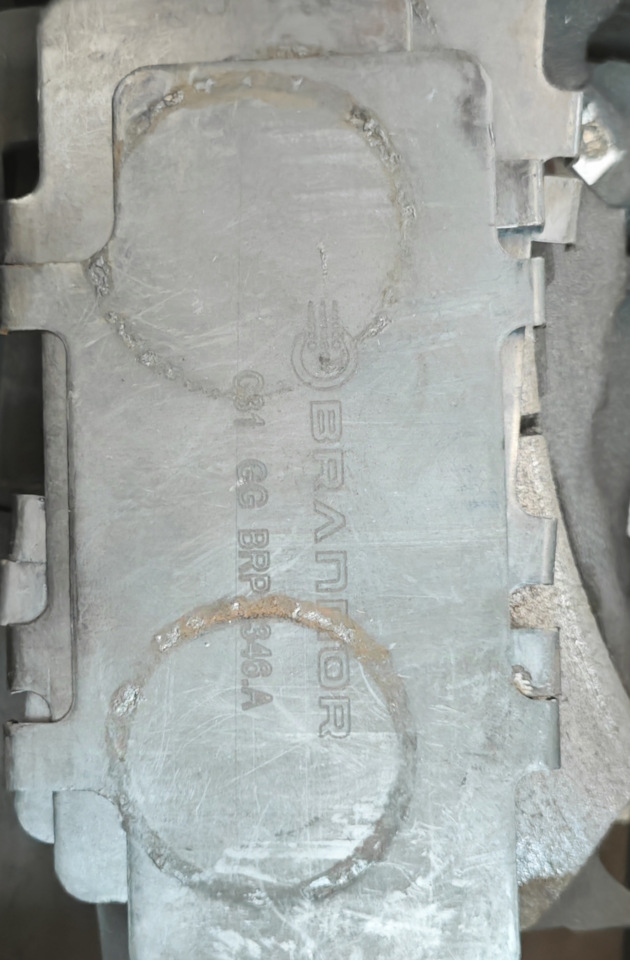

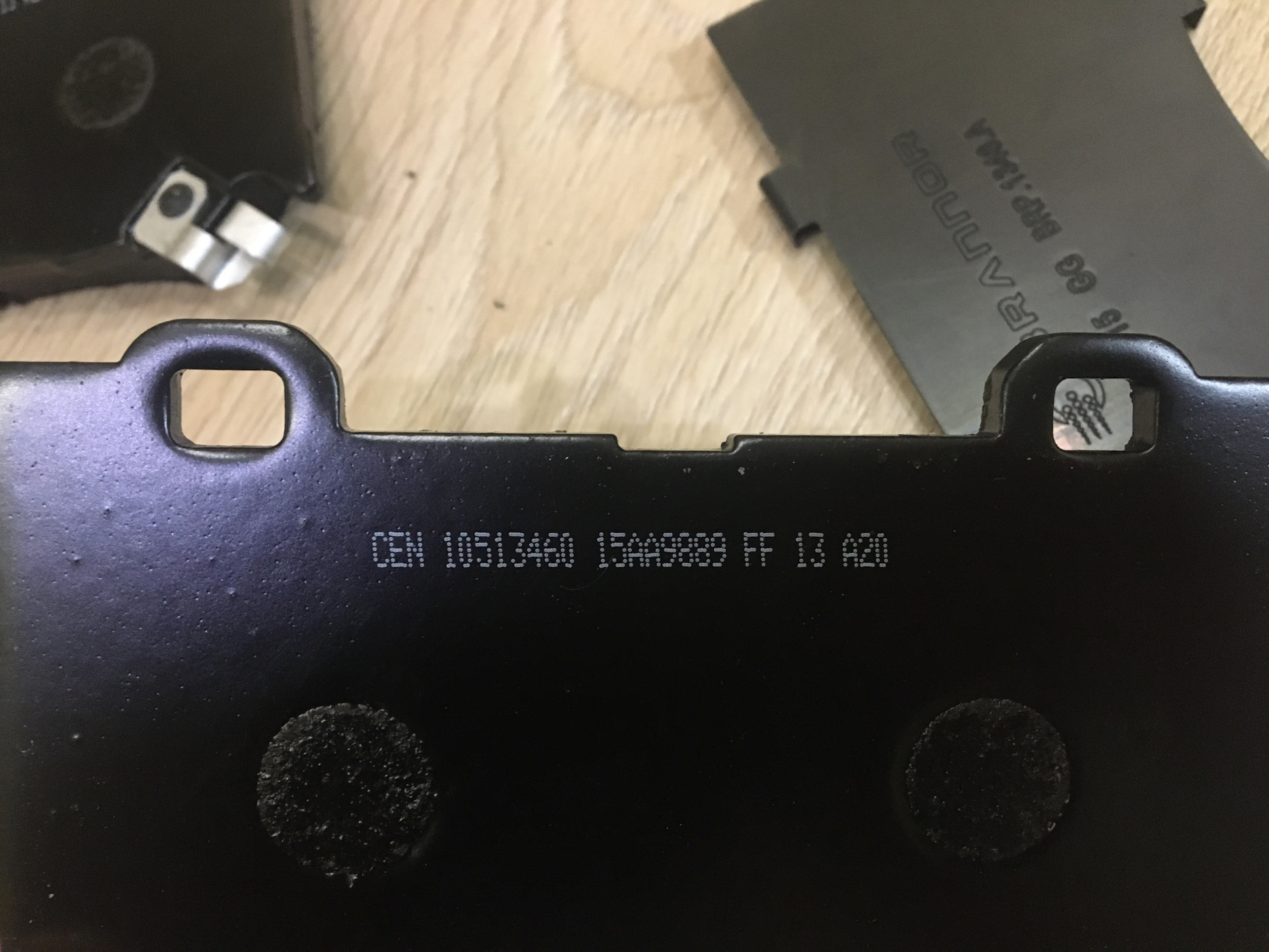

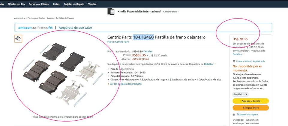

Brannor BRP.1346.A — FG (С января 2020 GG; Замечены за налюбиловом, продают FF от Centric Parts под видом GG.)

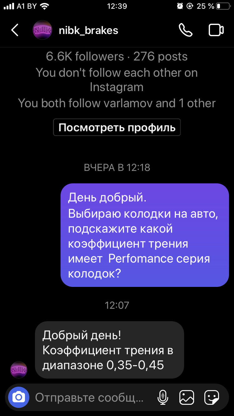

NiBK красный (J701S) — FF (нет инфы в каталогах амека, информация от представителя)
Nibk фиолетовый — EE (нет информации в каталогах амека о этом производителе)

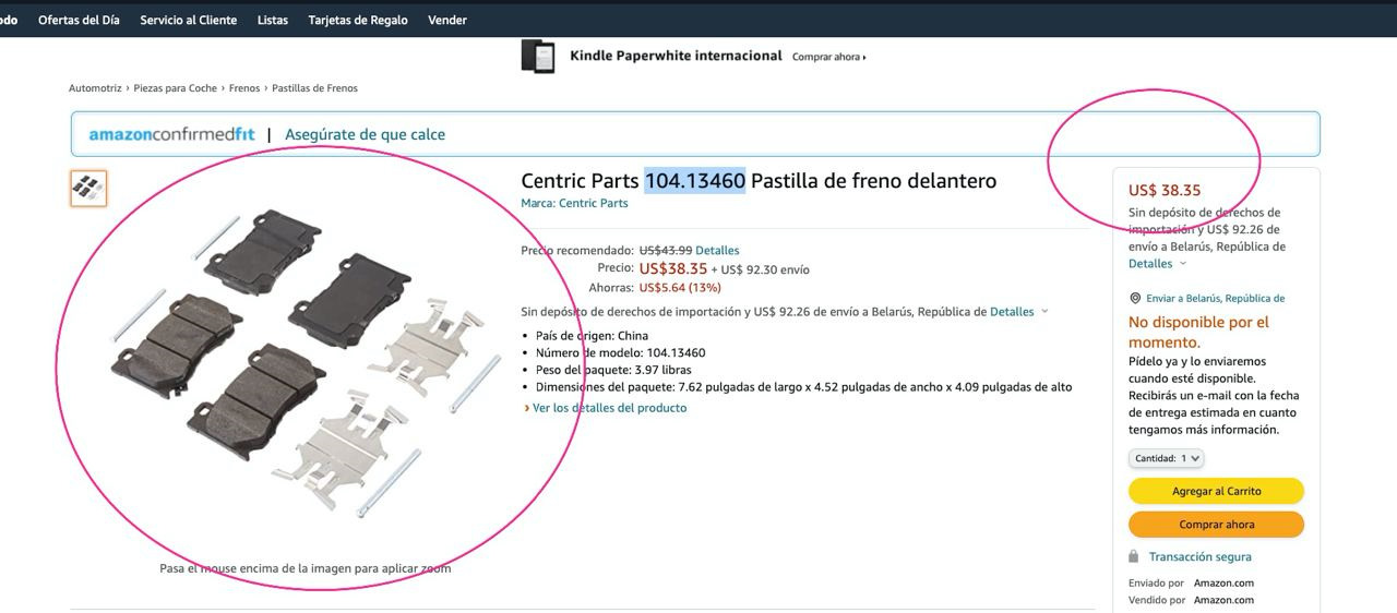

Centric Parts 105.13460 — ? (нет инфы, но какой-то из Centric Parts — FF.)
Centric Parts 104.13460 — ? (нет инфы, но какой-то из Centric Parts — FF.)
Centric Parts 103.13460 — ? (нет инфы, но какой-то из Centric Parts — FF.)
Centric Parts 102.13460 — ? (нет инфы, но какой-то из Centric Parts — FF.)

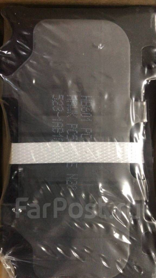

Противоскрипная brannor премиум с GG, на самой колодке ничего нет, но если отталкиваться от смеси lms116, то brannor лучше, вполне можно описать как GG
Нет, им точно нельзя верить. Они уже один раз обманывали и клали дешевую колодку от CentricParts с коэффициентом FF, пластина тож была GG, полистайте комменты к этой записи.
Если там нету того, что совпадает с каталогом Ameca — 100% в топку их.
Это упаковщики, берут no name запчасти, ставят свою пластину и кладут в красивую коробку.
Да, видел, но у меня остались позитивные впечатления)
Видимо, тут кому как повезет, мне повезло)

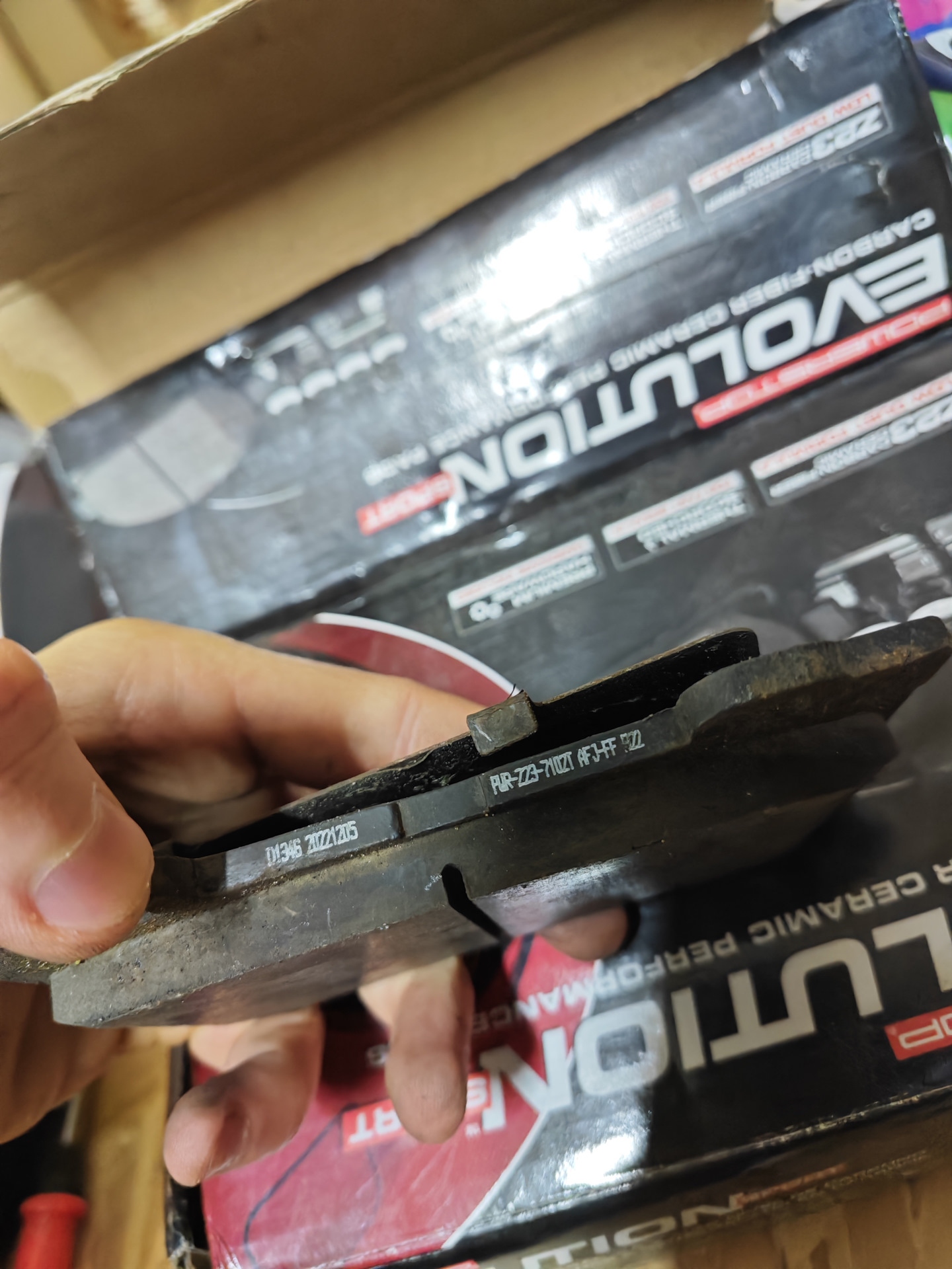

Забавно что 3 разных года производства/сертификации = 3 разных коэфицента. Это оч необычно.
Спасибо за фотки
Powerstop z23 1346
Если 24г, то FG
Если 22г, то FF
Каталог 2021 года — FG
snikers00
Powerstop z23 1346
Если 24г, то FG
Если 22г, то FF
Каталог 2025 года — GG

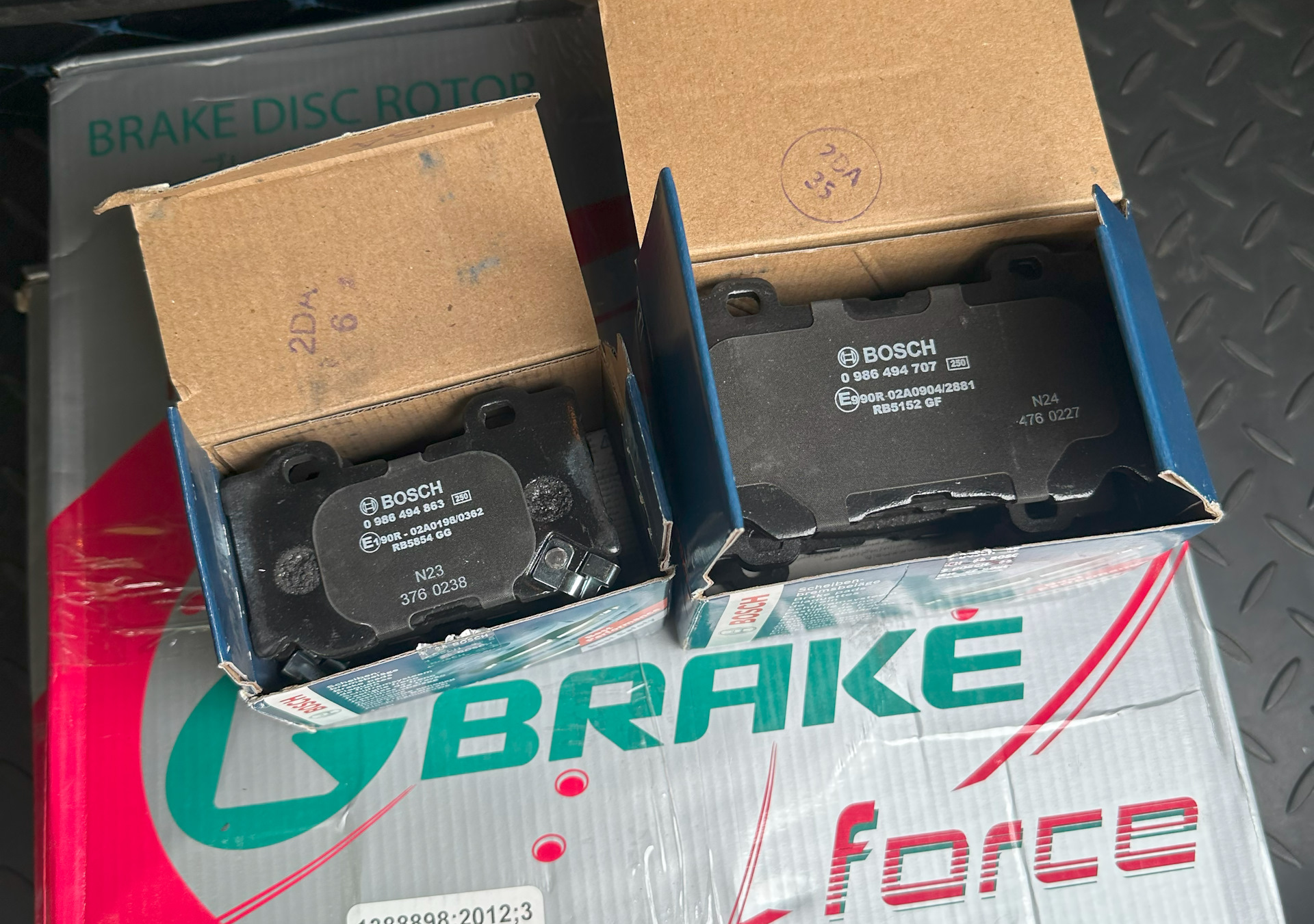

Всем привет. Может кому пригодится.
Перед Bosch 0986494707 — GF
Зад Bosch 0986494863 — GG
До этого стояли спереди TRW GDB3505 (GF) и на холодную поскрипывали, но нечасто. Сейчас решил попробовать Bosch.
Задние поставил точно такие же, как и в прошлый раз — Bosch (ни разу не скрипели, всё отлично).
Автору спасибо за статью)
Пасиб за фотки)
NISSHINBO NP2057 точно GG, на самих колодках написано
NP2058 вероятно тоже, невидно маркировки уже

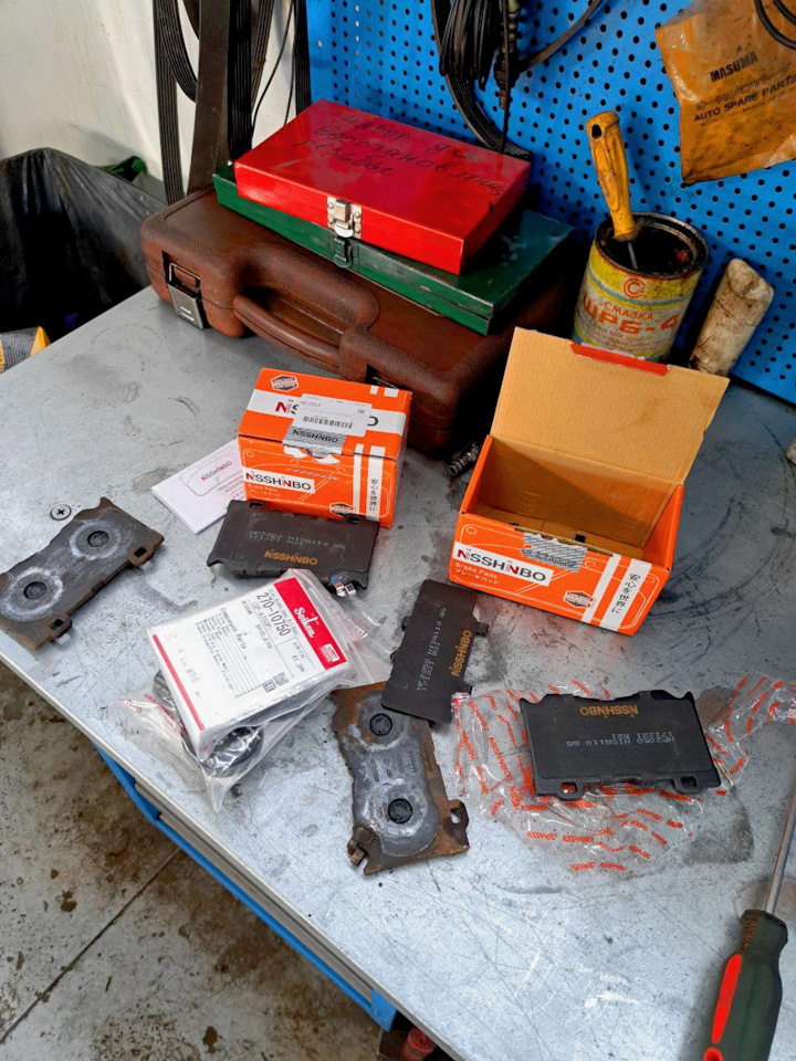

Передние NISSHINBO NP2031 (NISG110) — FF
p.s. вероятно старые партии. 1 и тот же материал (NISG110). Но по старым каталогам он маркируется как FF. По новым GG.
www.drive2.ru/l/620784266116132776/
каца врут, gg круче FF?
или FF дороже GG ?
Старые партии (FF) хуже, чем новые партии (GG).

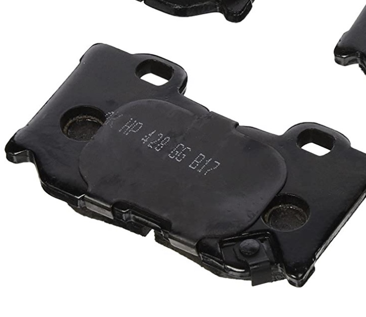

NISSHINBO, NP2057 NP2058 (NISG110) — GG
www.drive2.ru/l/670268611557863891/

Передние HAWK Street 5.0 HB601B.626 — FF
задние Hawk Street 5.0 [HB602B.545] — FF

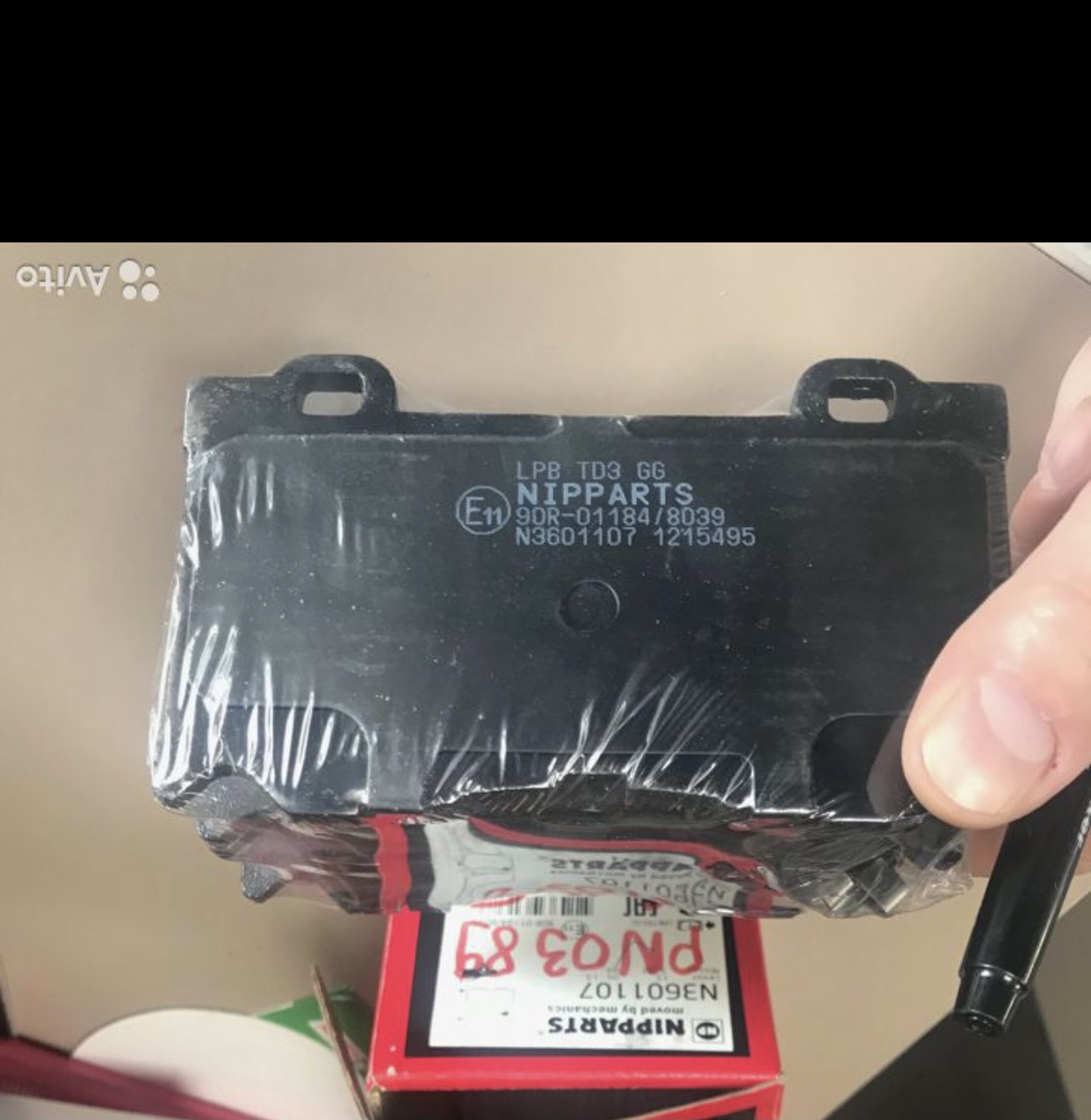

На просторах авито нашел, понятно что Nipparts просто упаковщик, и лежать там может все что угодно, но тем не менее на пластине GG
В каталогах ничего не ищется по этим буквам
DeYYYmaN
GG это хорошо? диск тормозной резать не будет?
Зад Nisshinbo NP2057 — FF (NISG110 по каталогам 2021 идёт GG)
Зад NK 222288 — GG 1000-1400₽ Комплект
Перед Nisshinbo NP2058 — FF 2021

Dixcel ES-321467 эти у меня в бж можешь фотки взять. Очень жесткие и пылящие но тормозят и не греются вроде)
Я видел, жаль ты фотку под пластиной не сделал 🥲
Она приклеена

Nismo D4060-1EA01 — FF
Rear.

Техтар свежак — GF
2492001
2499501

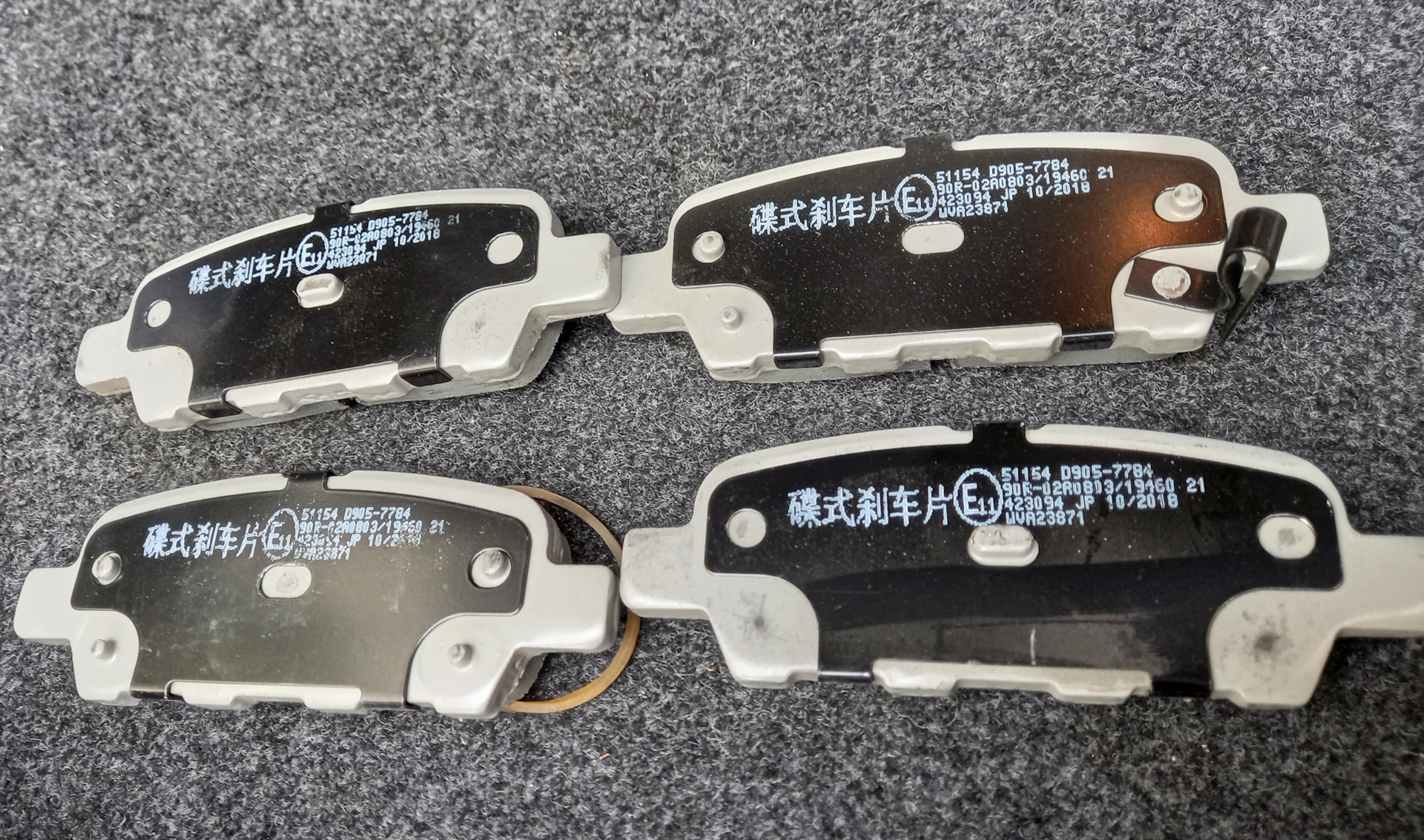

Шикарный анализ, Спасибо за статью. добавлю свои 5копейк, я давно замечал что водители Infiniti q50 делятся на две категории первая категория это у тех которые могут на заводской колодке ехать 20.000 а другая категория 40.000 км. Значит с завода уже ставят разного качества колодки, отсюда разница в км.
Japko 51154.

Nisshinbo NP2058 судя по фотографиям с инете коэффициент FF в каталоге АМЕСА числятся как GG
Надо проверить новую партию, в каталоге 2021 года числится GG :)

Передний Bendix CFC1346 — GF
Задний Bendix CFC1347 — GF
Задний Bendix SBC1347 — FF
Передний Nissan D1060JL00J — FF
Передний Nissan D10601TG1C — FF
www.infinitiq50.org/threa…s-d1060jl00j-part.130659/
Передний TRW GDB3505 — GF (LMS116)

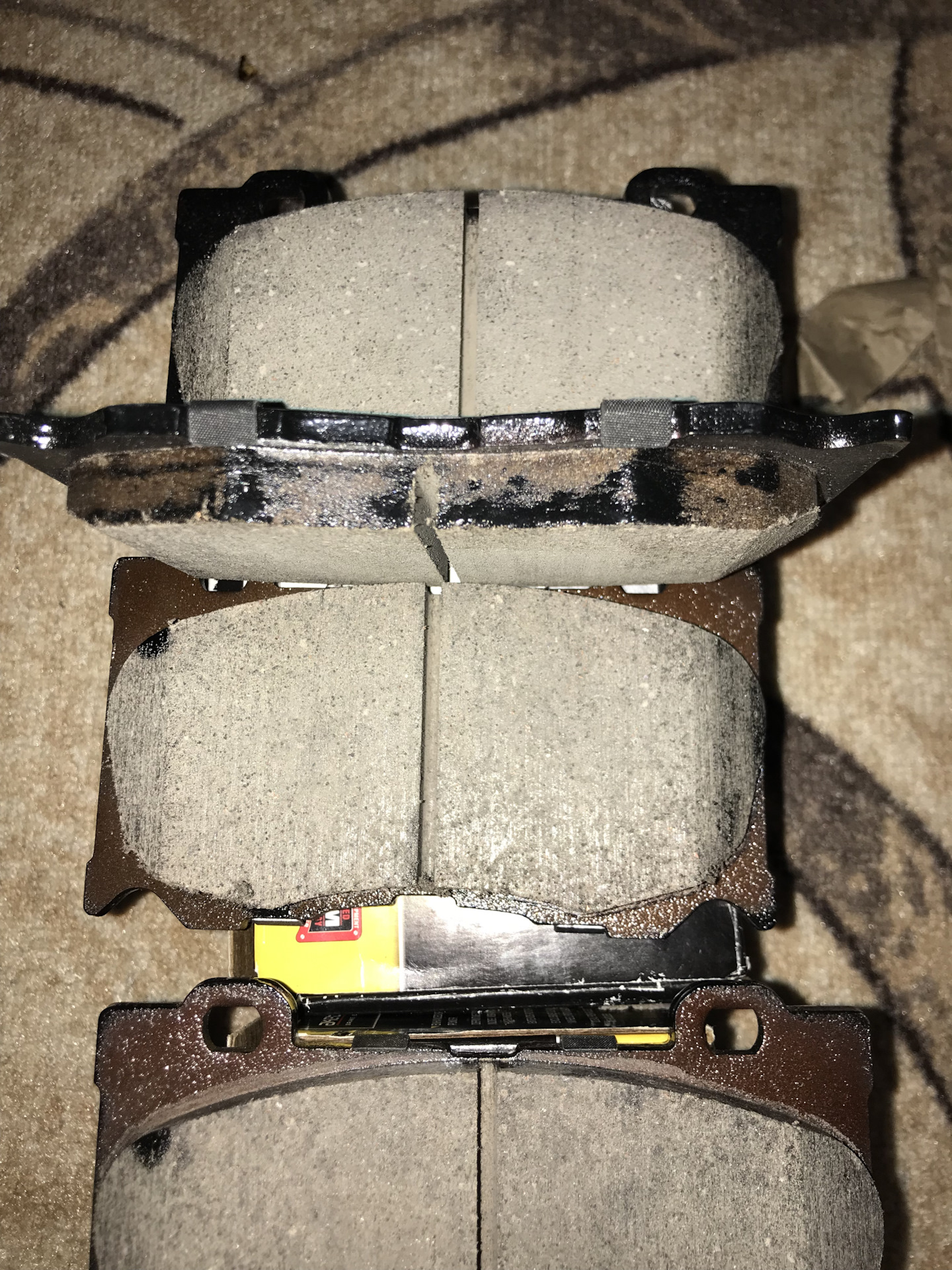

Купил колодки фирмы Brannor BRP.1346.A прождал их месяц получил открыл на пластине GG пластину снял а там FF и маркировка принадлежащая Centric Parts, вот такие дела. Деньги они молодцы вернули но месяц времени я потерял к сожалению.
OzO89
У меня на колодке вообще нету маркировки. И сама колодка разделена на 3 части, а не на 2, как у OzO89. А на коробке тоже производство 2021 год.
Brannor, это что за фигня? Почему внутри лежит разный товар? Ваша компания просто переупаковывает FF колодки компании Centric Parts ставя на них свои противоскрипные пластины с буквами GG?!
К сожалению, нам тоже совершенно непонятна эта ситуация. Мы прикладываем все усилия, чтобы в ней разобраться. Будем держать вас в курсе. К сожалению, в выходной день ждать каких-то новостей не приходится.
Мы очень ответственно относимся к своей работе, поэтому в любой непонятной ситуации всегда встаём на сторону клиента. Именно поэтому вся сумма покупки была в тот же день перечислена уважаемому OzO89.
> Тут как раз вопросов быть не должно. У всех наших конкурентов комплектность идентична.
Из приведенных в статье выше артикулов, прижимные и противоскрипные пластины в комплекте только у Brannor и Centric Parts. Не могу понять, про каких конкурентов речь.
На колодках купленных мной не написано ничего, соответственно проверить, что лежит в моей коробке я не могу. В текущей ситуации вполне себе резонный вопрос, а какой материал использован в колодках, которые купил я? Какой номер материала в каталоге AMECA, Brannor?
Каталог за ноябрь 2021 вы можете найти тут:
На коробке, что купил у вас стоит дата производства: 05/28/2021.
Мы уточним этот вопрос и вернёмся к вам.
Casualness
Получили ответ от компании Brannor.
Для компании Brannor качество продукции и удовлетворенность покупателей являются главными приоритетами. Компания Brannor не производит колодки самостоятельно, а заказывает их у крупнейших американских поставщиков, тщательно отбирая составы по своим характеристикам и свойствам. Компания Centric также является одним из поставщиков. Тормозные колодки Brannor проходят обязательное внутреннее тестирование на соответствие заявленным характеристикам. При этом состав и производитель тормозных колодок может меняться от партии к партии, что не меняет качество и свойства тормозных колодок под маркой Brannor.
На вполне конкретный вопрос про конкретный материал вы так и не ответили.
Окей. В таком случае могу ли я вернуть заказ сделанный 17 сентября, получив деньги обратно? Вскрытый, но не использованный?
Мы предоставили вполне конкретный ответ на конкретный вопрос. Компания Brannor предлагает покупателям колодки соответствующие требованиям Brannor, вне зависимости от того, у какого поставщика они заказаны.
Что касается вашего второго вопроса — Brannor Россия всегда идет на встречу клиентам, вне зависимости от их идейных или других убеждений. Поэтому возврат любых товаров без следов использования возможен в достаточно продолжительный период. Свяжитесь с нами в личных сообщениях или по телефону 8-495-125-23-00, чтобы обсудить вопросы возврата.
Brannor
Еще бы в качестве морального вреда оставили бы мне колодки которые пришли для того чтобы я мог поистине оценить качество продукции Brannor, в пользу которого и был сделан этот сложный выбор 🙂
От Brannor, выходит, там только картон) т.к они всегда идут на встречу клиентам, я думаю они не откажут от парочки упаковок.
Компания Brannor по поводу "оставить колодки" в знак компенсации отмолчалась ) как будет возможность отправлю их обратно в Москву, зря только потратил месяц мог бы уже давно купить и ездить на других колодках, а теперь придется еще месяц ждать когда придут другие колодки, в общем печаль
OzO89
комплектность Centric Parts внезапно крайне похожа на то, что лежит у меня в коробке)
Тут как раз вопросов быть не должно. У всех наших конкурентов комплектность идентична. Более того у половины из них она идентична по качеству и материалам.
OzO89
Только вот стоит Centric Parts несколько меньше, чем браннор.
Не совсем корректное сравнение. У Centric, как у крупнейшего американского производителя, множество составов. 104 гораздо дешевле 105.

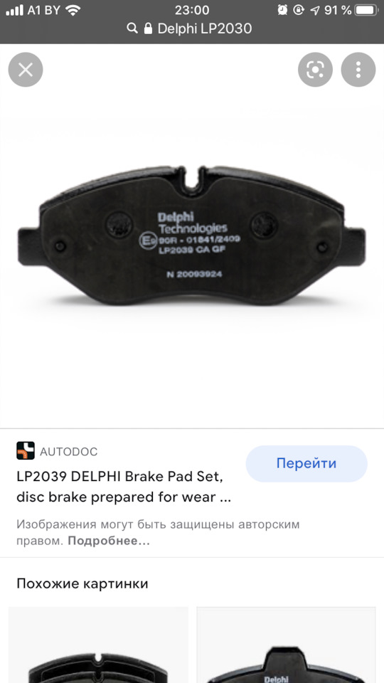

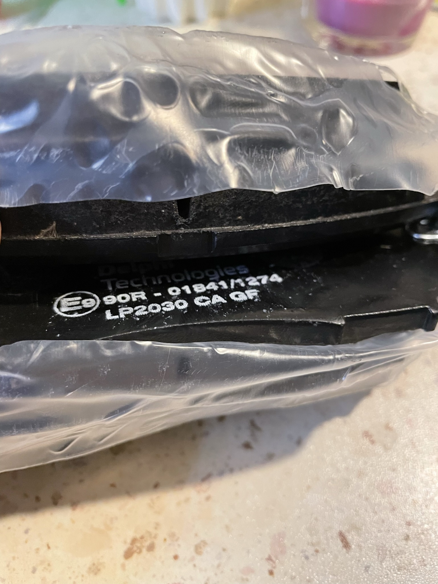

Delphi LP2030 перед GF
под суппорта-скобы :(
R1 Concept в красной упаковке — FF
прикрепи плиз фотку обратной стороны колодки
и перед и зад FF?
Артикулы взял с сайта (F: 2551-1346-00 R: 2551-1347-00)
Зад феродо пока что стоит. Поэтому не владею информацией. Но буду менять, ибо пищат сильно
Casualness
Там по торцу, с обратной стороны пусто
PowerStop 16-1346 Ceramic Pads 2019 года — FF
Красный нибк из ответа представителя точно не лучше чем FF.
Сейчас как раз катаю на красных нибках. Орига у меня была ff, не сказал бы, что они хуже ориги, если честн после ориги когда их поставил, показалось что они слегка поцепче. И на нагреве они особо не плывут. Только когда совсем уже перегрев пошел, тогда пропадают потихоньку. Но все прогнозируемо пропадает.
5koleso.ru/articles/garaz…kolodki-vybor-vsegda-est/
Фиолетовый nibk (серия PN) показал EE, даже хуже чем акебоно серии AN.

задние ferodo FDB4312 — GG
Передние Textar 2499401 — FE
BOSCH 0 986 494 707 — GF
BOSCH 0 986 494 707 — FF
Не соответствие. Купил для теста исходя из вашей статьи. Но видимо бывают разные партии или составы. хз…
ПС. На фото не попало полностью. Но это именно: 2499401
А инфа в статье именно по задним колодкам, с фото в коментах ниже. Они оказывается разные по маркировке
Т.е передние GF, но задние FE?
Или и те и те FE?
the-worst fyi
FE пред
GF зад
вобщем получается что перед/зад разные
блин, вообще отстой. Обновил данные. Передние хоть вернуть можно?
Нет я буду их тестить уже после PowerStop 16-1346 Ceramic Pads (они FF тоже можно в таблицу вписать).
поделись плиз фоткой, для максимальной чистоты чтобы. А то я текстары передние уже вписал так из-за 501го GF’a 🥺.
PowerStop Z16

Вот ответ оф. представителя)
треш)
Все течет, все меняется, коэффициенты трения тормозных колодок — не исключение)

ACT1346 — FF
Эти так то тоже акебоно делает)

Передние Raybestos ATD1346C — FF(?)

Перед: Akebono Ultra-Premium Ceramic Front Brake Pads ASP1346 — GG
Зад: Akebono Ultra-Premium Ceramic Rear Brake Pads ASP1347 — GG

Дополню:
Передние Textar 2499401 — GF.
Задние Textar 2499501 — GF.
огромное спасибо! Обновил.

Ещё Friction Master серии cmx заявлены как GG.
Передняя ось CMX1346
Задняя ось CMX1347
www.drive2.ru/l/517382894105133809/
CMX серия фотки за 19-20 год нарисовано FF.
Надо фотку/скрин именно наших с каталога ameca найти, чтобы наверняка.
Только если заказывать и смотреть. Я ставил на Лексус FM серии CMX, не очень понравились, пока непрогреты тормозят плохо, некомфортно
Нам бы больше инфы какой-то, чтобы было зацепиться за что-нибудь…
Забавно, что "американского" Friction Master в американском каталоге нет :)
нибка там тоже нет (ох уж эта «славная многолетняя история» компании)

дабы ветка осталась завершенной, передние 2499401 — FE.
Выходит так) На драйве есть представительство компании: www.drive2.com/o/Textar-Russia
Можно допросить с пристрастием)
