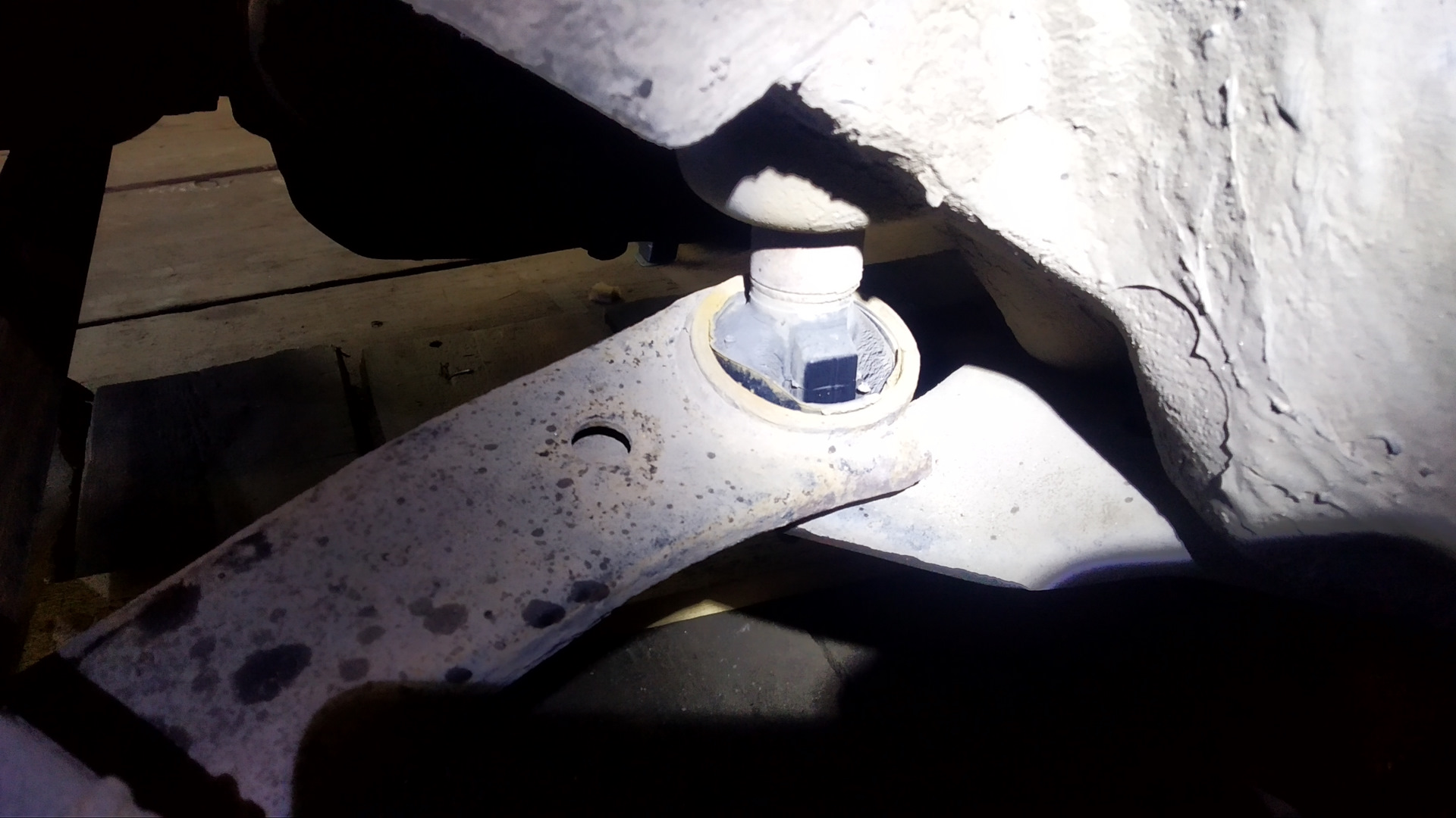

Осенью приводил в порядок переднюю подвеску.
Задний сайлент ставил Jikiu BH27018 по цене 670р, жаба задушила оригинал покупать за 1900.
Пришло время рассказать как оно. Оно — говно!
Появились трещина и отслоения резины, и это при пробеге 6000 км.
Видимо адекватной замены оригиналу не найти.

Сколько отходили? С фото желательно
Фото нет, отходили немного, порвались, поставил в итоге оригинал. Допустим, если орига ходит 50 тысяч, то эти отходили 15 тысяч.

Ставил оригинальные от трибеки 6 лет назад. арт. 20204ХА00В9Е, проехал на них 90т.км. состояние на фото.
Сейчас буду ставить люминь рычаги, в них запрессовал такие же сайленблоки по цене 1100₽/шт.

Себе в последний раз ставил от BRZ, артикул 20204CA010, вроде даже чуть дешевле.
Жуки полное говно 6000 км и все на Аутбэк ставил лучше оригинал
Именно этот сайлент самое слабое место в передней подвеске. Трещинки появляются даже у оригинала, особенно при езде по реагентам. По сути его надо менять на хороший тюн. Но это уже надо искать.
CTR. Отъездил с того лета, пережил пару недель зимних -42 спокойно и до сих пор ездит. Из износа появилась складочка такая небольшая. Но не порвался
Складочка больше похожая будто впрессовали его чуть не так
