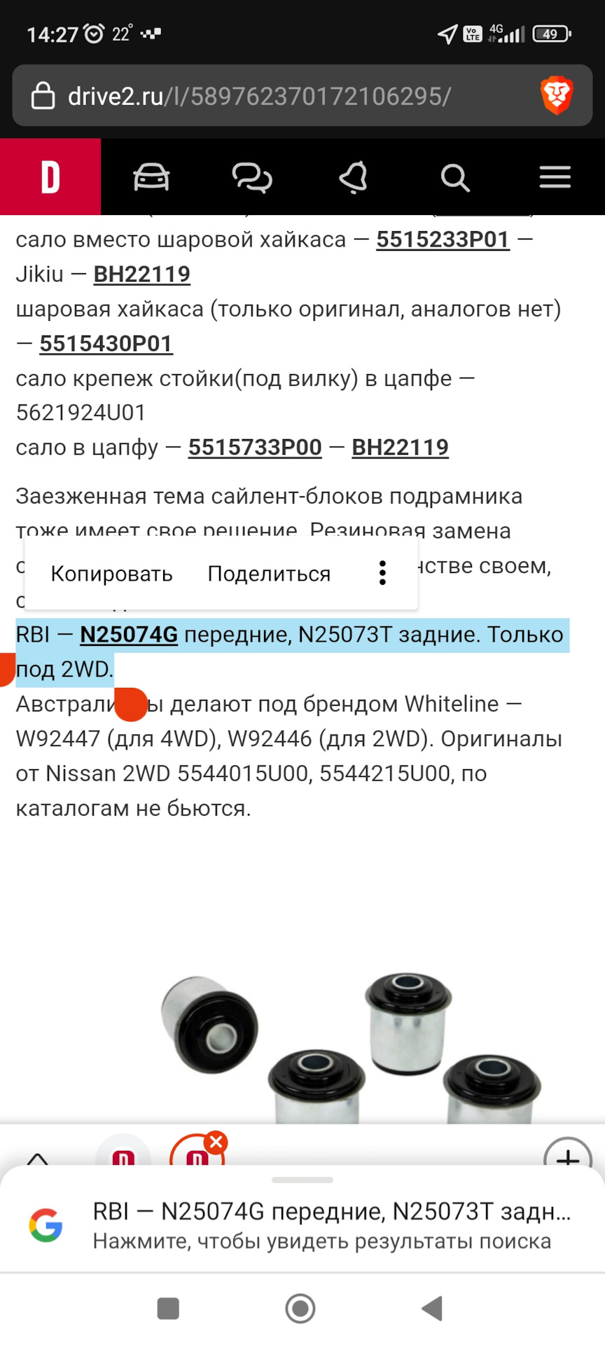

Заезженная тема сайлент-блоков подрамника тоже имеет свое решение. Резиновая замена стоку существует! Однако, в большинстве своем, стоит не дешево.
RBI — N25074G передние, N25073Т задние. Только под 2WD.
Австралийцы делают под брендом Whiteline — W92447 (для 4WD), W92446 (для 2WD). Оригиналы от Nissan 2WD 5544015U00, 5544215U00, по каталогам не бьются.
Так же есть сайленты от MEGAN RASING -MRS-NS-1706_3, но только под 2WD.

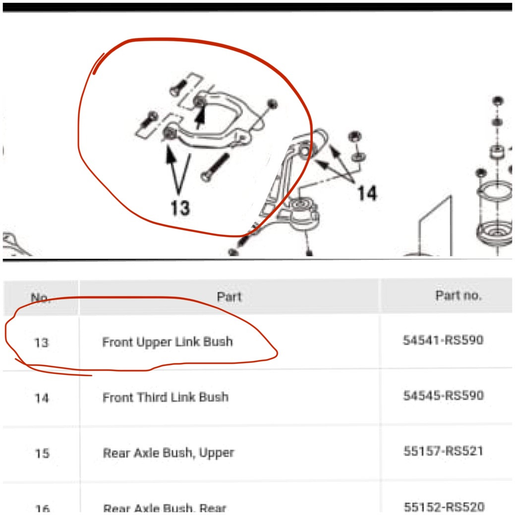

Я вот последние 2-3 дня плотно пытаюсь парт номера нисмо найти на сайленты передних верхних рычагов. Человек с чата купе 34х скинул номера, но они вызвали сомнения. А я в море, инет стоит 15$ за 256Мб😅 много не погуглишь. Жену попросил, скинула мне вроде со свежего каталога картинки и номера. Смотрел по R33 2wd, рычаги одинаковые один фиг и номер выпал такой — Front Upper Link Bush
54541-RS590. Написал в япу еще, для подтверждения, жду ответа.
они одинаковые на 33 и 34. Так что это оно

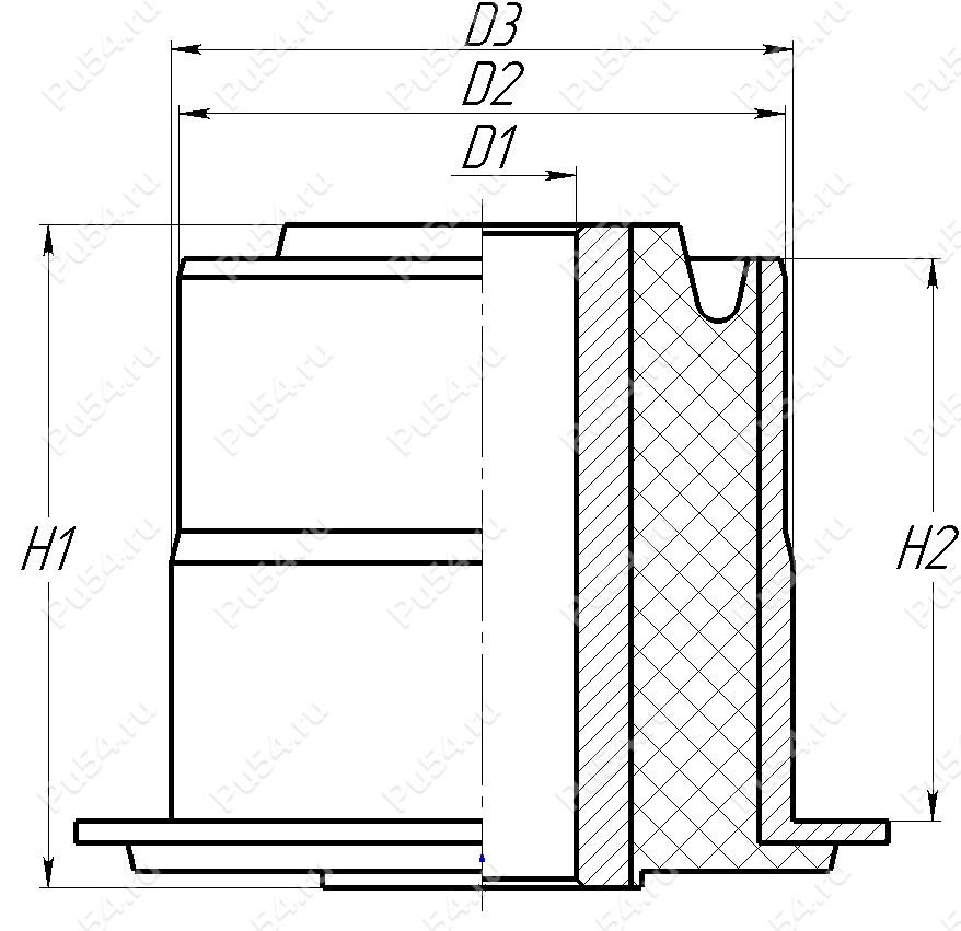

Нихера не подходит. Вот размеры 2-06-5611 полиуретан зеленый. Встает идеально. Можно ориентироваться на эти цифры
D1 12.2 мм
D2 33.5 мм
H1 46 мм
H2 37.2 мм
Исходя из этого нашел сайлент другого типа, бочонок, но там разницы особой нет. +\- подходит. купил рычаги для тестов. Буду ставить его.
