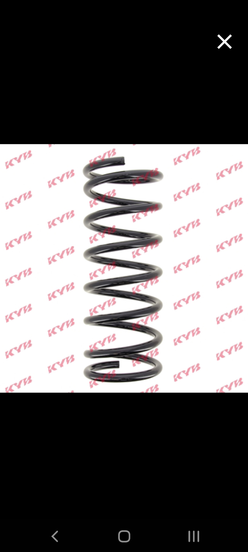

Привет всем. Нужен совет ваш. Второй год мучаюсь с задними пружинами. При полной загрузке четверо взрослых и ребенок на третьем ряду, пробивает в отбойники. Просто купил в автодоке пружины Каяба RD5965 от 3 дверного Паджеро. У всех читаю и все кто ставил все на Паджеро Спорт, а про мой кузов не вижу что бы кто то ставил. Моя машина 1993 года 3.0 литра 12 клапанов. Подойдут ли мне эти пружины? Знаю что они у кого как себя видут. Но просто взял их по хорошей цене 1350 за штуку в автодоке, кому то просто они не подошли и автодок их продает со скидкой. Помогите пожалуйста. Пока есть возможность их вернуть. На мой кузов подходят RD5962 и RD5963, a RD5965 подойдут? Спасибо заранее.

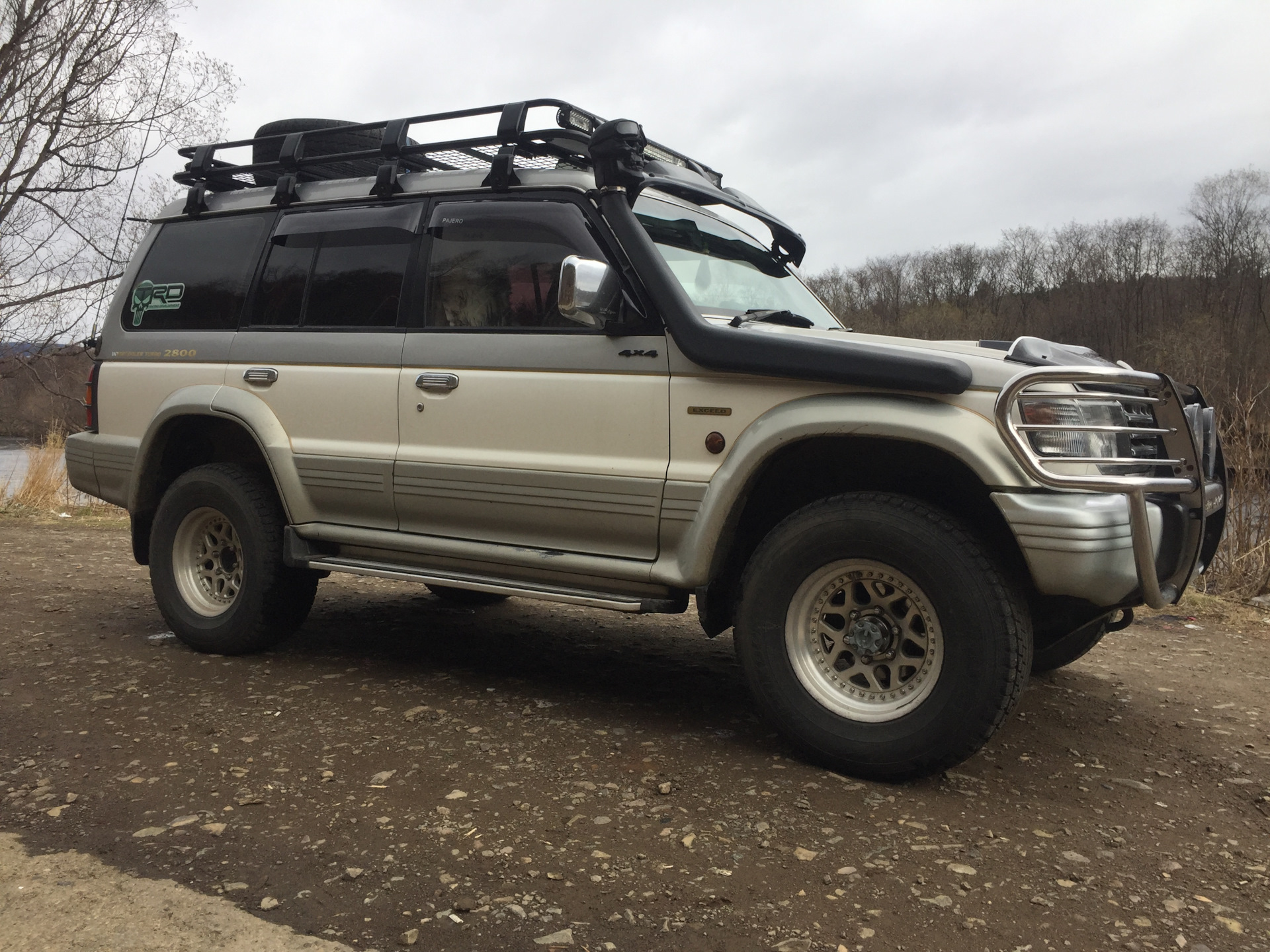

вот так выглядит, все ок.

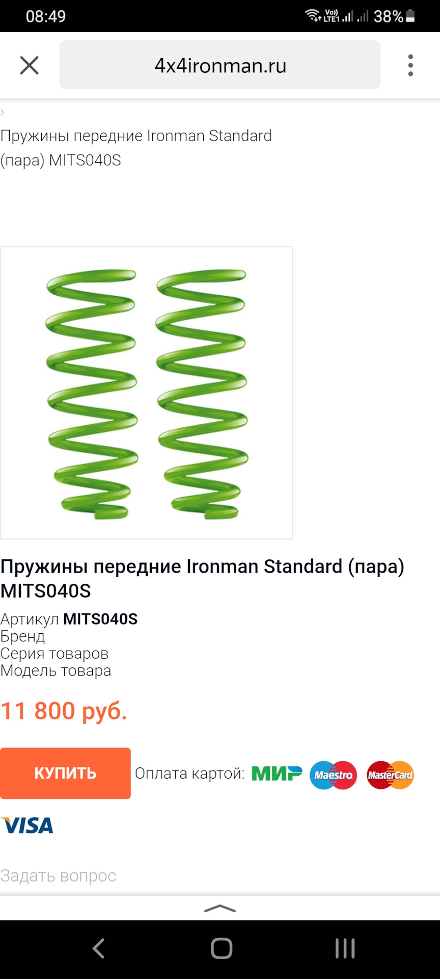

Я согласен с тобой. Блин но если чесно я не расчитывал сейчас вкидывать 50 тысяч. Еще не извесно что будет завтра. Одни пружины стоят 11800 пара, это пружины Стандарт. Я бы только их взял и все. И амортизаторы пока оставил какие стоят. Не будет ли их рвать? Я понимаю они пишут что якобы лифт они не дают. Надо им позвонить в интернет магазин уточнить.
так то да, дорого, но оно того стоит, так как пружины у меня +2 дюйма то и амморты все +2

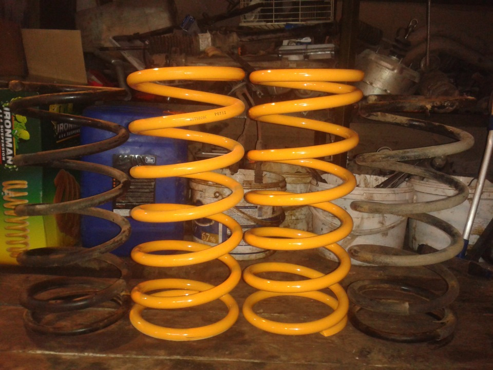

по высоте отличаются

Но Стандарт по высоте всего 310 мм. Я понимаю пруток 18 мм, но все же. Они при установке что не просядут в посадочные места когда сядут ? А если Каябу ставить 415 мм они что сжимаются и встают в рабочее состояние в 310 или сколько там мм ? Как бы я и со Стандартом не лоханулся.

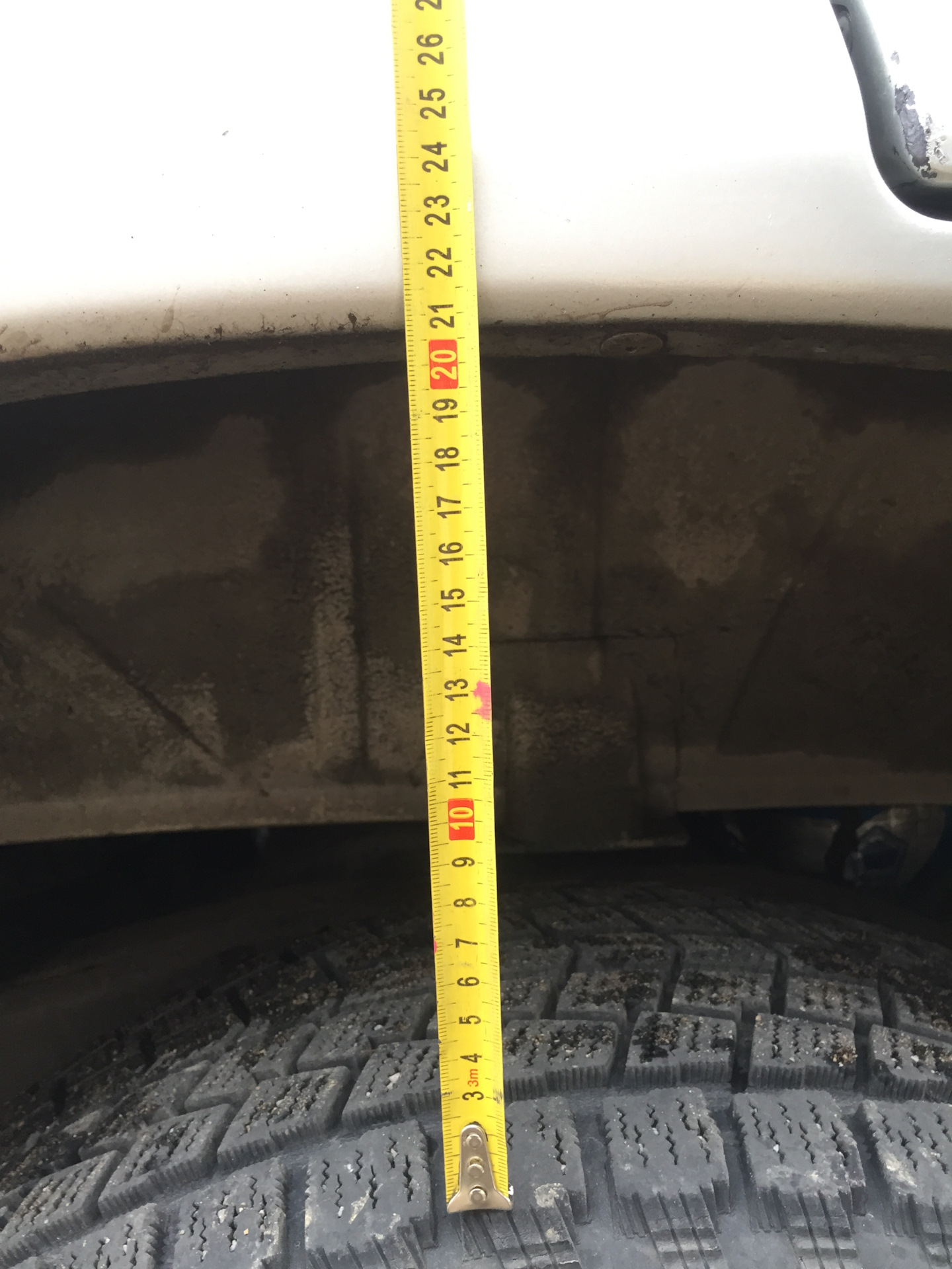

высота зада от колеса
поставил себе иронмен +2, забыл что такое пробои, просадка и тд, идет идеально что груженый что пустой .

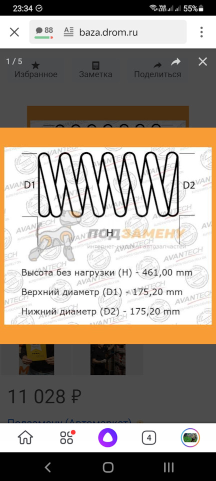

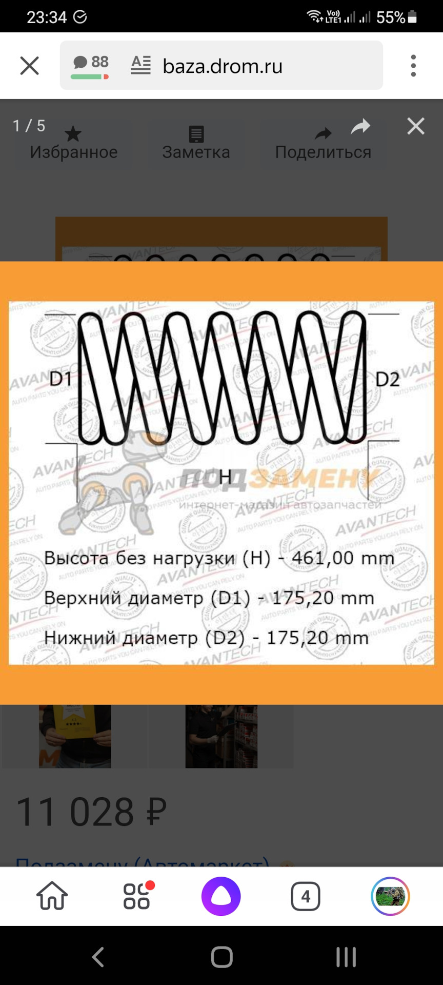

Я нашел. Там пружины ставили с 97-07 одни и те же. RA5708 высота 461 мм, диаметр 175.20 мм. И еще RK8011 высота 484 мм, диаметр 175.60 мм. Какие из них? И жопу точно переделывать не надо? Ведь они высокие слишком. Я не думаю что их не придется резать чуть чуть.

А вот такие похожи. Это каябы на Сафаря. По виткам похожи на наши. Их артикул RA5708 Каяба. Может про них кто что скажет?
От короткого они по диаметрам такие же, т.к. на короткий от длинного ставят, но они кажется короче чем на длинный :)

Нашел данные. Мо диаметру нормально подходят 175.20 мм. А по высоте слишком 461 мм. Высоко же.
Резать их надо по вкусу

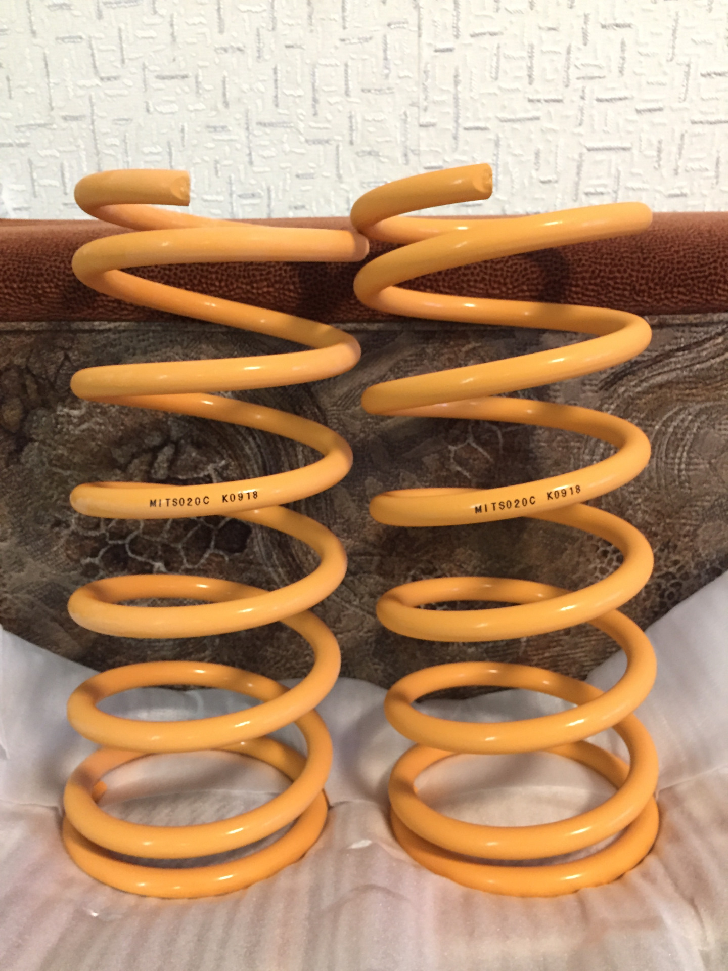

Как-будто не смотрел. Таф дог тюнинговые стандартной высоты из более толстого прутка. Дело не в том, что Каяба плоха, а в том, что Мицу в принципе неправильно рассчитали заднюю подвеску.
Это вы мне уже не первый обьясняете. Я и не спорю. Я просто хочу найти пружины для своего паджерика. И жду помощи от вас . Поиском запчастей я пользоваться умею и очень хорошо. Но здесь я в недоумении что брать. Подскажите хотя бы, я незнаю . Но по максимуму артикулом запчасти. Тех же пружин от Сафаря ну или хотя бы советом.
Который раз повторяю: погугли ближайшего дилера Tough Dog и купи пружины для Паджеро. От Тойоты и Ниссана ставить не надо. Это мой совет.
