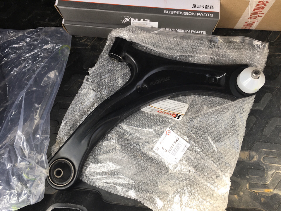

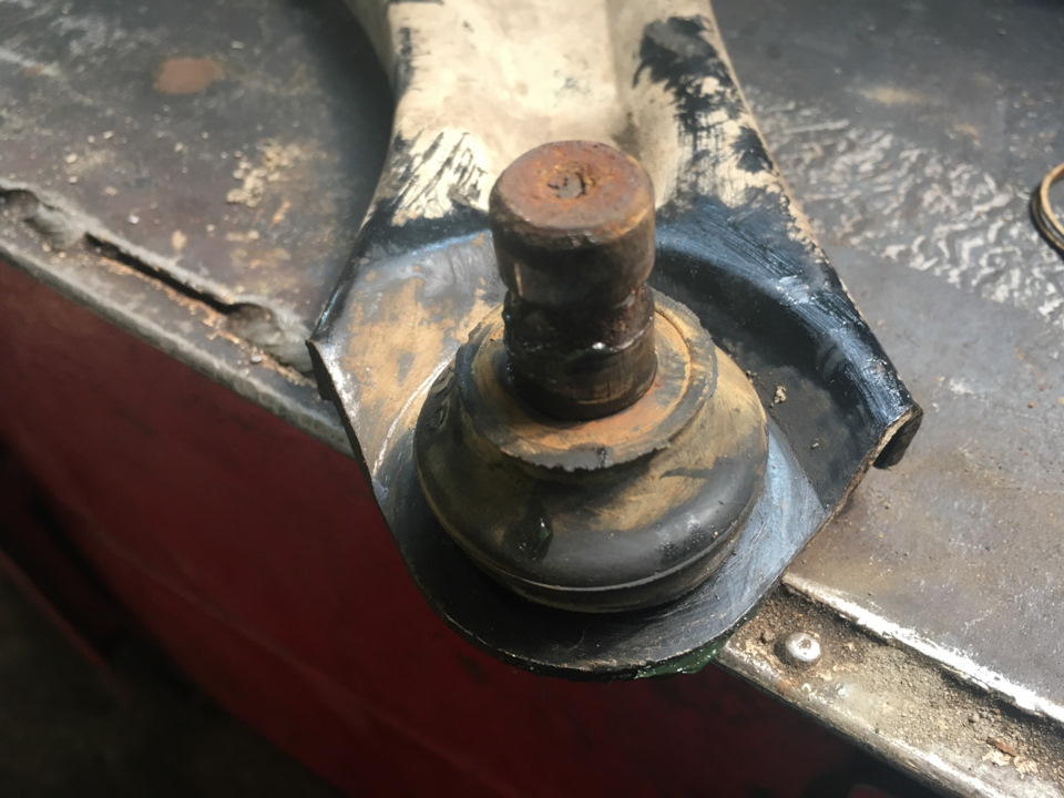

На пробеге ~99000 км вышла из строя правая шаровая опора. Как известно, на лианах шаровая приварена к рычагу и меняется в сборе. Цены на запчасти «кусаются», поэтому искал более-менее дешёвый аналог, выбор пал на рычаг фирмы HQ 4520159J00.

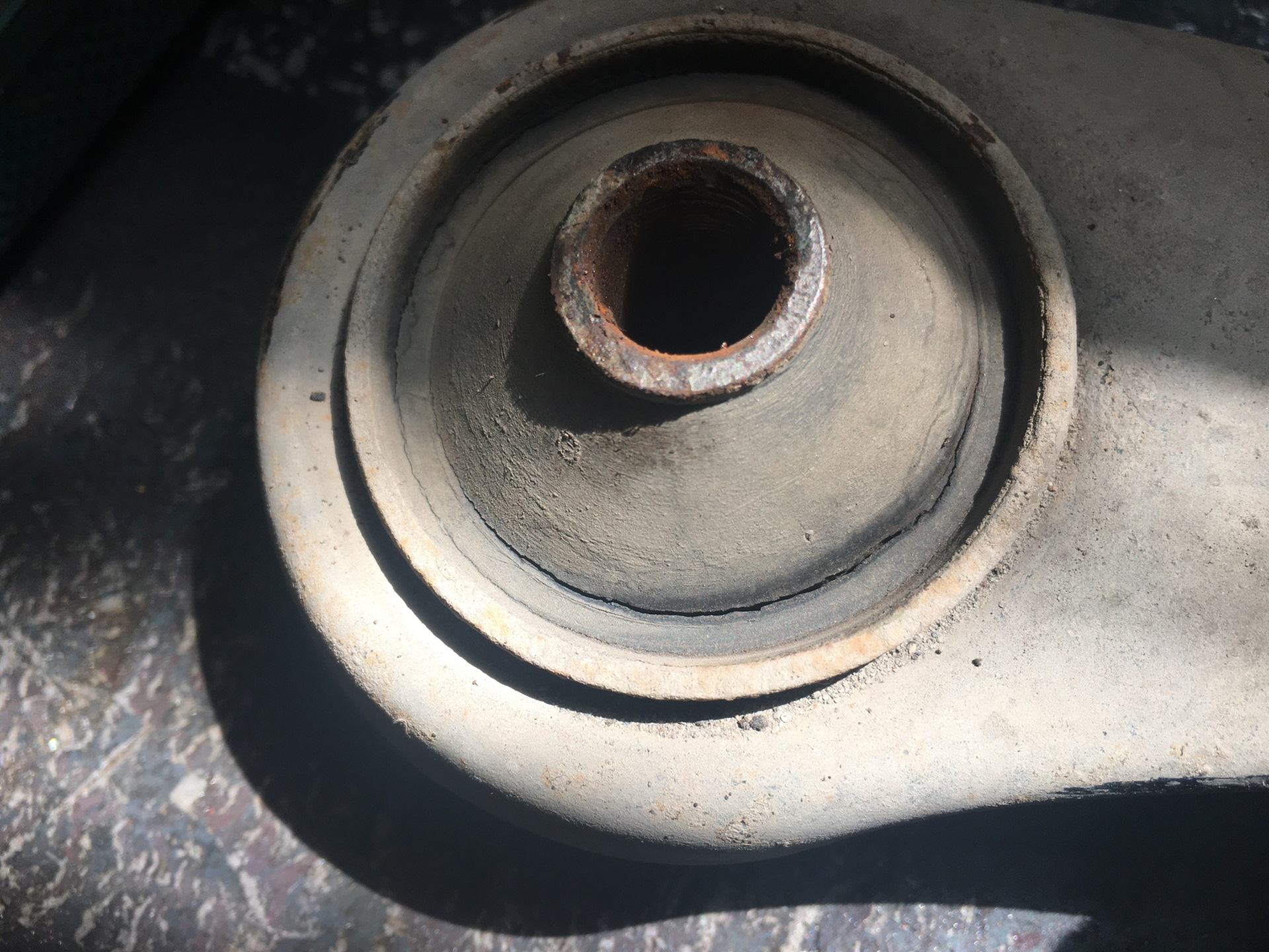

На пробеге ~105000-106000 км менял наружние пыльники ШРУСов и обнаружил, что задний сайлентблок переднего правого рычага надорван.
Итого пробег сайлентблока на новом рычаге HQ составил не более 6000 км.
Едем дальше.

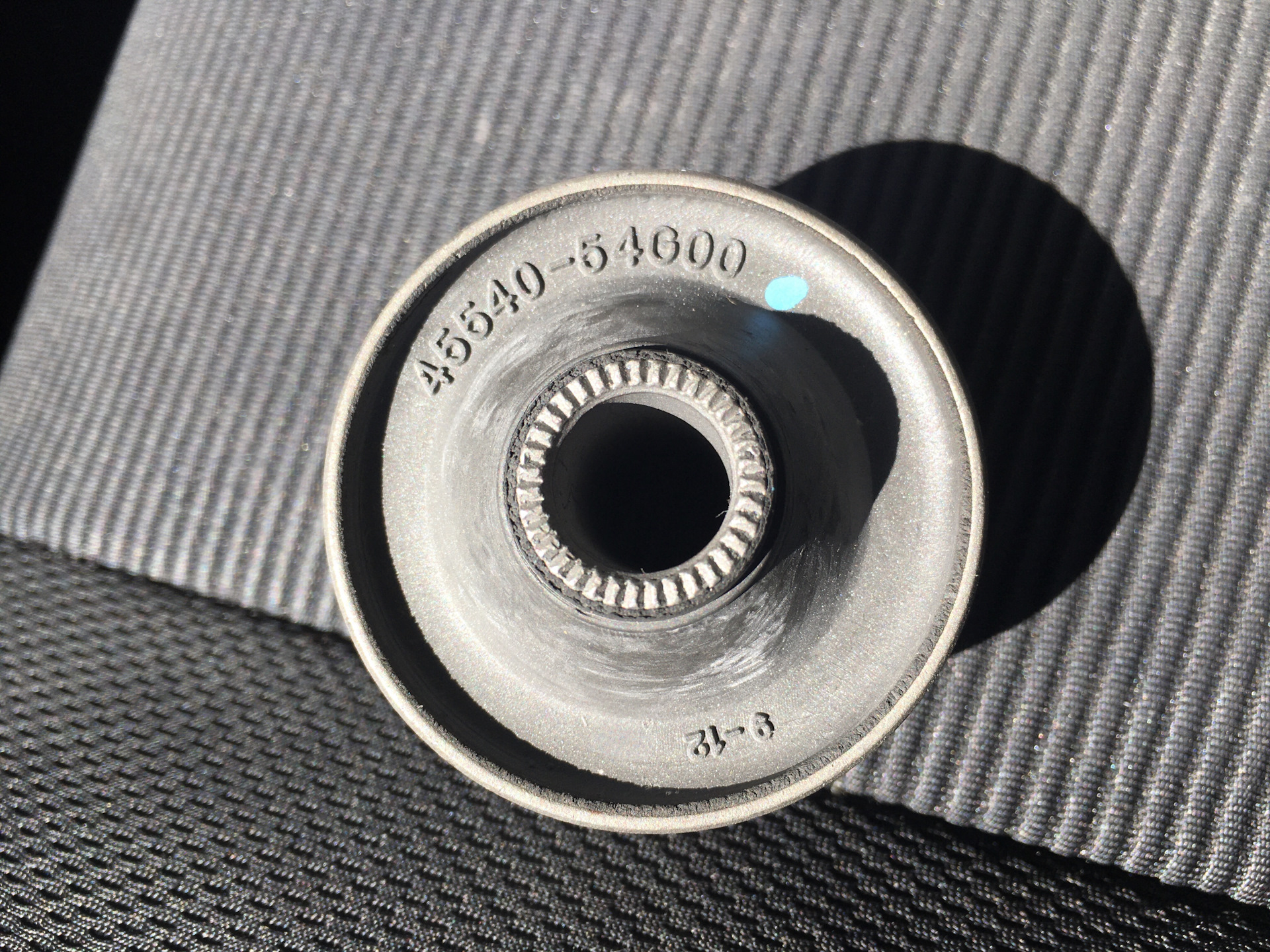

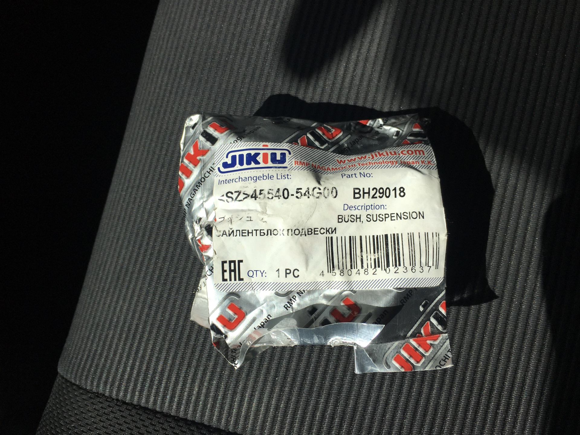

Добрался до СТО с новым сайлентблоком фирмы JIKIU BH29018 (513₽) только к 115 тысячам км пробега.
После снятия рычага стало понятно, что передний сайлентблок тоже отходил своё.
Шаровая в ржавчине и без смазки от слова «совсем».
Общий пробег переднего правого рычага фирмы HQ, включая сайлентблоки и шаровую опору, составил ~15000 км.
В наличии на СТО был передний сайлентблок фирмы LYNXauto C9810 (450₽). Принял решение заменить оба сайлентблока, а шаровую обработать от ржавчины и набить смазки. Не думаю, что данного ремонта надолго хватит и в скором времени придётся менять рычаг в сборе.

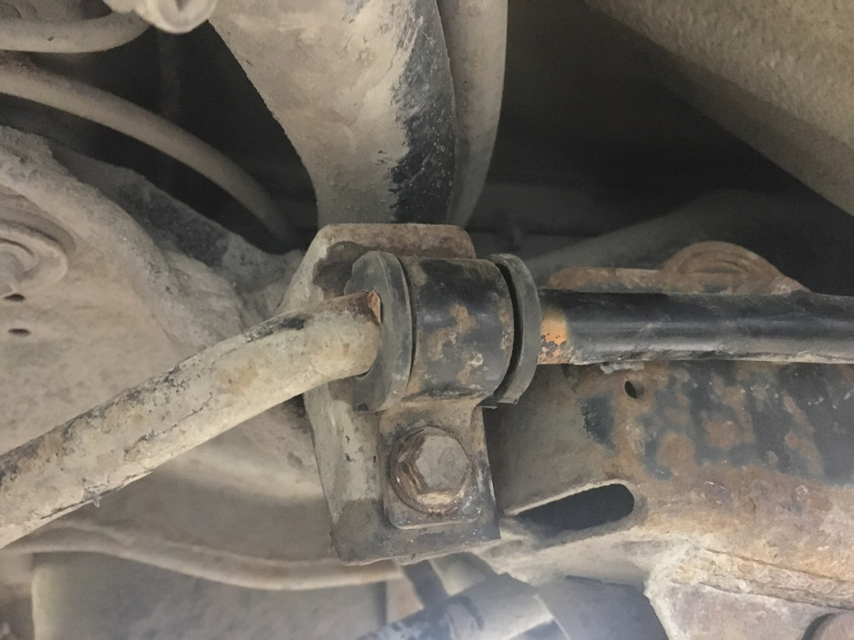

Также заменил втулки заднего стабилизатора. От предыдущего владельца стояли жёлтые полиуретановые, поменял на резиновые JIKIU BL29007 (167₽/шт). Небольшая выработка на стабилизаторе под втулками была, но в целом облезла только краска в местах контакта.

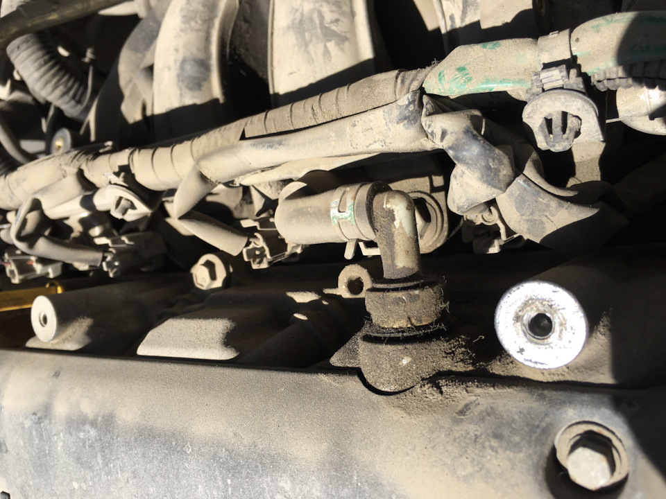

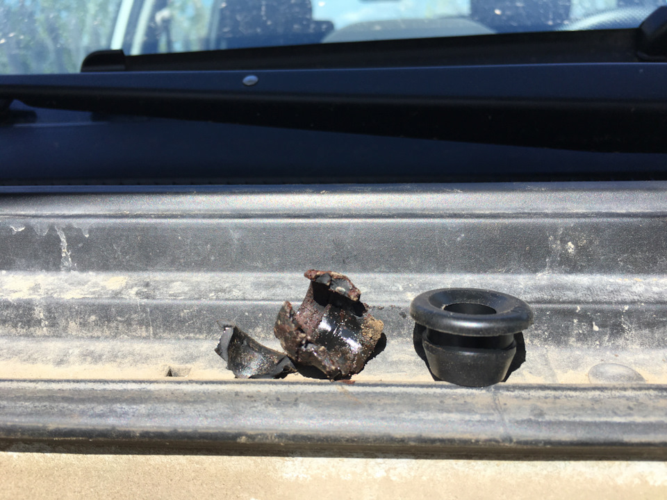

Чуть ранее заменил прокладку клапана PCV (SUZUKI 1119858B00 — 198₽), а также почистил сам клапан очистителем карбюратора. Старая прокладка задубела и «вышла» частями.

Оригинальные рычаги ходят минимум 150 000км. Проверено. Рано они вышли из строя.
Благодарим за выбор продукции! Будем следить за Вашим опытом эксплуатации.
Ставил сайленблоки jikui — не ходят, отписывался об этом в теме про неоригинальные запчасти на suzuki-club.ru
Разнятся отзывы, как и с HQ. Про рычаги HQ положительно отзывались на форуме, но видимо мне не повезло
Moog SZ-TC-12571 — Рычаг подвески левый
Moog SZ-TC-12572 — Рычаг подвески правый
Могу порекомендовать к установки. До этого ставил штамповку — их гнуло.
Прошли 11к км — шаровые в порядке — тугие. Угол больше — так как проставки +4 см. Но я при установки смазки в них добавлял сам.

Не бери никакие зай кью. У лиановода одного об ямку слодило, выпрямил монтировкой и еле доехал
Ну теперь точно что-то другое надо брать в будущем
olstrim
GTRовский пошел едва заметной трещиной после кочки. Выяснилось случайно, до того два года почти проездил с чуть скошенным рулём, грешил на резину. Заменил сразу и больше никаких китайских "аналогов" в такие узлы. Если уж совсем тиски-тиски, то лучше контракт бэу с разбора.
Контракт не вариант, они свое уже отжили. Или пришлют с люфтом или отслоеной резиной или умрут быстро. Если не китай, то что? Оригиналов не существует, а то, что продают типа в пакете с оригинальной наклейкой запросто может оказаться китайщиной с наклейкой сузуки по бешенной цене. У меня китай отлично ходит, 50000 левый, а правый уже больше. Главное смазку заложить, а еще лучше тавотницу врезать
