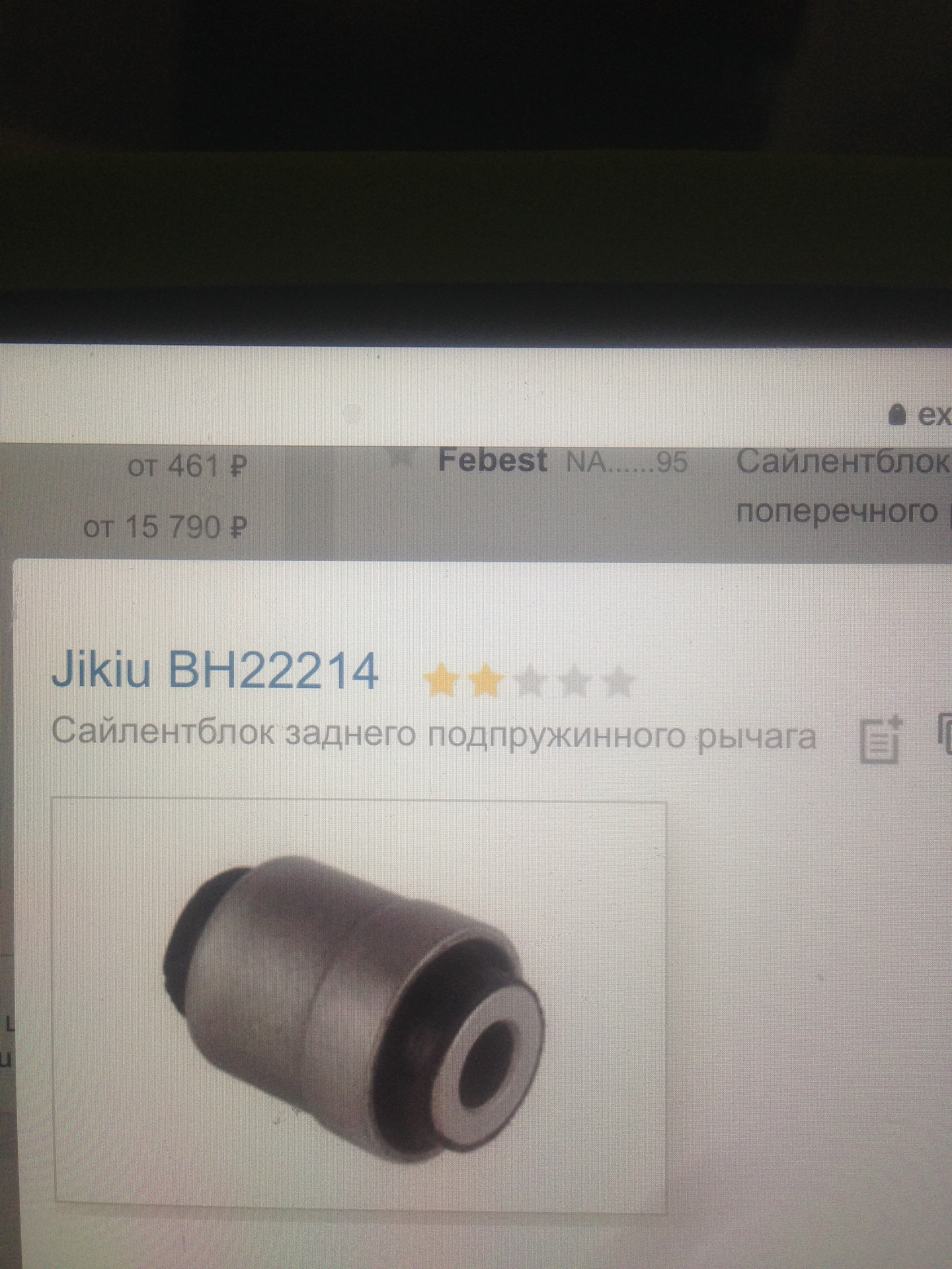

Поменял сайленты в задних продольных тягах, на старых были микротрещины резина высохла от времени, так то можно было ещё ездить и ездить но дурная голова рукам покоя не даёт.
Поставил jikiu BH22213, сначало хотел купить VTR но как то они мне внешне не понравились.
Так же заказал jikiu на задние поперечные рычаги думаю что время и их не пощадило.
В задних цапфах вроде пока криминала нет так что их наверно оставлю на потом.

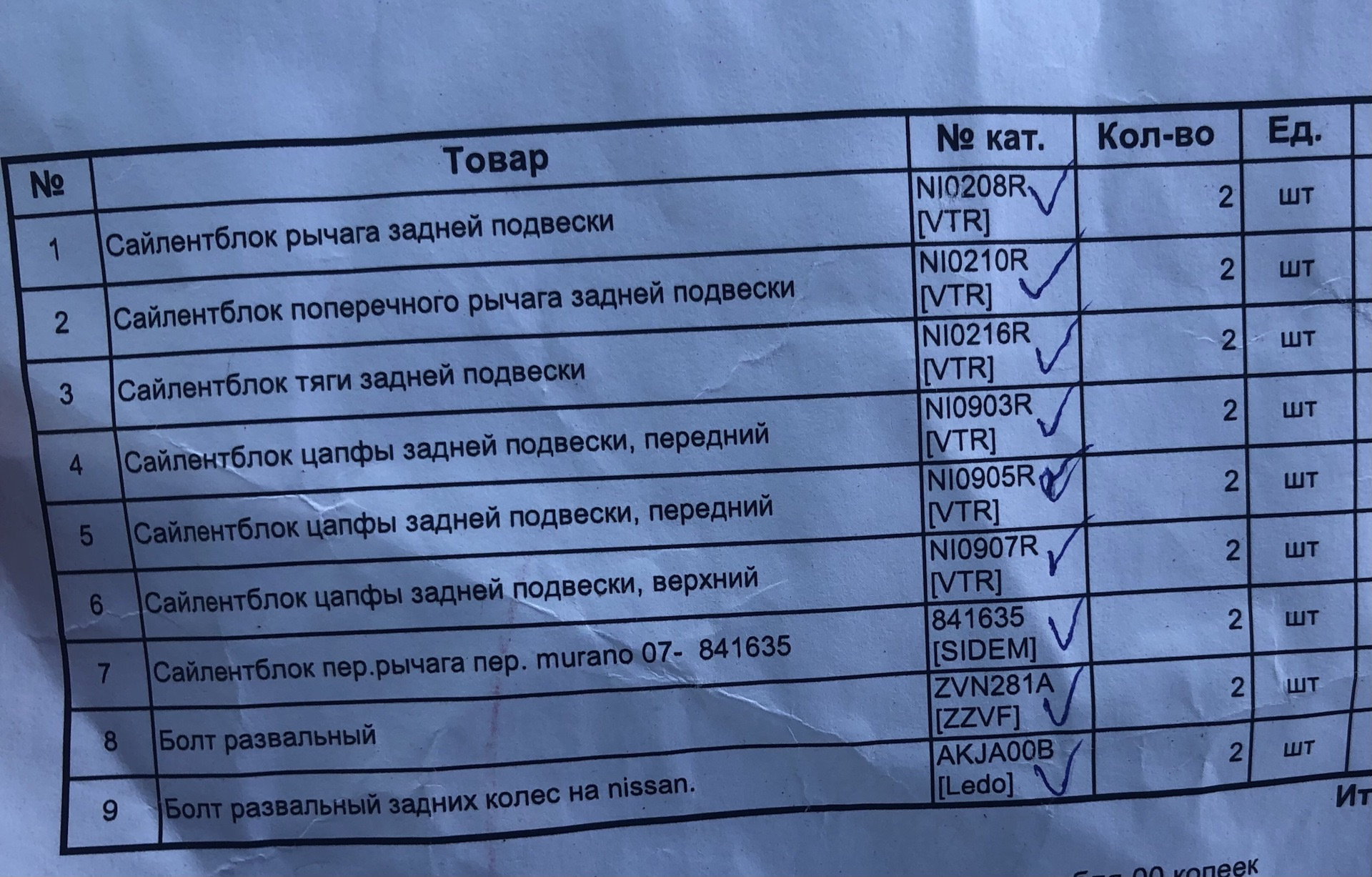

на место развального рычага тоже джикию купил? он прямой?
Всмысле прямой, не догоняю вопрос?
rufich
Втр был весь прямой и не пошёл. Этот с переходом. Правильный получается
А чем втр не понравились?
Чисто визуально по фото показалось что слишком большие углубления, резины мало)

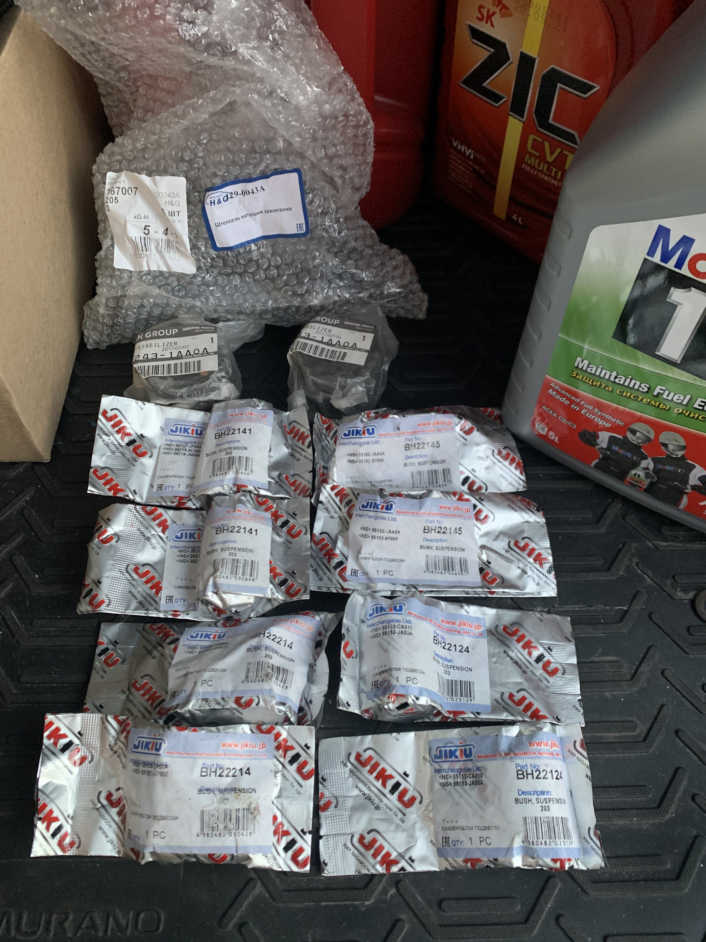

Я уже почти год катаю в багажнике все задние сайленты, тоже jikiu. Так и не поставил и пока не собираюсь, микротрещины это все ерунда)
Кстати в заднюю цапфу есть же оригинальные сайленты или ты туда тоже jikiu взял?
Даже специально в багажник сходил посмотреть что там есть)
Что куда заказывал совсем не помню)
Все что есть, на фото

Там в багажнике то место есть под багаж?)А то смотрю всё забито расходниками)
Сайленты много места не занимают, болтаются в нише, Мобил надо затащить на балкон (купил пока по акции), ну а красные канистры и коробка скоро будут использованы по назначению.
Это я ещё выгрузил мангал, стол и стулья, обычно весь тёплый период года они постоянно живут в багажнике)
