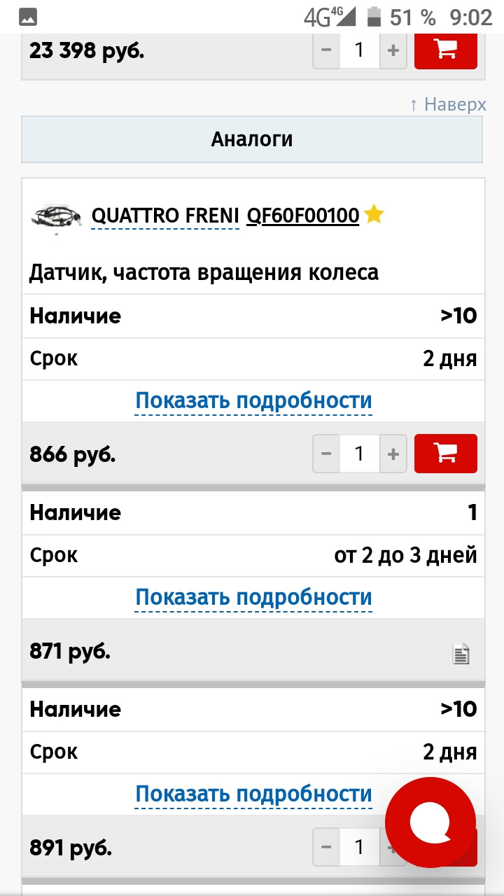

Далее… Если у вас большой пробег и редко обслуживаемая подвеска- СРАЗУ, заранее покупайте датчик АБС) он застывает намертво- извлечь его не повредив- нереально. Здесь вас ждёт небольшой сюрприз) ищем датчик АБС в интернет каталогах и видим интересную цифру, от которой глаза лезут на лоб)
оригинал MITSUBISHI MN102245 — ценник 22 ТЫСЯЧИ деревянных(ЗА ЧТО?!)… но листаем немного вниз- заменители начинаются от 800 рублей)
Берём что нибудь средненькое и мы готовы. (Обращаю внимание- левый и правый датчики РАЗНЫЕ)

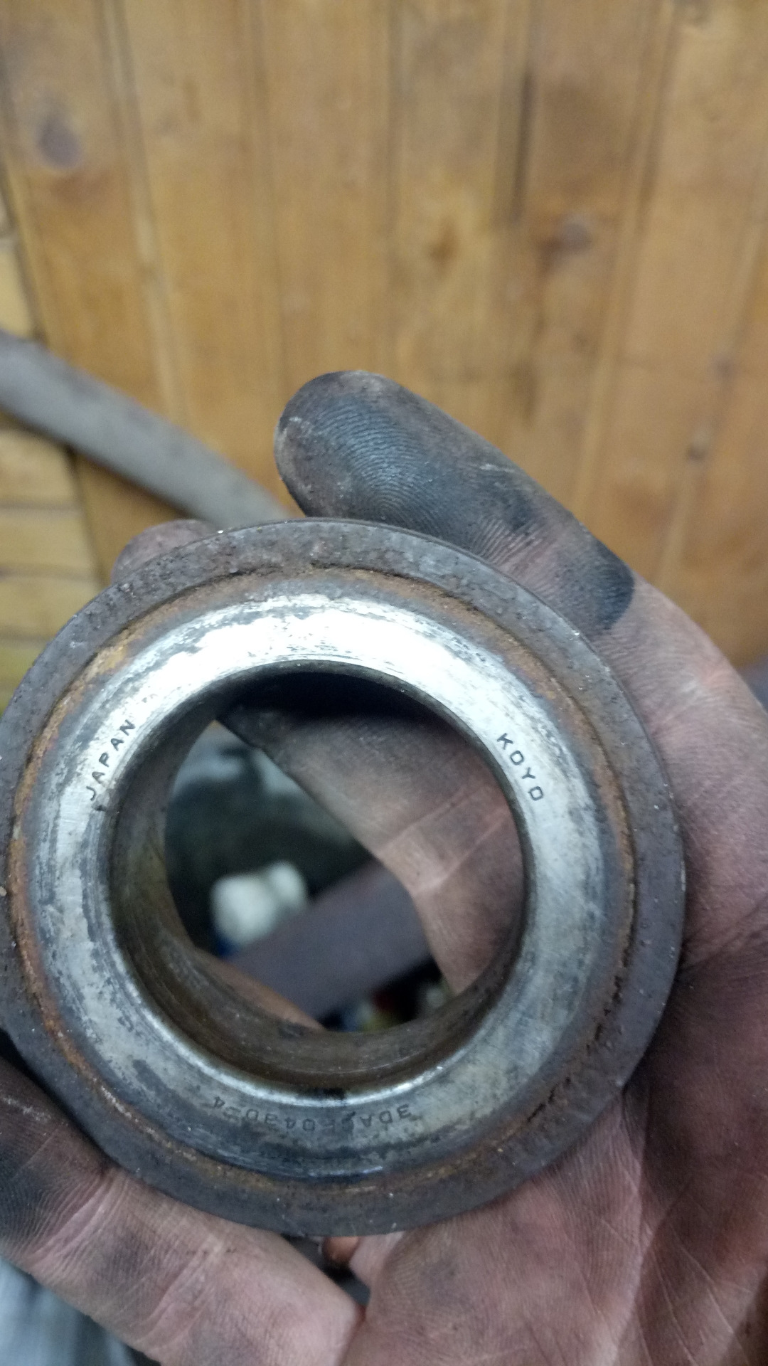

Вы скидываете колесо, тормоза, диск, видите поворотный кулак в слое ржавчины и отложений в 3-5 мм и понимаете, что вечер перестаёт быть томным))) при попытке извлечь ступичный подшипник он разваливается на две части- часть остаётся в поворотном кулаке и это начало самого интересного!

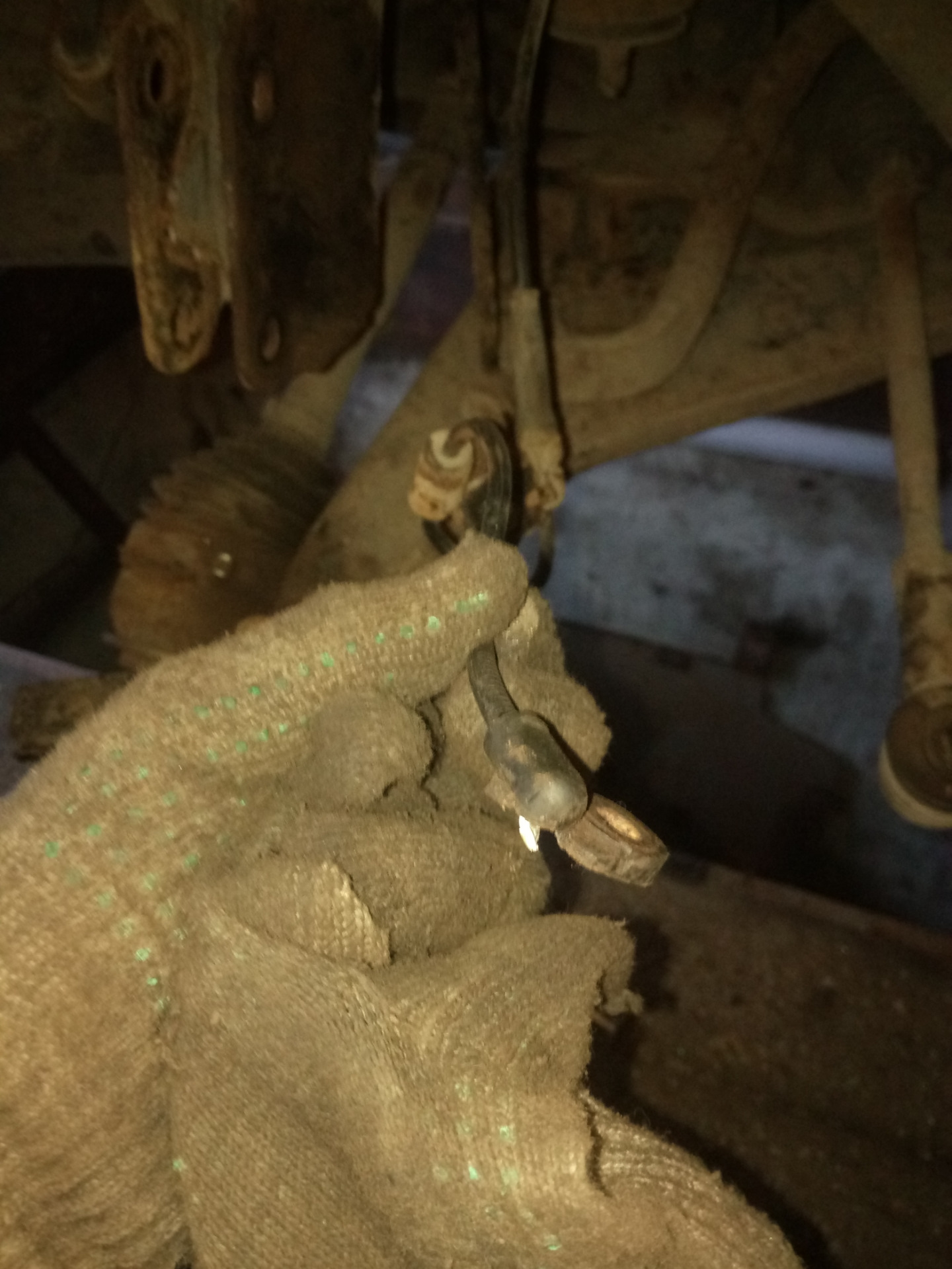

Обратный молоток нам не помогает, греть кулак горелкой нам не даёт тот же датчик абс- его можно повредить. Надо снимать поворотный кулак и выдавливать оставшуюся часть подшипника. С помощью различных заклинаний великого и могучего русского языка откручиваем шаровую, рулевой наконечник и амортизатор… И теперь нам надо извлечь… ДАТЧИК АБС) Вот и он. Откручиваем болтик, удерживающий датчик в поворотном кулаке головкой на 10, и… Болтик обламывается нахр**н, заставляя нас вспомнить ещё пару заклинаний… Оказывается свёрла мы брали всё-таки не зря… Там есть ещё один болтик, удерживающий защиту-кожух тормозного диска… Так вот он тоже обломился. Дастиш-фантастиш. Но это только цветочки… Датчик АБС ещё сидит в кулаке. Если вы не владеете СИЛОЙ ВСЕХ БОГОВ, вы не сможете извлечь датчик не повредив его. Я не владею. В результате датчик летит в корзину с очередными порциями разнословия)
Чтобы вытащить фишку датчика надо под капотом снять корпус воздушного фильтра и под белой фигнёй находится он)
Далее по плану у меня шёл поиск детали в интернете, вас я предупредил об этом в начале) если вы заранее не взяли датчик абс- на этот день работа закончена, в наличии этот датчик вряд ли найдёте. Выбиваем молотком или выдавливаем на прессе остаток подшипника… Надо же- стоял KOYO и даже Japan.

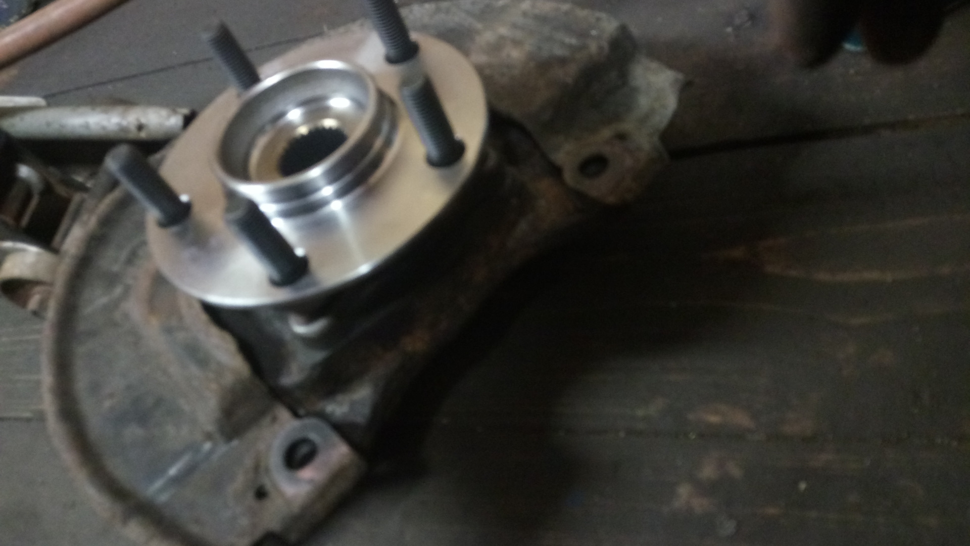

Можно прикрутить ступицу к кулаку- просто по немногу подтягиваем и затягиваем все 4 болта. Прессовать ничего не надо.
Немного побстучав поворотный кулак молотком от ржавчины идём домой. Я ждал два дня. На третий день всё собрал. Вроде без сюрпризов. После сборки прокатился- тишина, нет гула) Зато теперь очень хорошо слышен шум резины и камешки, попадающие по аркам… Походу пора шумить машину) Пока к ступице GSP нареканий нет. пробег уже 2000- без замечаний.
