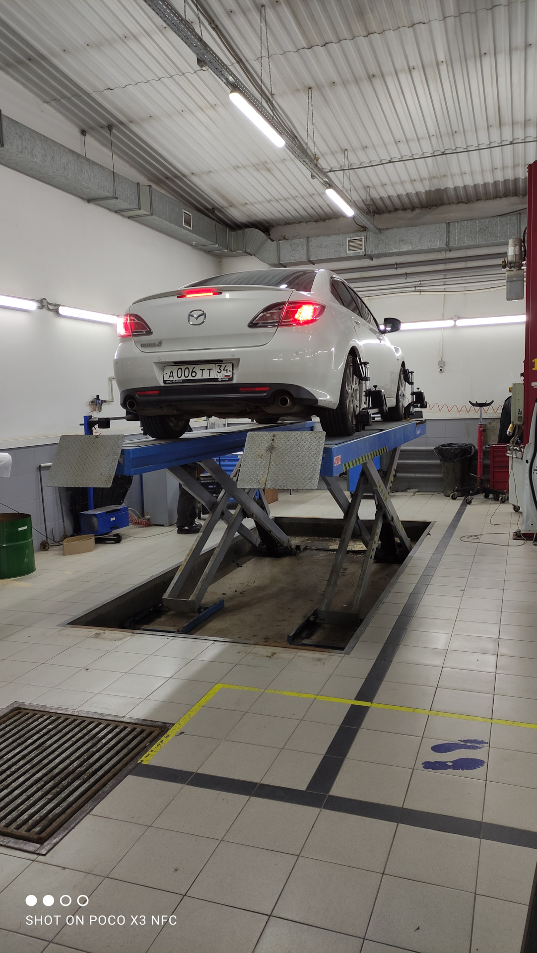

Долго я ездил по асфальту, не съезжая с дорог и трасс. Но с наступлением весны, начались поездки по грунтовке на дачу. Сразу услышал стук спереди справа как в рулевой рейке, там же и скрип. Ну скрипят шаровые как обычно, благо тавотницы уже стоят, надо нашприцевать смазки и забыть на год, делов то.
Пора ехать на диагностику. С рулевой рейкой всё в порядке (менял втулку прошлым летом), а выявлен люфт правого рулевого наконечника. Шаровые шриценули. Был заказан рулевой наконечник фирмы CTR CEMZ-57 стоимостью 950 руб. Все праздники пробыл на даче, а скрип не ушел, и таким стал громким, что ездить было стыдно, как на телеге. Сегодня поехал на замену. Ещё раз проверили нижние шаровые — там всё ок. А сдохла правая верхняя. Ее я менял 1 сентября прошлого года на производитель 555. Как оказалось гумно, даже года не проходила и пробег порядка тысяч 12. Сегодня буду искать на что ее заменить.
Заодно заменил втулки переднего стабилизатора, лежали с прошлого лета. Мои чуть прослабились уже.
После замены наконечника заехал на сход/развал. Как оказалось, там всё в зелёной зоне и регулировать ничего не надо. Да и на самом деле проехал по ровному асфальту, ничего никуда не тянет.
Так же пришлось долить 0,5 литра масла. После замены проехал 7 тысяч, уровень опустился ниже середины.
Всем удачных дорог.

Тавотницы вкрутил в родные рычаги или менял рычаги уже?
Тавотницы в родных рычагах давно стоят
В оригинальных рычагах с завода стоят тавотницы? С каких годов начали ставить?
С завода нет тавотниц. Там легко их поставить, отчётов много. Ставил угловые
Наконечники лучше парой менять
Зачем? С левой стороны оригинальный в отличном состоянии и поменять его на китайский? Не вижу смысла
