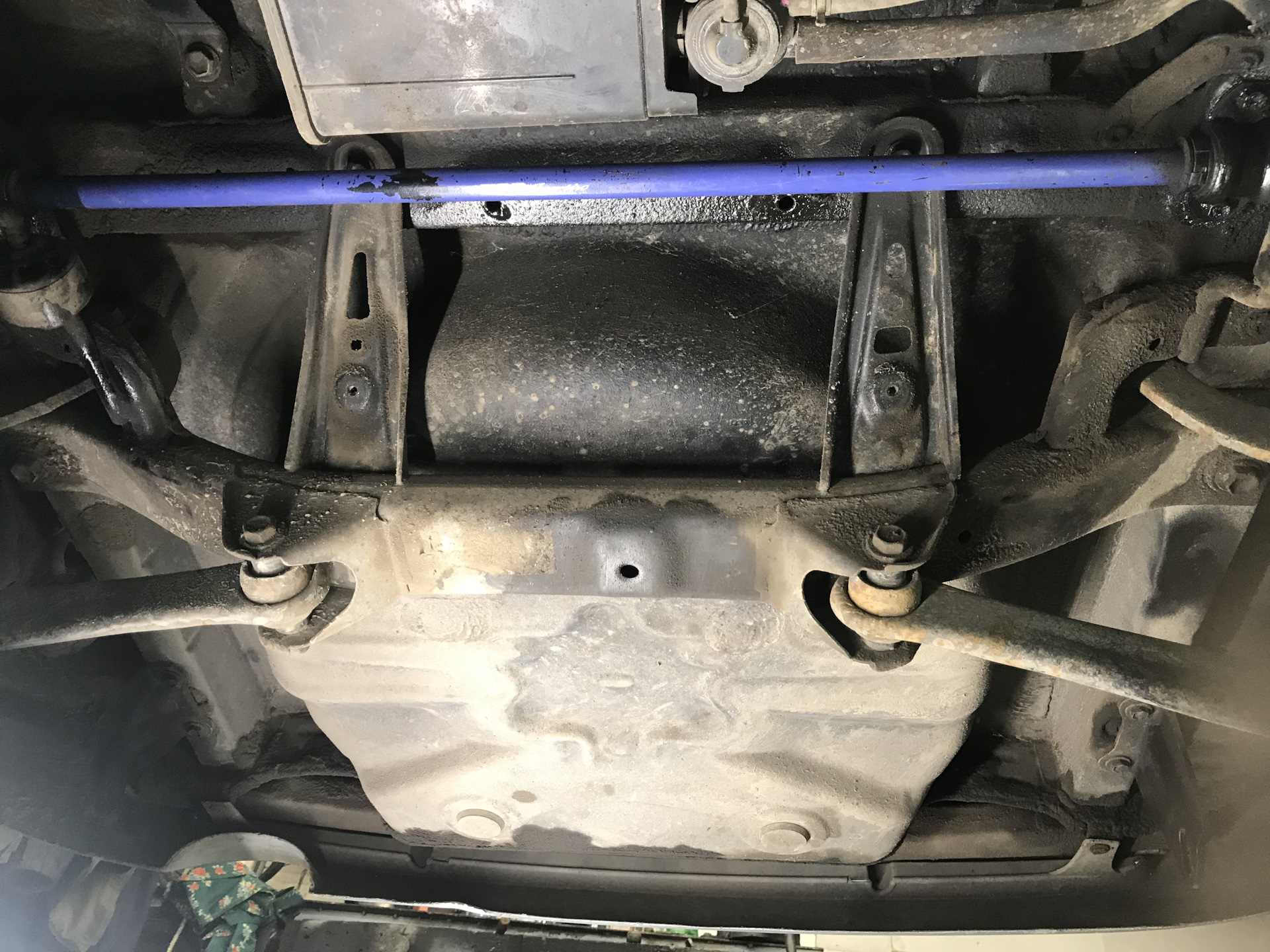

Резюмешечка:
Я задолбался откручивать болты рейки, да и вообще все болты что мне попадались, хоть руку ломай в трёх местах порой.
Т.К. с маслом меня подставили, вместо металлической банки привезли пластиковые канистры с тем же каталожным номером, бабло не возвращают, залил лукойл в коробку, промоюсь пока что им, потом тойота, если привезут.
Ничего особенного в динамике на шестиступке не увидел, как раньше не ехала, так и сейчас не едет, надо бы будет когда-нибудь кольцо синхронизатора на её третью передачу. Тросы и кулиса, и опоры подходят. Блокировка хз работает или нет, пока не понял. Шайбы ни у кого не завалялись от тойотовского самоблока? Всё равно туда лезть позже, хотелось бы поправить преднатяг, но не хочется делать это самопальными шайбами. Или артикул может есть у кого?

Насчет подрамника не совсем тебя понял, в чем проблема попасть в отверстия?
Не писал я, что есть проблема попасть в отверстия, я написал, что нет информации как его именно установить, а на болтах он свободно гуляет во все стороны. Поэтому установил, совместив отверстия в кузове и подрамнике, но нигде не указано верно ли это.
У меня он в пределах 2 мм гулял, если все болты наживить
По 3мм, как мне показалось, вперёд, назад, вправо и влево на наживленных болтах, что было бы печально потом при попытке выставить сход/развал. Ведь может стать и по диагонали слегка.
Проблем не разу не было со сходом, если конечно тачка без дтп
alex8597
да, ты прав, кастор уйдет. у меня на данный момент такая проблема, на развале сказали что болты нужны, говорит привезешь и выставим подрамник как надо, у нас это кстати входит в сумму сход/развала
На подрамник всегда одинаковые болты. Там есть лишь на соединение стойка/кулак болты с градусом в каталоге.
Не, я не про подрамник)) про стойки
Я понял. Они обычно не требуются, если все ровное
bezzz48
Дорого стоят болты эти?
По 200р у нас
Нормуль, можно все градусы брать
я так и сделал, купил по паре, пусть лежат)
