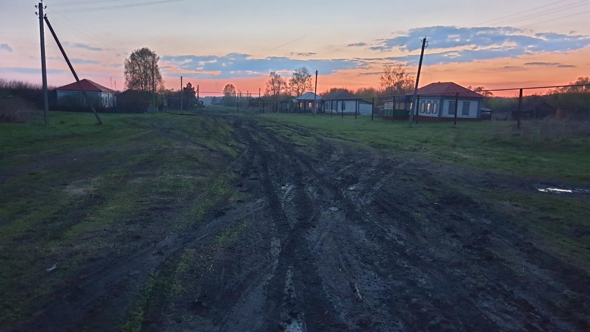

ВВОДНАЯ: нужны шины 205/60/16 не очень шумные, с более или менее прочной боковиной, устойчивой к аквапланированию. Но самое главное — эта шина должна хоть как-то цепляться в легком бездорожье (лесная лужа или влажный грунт).

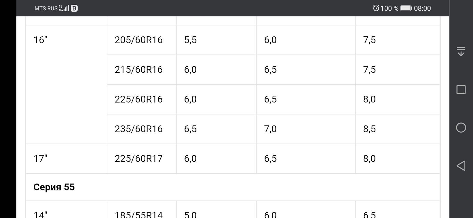

Да, и ещё… Кто-нибудь сможет понятно объяснить, почему покрышку 205/60/16 желательно ставить на диск шириной 6 дюймов, а 205/55/16 на диск шириной 6,5 дюймов?
А не наоборот? Я прост когда слюни пускал на 205/60/16, примерил их на диск 41 вылетом и шириной 6, при повороте нехило задевало брызговик, а вот если бы диск был 6.5, то может растянулась бы покрышка и не такой высокой была. Ну мне так думается.
п.с. покрышка была какой-то китайской фирмы зимняя липучка.
Вот этот вопрос меня тоже очень интересует…
"Кто-нибудь сможет понятно объяснить, почему покрышку 205/60/16 желательно ставить на диск шириной 6 дюймов, а 205/55/16 на диск шириной 6,5 дюймов?"
Не слышал таких рекомендаций ни разу. 205 ширина с любым профилем, желательно и оптимально на диск 6,5. Однако и на 6 дюймовом никаких проблем вообще.
Есть таблицы соответствия ширины шины ширине диска. Так вот в этой таблице рекомендованная ширины диска для данного размера резины 6 дюймов при том, что крайние границы (5,5-7) указаны для всех 205.
Таки и я о тех же таблицах, версий которых в сети очень много. в них (плюс-минус) что и для 205/55, что и для 205/60 — рекомендации одинаковые
Я их перелопатил штук 15 точно и везде именно для 205/60/16(15) рекомендован диск 6 дюймов. Это касается именно размера 205/60. Вот и стало интересно. Для 205/55 рекомендованная ширина диска 6,5 дюймов.

Как хакка Грин может ехать по грязи? Там 4 полоски и больше нет ни чего, она чисто трассовая. А так смотри Мишлен кросклимат что-ли, ёлочкой она и заявлена как всесезонка
Ну по крайней мере на бывшей Приоре первая Хаккагрин спокойно вытаскивала меня из говен. Может, работали боковые ламели? Про Мишлен благодарю. Гляну.
Тоже на днях пришлось проехать по грязи в дождь, ну и гадская резина, авто резко ставит боком.
Вот именно из-за такого и хочу что-то более или менее "цепляющееся". Я один раз чуть вообще не укатился на подобного рода склоне. Ехал вниз и задняя часть кузова начала обгонять переднюю. Причем, скатывался с небольшой горки на первой, как и положено. Машину начало разворачивать и понесло боком. Вот я перетрухал тогда. И по фигу были выруливания и перегазовки — она словно по льду на сликах.
Вчера снова приехал в деревню, после дождя…ухххх, держака ноль, машина сразу встаёт боком и поворот руля не спасает ситуацию.
По склонах точно на такой лучше не ездить.
