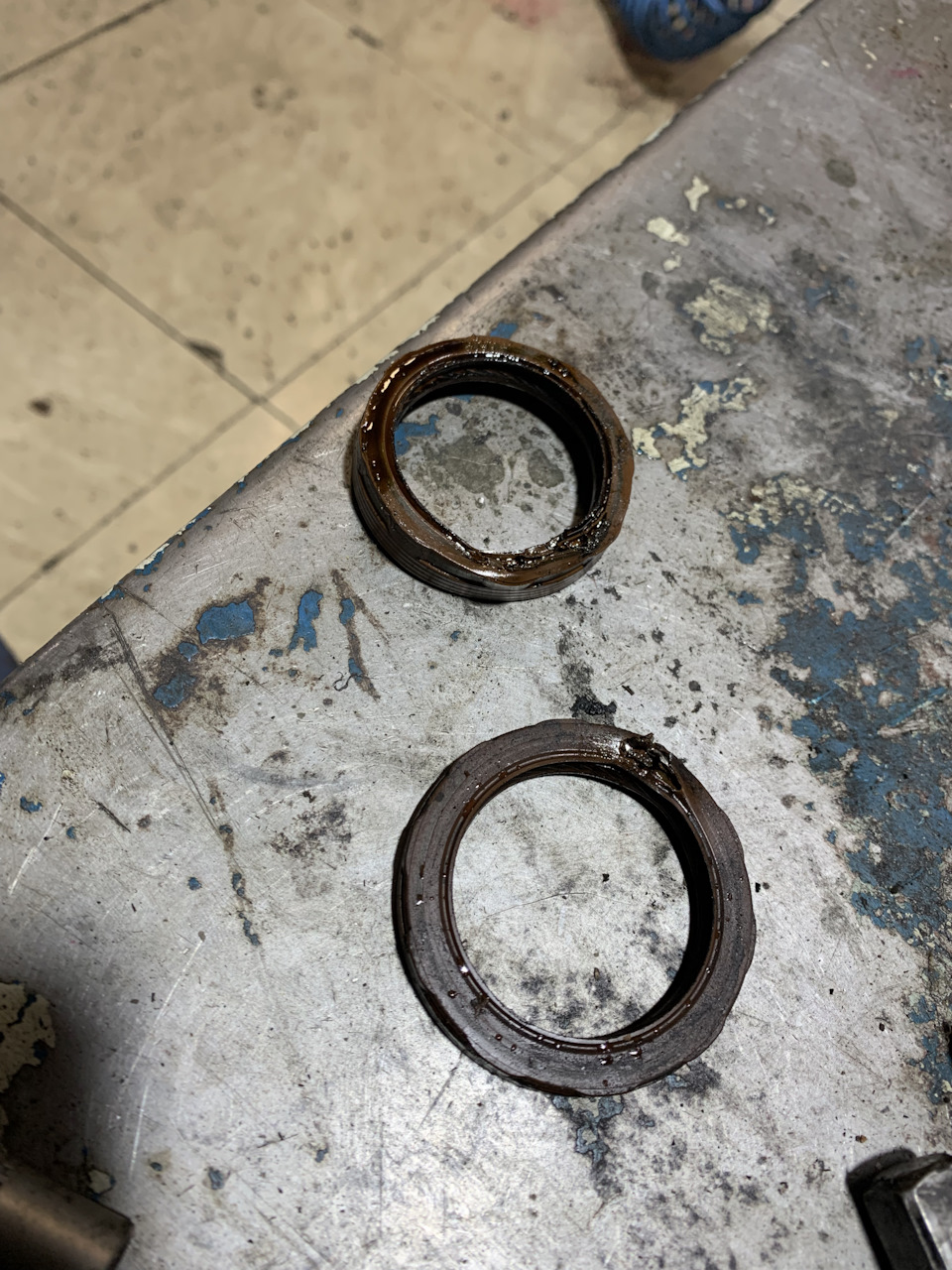

— комплект грм плюс сальники коленвала 9031140022 и распредвалов 9031138034

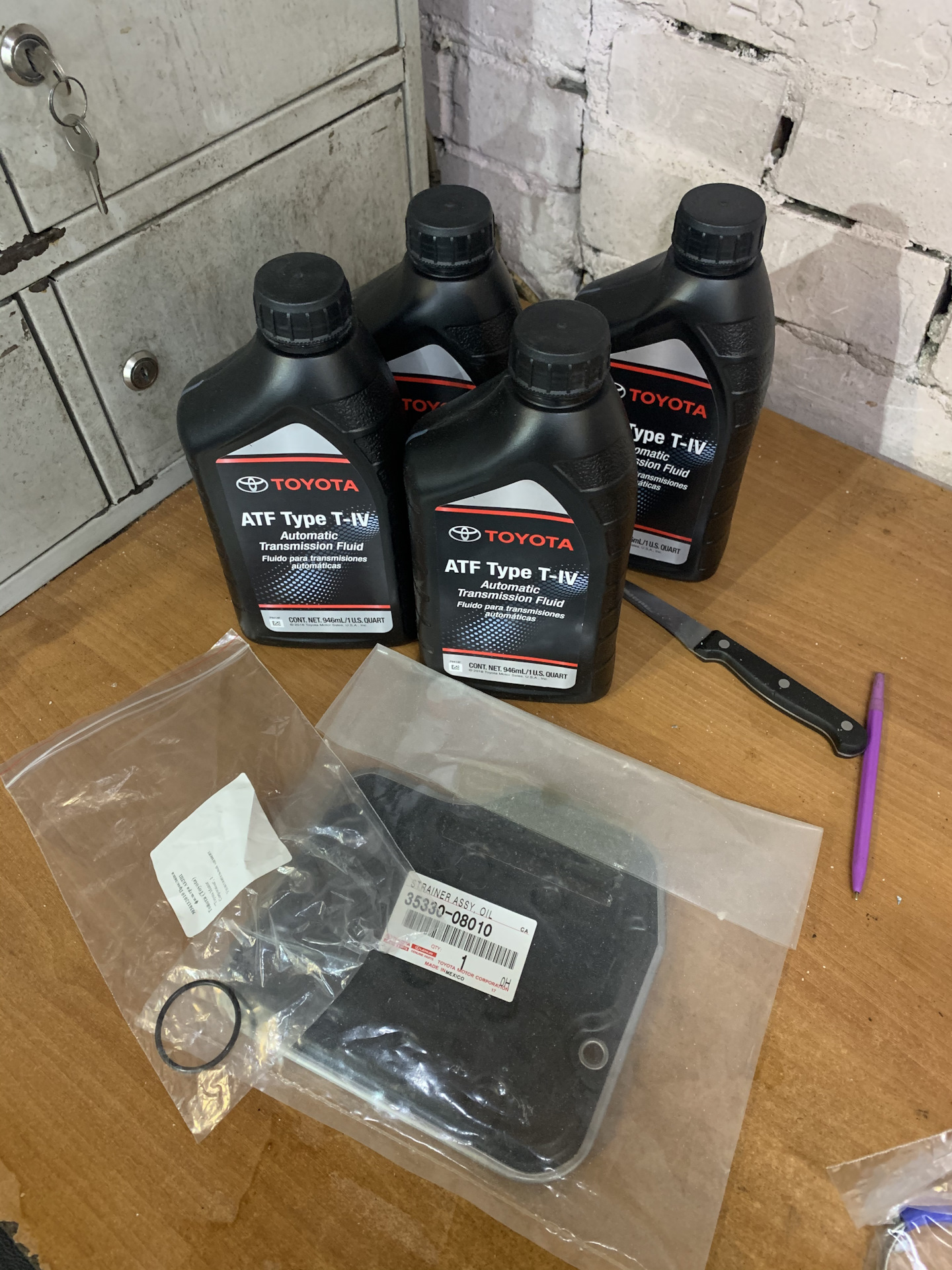

— 2я частичная замена масла акпп с фильтром акпп(оригинал)

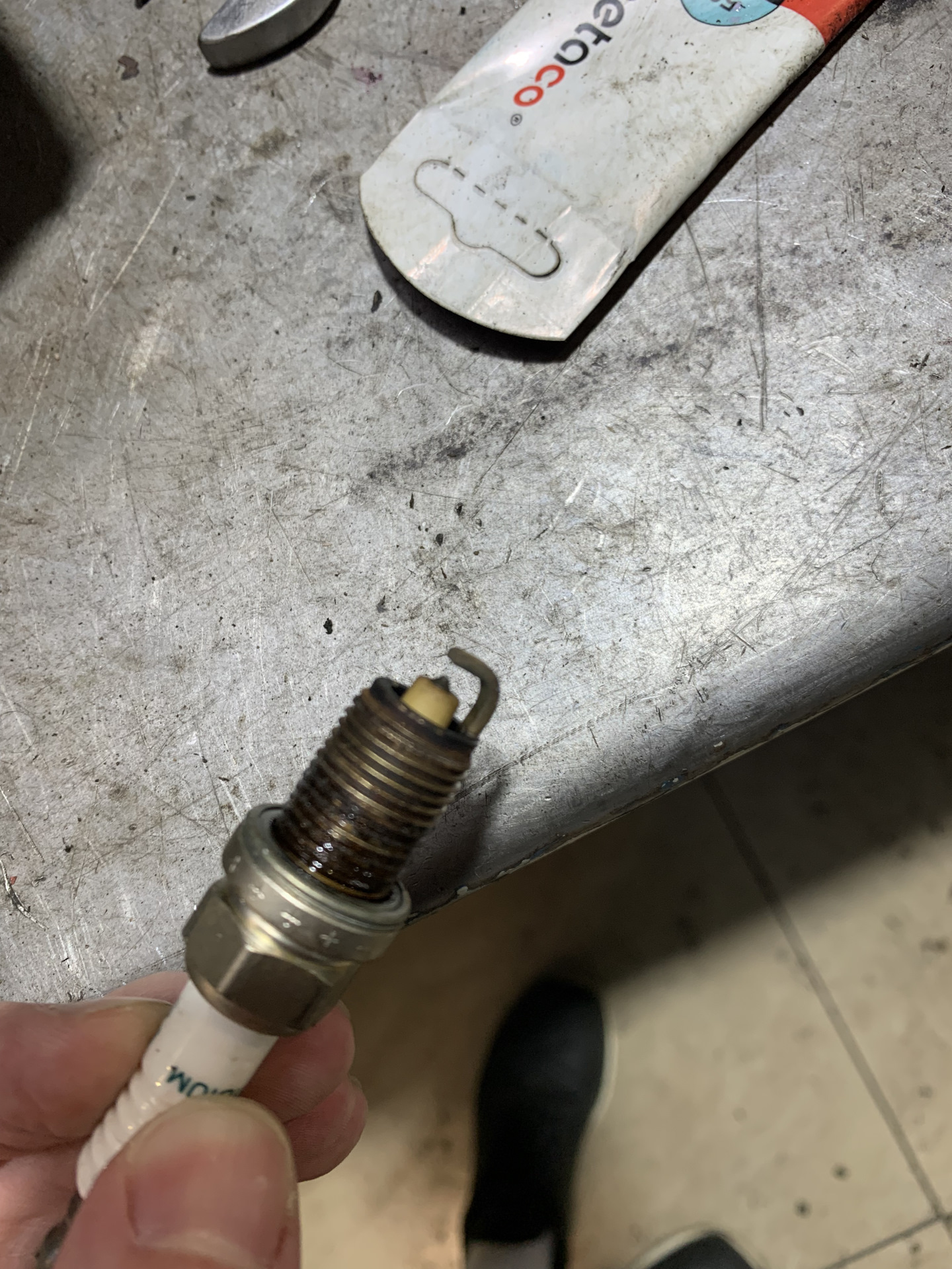

— свечи denso SK20R11

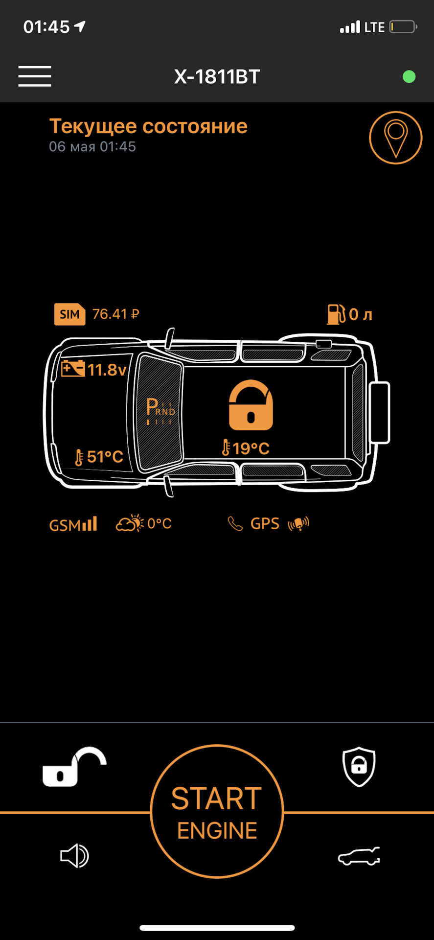

Так же установлена сигнализация с дистанционным запуском двигателя Pandora с различными дополнительными блокировками, безумно удобная вещь, управление с телефона
