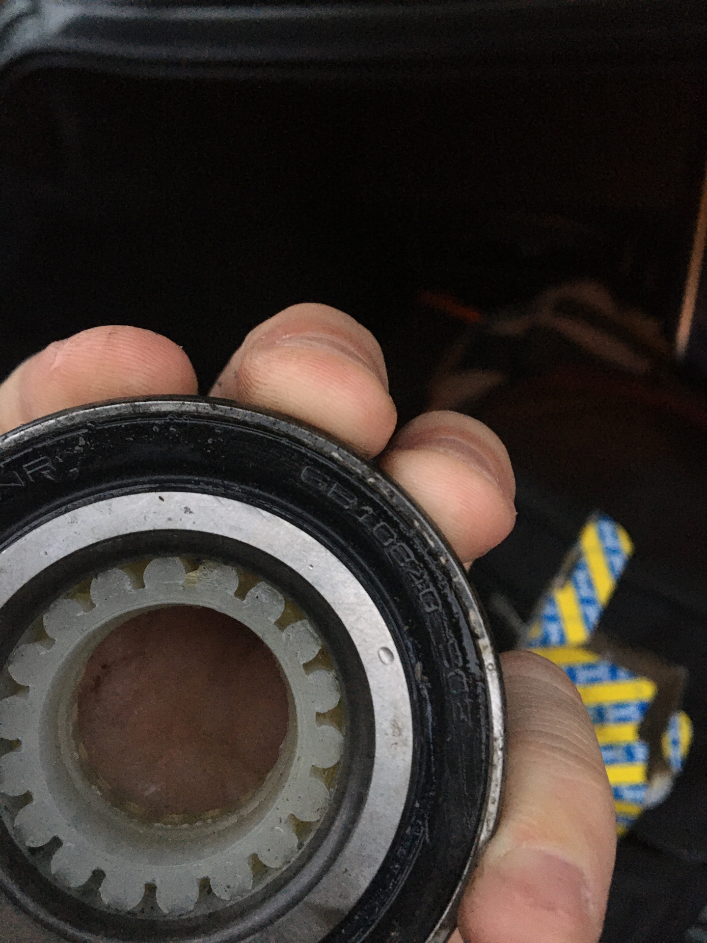

Заехал в сервис, сняли кулак и… оказалось, что новый подшипник GB10840S02 меньше родного!
Замерили GB10840S02 штангенциркулем, получилось 35х68х37 мм.
Старый — 37х72х37 мм.

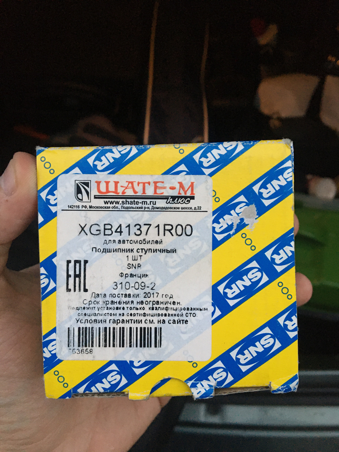

Подобрали SNR XGB41371R00 с АБС от Логана (у меня АБС нет, но это то что было) — 2150 руб.

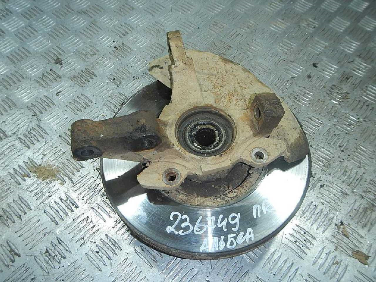

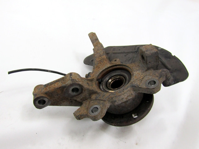

Кулак у меня другой — от Добло (тачка у меня 2011 г), соответственно крепление суппорта может отличаться (основное отличие кулаков именно в ушках для крепления суппорта). Но суппорта вроде одинаковые (учитывая, что колодки одинаковые)
Подшипник ступицы тоже разный, у меня он больше в диаметре, можешь тут почитать

У меня вот такой
CasperHF
благодарю, я так понимаю отличие в кулаках крепление скоб и размер подшипников
А это для более ранних годов выпуска, обрати внимание на ушки крепления суппорта

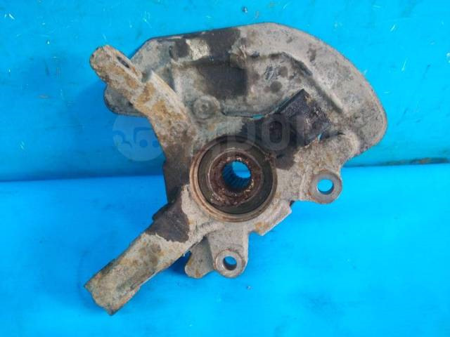

А что фотку добловского кулака не добавил ?
Это старого образца
Albea 68mm
А вот это стоит у меня, по креплениям скобы тормозного суппорта отличается. И видимо ещё по диаметру подшипника
Doblo 72mm
Ну вот)
