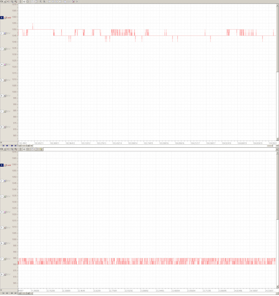

Показания очень плохие, потолок занижен, середина завышена, в простое шум не детский… В общем маф не по элементу не по сигналу не тянет на аналог :-)

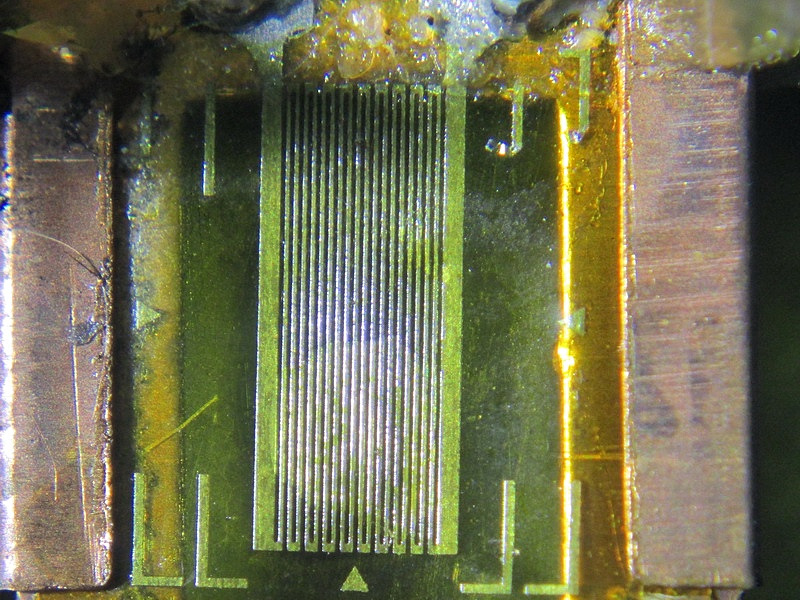

Вскрываем… Великолепно! Правильный прецизионный измерительный элемент. Правда его кто то сколол, в попытке почистить наверно, мне он вот такой в руки попал.
Вот элемент по ближе, четко видно что Mobiletron использует правильные элементы и работают, я уверен, они отлично :-)

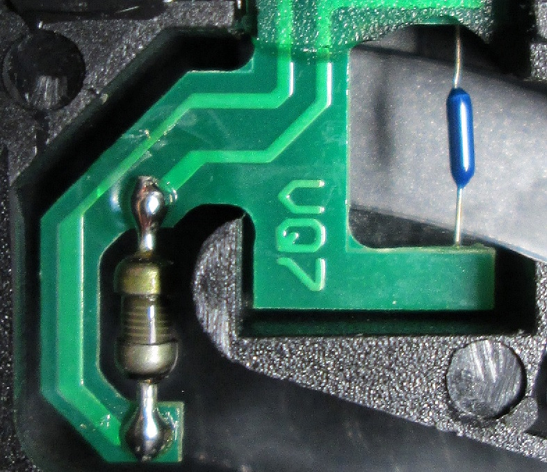

Элемент все тот же, а точнее его отсутствие, есть термометр и терморезистор, плохо все.
Показания снял ради интереса…
Завышение и не детское. Синий это эталон а красный это подопытные. В общем в помойку.

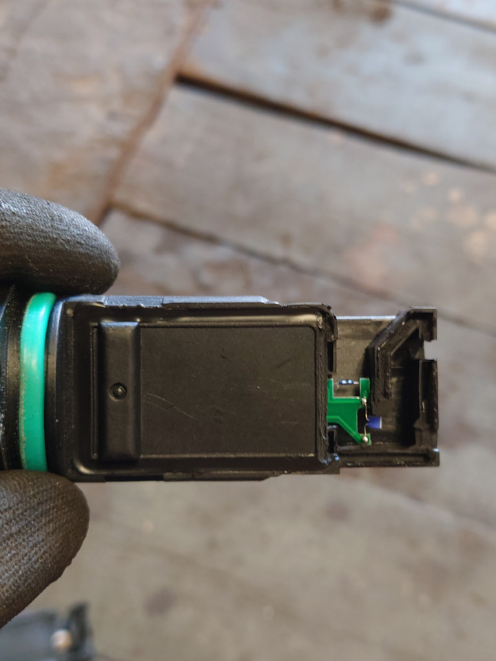

А теперь не большой бонус для SanyB5, тот бош который ты приговорил я случайно помыл и он заработал, по параметрам стал на 4+. Небольшая деградация есть но пару тройку лет он поездит а может и дольше :-)
Элемент. Был реально ужасный, столько не живут подумалось мне когда его увидел :-) Но на удивление нормально отмылся и деградации мизер…
Нулевой поток пришел в норму, было-стало.
Реакция пришла в норму и стала 4.6 миллисекунды.
Ну на больше нет лимита фото, но все в норме :-) Он тебя ждет :-)

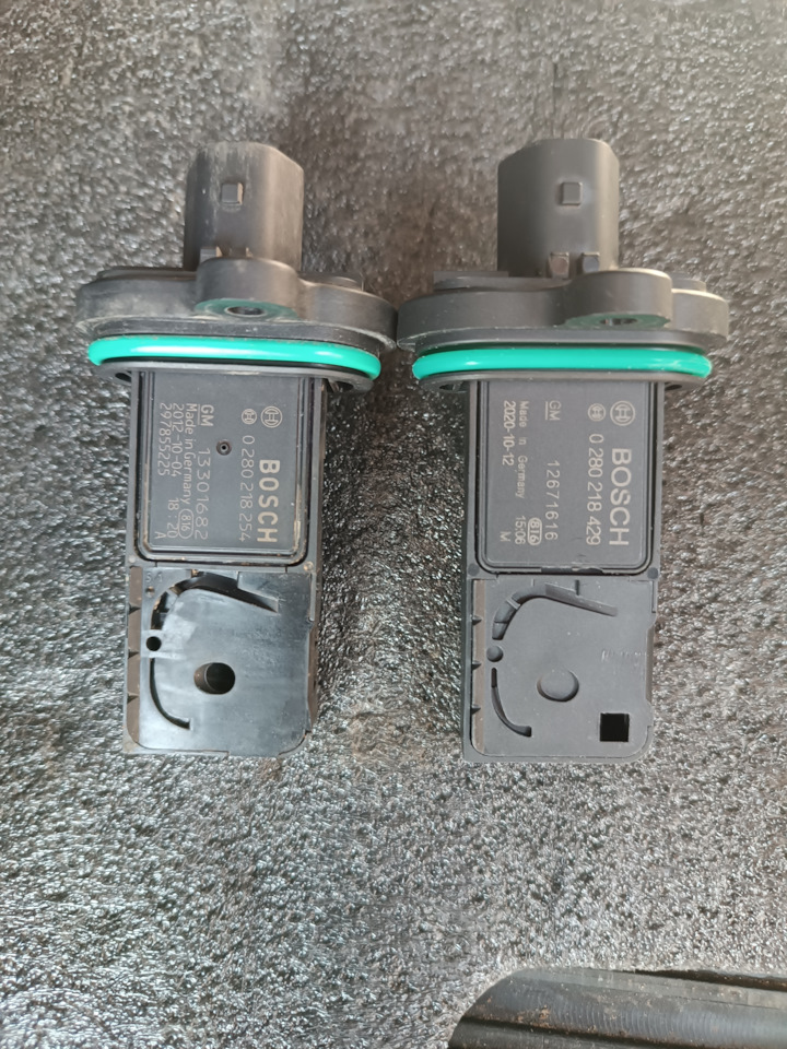

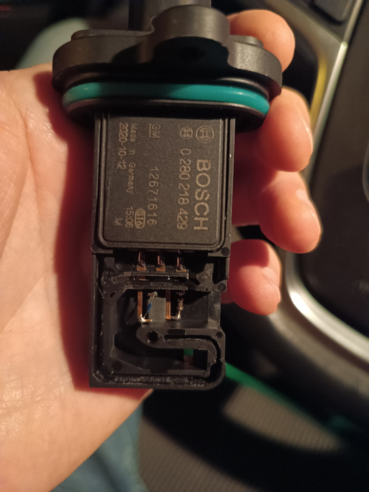

Увы и ах, Bosch тоже не панацея. Из личного опыта на астре j 1.4turbo: заменил оригинальный, но ещё не совсем дохлый на bosch в виду высокого расхода, ошибки p0172 и отрицательной коррекции. Так этот bosch проработал нормально 3 месяца пока тепло было. Как похолодало, так стало трясти при холодном запуске на пуске и ошибка по бедной смеси полезла. По поведению очень похож на простой датчик с термометром и терморезистором, долгое время реакции было и при активном дросселировании вызезала p0171 ошибка. В итоге он вообще завис на расходе 216 г/с на любых режимах. Похоже лютая китайская подделка попалась. Хорошо хоть родной не выбросил, с ошибкой, но машина всё таки ездит.
Мне, пока только один "левый" бошик попадался из магазина, сдали обратно. Но тенденция плохая. все подделывают.
Вот, кстати, свой разобрал. Палевная паль.
:-))) Дык по нанесению надписей видно, бошики же маркируют не краской а прям на пластмассе штампуют :-) Да и носик не тот :-)
По поводу носика согласен, конструктив отличается от оригинала. Но и артикул Bosch-евский изменился. А по поводу краски не согласен, т.к. это не просто краска, а штамповка с последующей покраской. Оригинал точно так же отмаркирован.
Да не, только такие идут, причем и новые оригинал из магазина. Отличается только твердость герметика по периметру.
Не понимаю, что вы пытаетесь доказать. Говорят вам, что это не просто краска, а гравировка какая-то. Вот оригинал на фото. Разница только в шрифтах. И то, если не положить их рядом, то и не отличишь.
Вообще ничего не доказываю…

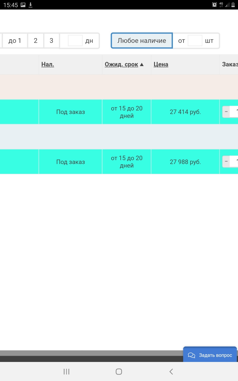

Кто сейчас что ставит вместо оригинала? Ценник 20-50 тысяч с доставкой 2 месяца вообще не радует
Встречал вот такие вещи. Берется БУ оригинал за 2.5-3круб, моется, замеряется, если ОК то ОК если нет то опять покупка БУ… В итоге везет с первого-второго ну 3го раза :-) Покупать не у частника! А на крупных разборках, где машины потоком на распил идут. Частники обычно свою некондицию скидывают :-)

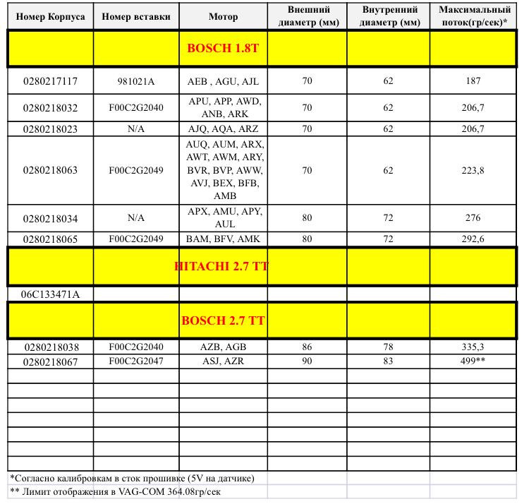

Приветствую! У меня установлен ещё родной расходомер 06A906461N, двигатель awm. Расход воздуха на хх 3,8. Есть возможность купить 071906461B, но человек который продает говорит, что он с дизеля и не подойдёт на мой 1,8т. Так все таки, они взаимозаменяемы?
Нет, графики разные…
Вот тебе с номерами по бошу табличка.
Тебе 49я вставка нужна
Спасибо

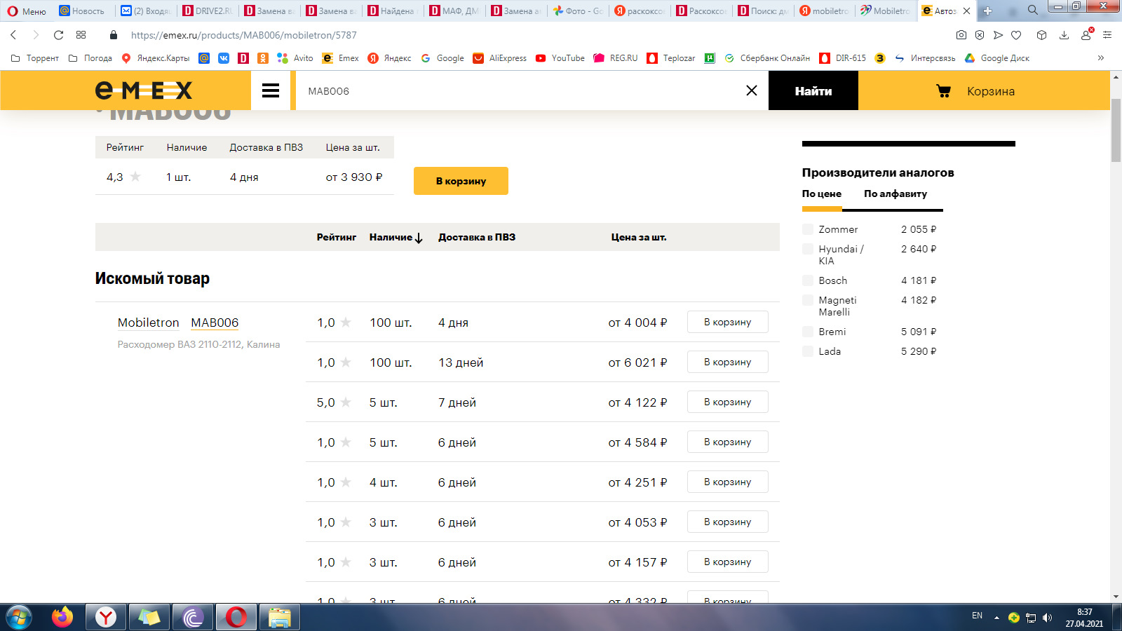

сейчас посмотрел ради интереса, Mobiletron стоит от 3900 р., Бош от 4100 р., что как бы намекает… А не один ли завод делает эти датчики?

Сколько дмрв должен показывать на холостых если знаешь ? И в какой группе смотреть если через Васю диагност проверять ?
В васе в 2й или 3й группе. А сколько на хх это от мотора зависит
1,8т
В идеале 2.4 — 2.7 на пожилых и уставших моторах 3 с небольшим…

Сейчас глянул цену на свой дмрв, ваг 7к, мобилетрон 4к
