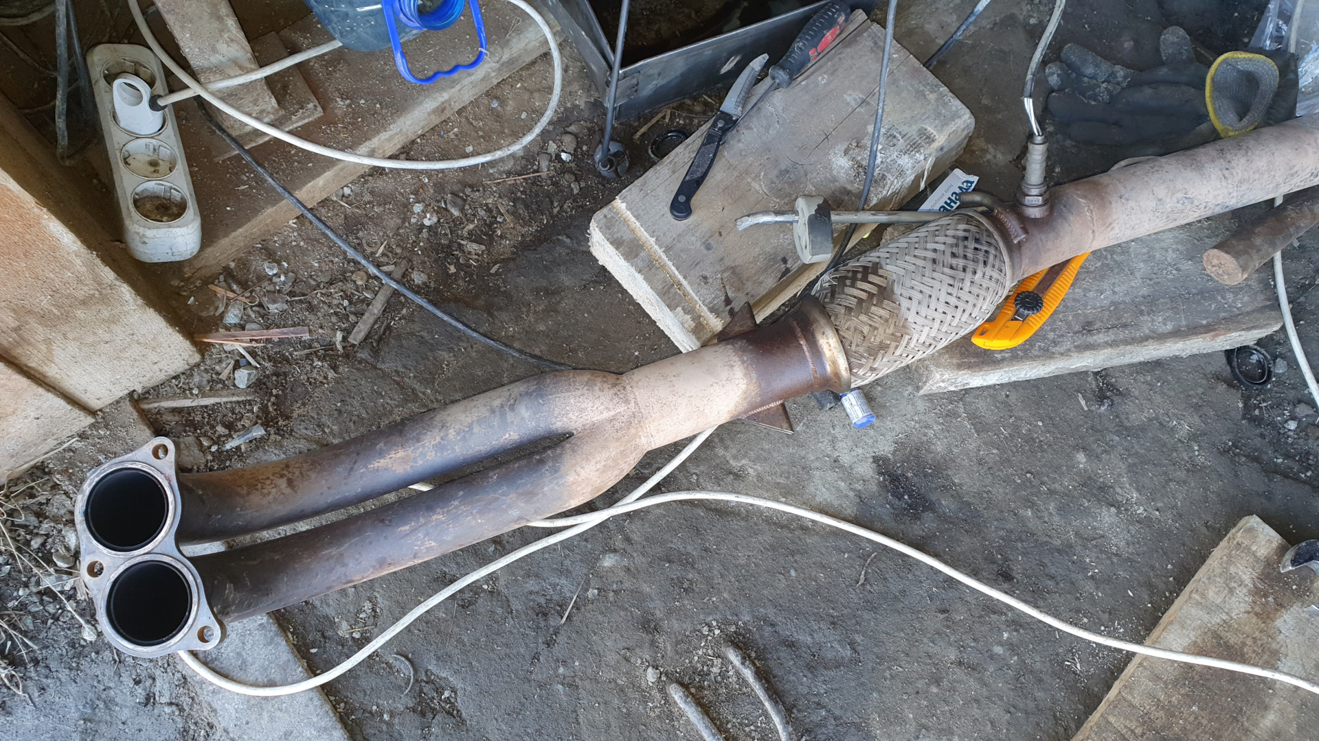

Время установить выхлоп…Черт побери — какая-то сажа на гофре. Явный признак секущих газов.
Снова план трехдневного ремонта сдвинулся. Рассказал об этом другу-единомышленнику про гофру, он предложил мне помощь в поиске гофры, хотя уже была ночь на дворе, а мне до города 60 км.
Скинул ему размеры, он поехал, нашел подходящий размер и привез ее ко мне домой. Посидели, поговорили, попили чая и на этом рабочий день был закончен.
