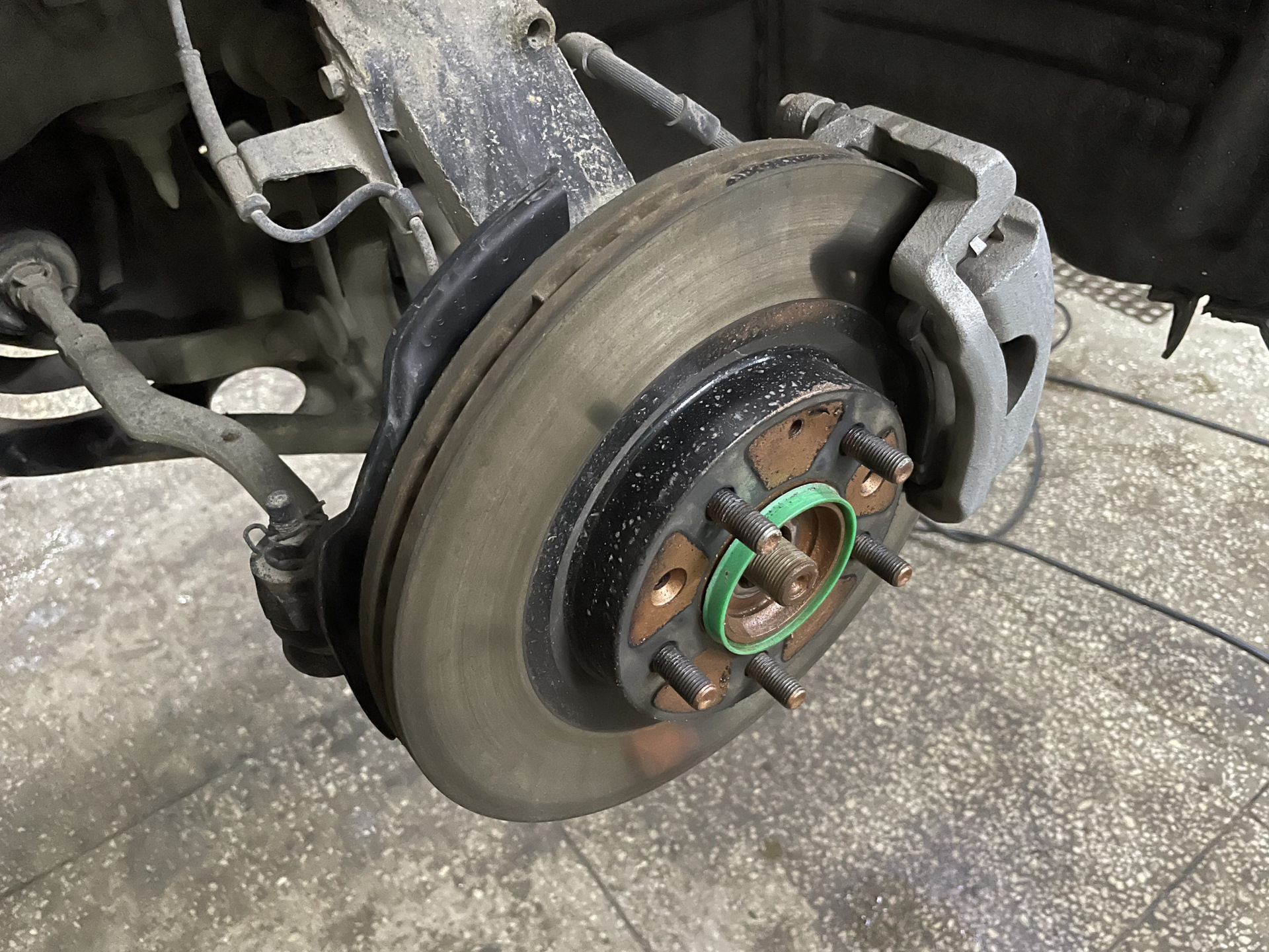

Друзья, всем привет) Мазда все таки ломается, кстати — это реально первая именно поломка, а не мои сумасшедшие идеи что, что то пора менять)) Как то раз возвращаясь с работы заметил еле заметный скрежет, шум — думаю, вот и сдался ступичный 117км нормально, на прошлой он у меня первый умирал раньше)) этот достойно проехал прошлый год, а я как опытный ездок на 19" колесах всегда держу комплект переднего ступичного прозапас, ставлю всегда KOYO)

И как то я так расслабленно катался пару дней, и тут шум начался какой то лютый… Думаю ну разваливаться начал, надо бежать в сервак, так как через пару недель должна была быть командировка 500+ км.
Кстати, отдельно хочется отметить работу тормозных дисков Masuma, з их деньги весьма приличный аналог, за 8000км пробега зимнего, единственное к чему можно придраться, это черное напыление слезло. Износа визуального нет, трутся равномерно — без артефактов) В общем за их деньги пара 3700 более чем)

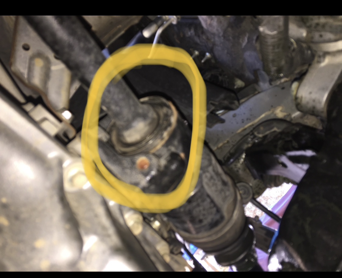

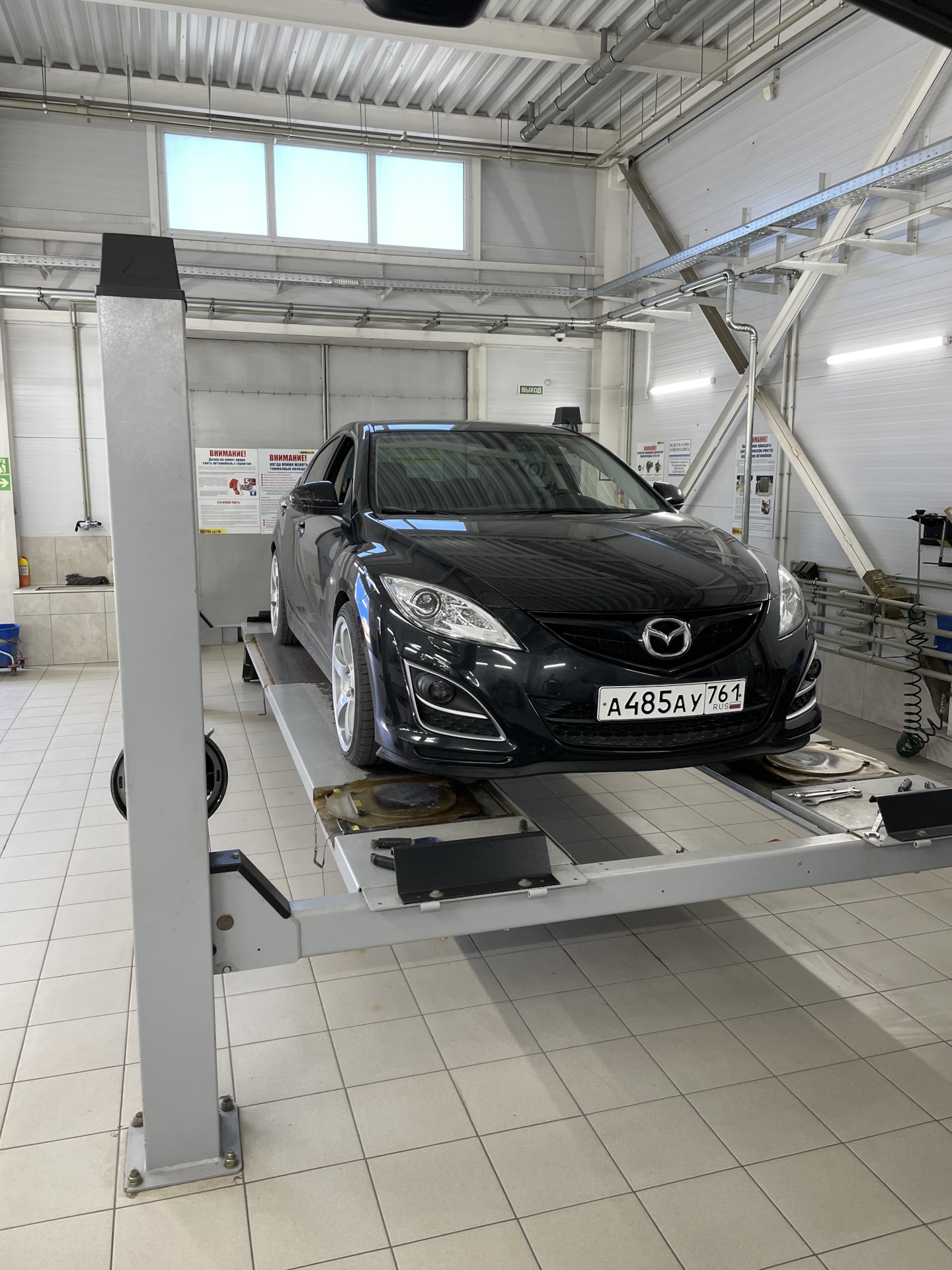

Когда тачка полезла на подъемник, парень из сервиса, говорит: стоп, а залезь в салон и включи передачу, думаю нахрена?! — я менял колеса, был еле заметный люфт левого подшипника, его и меняем!

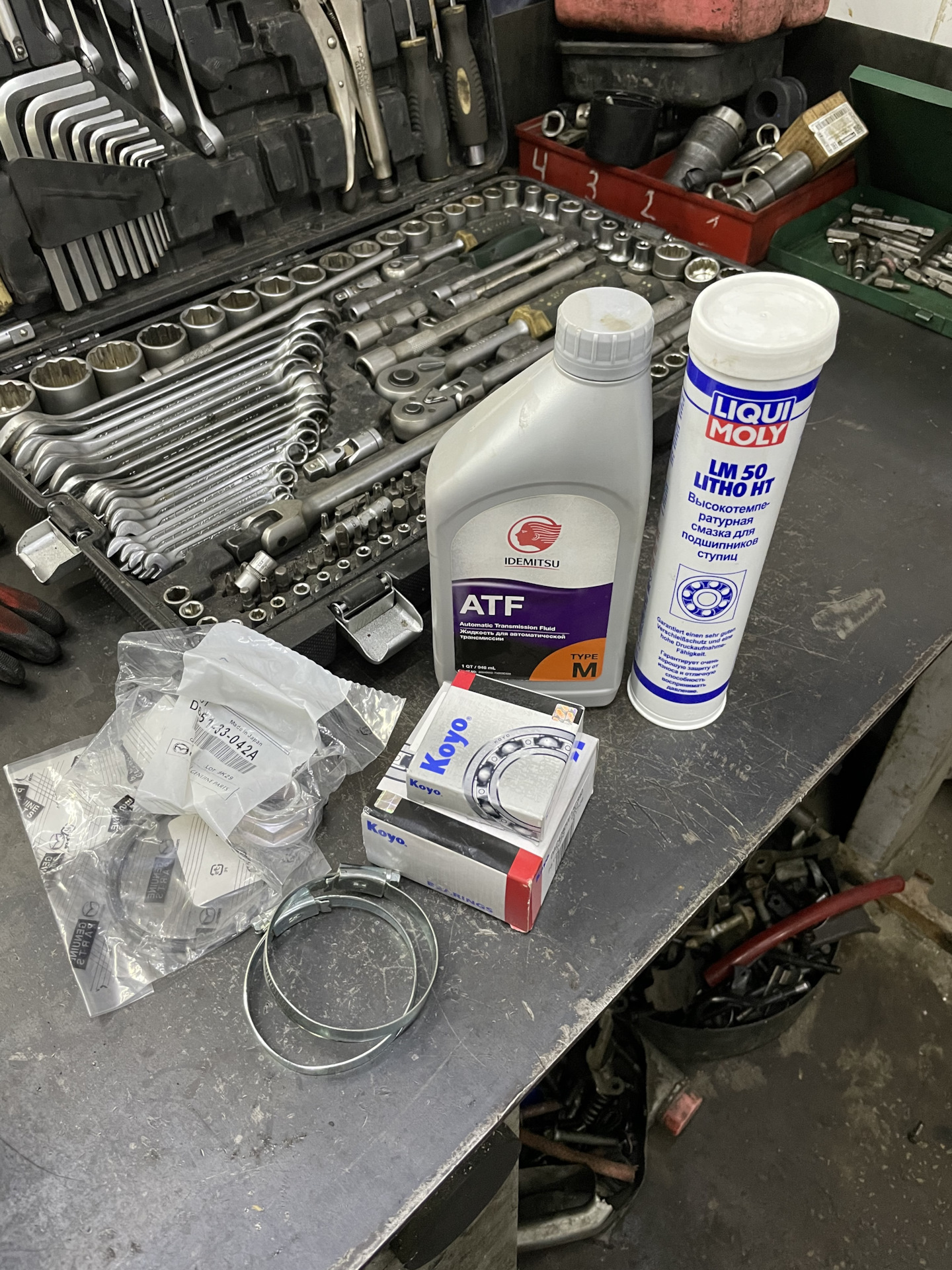

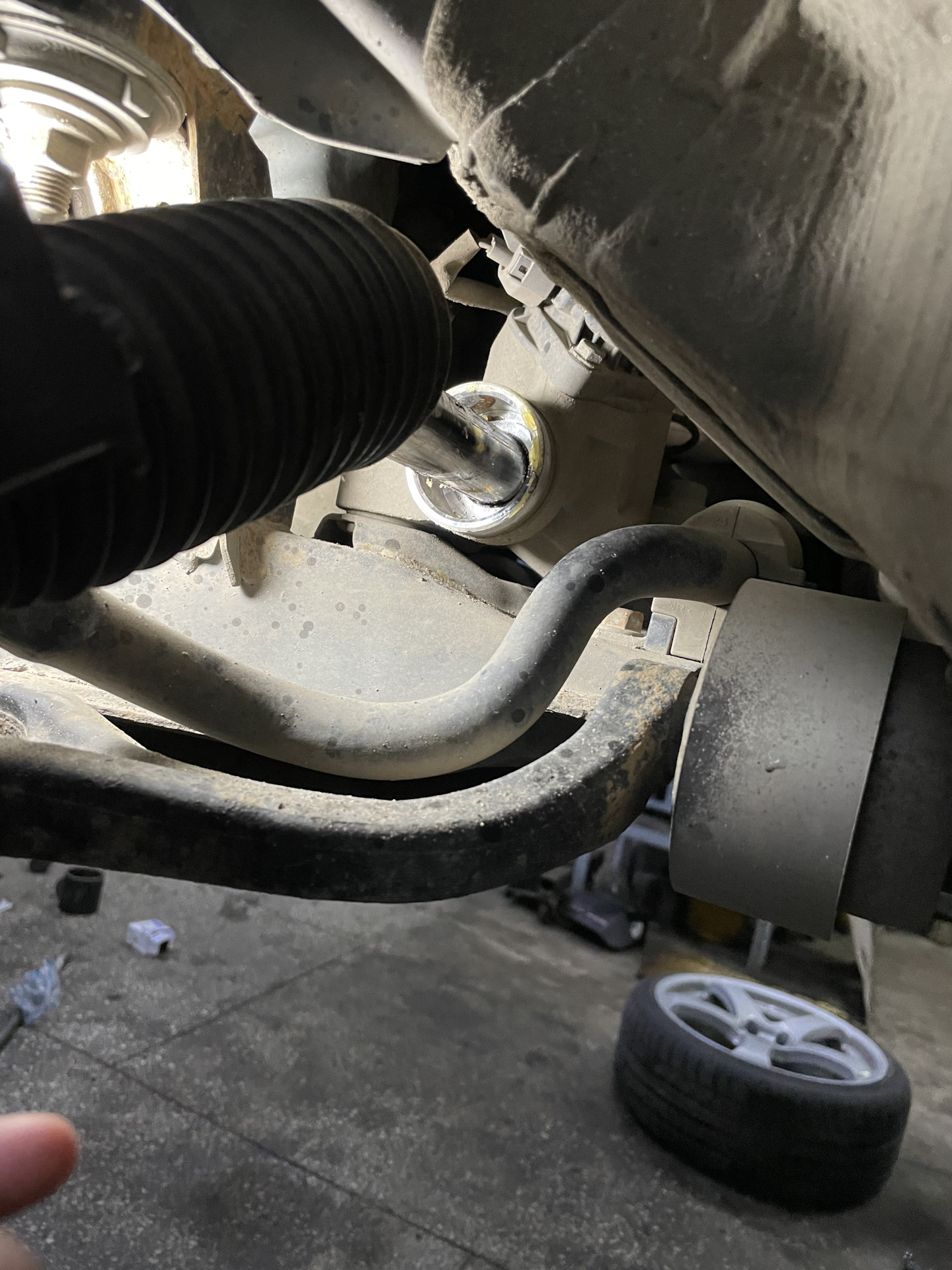

В итоге, он ставит обратно колеса и говорит, нам нужен подвесной подшипник привода) 0_о к такому меня жизнь не готовила)) Суббота — где я его сейчас найду, у ребят в сервисе был в наличии херпойми что, начал всем писать ремонтникам, кто что советует. В итоге сажусь в автобус и еду за единственным в наличии подшипником койо
Подшипник универсальный 6206ZZC3 KOYO — 355руб.
Женя Warhome советовал взять ещё такой комплект
Сальник приводного вала GA6725742;*Сальник приводного вала GA6725744
G054-25-421 стопор на всякий случай</i>
Человек побольше нашего разбирается в обслуживании, но к сожалению времени не было совсем, поэтому купив отдельно подшипник койо и читая молитвы, чтобы сальники приводов благополучно пережили процедуру выдергивания привода из АКПП, проехать хотя бы еще пару недель, пока придут все выше перечисленные запчасти))
Попутно из дома прихватив пару хомутов и смазку для рейки, а так же масло акпп, я вернулся в сервис)
И… Все прошло благополучно и без сучка и задоринки, единственное масло АКПП которое вылилось на пол, было темно бордового цвета, поэтому наверное докатаем до 120км пробега и заменим еще разок частично или не частично. В общее есть идея заехать в сервис по АКПП промыть солинойды, поменять тормозную ленту, и заменить масло целиком — хз, че думаете?) Или не трогать то, что и так работает корректно)

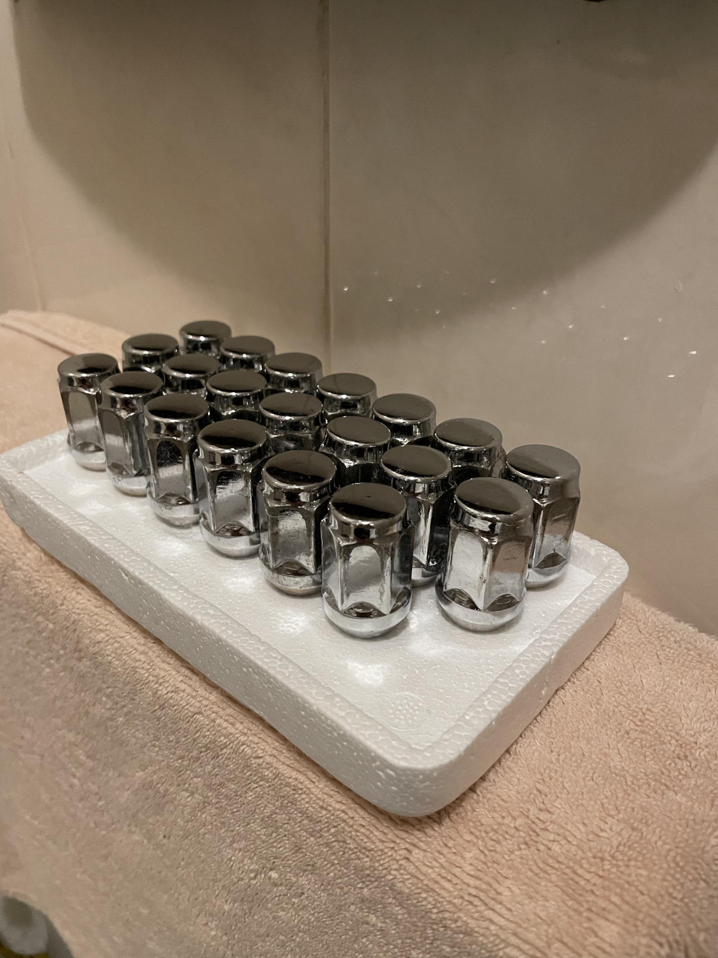

Кстати, про смену колес, у меня были достаточно старые и ржавые гайки, хотел покупать новые, так как эти слушать еще с первого комплекта Enkei, а это овер дохрена с 2015 года))
Нашел статейку как отмыть цинкарем или колой, кола оказалось дороже и… как результат, я офигел)
Делал три подхода по 3 часа, моем чистим, обезжириваем и кидаем в цинкарь и повторять три раза)

Гена это ты про этот подшипник говоришь?
Совсем по фото понял, подшипник правого привода, длинного
