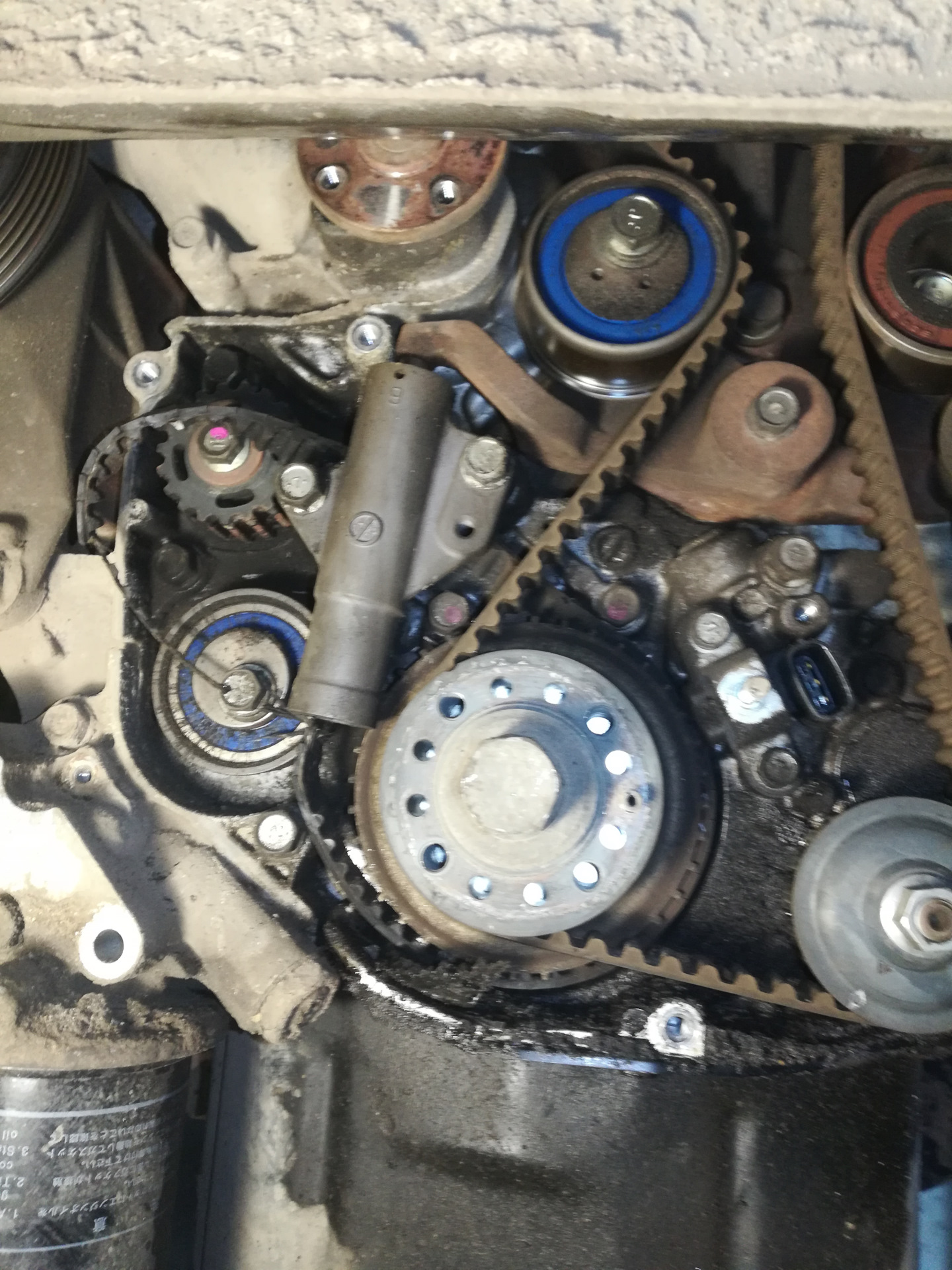

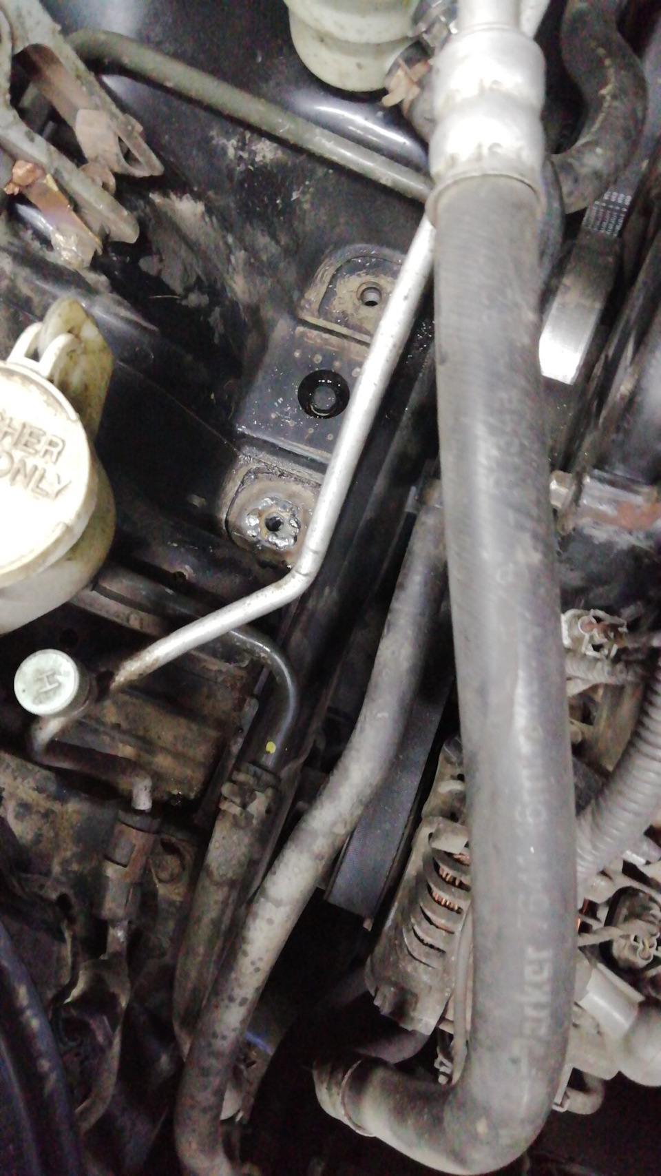

что ГРМ умер от всрытия</s>, что я родился таки в рубашке) балансирный ремень был порван, но его не затянуло в грм. Болт подушки сорвался, наваривали гайку, сорвали повторно, ноль эмоций. В итоге высверлили обломок болта и вваривали гайку в лонжерон.

Отрегулировали клапана, были поджаты все кроме 1-го цилиндра.
Гидроопора двигателя правая оказалась живая, но поставили на всякий случай контактную.
Вибрация пропала на 95%, но из-за балансира и клапанов, подуха в резерв.

Как натяжитель ходит?
машину продал 1,5 года назад, летом 2023 узнавал у хозяина, тачка еще ездит)
У меня тоже и почти так же ремень балансира оборванный висел))))
Значит повезло)
Я ещё у кого-то видел тоже самое))

Привет!Какие симптомы появились при его обрыве?
Приветствую!
Лёгкая вибрация ощущалась, точнее исчезла после замены!))
Больше симптомов не заметил. Ремень видимо ещё Родной висел(обрати внимание на фото), весь потрескавшийся, скорей всего зимой в мороз его дёрнуло)))
Vladislav56ru
Вибрация в диапозоне 700-1500 оборотов. Чувство что троит мотор
11Galant
Кстати а гидронатяжитель у тебя оригинал на этом фото?
Заказывал оригинал при прошлой(первой) замене.
Оригинал, но не с завода ставили его)
